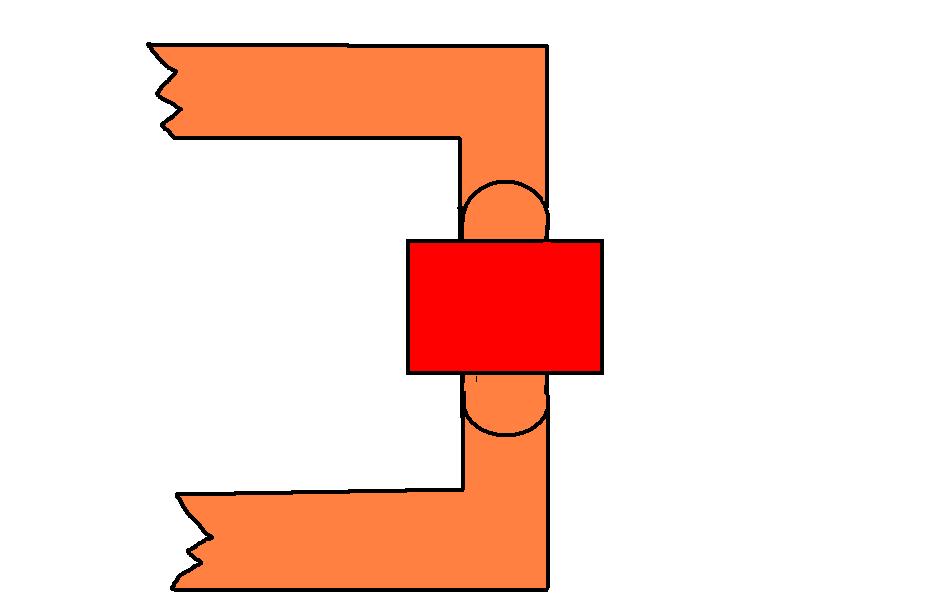

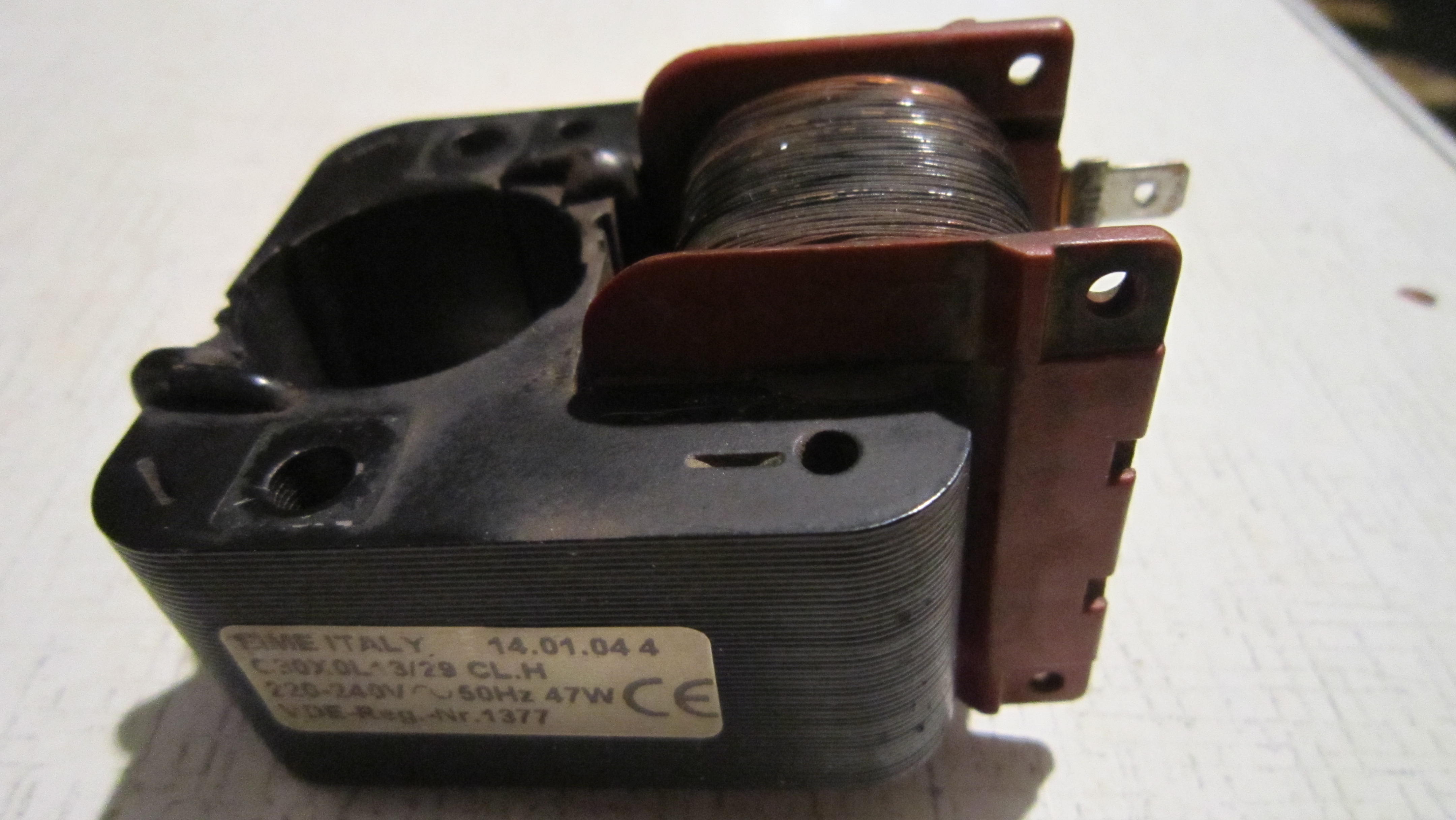

Доброй ночи,уважаемые форумчане!Есть проблема с котлом,а вернее с вентилятором (турбины) Hermann Habitat,перегорела катушка.Возможно ли её купить отдельно или перемотать,т.к. в интернете её предлагают вместе с турбиной в сбореIMG_8367.thumb.JPG.c7a867cf172ecca087ea9448f7c8d1c0.JPG
Можно перемотать или купить новую турбину. Катушек отдельно не продают.
Железо сердечника разобрать можно?
Всё шо один человек построил - второй завсегда разобрать сможет. :D
Да разобрать не проблема.... обратно собрать бывает .... сложно...
А перемотать голую катушку - плевое дело...
Лучше подойти к тем кто мотает двигатели или трансы - они точно скажут смогут-ли ...
Тама катушка сидит на отдельной вставочке, разбирается/собирается за 5 минут. :beer:
Доброй ночи,уважаемые форумчане!Есть проблема с котлом,а вернее с вентилятором (турбины) Hermann Habitat,перегорела катушка.Возможно ли её купить отдельно или перемотать,т.к. в интернете её предлагают вместе с турбиной в сборе[ATTACH]406597[/ATTACH]
По виду похожа с бытового вентилятора которые продаются в Эпицентрах:)
Да и в стиралках насос слива воды аналогичная конструкция ...
Точно,у меня валяется насос от стиралки,по виду похож,мощность 100Вт.:)
Топику нада ехать на барахолку и по виду подобрать моторчик,на крайняк снять катушку.

Спасибо,всем кто отозвался!Действительно,проблем с разборкой и сборкой сердечника не было,единственное было затруднение с перемоткой катушки т.к. праздники :beer:...пришлось мотать самому.Уже всё работает!
