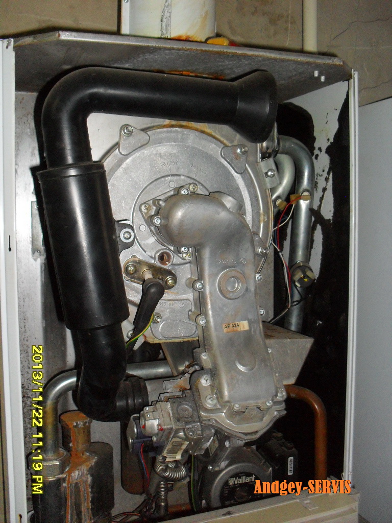

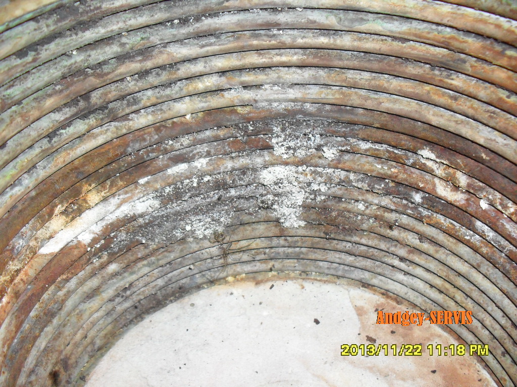

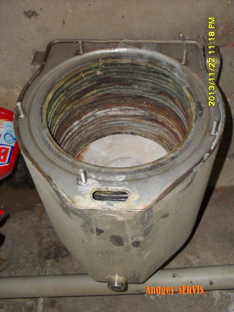

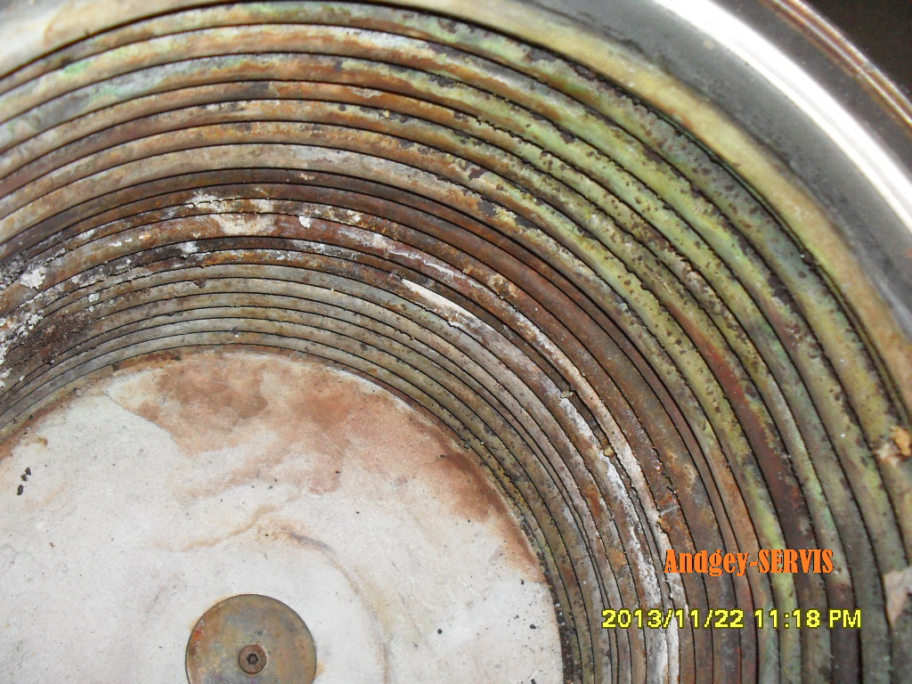

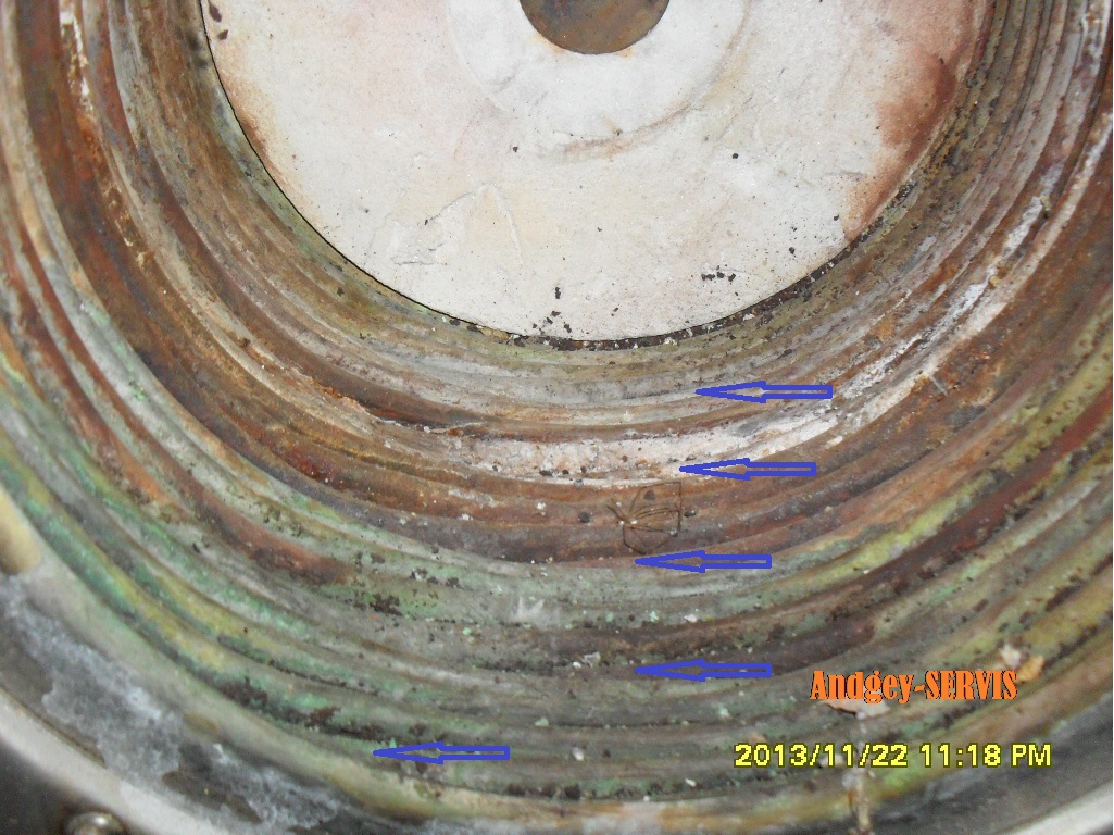

Девятый год не дотянул. Свищи в змеевике. Почему - ХЗ. Поставлю новый - буду с эти разбираться. Вообще ситуация уникальная - я его летом перебирал, все было чисто, только немного нагара. Сейчас вскрыл - просто офигел. Какие то хлопья, окислы, отложения и сквозные свищи...
А ведь это нержавейка, так быть не должно. И мой мастер, с которым я консультируюсь, спец именно но Vaillant, говорит что это уже третий за этот сезон
У этих котлов одна беда, теплообменник имеет не одну целую спираль (как у Viessmann), а 4-5 спиралей. Отсюда и начинаются приключения: когда всё новое- всё ОК, но современем откладываются соли внутри каждой спирали теплообменника-что приводит к перегреву поверхности непосредственно в камере сгорания. Это и есть причина появления дырочек, со стороны отходящих газов их нет. У меня таких три покойника.
Дополнение: ещё живой теплообменник пытался промывать, чтобы спасти, но увы поздно. Насос прокачивает по наименьшему сопротивлению, так что 2-3 спирали теплообменника остаются забитыми.

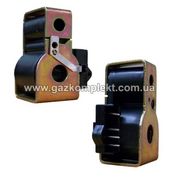

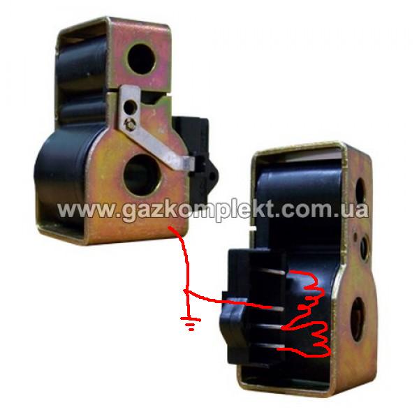

котел Beretta CIAO 24 CAI (atmo) - возможно ли что могла сгореть катушка газового клапана Sit Sigma (запирающая) ?
одна из катушек не прозванивается..... она сама сгорает или кто-то ей помогает?
92420827_0_967.158220V-50HZ840-845SIGMA-600x600.jpg.f9dcf8f59e7fa62a0ebb43c95ab6e3d5.jpg
Сгореть может тока при повышенной напруге. Обрыв возможен.
Мне еще ни разу не попадалось.:D
576407738_0_967.158220V-50HZ840-845SIGMA-600x600.jpg.00bf0a5435146824be7557c3c22852d9.jpg
[ATTACH]544405[/ATTACH]
ну запаха нет....
и можно смело покупать саму катушку? или лучше весь клапан? котел древний - регулирование температуры за выключателем...
