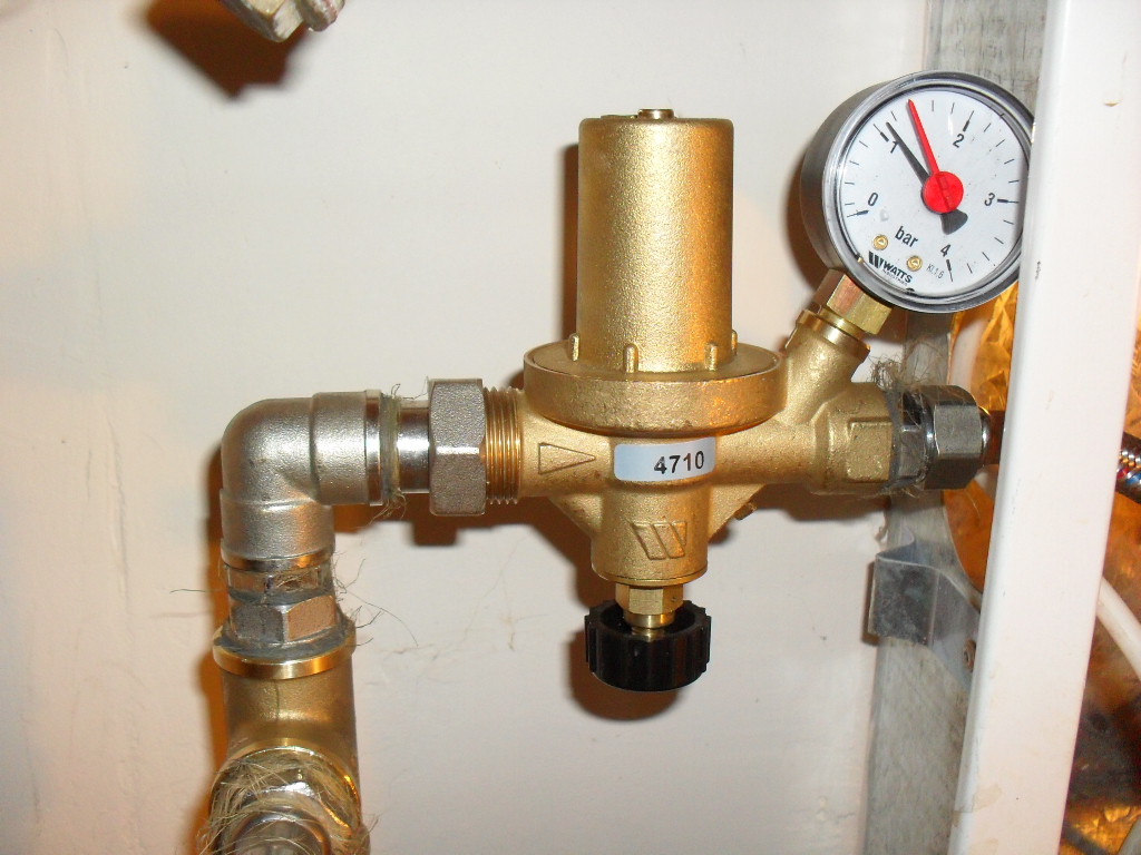

Первая причина - часто подпитываете; вторая - расширительный бак или мал по объёму или сдох; третья - плохие запчасти.
На протяжении 12 лет пользуюсь обычным медицинским вазелином и ни разу не подвёл.
На VIESSMANN каждые три-четыре месяца менял сальники на кране подпитки, два раза в день подпитывали, была утечка в бетонном полу. Поменяли всю систему- и всё ОК.
Если часто подпитываете, установите автоподпитку и забудть где находится кран подпитки. Удачи.
