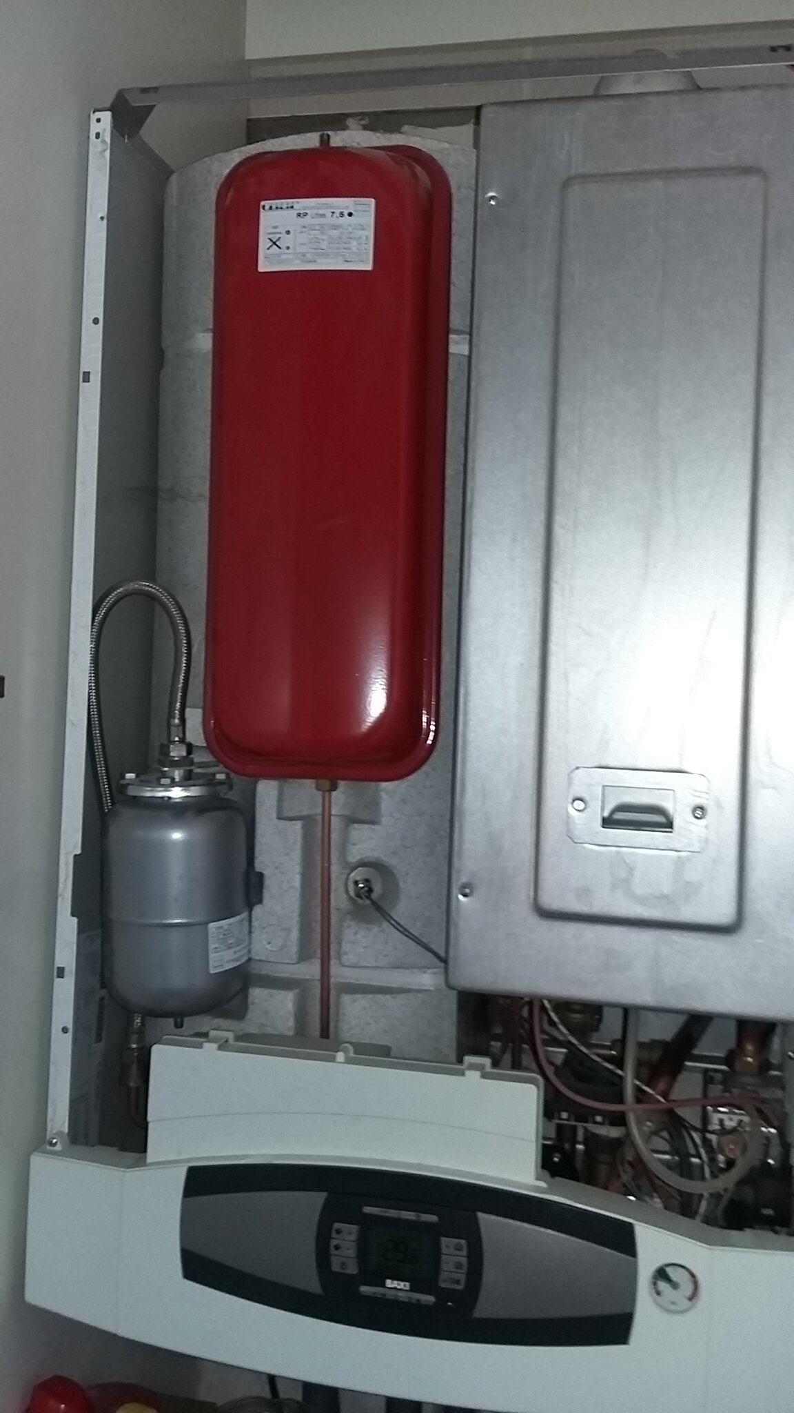

Спрошу здесь.
Какое рабочее давление должно быть в этих двух расширительных бачках ?, подскажите пожалуйста !.
Померял , в красном 0,3 , а второй похоже вообще пустой .
И кстати, как правильно мерять , тоесть в каком режиме котла или не важно ?

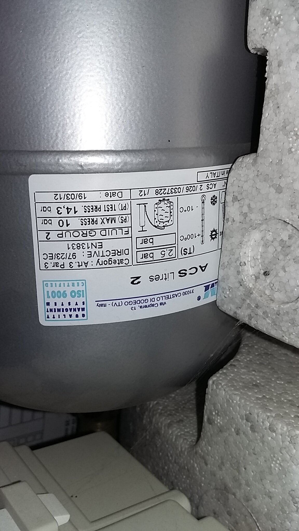

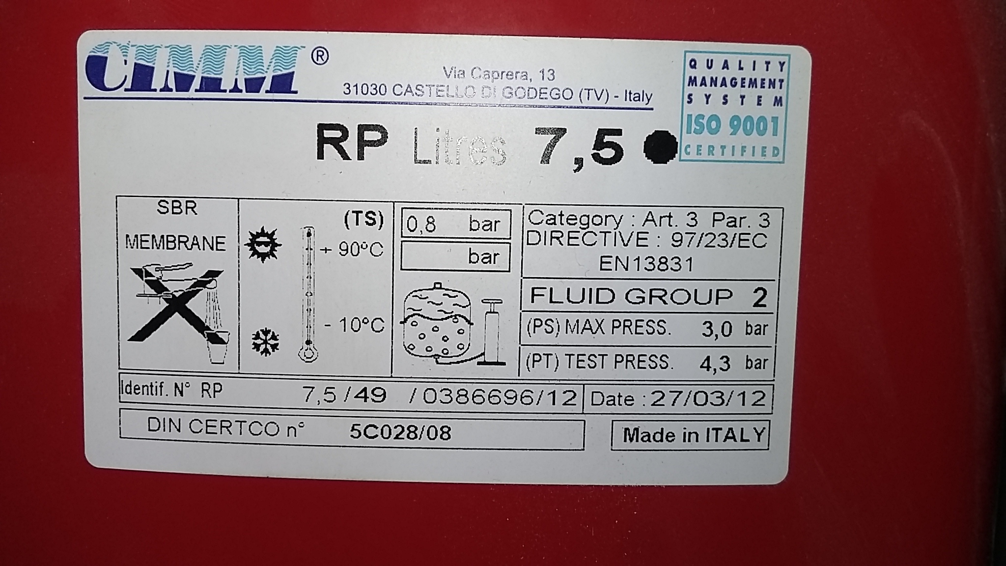

рекомендуемое давление указано на шильдиках, зависит также от конкретной системы отопления. Измерять давление естественно при спущенном теплоносителе
Тоесть , на красном 0,8 а на сером 2,5 ?
Система простая радиаторная , 2-ва этажа по 60 м.кв. , по две ветки на этаж.
Слив теплоносителя вроде бы вреден системе , а как то усреднённо-рассчётно можно накачать без слива?
сливать теплоноситель нужно не из системы, а из котла предварительно перекрыв краны перед ним и открыть кран слива. Остатки будут выливаться при накачивании.

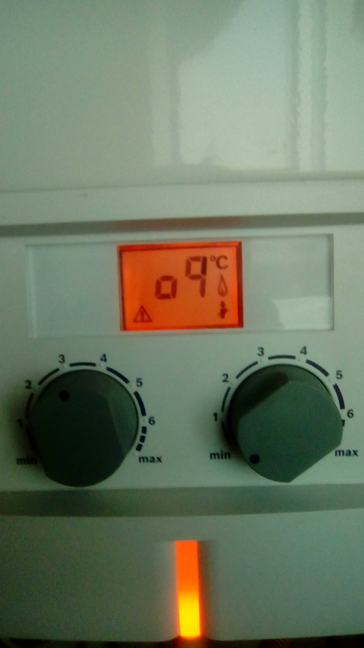

Прошу помощи!! Котел BOSCH Gaz 4000 W ZWA24-2 AD . Сначала пропал один сегмент в числовом индикаторе температур, теперь горят все указатели по бокам и нет всех сегментов температур - см фото. Котел вроде работает нормально. Куда смотреть, где копать?
прежде всего если все остальное работает нормально ,смотреть драйвер
LCD
