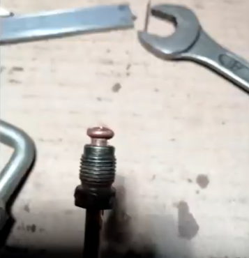

У Вас фото не прикрепилось. А фото -надо.

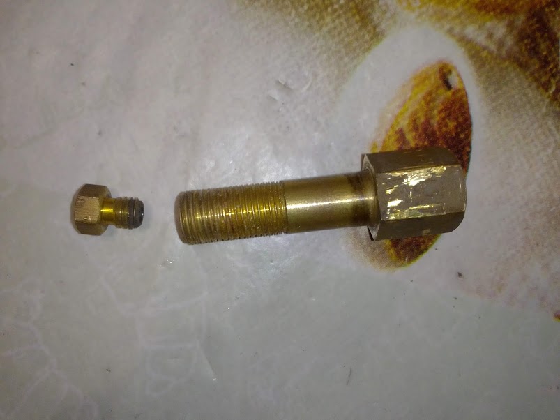

фото не моё. Забыл у себя сфотографировать, т.к. котел в работе. Пока фум лентом подмотал и обжал как временный вариант.
Ну-Ок. Если забыли сфотографировать, значит- не сильно переживаете за ту трещину. Забудьте, то вообще не поломка.
По новой разобрать и сфотографировать - не рискнул, чтобы вообще втулка не отламалась и дом не остался без отопления. Я не очень люблю такой ремонт, на скорую руку слепил. А втулки эти можно вытянуть и по новой забить на медную трубку или они неремонтопригодны?

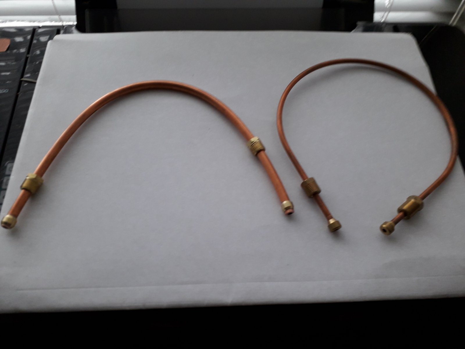

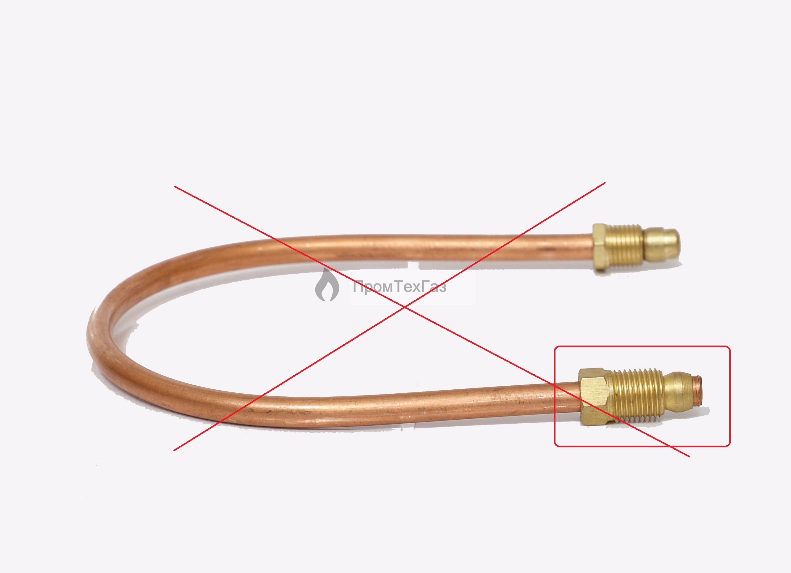

Ищу трубку большой горелки. Внешний диаметр 5 мм. Гайки 9 мм. Длинна 24 см не менее.
С обоих концов запрессованная и с длинными гайками.
Обязательно запрессованная

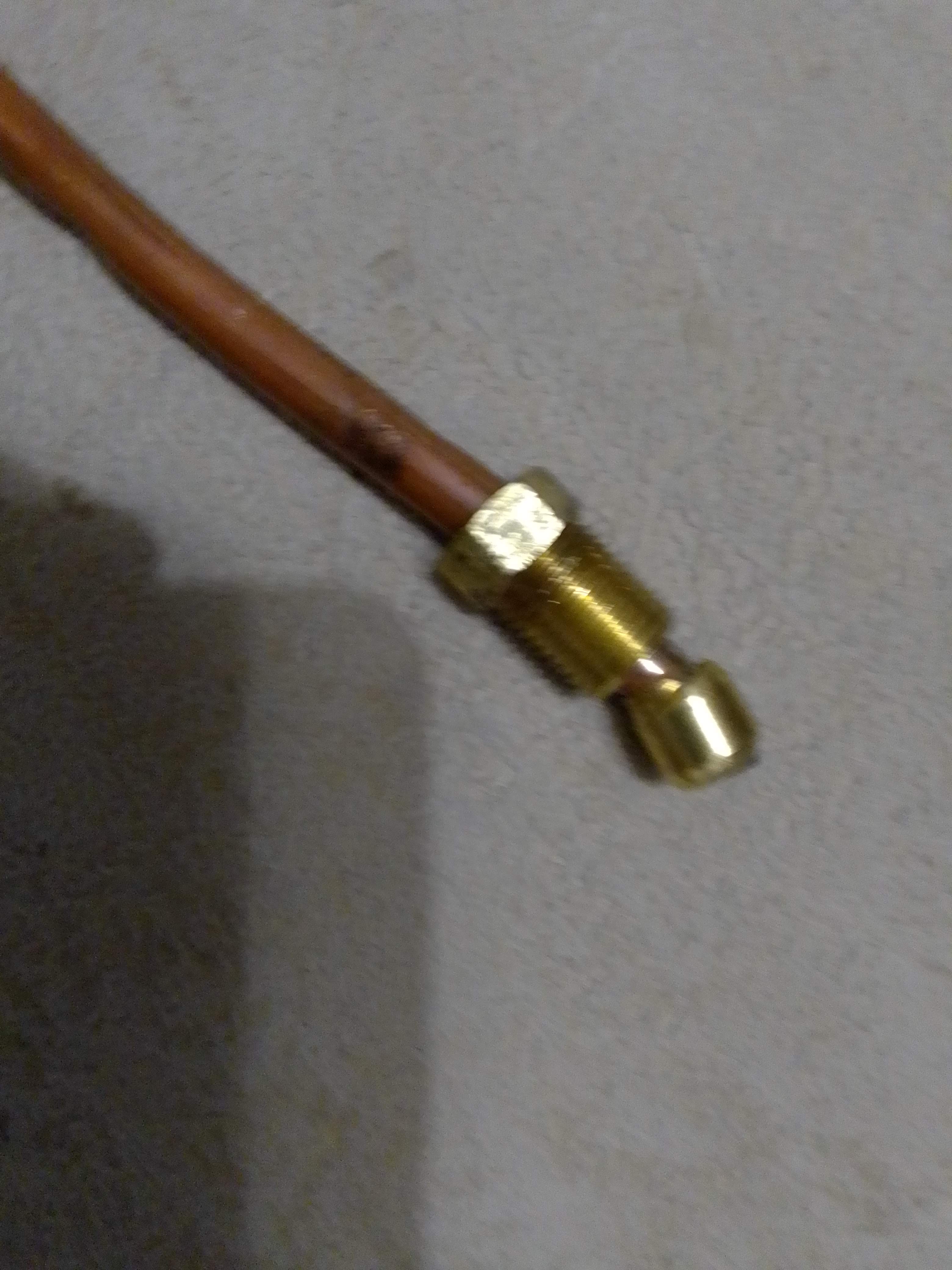

Купил такую как на фото перечеркнуто. Закрутил в горелку. оно сифонит. Снял. А там Гайка сжала развольцованную трубку и снялась с трубки.
Друзья что делать с трубой.
У кого есть опыт по трубкам.
Набор развальцовок для кондиционеров в помощь.
Либо купить самому, либо топать к монтажникам кондеев.
К стати на пунктах приемки металлолома можно поискать аналогичный котел и скрутить с него трубку.

та конечно. на приемке найти конвектор. это вам ланос, ваз.
Трубка на фото развальцована. Гайка сжала развальцовку.
В моей трубке на фото шайбы желтые как то пределаны к трубке. и это не развальцовка.
Припаяйте твердым припоем.
Шайбы скользящие, просто при развальцовке конца диаметр трубки чуть увеличивается и они сидят плотно.
Завтра сотоварищей поспрошаю, мож у кого чего завалялось.

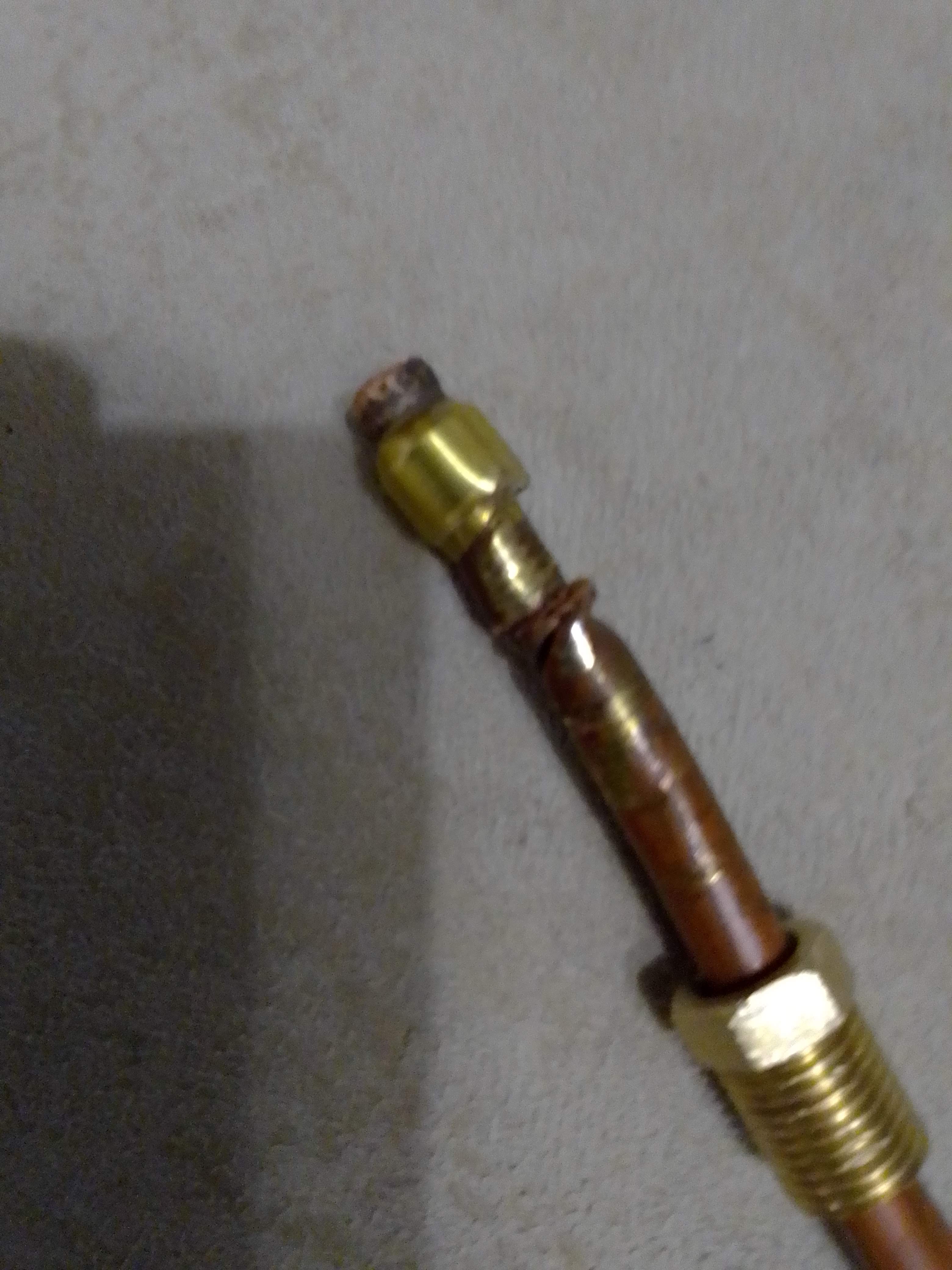

они сидят плотно пока не установишь трубку. Трубка вставляется. Медная трубка упирается. Крутим гайку и гайка проталкивает шайбу. Шайба давит на развальцовку. Развальцовка сжимается. = Гайка закручивается до упора граней где ключем крутить.
А так быть не должно.
Гайка не должна закручиватся полностью.
Она должна давить на впрессованную шайбу. Которая давит на трубку и прижимает ее.
На моем фото правильная трубка.
На фото втором красным перечеркнуто трубка где с одной стороны шайба впрессована. Правилньно пврессована. А с другой стороны шайба на гайке и кончит трубка развальцован.
Кто развальцовывал на фото трубку надо сделать так. Гайка не сможет сжать часть таким образом развальцованную-завальцованную. Гайка прижмет трубку.

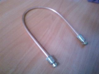

Вопрос. На олх и т.д. куча наборов. Что надо в них иметь чтоб сделать такую трубку как на фото?
На втором фото трубка в плохом качестве. Наличие в продаже не извество в том магазине пока. По вижу на ней шайбы запрессованы как мне надо.
Цена 5,34 евро.
может надо прижать сильно трубку было. и крутить гайку. Тогда шайба распюснится на трубке.
Но трубку обязательно ублать развальцовку и засунуть чуть внутрь.
если трубка будет наравне с шайбой которую давит гайка. То шайба сплюснит кончик трубки и слезет с нее. Как и вышло.

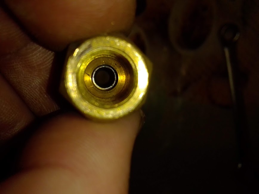

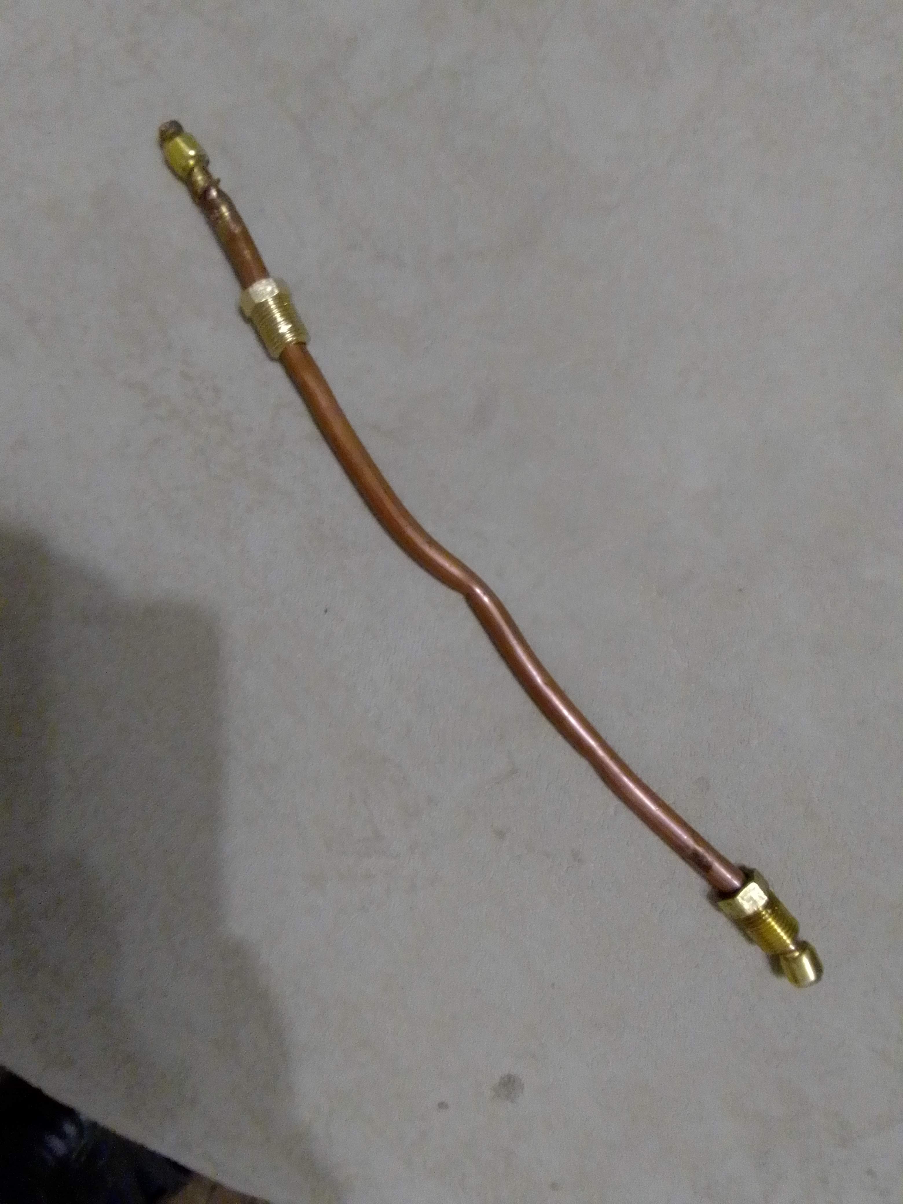

Итак:
В магазине
www.ross-mariupol.com.ua/content/trubka-zapalnika-avtomatiki-honuwel.html
мне нашли трубку 6 мм. 2 бонки пор 80 грн/штука. Трубка 100 грн. 2 гайки по 40 грн штука. От гаек отказался ибо у меня их 3 штуки длинных осталось.
За 2 бонки и трубку = 260 грн.
Обяснили, чтоб бонки зажмутся на мертво на трубке когда закручивать ее.

Все закрутил, все работает. Мыло не булькает.

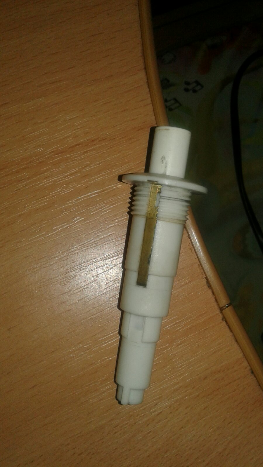

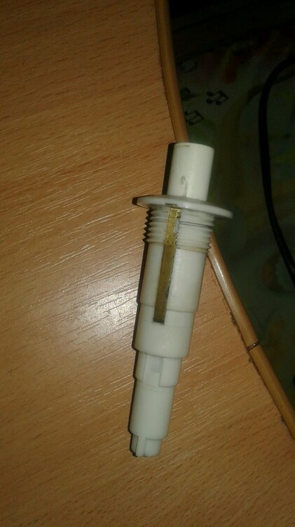

Пьезорожиг такой как-то ремонтируется?
А смысл? Равносильно ремонту лампочек. :)
prom.ua/p559977393-knopka-pezorozzhiga-kotla.html
