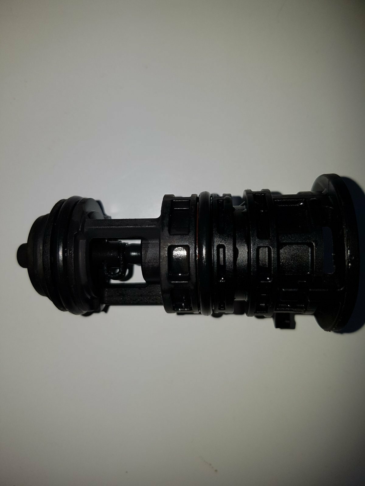

При сливе воды из котла можно вытащить картридж 3-х ходового посмотреть на предмет шлама.

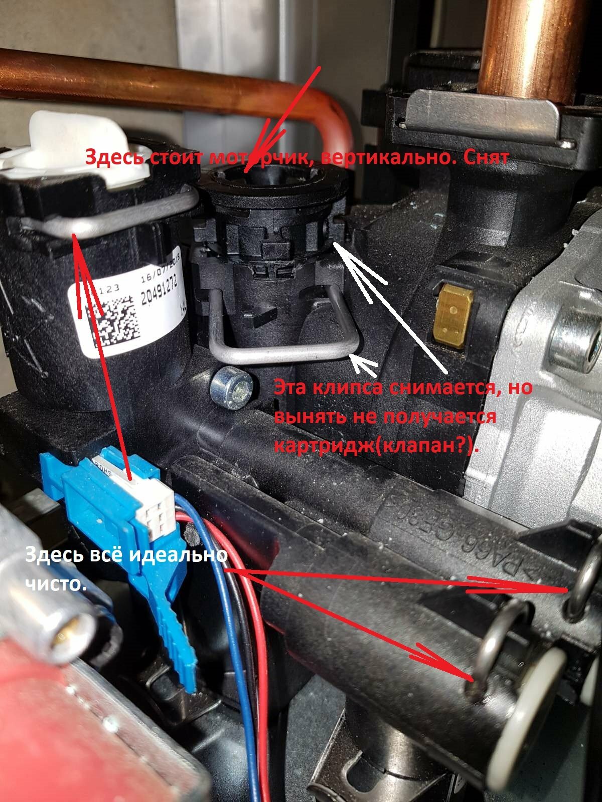

Разобрал то, что на фото. Там всё идеально чисто, ни мусоринки. Настолько чисто, что вроде бы и не работал котёл. Там где стоит моторчик ниже клипса, снимается. Как я понял моторчик становится сверху на картридж. Картридж никак не могу снять. Мёртво стоит как вкопанный. Боюсь сломать. Как его снять?

Клипса должна вытащиться полностью. Картридж сидит очень плотно, там резинка-бублик. Просто очень неудобно приложить усилие шоб вытащить.
На второй фотке датчик протока для вкл. ГВС.

Я вынимал клипсу. На фото специально оставил чуть вставленную, чтобы понятно было. Я боюсь сломать ушки. Думал может с насосом как-то завязано. Что может быть с картриджем? Может не нужно его снимать?

Снял я картридж. Понял как нужно снимать, никаких проблем. Он чистый. Шток ходит, всё открывает. Внутри чисто.
Что ещё можно проверить?

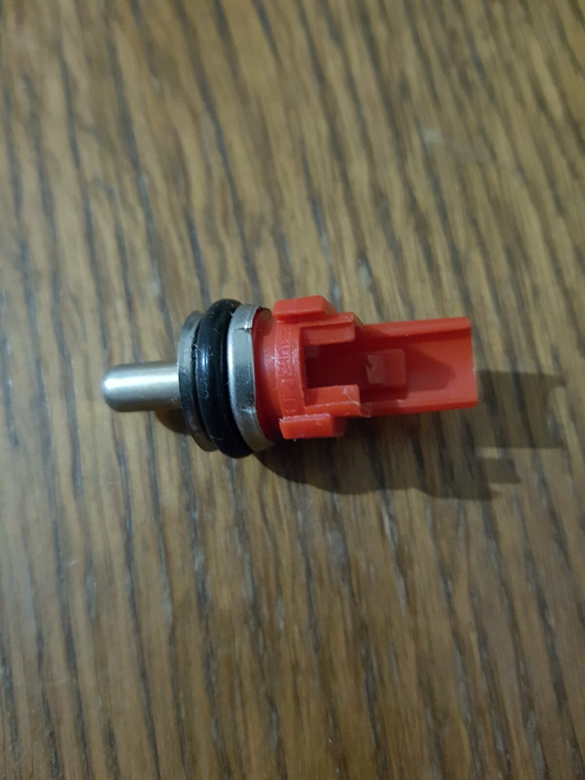

Датчик температуры NTC на горячую воду.

Датчик в среднем показывает около 9.5 кОм сопротивление. Проверил работу датчика. Нагревал феном, сопротивление падает 9-8-7 кОм. Дальше не пробовал.
Так должно быть.
Просмотрите все дырки со снятым теплообменником и картриджем, фонарик+зеркальце.

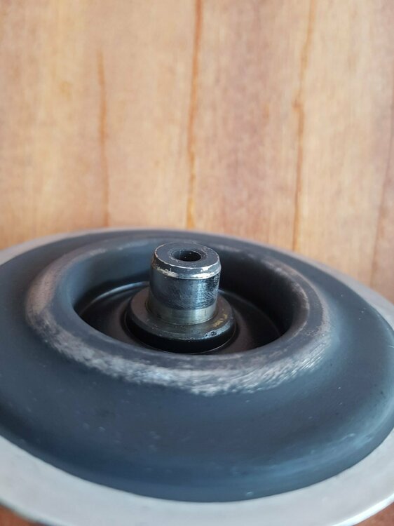

Огромное спасибо за помощь. Ваши советы очень помогли, но я не там искал. Датчик рабочий, вторичный теплообменник был идеально чистый, но промыл средством. Практически ничего не было. Картридж чистый, мотор работает и переключает режимы. Сегодня всё собрал, включил. Пошла вода горячая, котёл работал тихонько. Минуты три работал, выключил. Повторно включил и опять то же самое. Решил опять проверить отопление. Но и отопление не работает. Так же самое нарастающе убывающий скрежет и котёл отключается в режим ожидания. По всей видимости неисправность с насосом. Сам ротор насоса крутится. Чувствую, когда держу руками. Скорость переключается и это чувствуется по оборотам ротора. Явная неисправность насоса или его узла. В районе привода сзади за насосом звук похожий на трещётку, не громкий.
Скидываю видео. Первое видео когда включил после сборки и котёл заработал. Работал тихо. Второе видео при повторном включении и уже с шумом. В режиме отопления то же самое.
Третье видео, режим отопление через несколько секунд отключается горелка, работает насос. Звуки похожие как будто задевание крыльчатки. Может что мешает или поломка. Но почему раз сегодня заработало всё и тихо работал котёл. Что посоветуете? Разбирать смотреть насос? Снимать весь с приводом?
На этом видео звук трещётки сзади насоса. Похоже или проскальзывание, или что-то попало и мешает крутится нормально крыльчатке. Хотя рото насоса крутится нормально.
1 час назад, SON сказал:

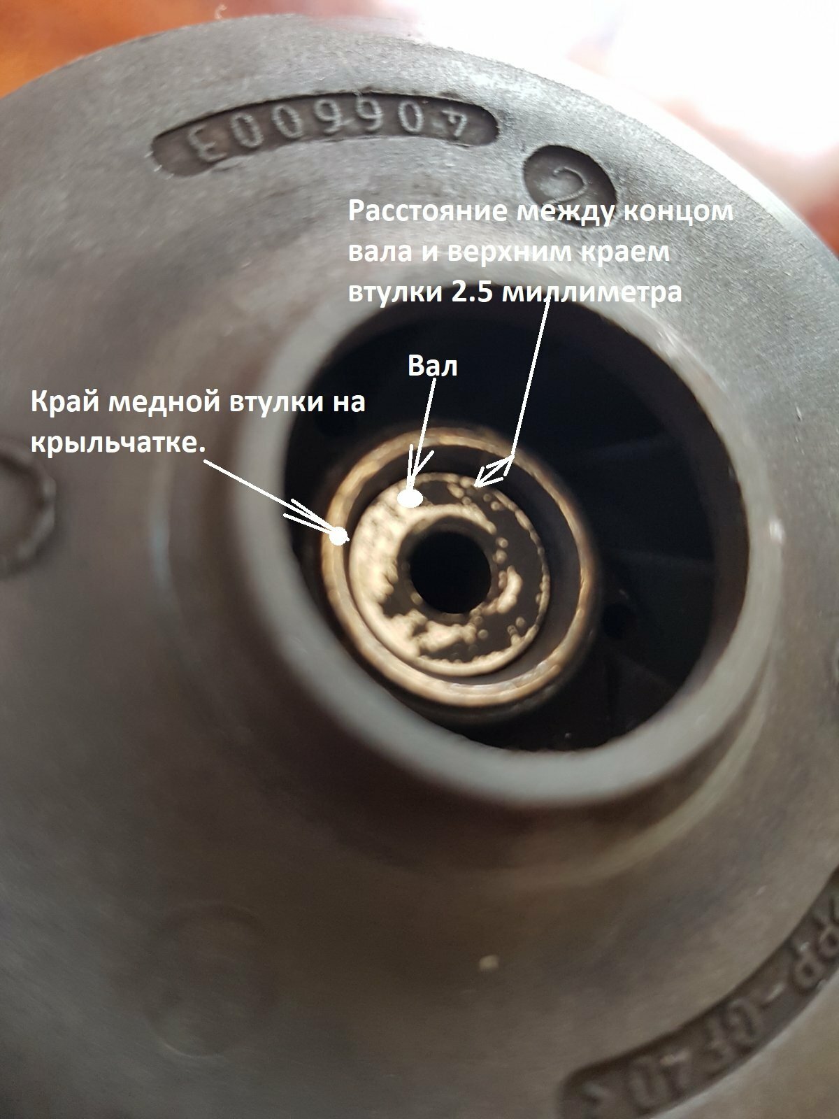

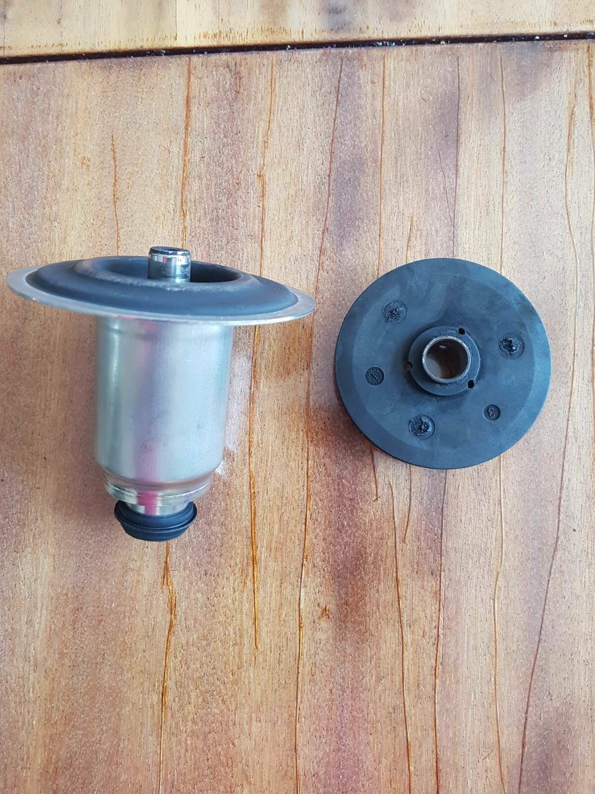

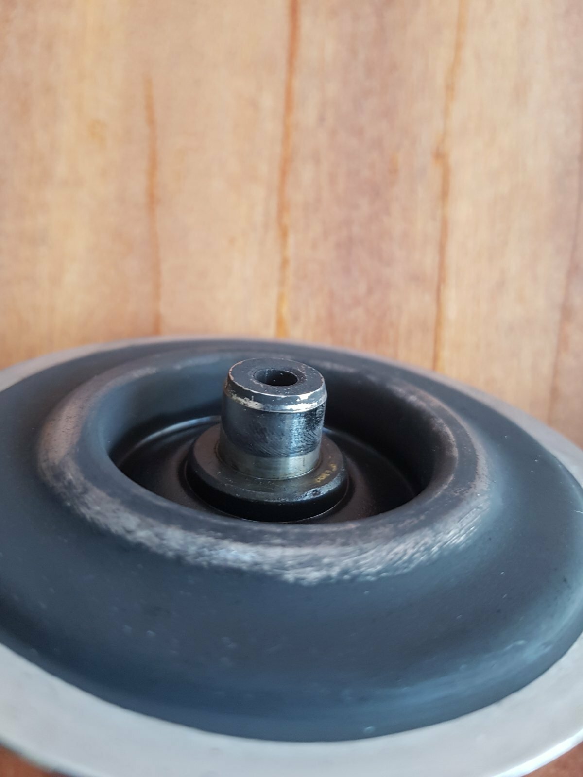

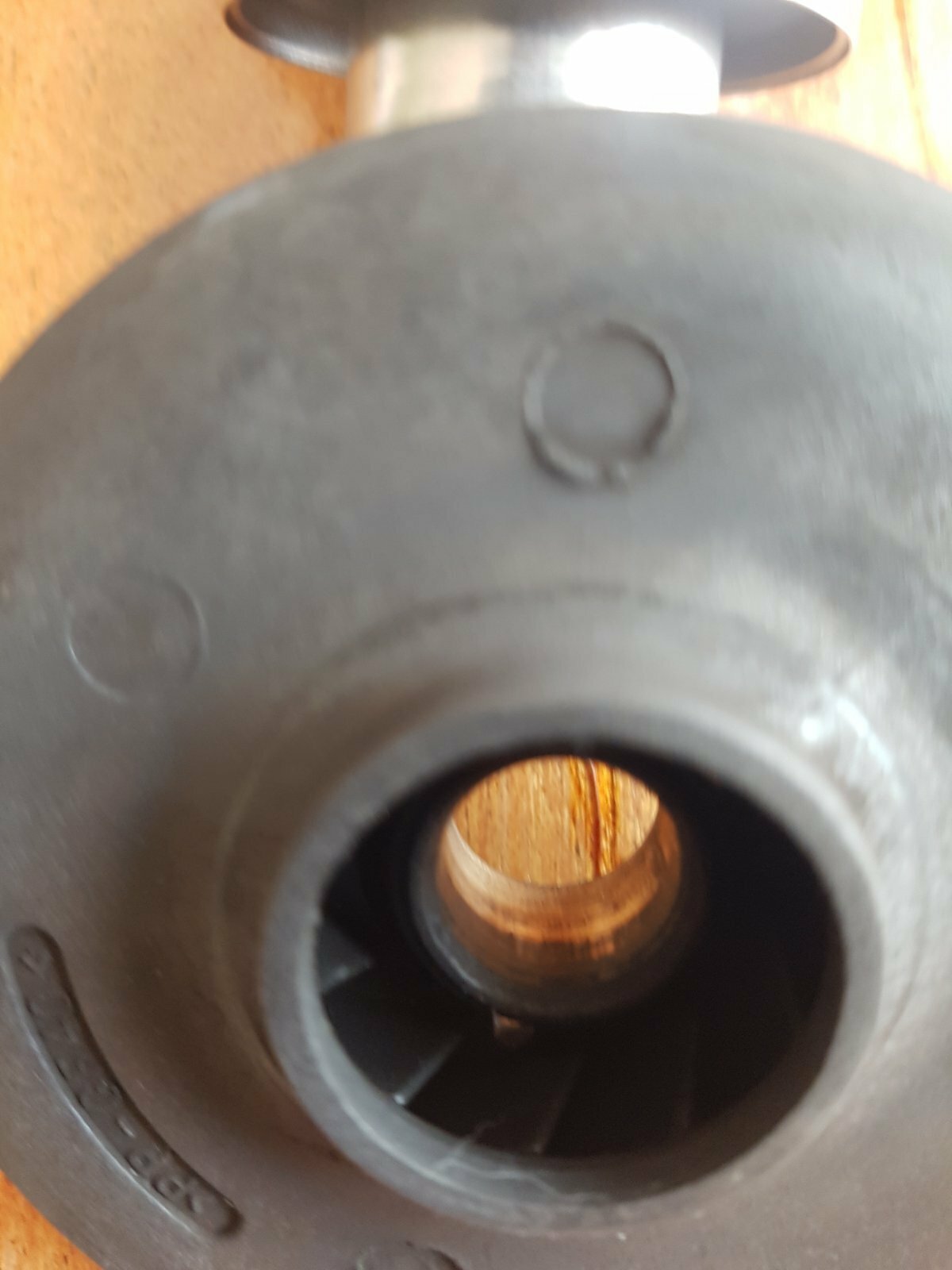

Я наверное подошёл близко к разгадке этой проблемы с котлом. Открутил насос, четыре болта. Что я обнаружил. Крыльчатка снимается и одевается руками довольно легко. Я думаю, что так не должно быть. Люфта нет. Посадочное место отшлифовано, явно из-за проскальзывания крыльчатки, блестит. В крыльчатке то же самое. Видимо в этом вся причина. Я так понял крыльчатка ничем не крепится и туго насаживается на ротор. Отсюда нет циркуляции и соответственно перегрев теплообменника.
Как исправить эту поломку, чтобы не было потом в отопительный сезон проблемы?
Люфт миллиметра 2.5. Так должно быть?
21 час назад, Valerii75 сказал:
Такого я еще не бачыв. 🙂
Крыльчатку всегда было невозможно снять, шоб поставить потом назад. Брак.
Осевой люфт - норма.

Надел руками, сидит очень плотно, не снимается. Если там есть зазор, можно миллиметра 2.5 запрессовать, додавить?  Вал не до конца надет на медной втулке. Одет руками, сидит туго. Как думаете такой вариант пройдёт? Или другой вариант есть, отремонтировать?
При повышении температуры зазор станет больше, соотв. опять может проскальзывать . Разве, что припаять втулку к оси.
Думаю проще купить  ротор, и забыть. 🙂
В 04.06.2023 в 20:05, SON сказал:
Огромное вам спасибо за помощь, за советы. Проблема была в роторе. И скорее всего, что брак. Не была посажена крыльчатка до конца. Хотел натянуть в тисках до конца, но не решился. Она долго проскальзывала и отшлифовала часть вала и половину посадочного места в крыльчатке. Купил по вашей ссылке. Но не мог вставить ротор, не входил. Очень туго и никак. Посоветовали смазкой смазать ротор. Смазал силиконовой специальной смазкой, спреем. Зашёл в нятяг. Поставил. Работает котёл тихо. :beer:
