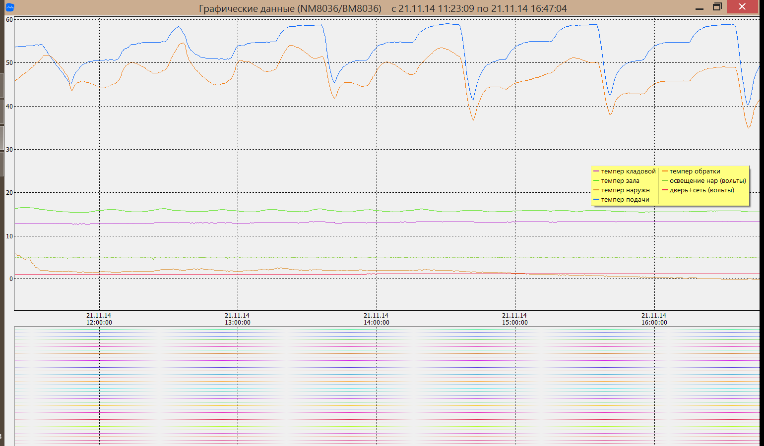

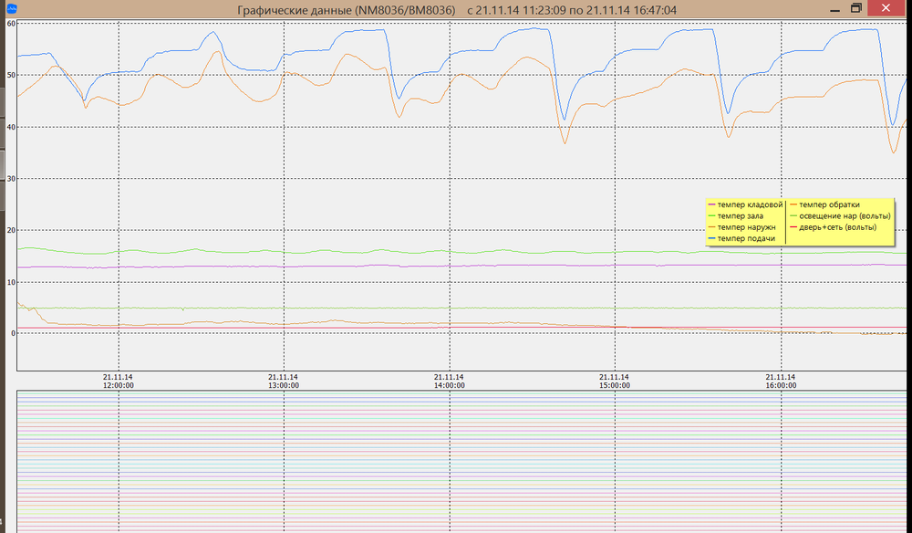

Не хочу створювати окрему тему. Спитаю тут.
Котел Беретта, 24кВт, 12 років. Не можу вимкнути режим SARA.
Котел самовільно працює циклами.
А мені потрібна безперервна робота. Нехай він перший раз підніме температуру ступінчато, але щоб потім не виключався. А він сам бере і виключається кожну годину.
Энциклопию (инструкцию) читать кто будет ? :)
Функция «электронного» регулирования включается и отключается только с помощью перемычки (JP1) (рис. 4.5).
