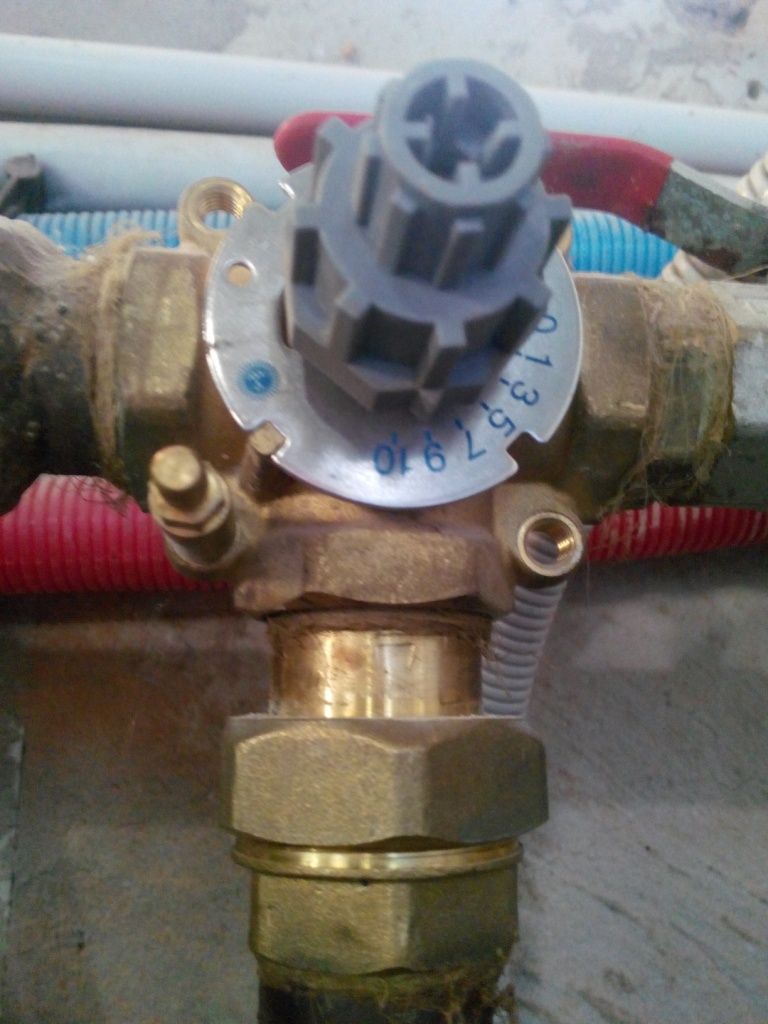

Добрый день. Помогите решить возникшую проблему. Имею напольный котел "Висман витогаз 100" 43 кВт с програматором. Вообщем пару лет назад, мне показалось что котел чето не так смешивает, и давай я крутить головку на 3-х ходовом клапане вручную (не переведя в ручной режим). Вообщем как следствие скрутил я ему мозги, тобто слизал шестеренки внутри головы. Теперь у меня две проблемы.
1. Собственно купить новый привод под мой клапан. Кто может предложить?
2. Пока не преобретен привод, как выстовить клапан так чтоб работали тока батареи. Толковой инструкции в нете я найти не смог. Методом проб и ошибок определил, что если поставить на 8-ку то работают и полы и радиаторы, если еще крутить по часовой стрелке, то отключаются полы и работаю тока радиаторы, но вроде перестает работать перемычка (подмес воды?). Вообщем замучался я его крутить, Чувствую, что я и клапану скоро рога приделаю.

Так уже все приделал:lol:, А если по делу - сам клапан скрутить- еще талант иметь надо... привод заменить- фото посадочного места в студию, переверни привод вверх ногами, могет и замену сообразим...
стоимость приводов на сегодня - от 600 грн

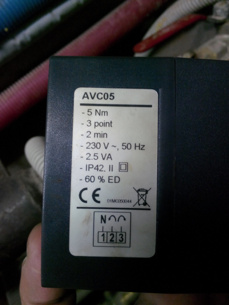

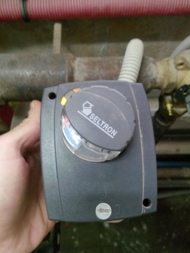

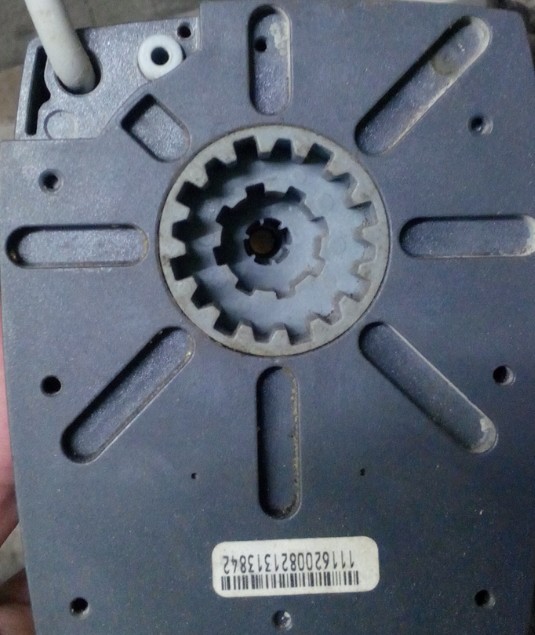

Блин. Нигде не могу найти данный привод. Вроде говорили есть еще такой привод "IVAR", но его тоже не могу найти.
Вы уж кто может. Не проходите мимо. Посодействуйте.
