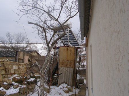

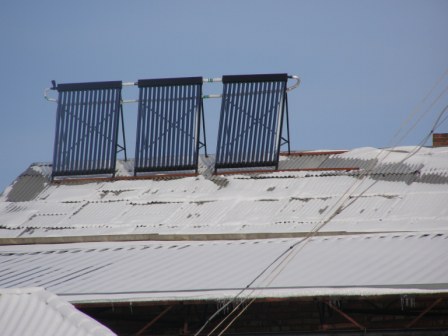

Покажите зимнее фото правильно расположенных коллекторов :)
В самом деле вариант устоновки ПРАВИЛЬНО сложен, роза ветров, солнцедвижение и прочая ЛАБУДА...
Тем не мение вот ВАМ фото 1556657058_.JPG.4a689ae647137541ae5197fed0154a17.JPG
СПАСИБО ЗА ВОПРОС извените что сразу не ответил,
все остальное БРЕХНЯЯЯЯЯ...
