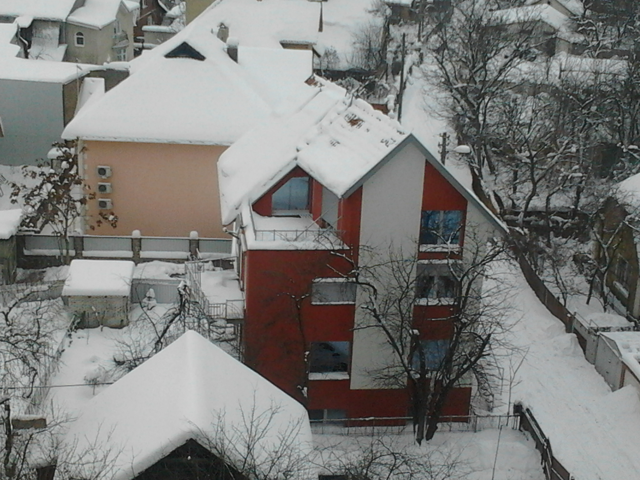

04 02 12г. , Заранее извиняюсь за фото не своего дома, был у родственников.
Спасибо!

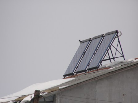

Насколько я понял, при выборе коллекторов нужно брать те, где предусмотрен режим "оттайки". Он имеется только в плоских коллекторах?
Нет это неправильное решение, отайка заберет очень много тепла,
необходимо на тратить тепло ,а собирать.
При правильном расположении вакумных колектров снег на них просто не лежит ,эфективность вакумных колекторов, зимой в 2раза выше.
-20 по цельсию не проблема,+ 46 в теплоаккумуляторе.

Снимали на Сырце? :) Вроде как дом Татьяны Эрнст...
UPD: Точно, Татьяны! Нашел летнюю фотку:
Спасибо!
Систему ей вроде SintSolar ставил.
Я так понял -система SintSolar не оттаивает.

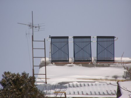

У моего знакомого под Евпаторией гостиница и он установил 8 трубчатых коллекторов по 2,44кв.м каждый, два боллера 400л+400л. Ставил для ГВС в летний сезон и на отопление в зимний.. Так вот зимой говорит, очень мало толку от этой системы.. прогрев не более 20*С и то к концу дня еле-еле. Правда и небо тучами затянуто, но продавцы уверяли, что и без солнца греть будет. Если дословно изложить его мнение, то сказанно было следующее: "Вся эта система без открытого солнца тупое разводилово! Обогреться либо нагреть воду в пасмурный день - нереально." Вобщем купил он еще ТН на 12кВт воздух-вода и зациклил отопление на него, а гелеосистему только на ГВС замкнул + догрев двумя тенами по 3кВт. Хотя летом по части ГВС от гелеосистемы был доволен. Другой товарищ всю крышу этими коллекторами залепил, но у него гостишка побольше и тоже с кислой рожей ходит, типа нихрена не греет. Вобщем, как я понял, гелеосистема зимой слаба.. даже трубчатая. Это у всех так?
солнце реально тянет отопление только в ясный день. у меня три штуки стоит, -18 днем ясно и отопление работает. в пасмурную погоду только ГВС. у него наверное коллектор с наконечником 14 мм ? не всегда расчетные цифры совпадают с реальностью. кто делал? АЛИСТА ? :o:o
Ну таких подробностей я не знаю и фирму тоже.. Спрошу у него при встрече.. Ну если даже и 14мм, что тогда?

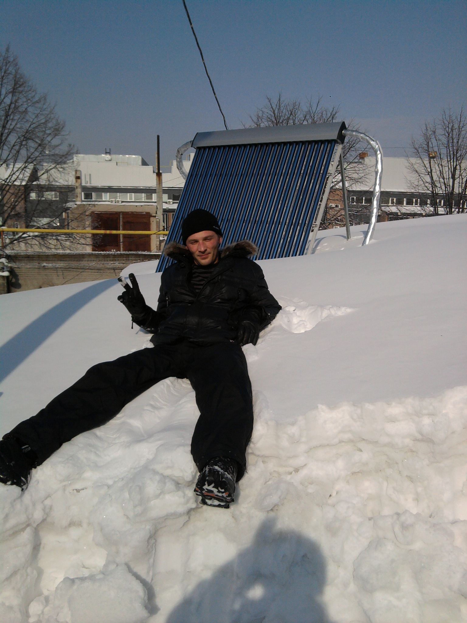

В крыму сегодня настоящая ЗИМА морозы до -20 вакумные колекторы работают , проблема одна мало солнца.
При той погоде которая на фото +11 (дельта t) при обьеме 1200 литров теплоакуммулятора в день 10.02.2012г. на улице -8.
Конечно на отопление не хватит но для ГВС болие чем.
А будет еще март и т.д. Плоский колектор так не работает.
