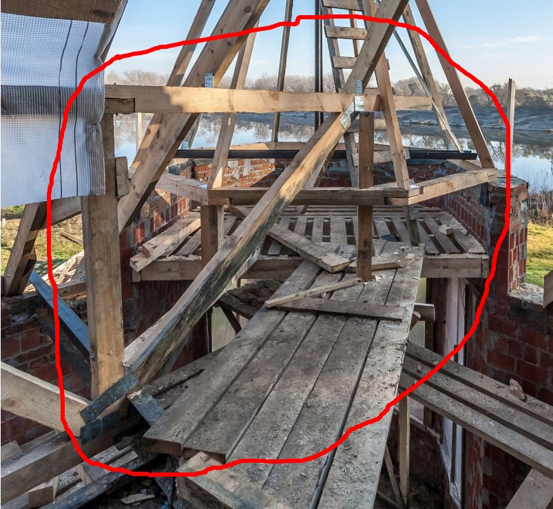

Деревянщик Опубліковано: 3 листопада 2013 Поділитись Опубліковано: 3 листопада 2013 Конструктив стропильной группы - просто жесть. Обратитесь за советом к специалистам. Например к Olegarh. Посилання на коментар Поділитися на інших сайтах More sharing options...
Ykochubey Опубліковано: 3 листопада 2013 Автор Поділитись Опубліковано: 3 листопада 2013 Спасибо за столь подробную информацию! Хотела еще уточнить, если можно, а почему не захотели сделать забор продуваемым? Или у Вас ветровой нагрузки особо нет? ветер есть, его никто не отменял. но как уже писал пережили пару ураганов и всё Ок. сделали так - чтоб дворы не просматривались. Добавлено через 7 минут Конструктив стропильной группы - просто жесть. Обратитесь за советом к специалистам. Например к Olegarh. это намётки- чтоб сохранить пророции башни, тут ещё будет санузел. как определюсь с сан-узлом зделаем как надо. для прочности будем использывать метал. так что не всё так похо Посилання на коментар Поділитися на інших сайтах More sharing options...
Деревянщик Опубліковано: 3 листопада 2013 Поділитись Опубліковано: 3 листопада 2013 (змінено) ветер есть, его никто не отменял. но как уже писал пережили пару ураганов и всё Ок. сделали так - чтоб дворы не просматривались. Добавлено через 7 минут это намётки- чтоб сохранить пророции башни, тут ещё будет санузел. как определюсь с сан-узлом зделаем как надо. для прочности будем использывать метал. так что не всё так похо Обратите внимание, Ваш мауэрлат опирается на временные трапики. Туда же опирается и одна из стропильных ног. О каком метале вы говорите? Как Вы его будете потом заводить и монтировать? Не ведитесь на бред "Вокзал-трестовских" работников. Кроме этого в туалете должна быть фановая труба , а толщина утеплителя - 250 мм. Вы уверены, что Вы там поместитесь? Кроме этого дубовые столбики НИКОГДА не бетонируются. В бетоне влага сохраняется долго, для вредных микроорганизмов - Маями. Из-за этого дерево гниет быстро. А нанесение предварительной органической защиты - путь в никуда, так как цементное молочко прекрасно разъедает органику. Попробуйте уложить раствор без перчаток и увидите, как кожа будет шелушится. Поэтому для установки деревянных столбиков используют для защемления щебень. Он хорошо проводит воду и дерево служит гораздо дольше. Вобщем, посмотрел я Ваши картинки и появились вопросы к "проффесионализму" Вашего прораба Змінено 3 листопада 2013 користувачем Деревянщик 2 Посилання на коментар Поділитися на інших сайтах More sharing options...
Ykochubey Опубліковано: 3 листопада 2013 Автор Поділитись Опубліковано: 3 листопада 2013 Обратите внимание, Ваш мауэрлат опирается на временные трапики. Туда же опирается и одна из стропильных ног. О каком метале вы говорите? Как Вы его будете потом заводить и монтировать? Не ведитесь на бред "Вокзал-трестовских" работников. Кроме этого в туалете должна быть фановая труба , а толщина утеплителя - 250 мм. Вы уверены, что Вы там поместитесь? Туалет будет только частично врезатся в ту башню, он будет как раз где мостики.... я утепляюсь 200 мм это мой выбор......по остальным моментам- т что опирается будет вообще отрезано, так как там сверху бедет вклиниватся ещё крыша. там где временные трарики будет швеллер и залит монолит, потом то что *вырежем* с башни укрепим металом. как я говорил так сделано чтоб сохранить пропорции крыши башни. но в реальности будет только её часть что выходит к озеру. А та часть что на фото будет поглащёна скатом что будет падать с левой стороны (по фото) и врезатся в крышу башни. Так что это только черновик. подождите недельку и всё станет на свои места. Посилання на коментар Поділитися на інших сайтах More sharing options...

Ykochubey Опубліковано: 5 листопада 2013 Автор Поділитись Опубліковано: 5 листопада 2013 Сегодня заехал чтоб сфоткать последние изменения. Швелер уже на месте, и завтра или послезавтра зальют монолит. (ссылка на изображение устарела) Тут где закрашенно голубым будет санузел. Красным отмеченно как будет опираться крыша на метал. (ссылка на изображение устарела) Тут если посмотреть ещё одна временная балка. Опять она нужна чтоб купол получился пропорционаньным. Так просто легче выдерживать углы. Потом всё *правильно закрепят* и лешнее уберут. (ссылка на изображение устарела) Вот такие прелести стройки по эскизному проэкту. 1 Посилання на коментар Поділитися на інших сайтах More sharing options...
