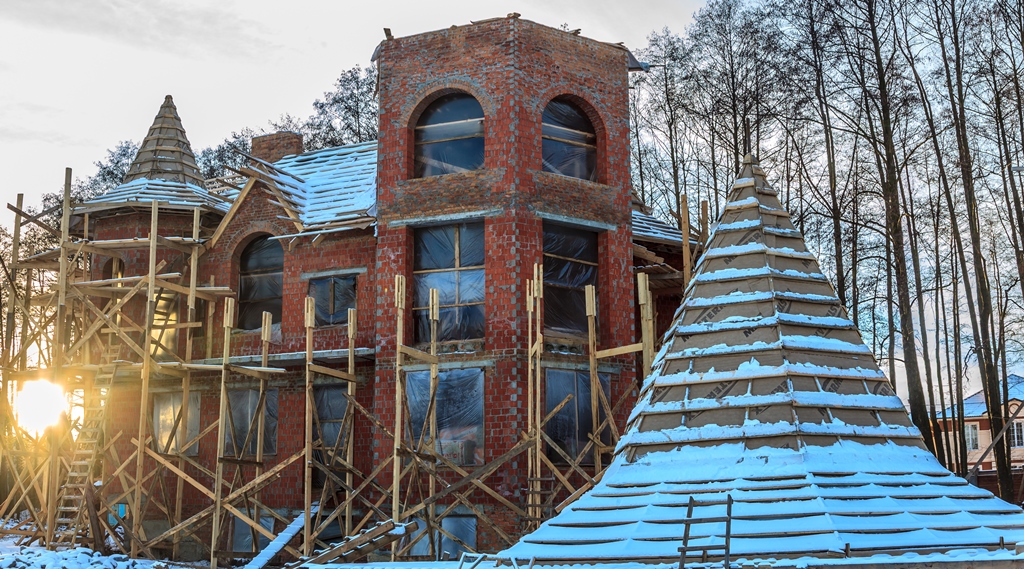

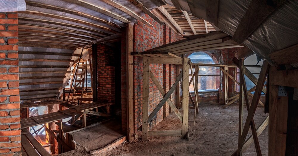

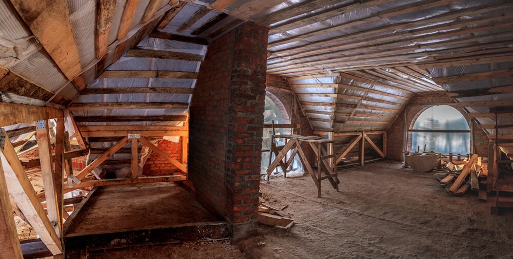

Welcome my Sweet Home!

Ну вот, а говорили серые... Белые, они, белые! ;)

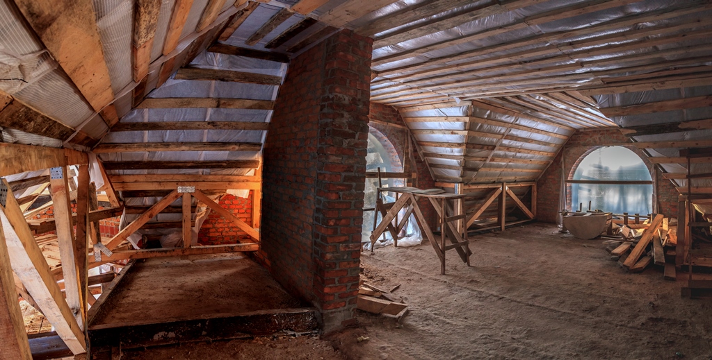

Смотрю, сразу утепляемся?
да.. так проще..с нашими *вытрыбеньками* потом и не до лезеш - чтоб аккуратно улужить...
мда...без достойного финансирования - проект на многие года:)
ищите ресурсы, ждем финала проекта!)
Страшна и черна доска поверх паробаръера. Прораб где то экономил. Зря. Экономил либо на доске, либо на антисептике, либо на правильном хранении доски.
с таким проэктом и моими возможностями, без экономии можно строить до глубокой старости... к сожалению это реальность... за частую делаем спонтанно без подготови....но делаем невзирая ни на что.. надеюсь мой оптимизм подбодрит читатилей на *подвиги*

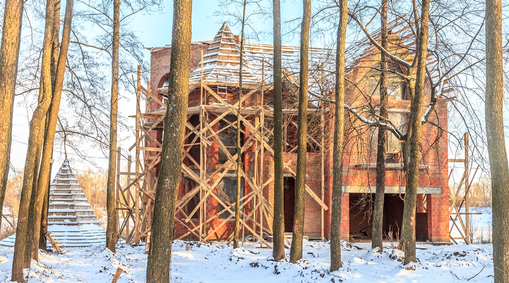

This morning
  • Лайк 10
Красивый ракурс!
И кто скажет, что данная церковь находится на территории учебного заведения ...

оно то так..но чтоб потом эта чернота боком не вылазила...
Черный грибок безопасен для древесины. Только визуально портит вид, и практически не портит физические свойства и прочность. Поскорей зашить его нафиг.
а не будет потом он проступать через отделку?
Смотря какая отделка. Этому грибку нужно тепло и влага. Когда сухо и сквозняк он не живет. Гипсом зашить и все. Даже если вагонкой зашить, не сырой, думаю ничего страшного не будет.
Можно хорошо обработать антисептиком черноту. Законсервировать. Убрать не получится.
спасибо что успокоили:beer:
"Неомид 500" аж бегом справится с этой чернотой. Вопрос - зачем? Если эти конструкции не открыты в интерьере, то всё остальное про чёрный грибок (а также любой другой, кроме белого и красного) Вы правильно написали.

Прямо влюбилась в Ваш мансардный этаж. Очень жалею, что не уговорила половина на большие арочные окна.
