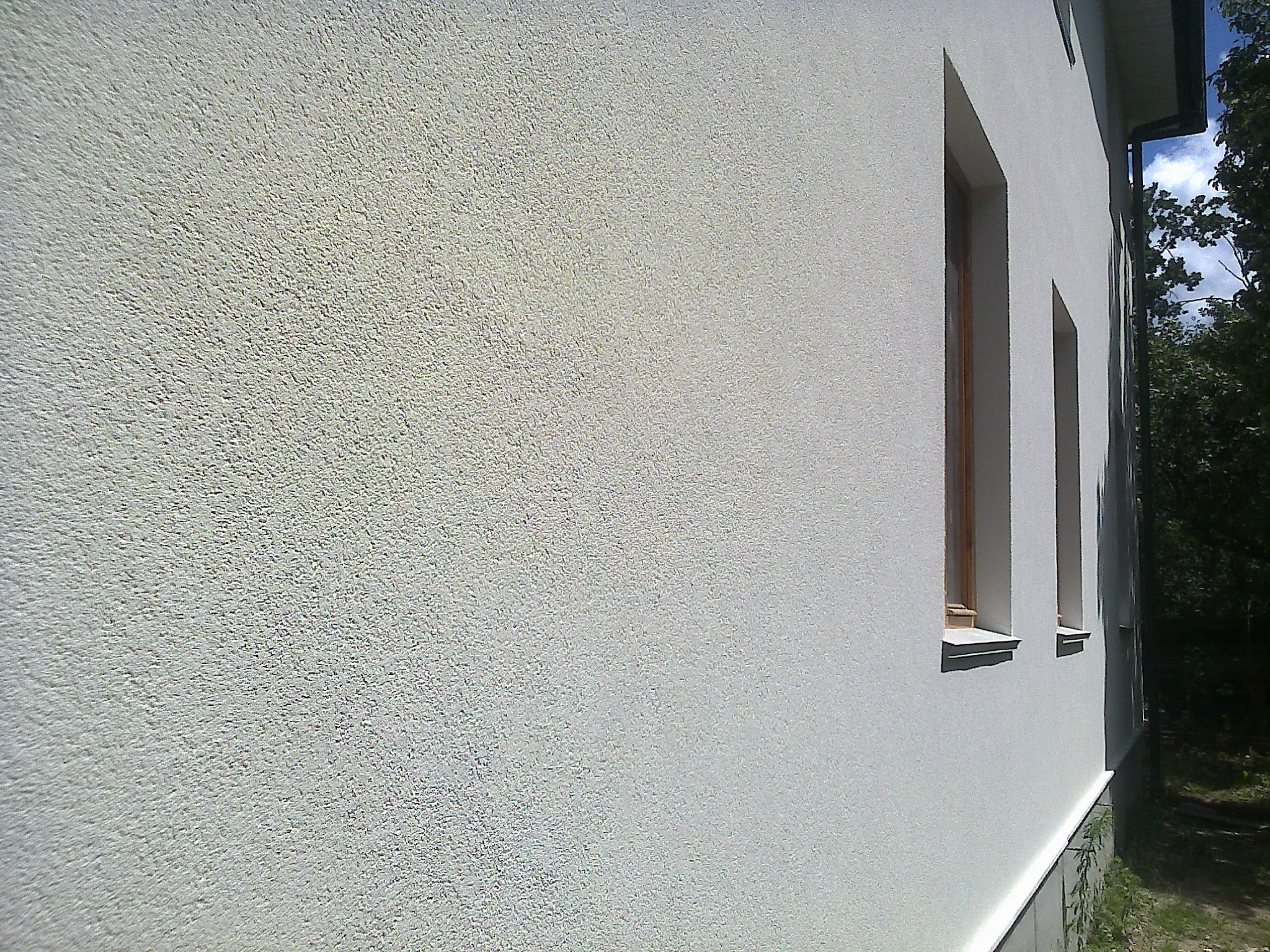

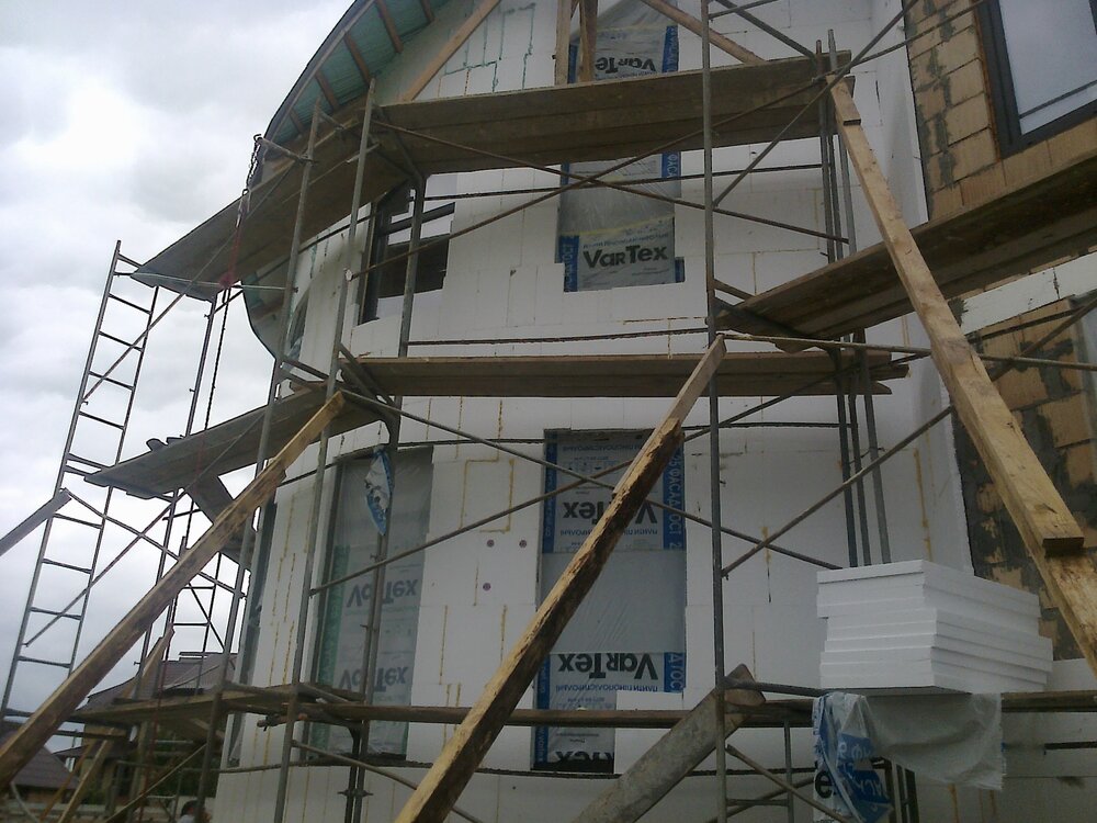

Красиво. А сколько вышло за кв.м. работа+ материал?
Реальный бюджет с учетом транспортных и других расходов при толщине утеплителя 100 мм получился 405 грн/м.кв

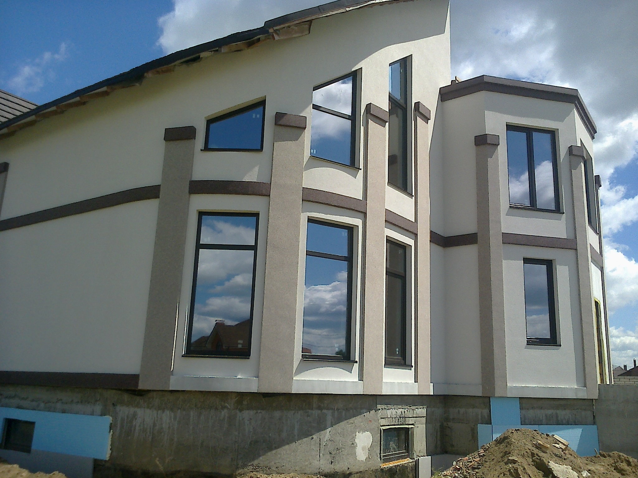

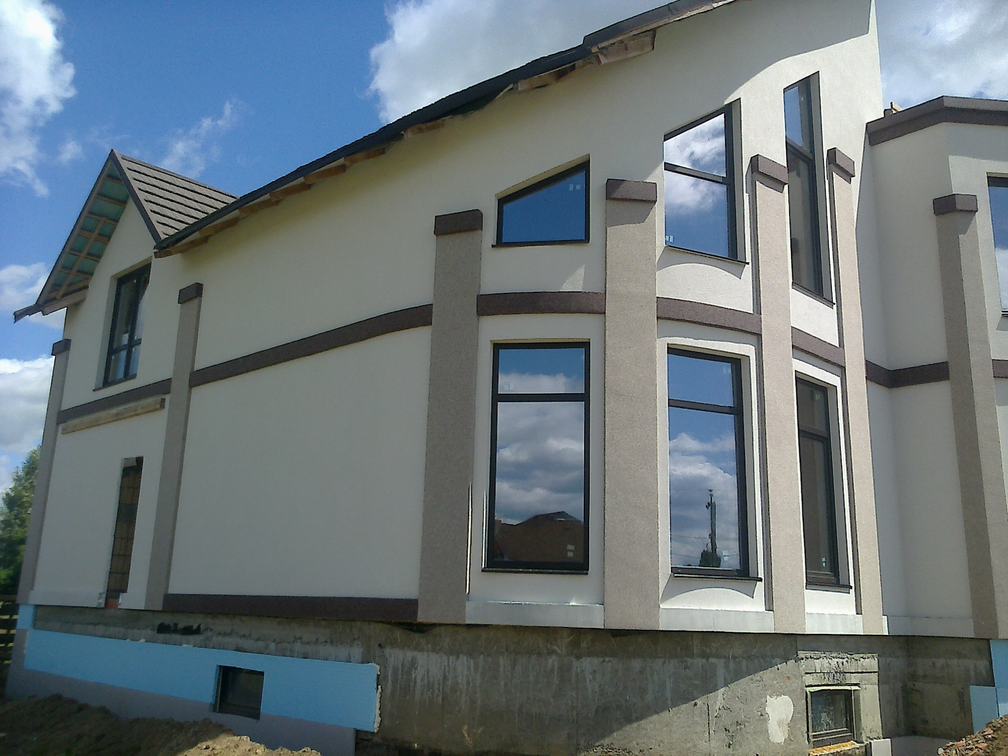

Продолжу выкладывать фотографии с "полей"

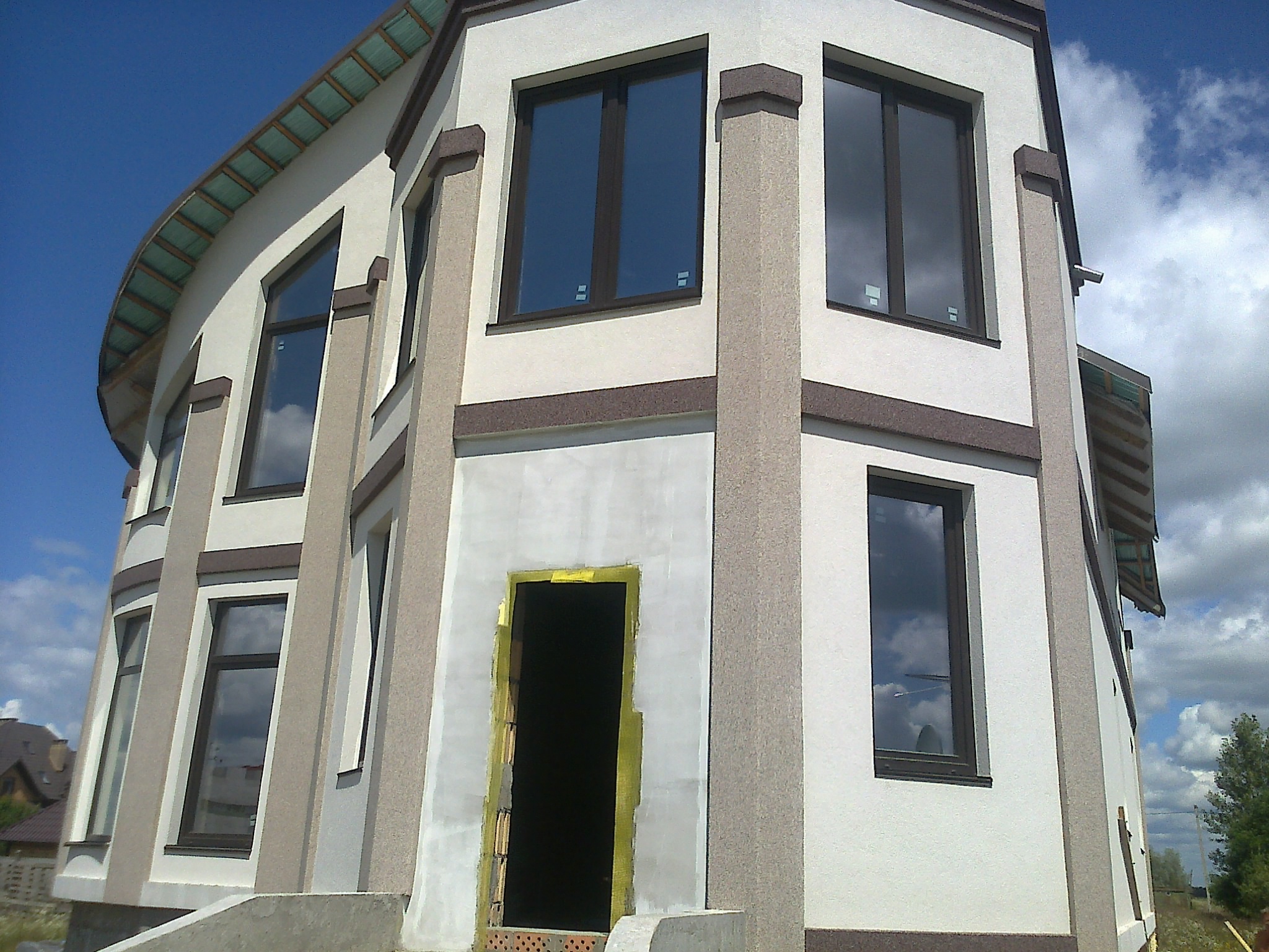

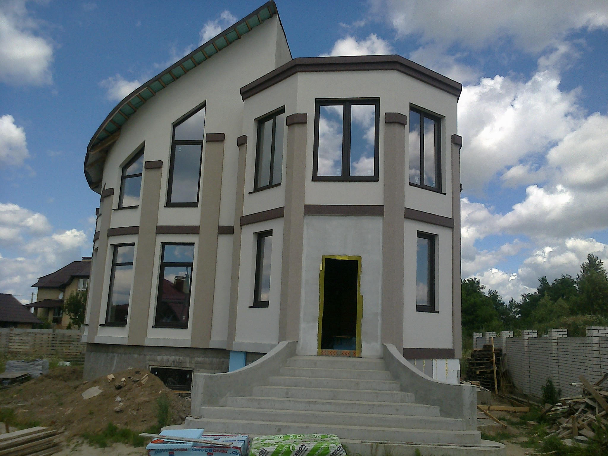

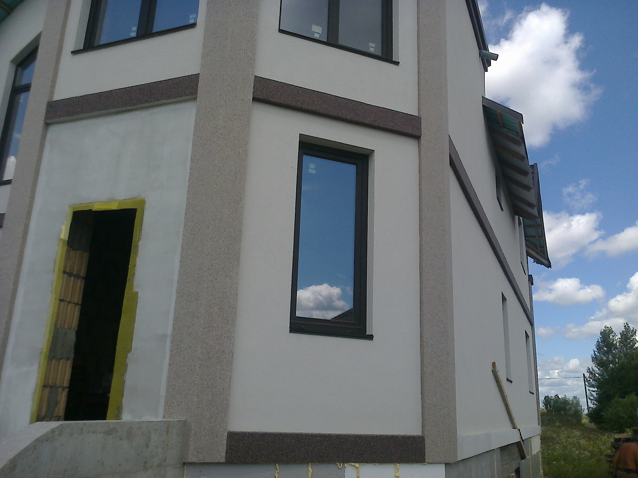

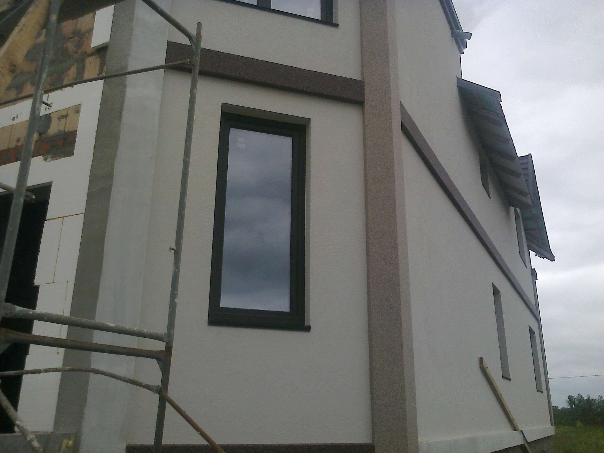

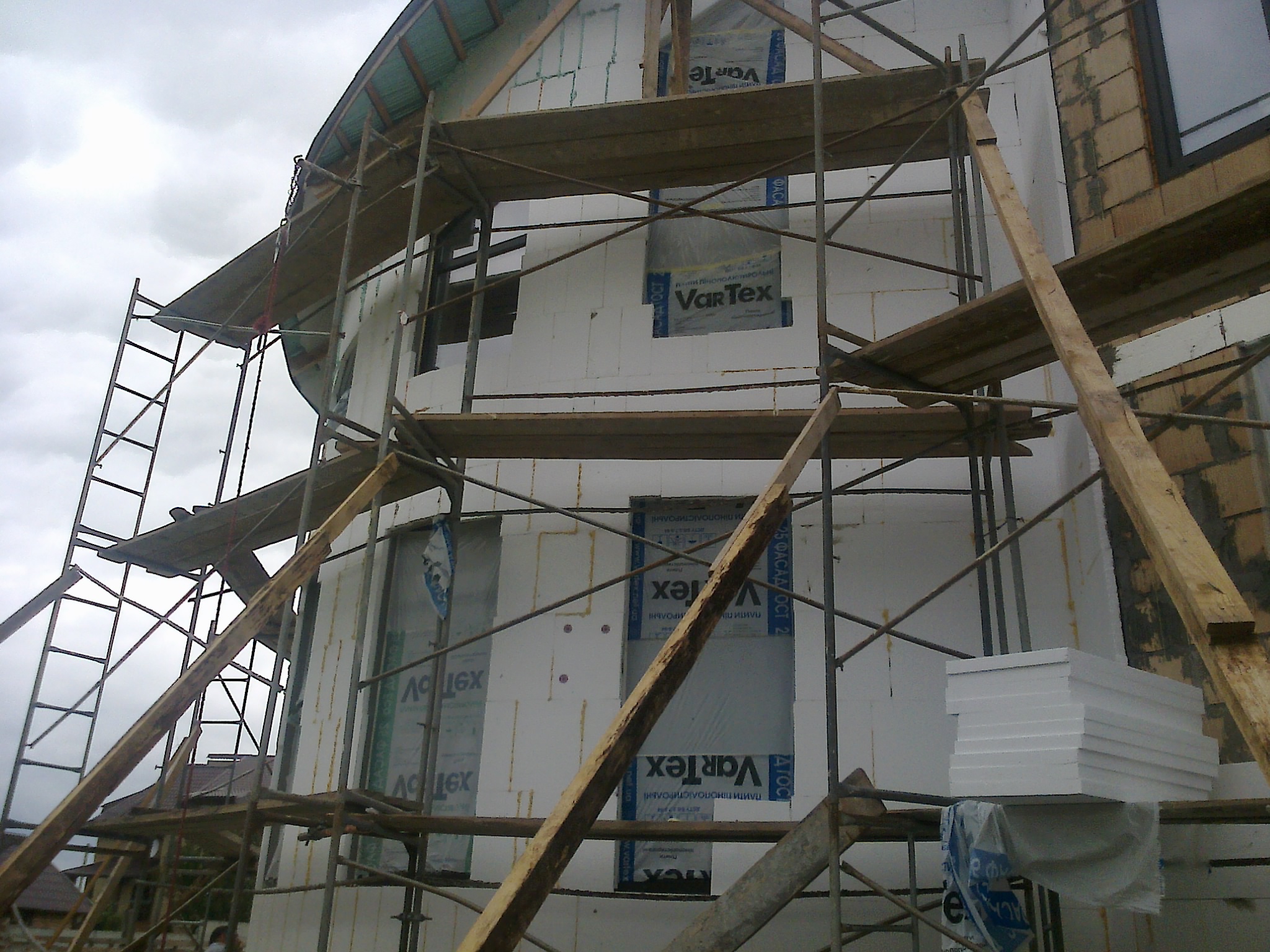

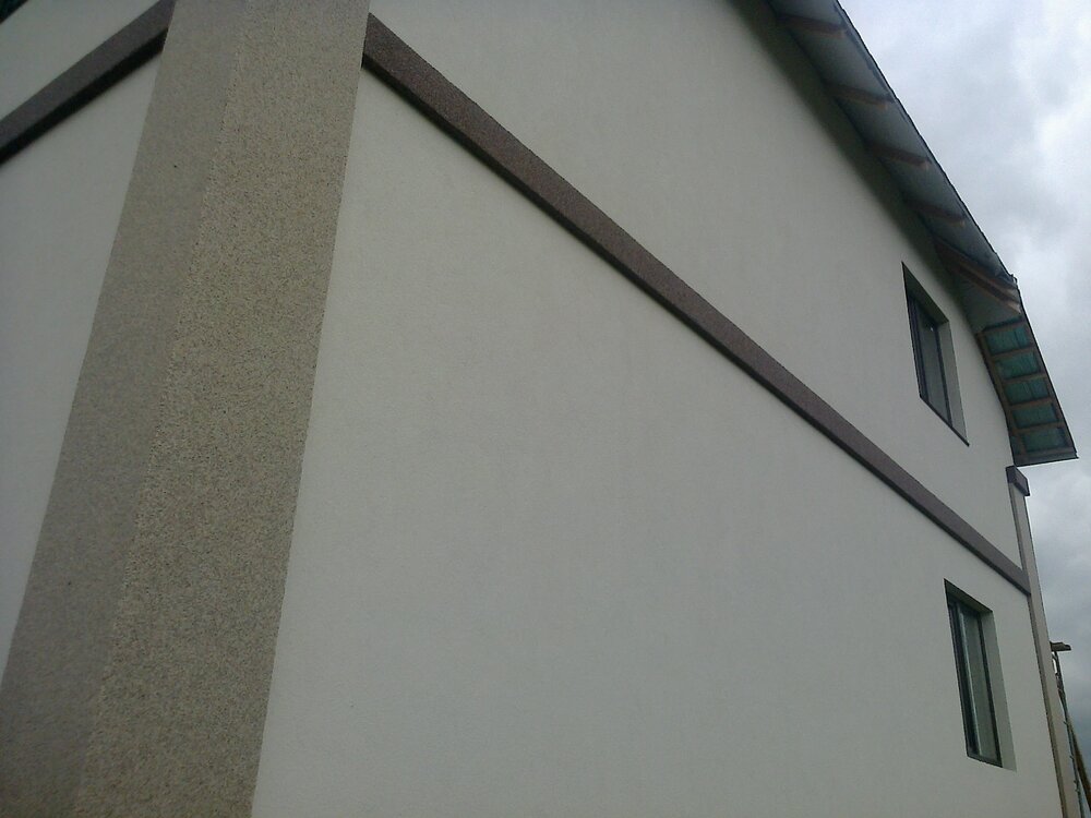

Заканчиваем еще один фасад. Утепленный ПСБ-С 50 мм с декоративной отделкой стен "барашеком" 1,5 мм, мозаической штукатуркой на декоративных элементах и камнем сланцем на цоколе, утепленном ЭППС.
Более детальный фотоотчет будет по факту завершения работ.

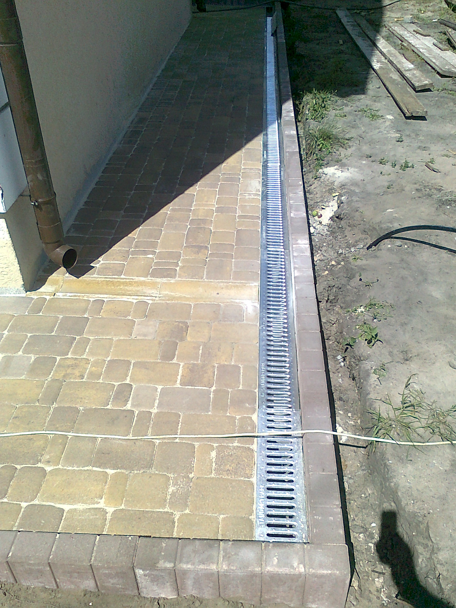

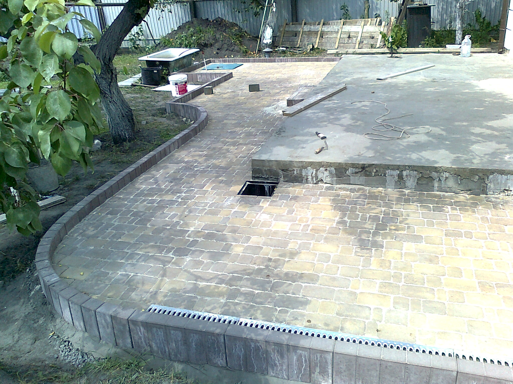

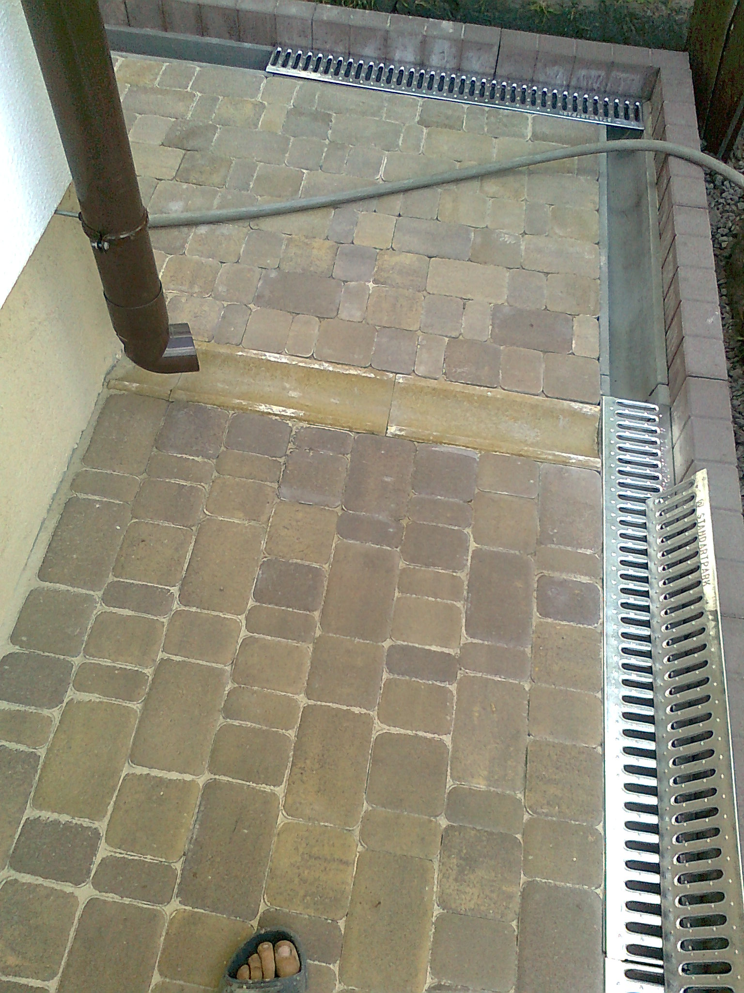

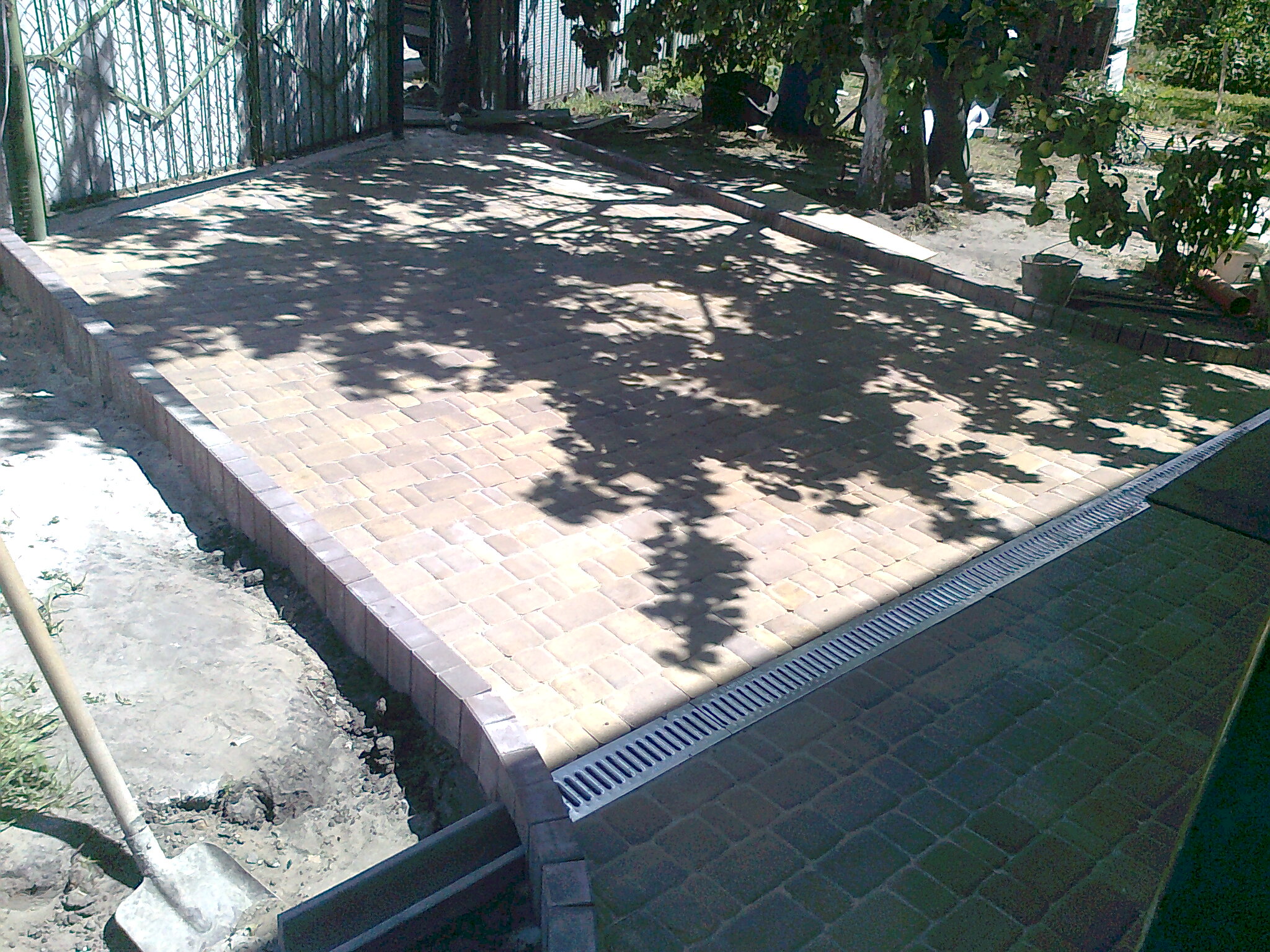

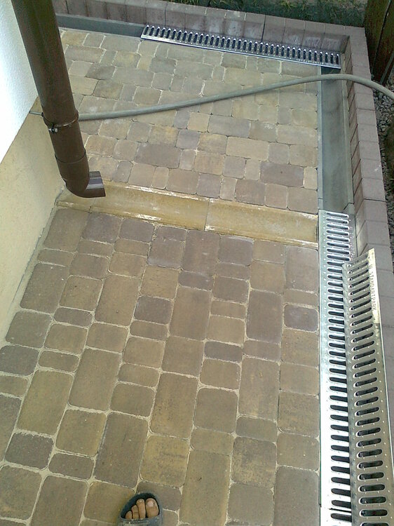

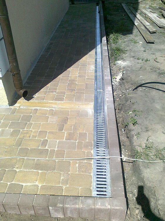

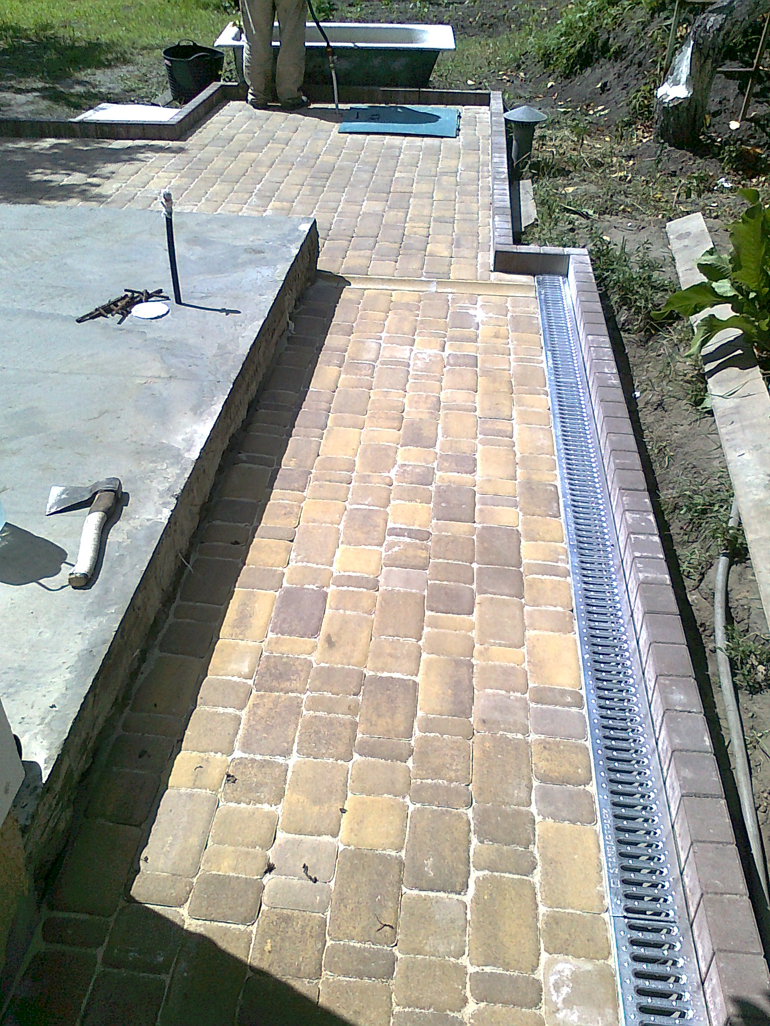

Устройство отмостки вокруг дома с плиткой от "Золотого мандарина"
А наружный бортик вровень с плиткой и водостоком?
Может не совсем понял вопрос, но на фото четко видно что верхний уровень бордюра выше уровня плитки и решетки водосточного желоба.
Низ же этого самого бордюра ниже основания под плитку (достаточно высокий бордюр).
Если я не правильно понял Ваш вопрос, прошу прощения:beer:
Меня заинтересовала логика такого решения, когда "верхний уровень бордюра выше уровня плитки и решетки водосточного желоба", ведь:
1) трудно сметать природную грязь за пределы дорожки;
2) трудно сгребать снег за пределы дорожки;
3) ветер не выдувает снег за пределы дорожки;
4) ... .
4) ... .
На момент моего прихода, как подрядчика, на данный момент весь материал был завезен и высота бордюра как технически, так и эстетически (пожелания клиента) подразумевала именно такой способ монтажа. А приведенные Вами аргументы имеют место быть, полностью с ними согласен. Хотя, возможно, этот вопрос не столь критичен. По весне поинтересуюсь эксплуатацией.

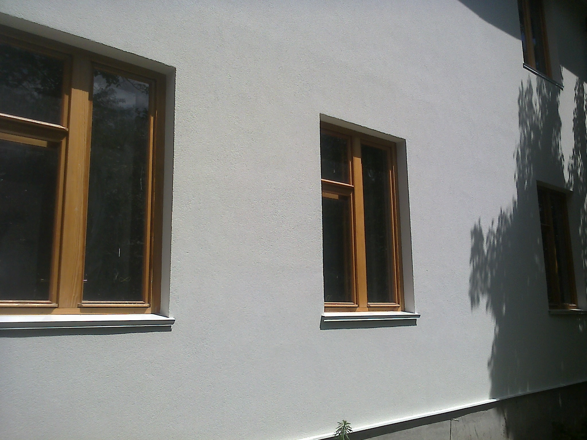

Еще парочка фотографий с полей. Кадры не очень удачные, так как дом зажат между другими постройками и очень густым садом;)
Дом утеплен базальтовой ватой 50 мм с силиконовой декоративной штукатуркой "барашек" 1,5 мм
