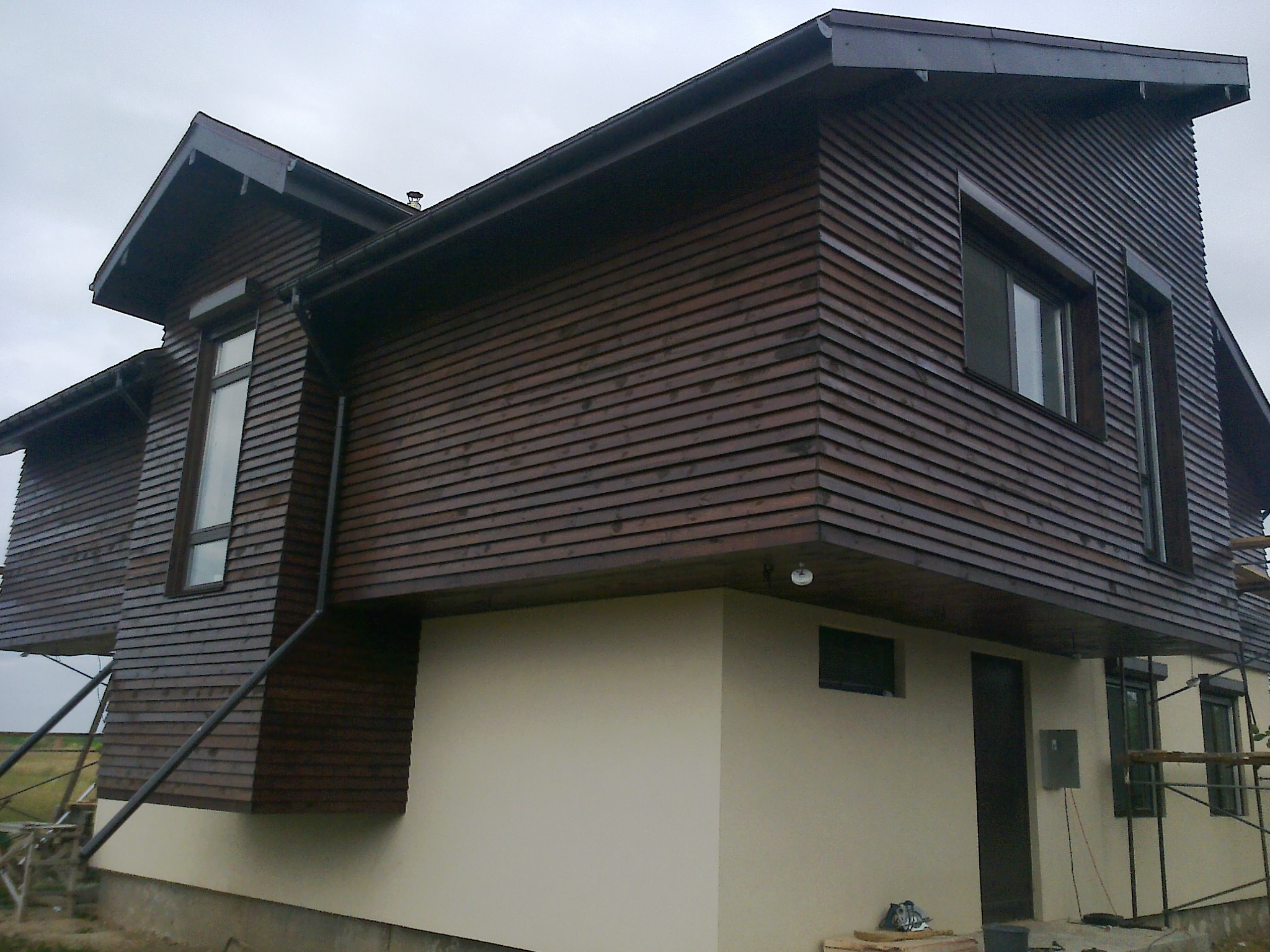

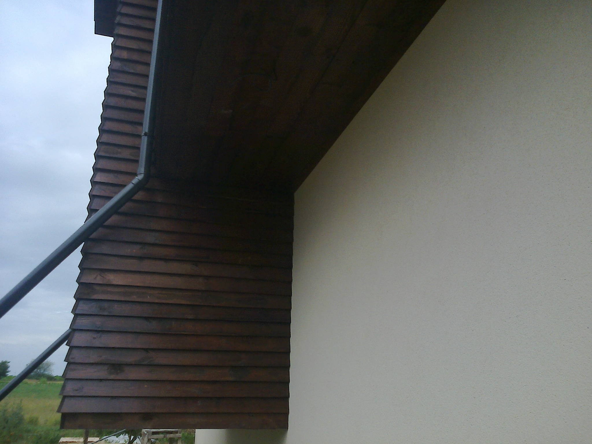

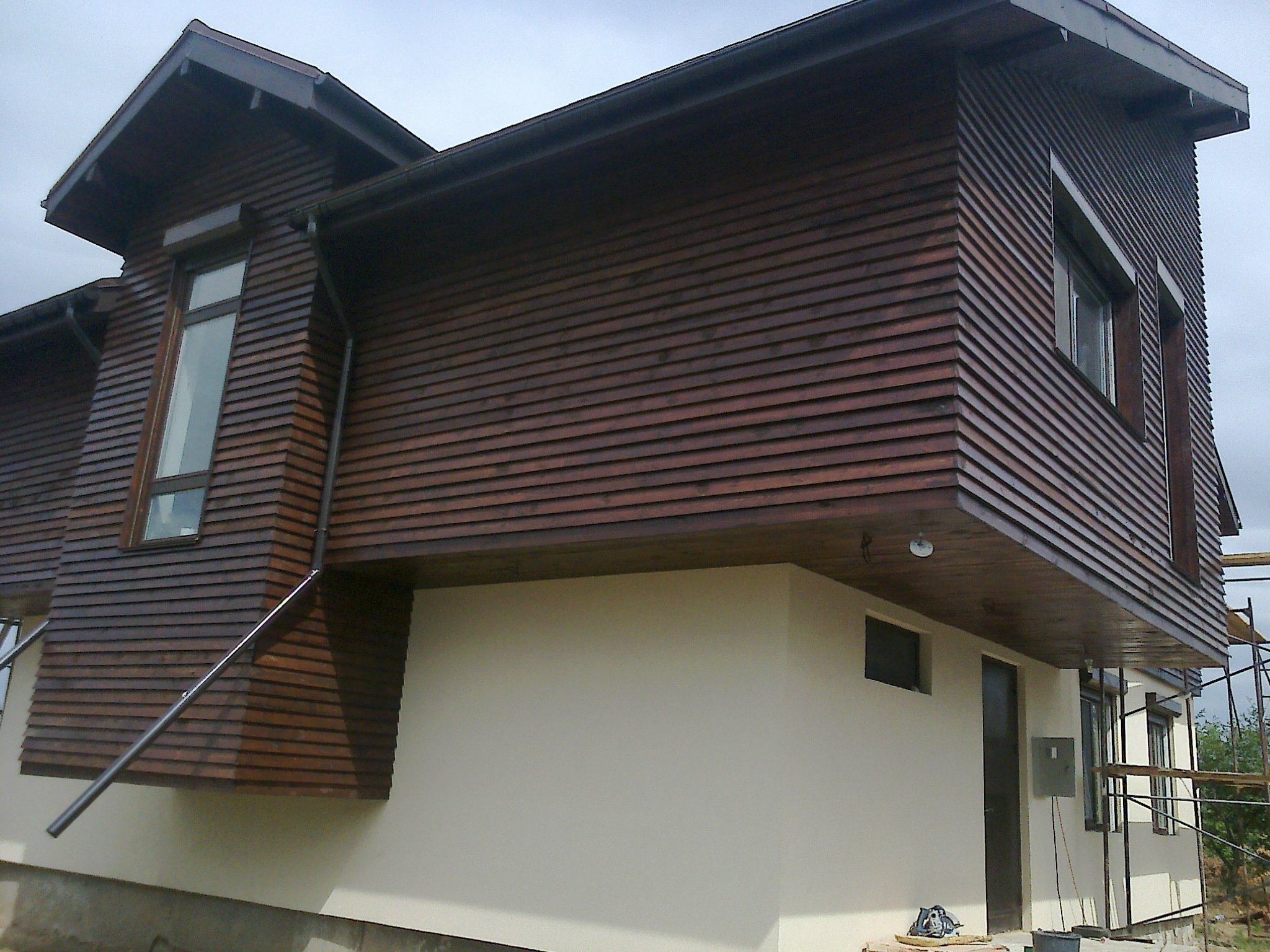

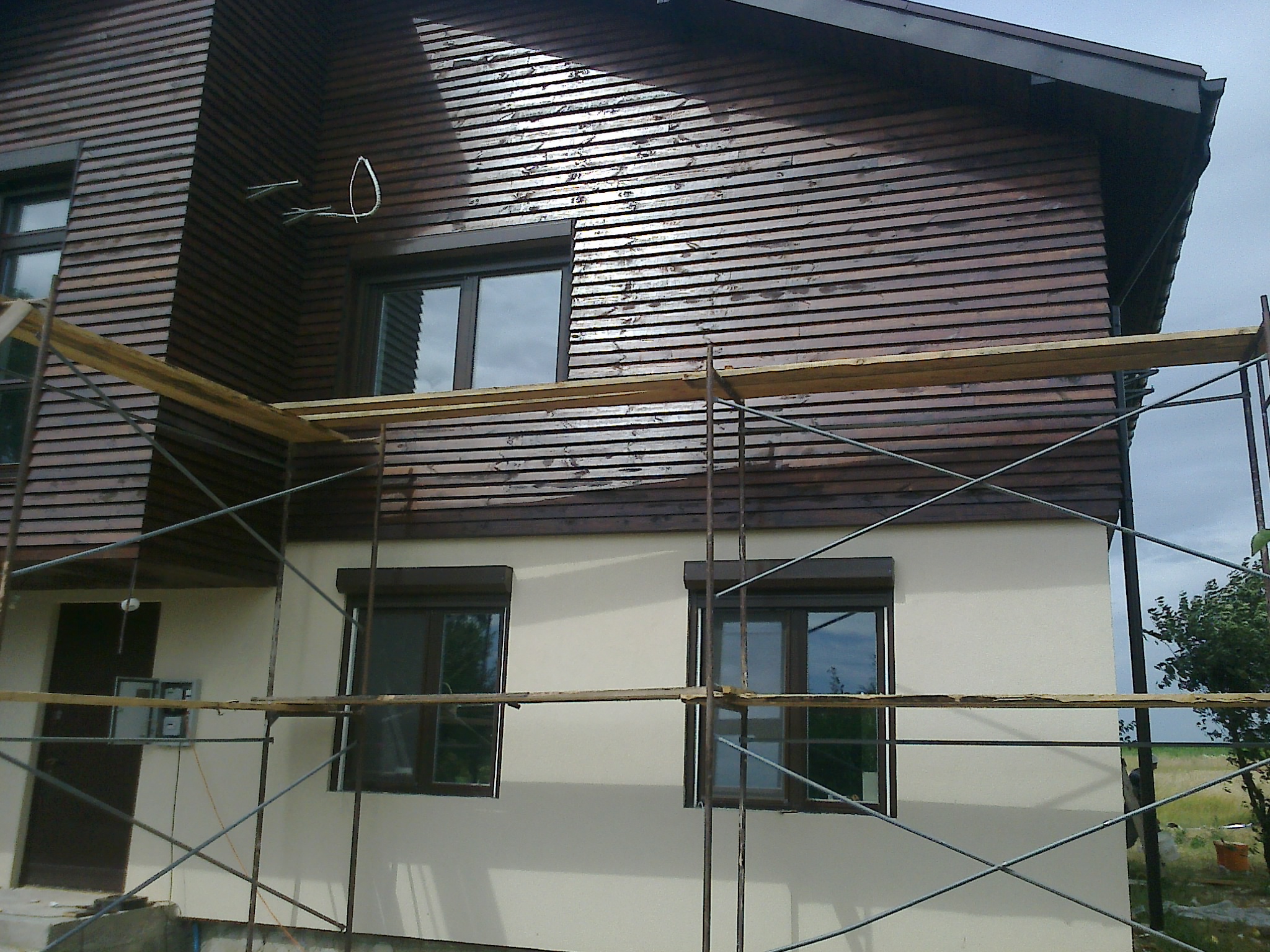

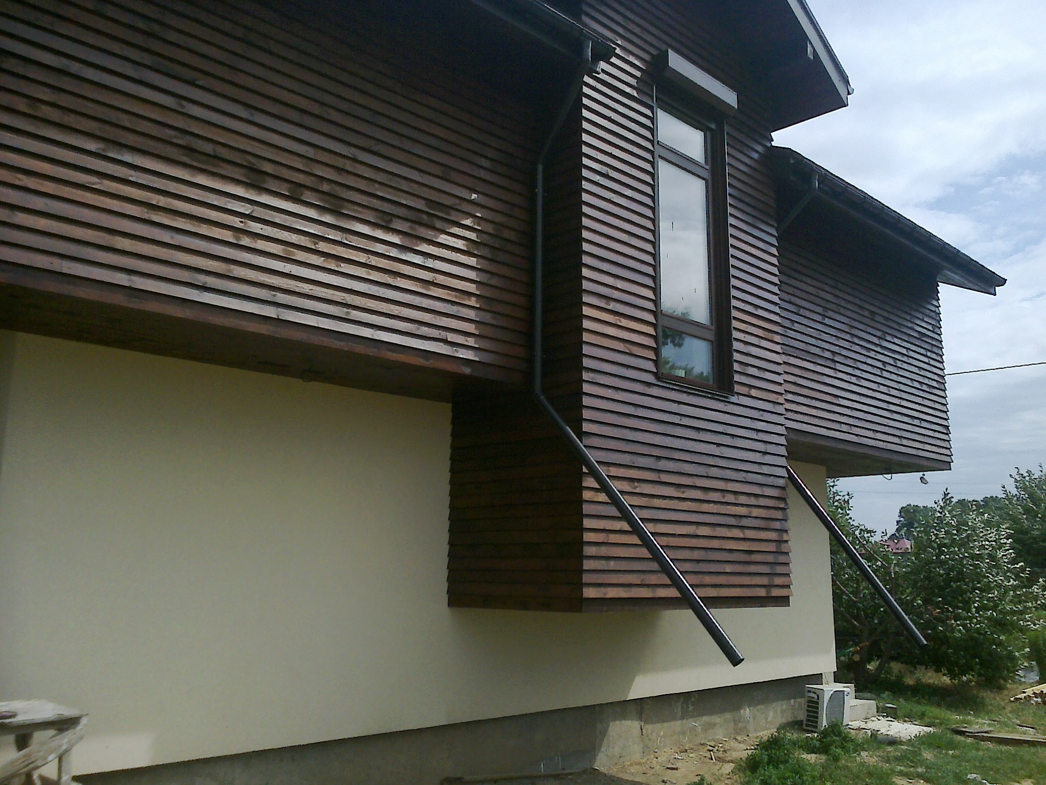

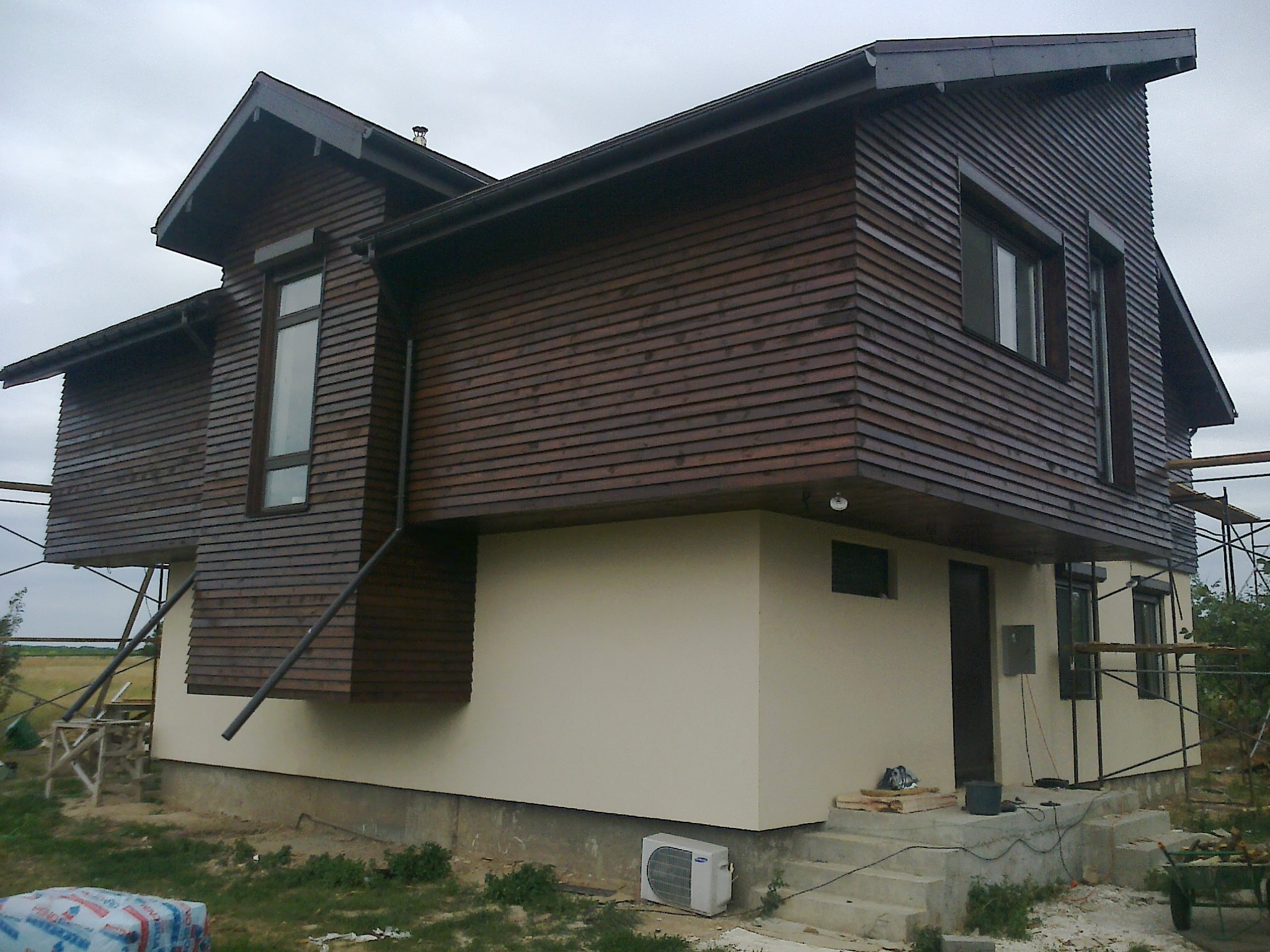

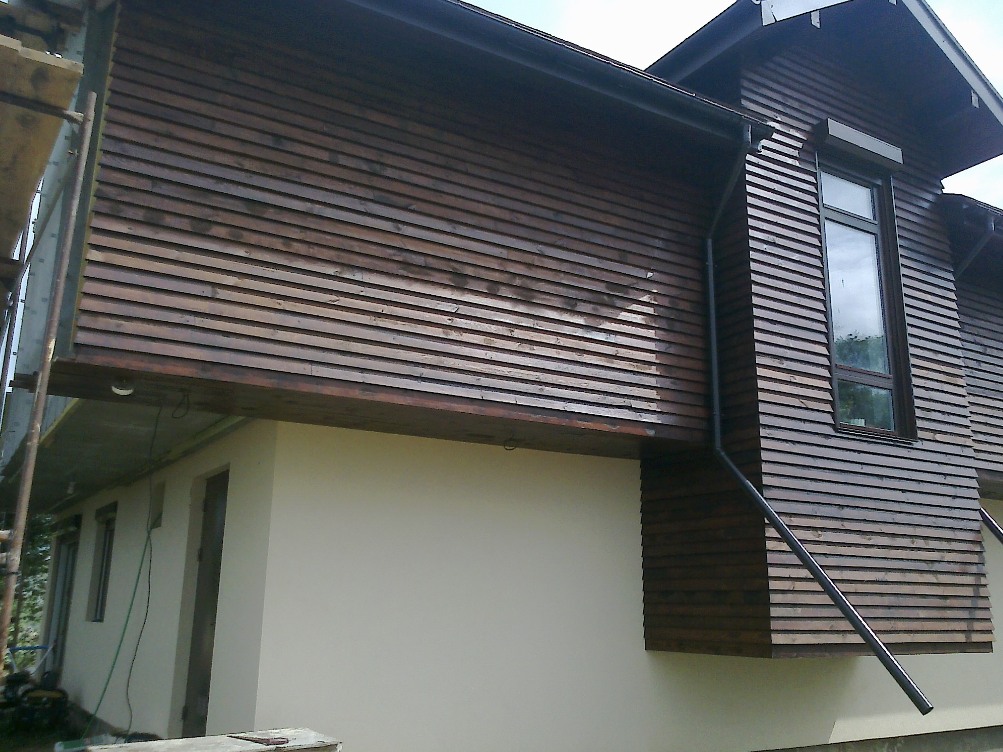

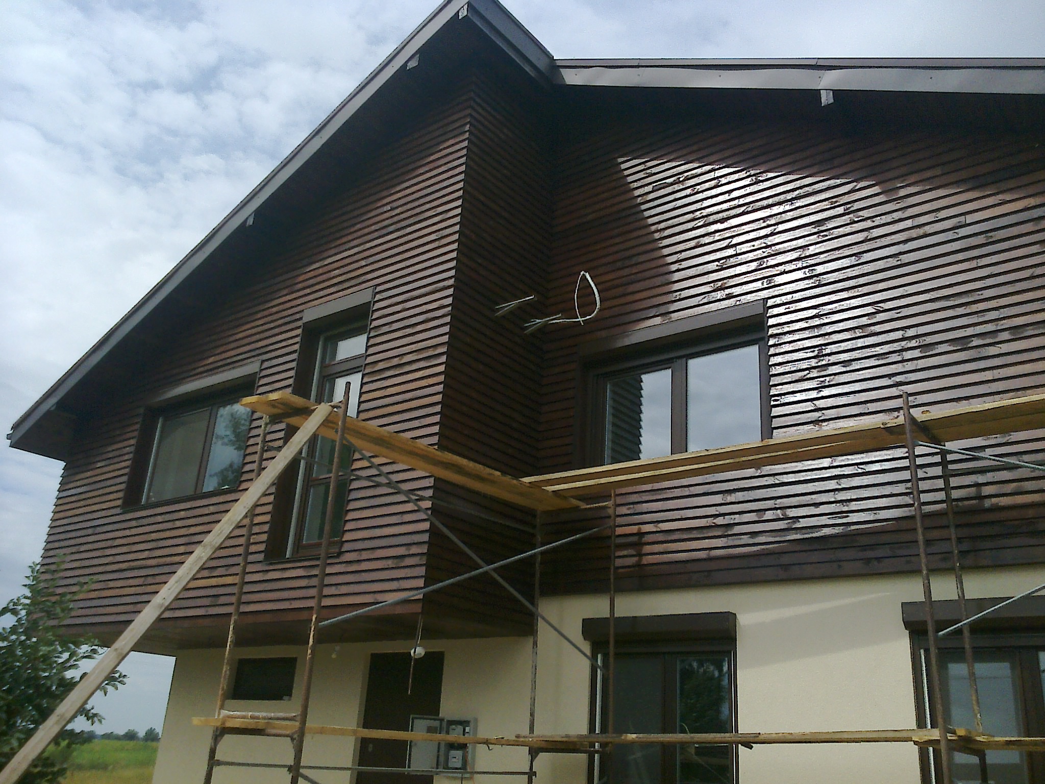

Еще немножко фото с "полей".
Заканчиваем прошлогодний фасад облицовкой деревом. В качестве материала используем сушенную строганную доску обработанную белинкой.
Как по мне, то результат получается весьма интересным.;)
Что скажете?;)
