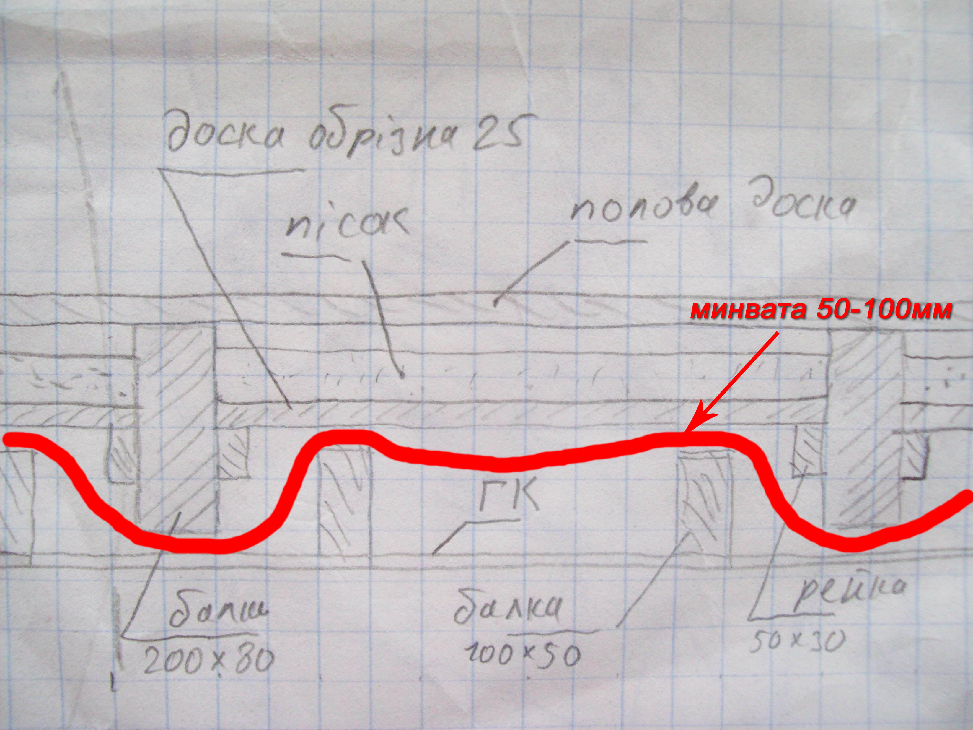

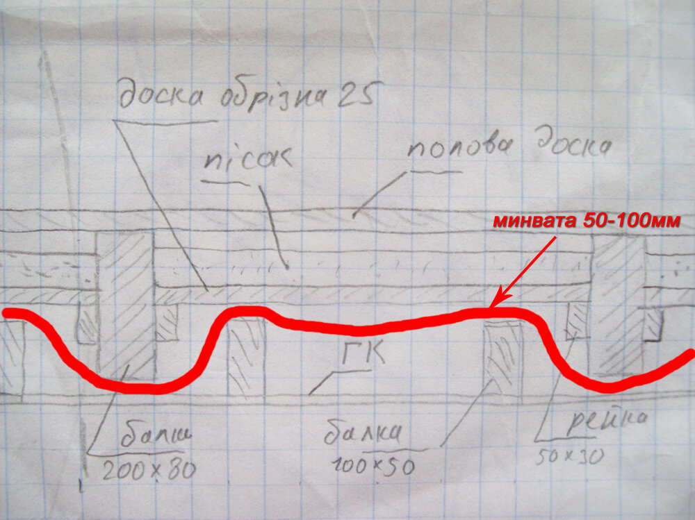

Подскажите как сделать перекрытие деревянными балками по этому проекту
Змінено користувачем ozzy66
Планую робити перекриття між 1 і 2 поверхом.
Добавляю малюнок хто що думає з цього приводу.
В литературе рекомендуют размещать утеплитель здесь (дорисовал красным):
Плюс забыли (или не нарисовали) пленку под песок.

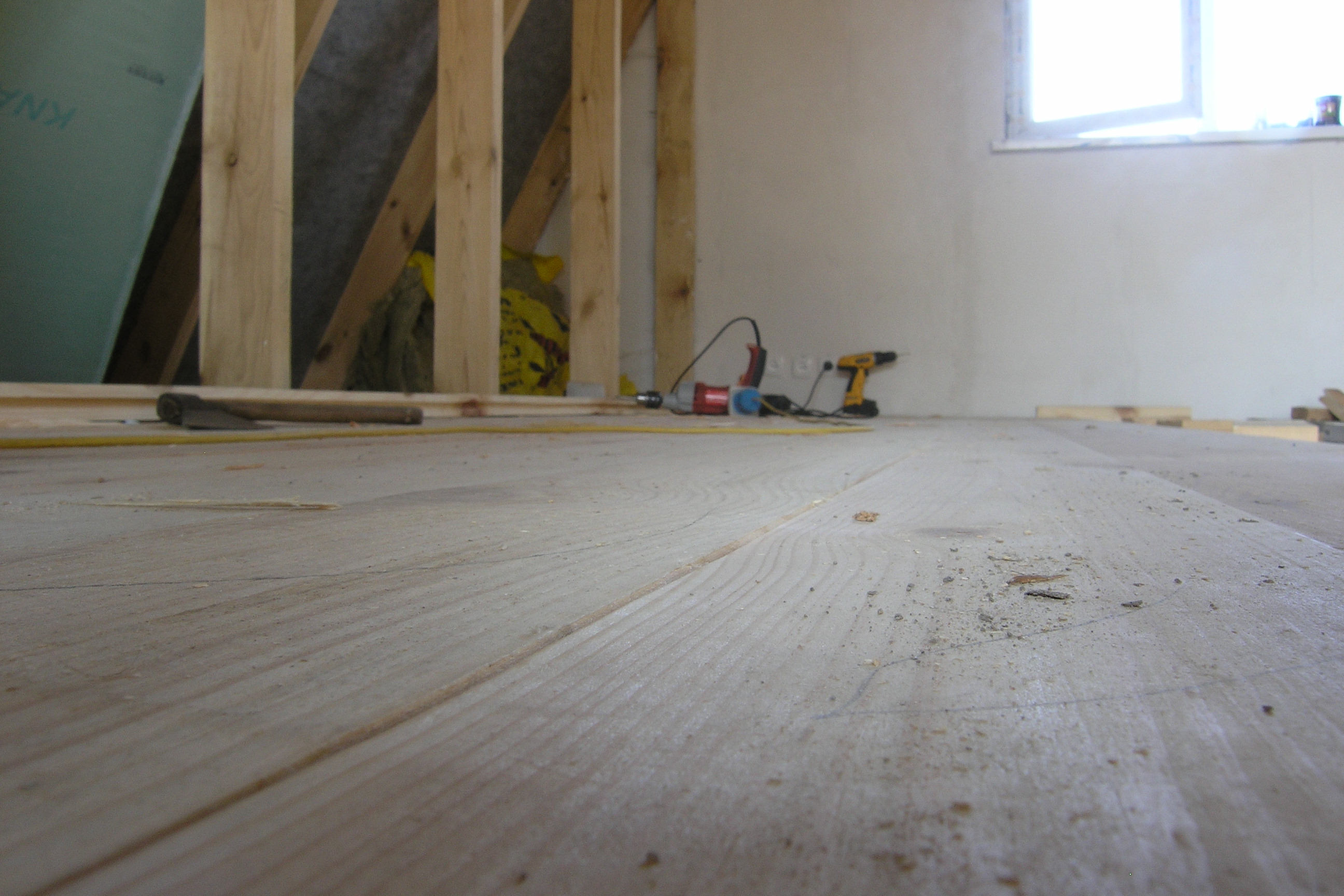

У меня в гостевом домике похожая схема. Только без нижних балок и гипсокартона. Ну, и вместо песка 12см Юнизола. Разговор нормальной громкости слышно отчетливо.
Еще, не советую укладывать доску пола прямо на балки. Как бы не старались при укладке балок перекрытия, перепад хотя бы в 5мм обеспечен. Лучше пожертвовать высотой в 5см и установить лаги. Ими можно вывести все уровни в ноль. Я ровнял (а заодно и снижал ударный шум) технической пробкой. Купил рулон 10кв.м. толщиной в 3мм и резал на полосы по ширине балок. В два слоя (6мм) ощутимо снижает шум.
Да, и еще. Доску на такой пролет (600мм) лучше 40мм и выше. Не то, чтобы 35мм не выдержит. Просто комфортнее ходить, практически не будет прогиба (меньше шансов получить скрип в будущем), плюс долговечность - через Н-ное количество лет можно с минимальными потерями в прочности пошлифовать и снова вскрыть лаком и т.п.
Я тоже думаю что песок это лишний вес, сейчас большой выбор материалов для утепления и звукоизоляции можно что-то выбрать
Пісок саме потрібно для збільшення ваги перекриття і звукоізоляції. При більшій вазі перекриття не так вібрує і звук меньше поширюється
а чому пісок ? особисто я клав юнізол, сподобалась як ви підлогу та стелю разнесли на різни балки - а ГКЛ буде до балки прикріплені чи до профіля?
мені здаеться шо потрібна якась мембрана знизу:pardon:
Зразу до балок щоб не збільшувати товщину перекриття
[ATTACH]181956[/ATTACH]
Під пісок будет плівка або промажу 1 см глиною
На балки також буду класти войлок або підложка під ламінат або пробка
Стосовно лаг то не хочиться втрачати ще 7см висоти

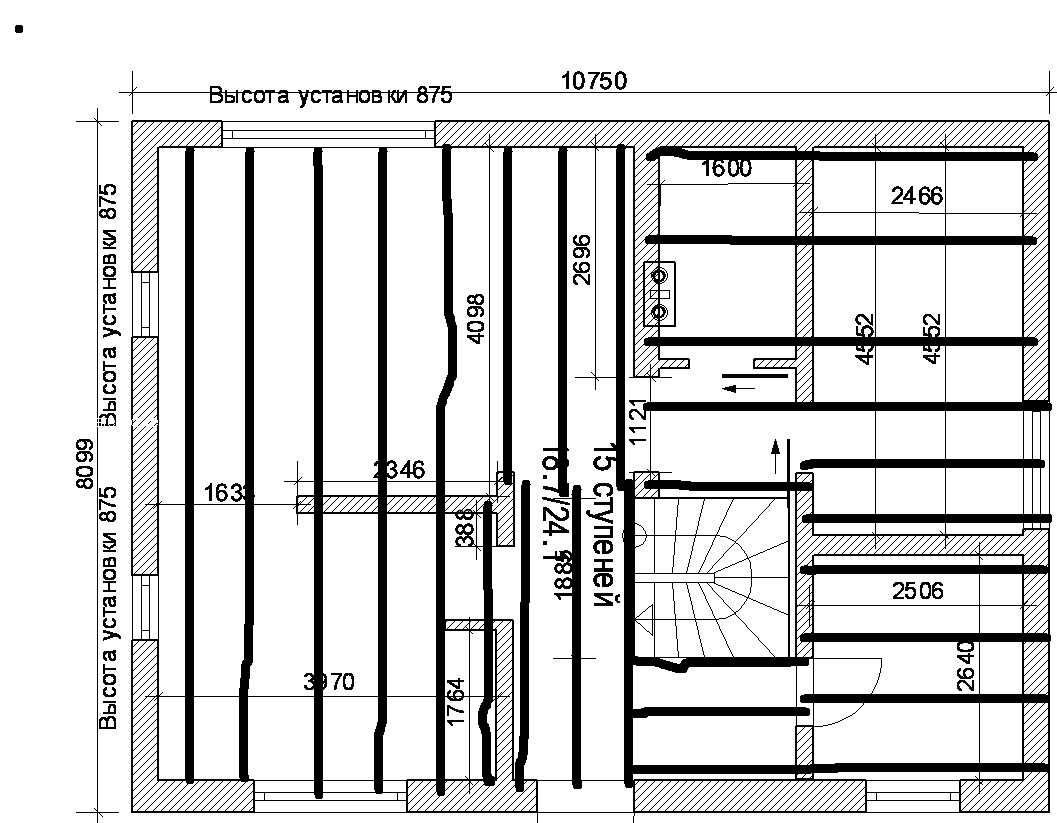

Варіантів багато по плану не все зрозуміло по конструктивних елементах.
Приблизно я намалював. Багато в чому залежить , як в дальнішому планюєте робити фінішне покриття. В ідеалі я робивби плити перекриття чи моноліт, а якщо балки то знизу підвісна плавуюча стеля з ГК на металопрофіля, далі балки 50*200мм з кроком 40см між ними вати 100мм .На балки чорнова підлога з доски 25 далі або ОСБ і ламінат чи плитка або лаги і полова доска. І все це впливає на товщину перекриття незабудьте врахувати щоб потолок не був низьким.

Я бы сначала проверил ровность укладки балок. За зиму их могло крутануть в направлениях известным только им;). Если отклонения не превышают 6-8мм, то можно нивелировать подложкой без особых проблем.
Еще минус у Вашей конструкции в сравнении с полом по лагам - это низкая виброизоляция. Ударный шум будет передаваться в балки, а потом через балки на стены через саморез. Если бы были лаги, их можно было бы не крепить к балкам, просто положить между ними подложку. Таким образом существенно повышается виброизоляция.
Решение трудно принимать, потому что нет возможности послушать тот и этот вариант. Когда я "услышал" свое перекрытие, то сделал вывод, что если делать деревянные перекрытие в доме (напомню, это у меня гостевая комната на 2-м и хозблок на 1-м этаже), то звукоизолировать по максимуму. Всеми возможными способами.
Если решите укладывать доску прямо на балки, я бы советовал проложить вату как я дорисовывал выше. Она особенно хорошо будет работать под верхними балками, там, где нет песка.
Ви все кажете вірно. Але в мене на першому місці стоїть товщина перекриття на другому ціна , а на третьому шумоізоляція.
Є в мене ще один варіант перекриття: Замість піску -газобетонна крихта см 6-7 на 1 см вище балок а на балки пробку 1см далі зверху плівна і стяжка 2-3см і ламінат
Не тяжеловато выйдет со стяжкой? Да и маловато как-то 2-3см стяжки - может потрещать. Балки ведь играют. Плюс - онидолжны быть хорошо высушены, иначе могут быстро погнить.
Как по мне, то первый вариант, только вату добавить между балками.

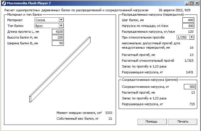

А на такой большой пролет балки не пргнуться?
Звичайно прогнуться , але в межах норми. Можете на самий великий проліт замовити чуть товстіші 60-70мм а на всі інші 50*200:beer:
Порахуєм вагу 3см стяжки 0,03*1600=48кг/м кв. Газобетонна крихта 6см 0,06*500=30кг/м кв. Виходить 78кг/м кв в межах норми (Балки розраховані на 300кг на метр квадратний). Стяжка щоб не потріскалась додати подвійну норму полімерної фібри. Для компенсації деформації балок на балки кладеться 1см пробки чи войлоку або підлошка під ламінат. На мою думку таке перекриття має найкращу звукоізоляцію, немає прямого контакту з балками, перекриття має велику вагу і не так вібрує.
Смущает то, что у балок ограничена возможность "дышать". Паробарьер фактически устроен сверху, над балками. Пар будет подыматься с первого этажа и задерживаться в ГБ крошке и дереве. Если же устроить паробарьер еще и снизу, то выходит, что балки полностью в мешке. Это, мне кажется, самый главный минус такой конструкции. Если заменить деревянные балки на сталь, то все ОК.
Основное условие долговечности деревянных конструкций - дерево должно дышать, и чем лучше... тем лучше)))
Якщо нема різниці температур то й нема руху пари. Паробарєр знизу недочого, але можна поставити. А балки ще за літо підсохнуть.

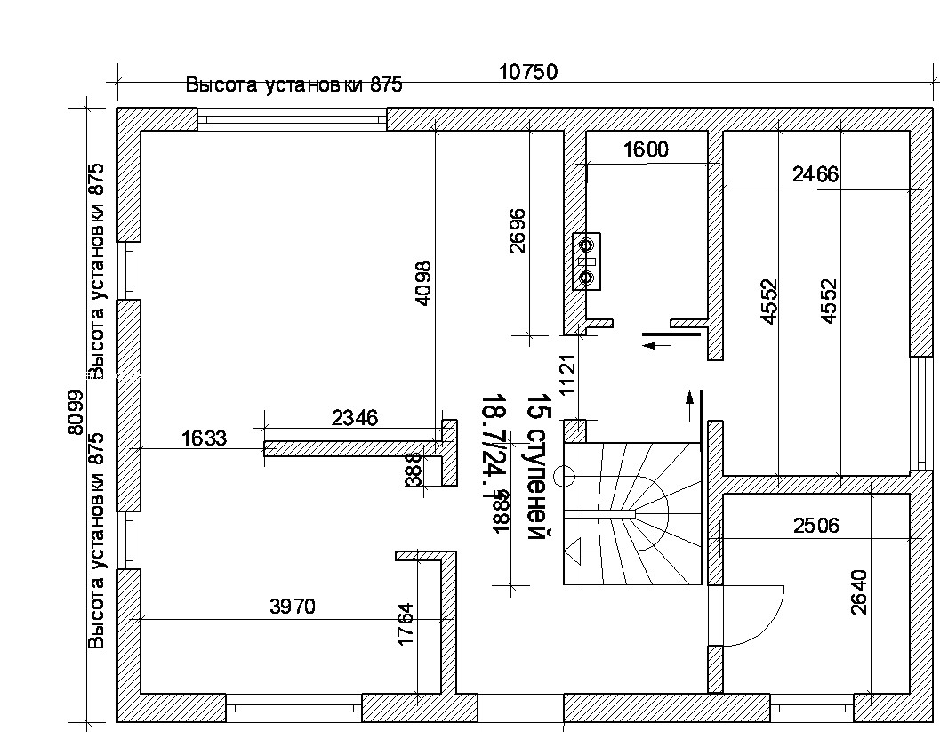

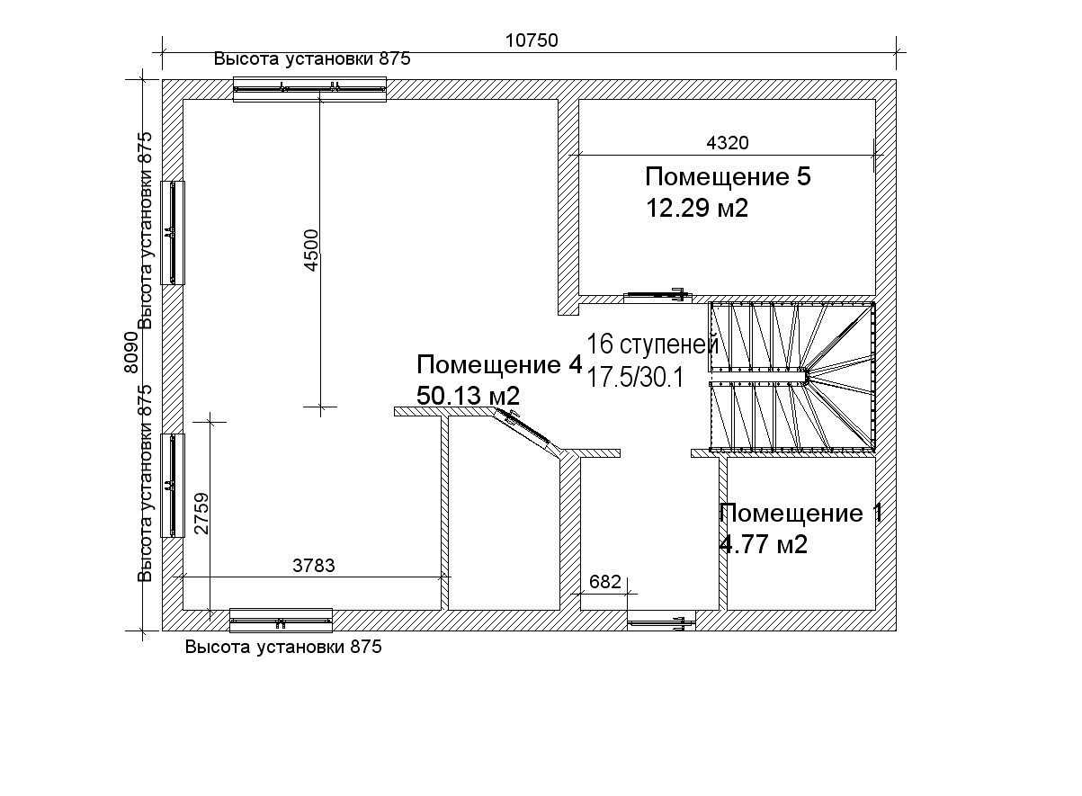

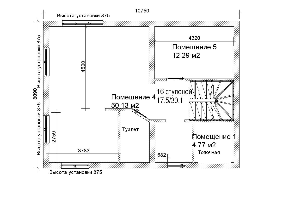

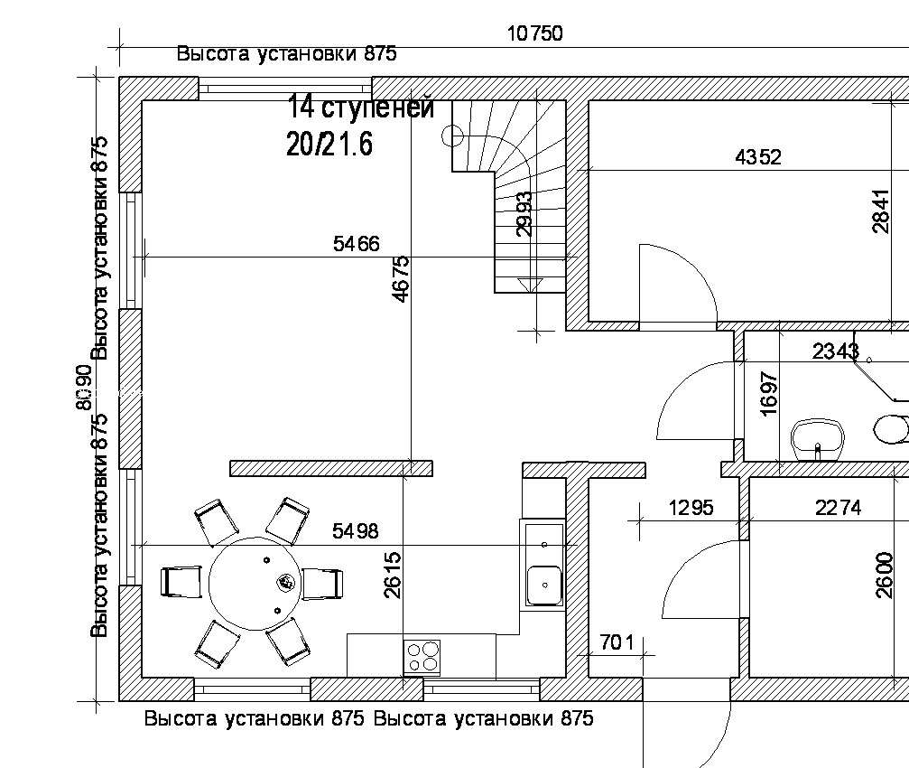

Спасибо за совет.Может подскажите какой из планов практичнее,а то мне оба нравятся,а жена говорит делай на свое усмотрение вот и ломаю голову,а стройка должна вот-вот начаться.
Мне кажется, что второй вариант лучше - рациональнее распределено пространство, да и комната шириной 2,8 лучше, чем шириной 2,4....
Согласен. Еще бы стену убрать между столовой и комнатой... Если надо на неё опирать перекрытия, то можно какую-то балку из бетона или металла.
Другий варіант вроді як раціональніше. На сходи треба більше місця висота 20см забагато краще 16-18см. А план другого поверху??? Раджу все продумати до кінця під ключ є багато нюансів які потів влетять в копієчку.
А как этот вариант?
Для полной картины не хватает еще 2-го этажа. А вообще, Вы бы свою тему создали (есть соответствующий раздел для этого), там и советов услышите поболее.
