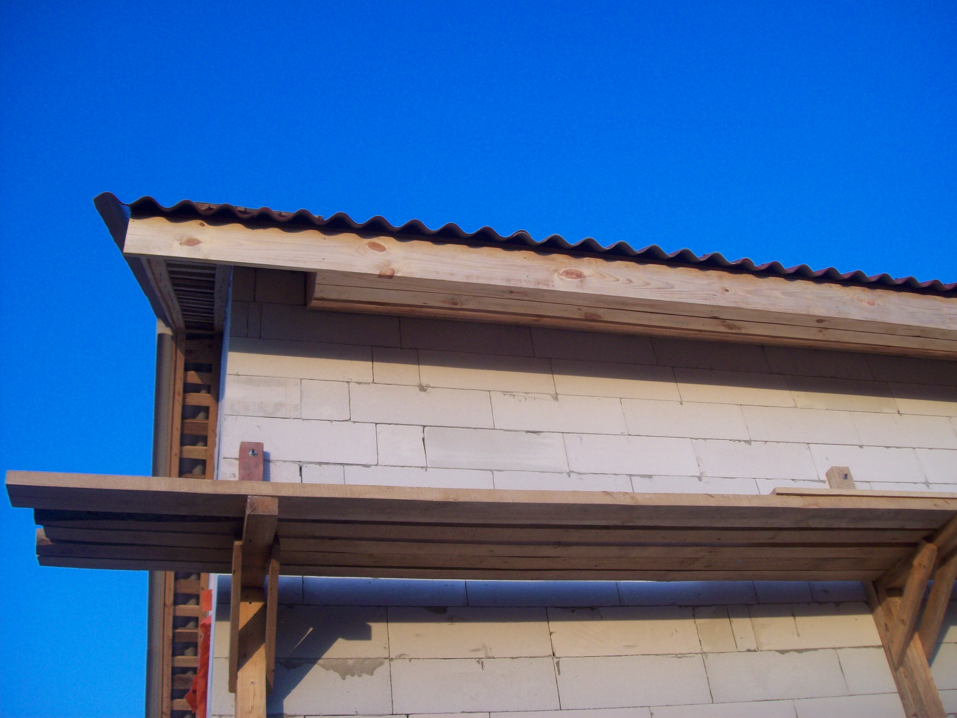

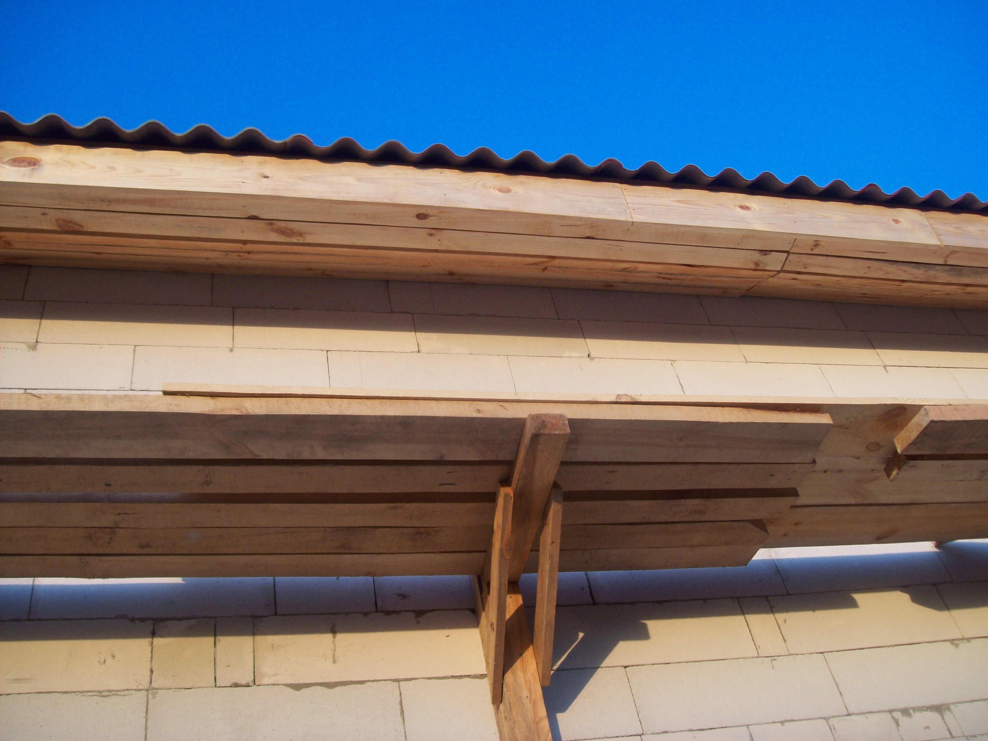

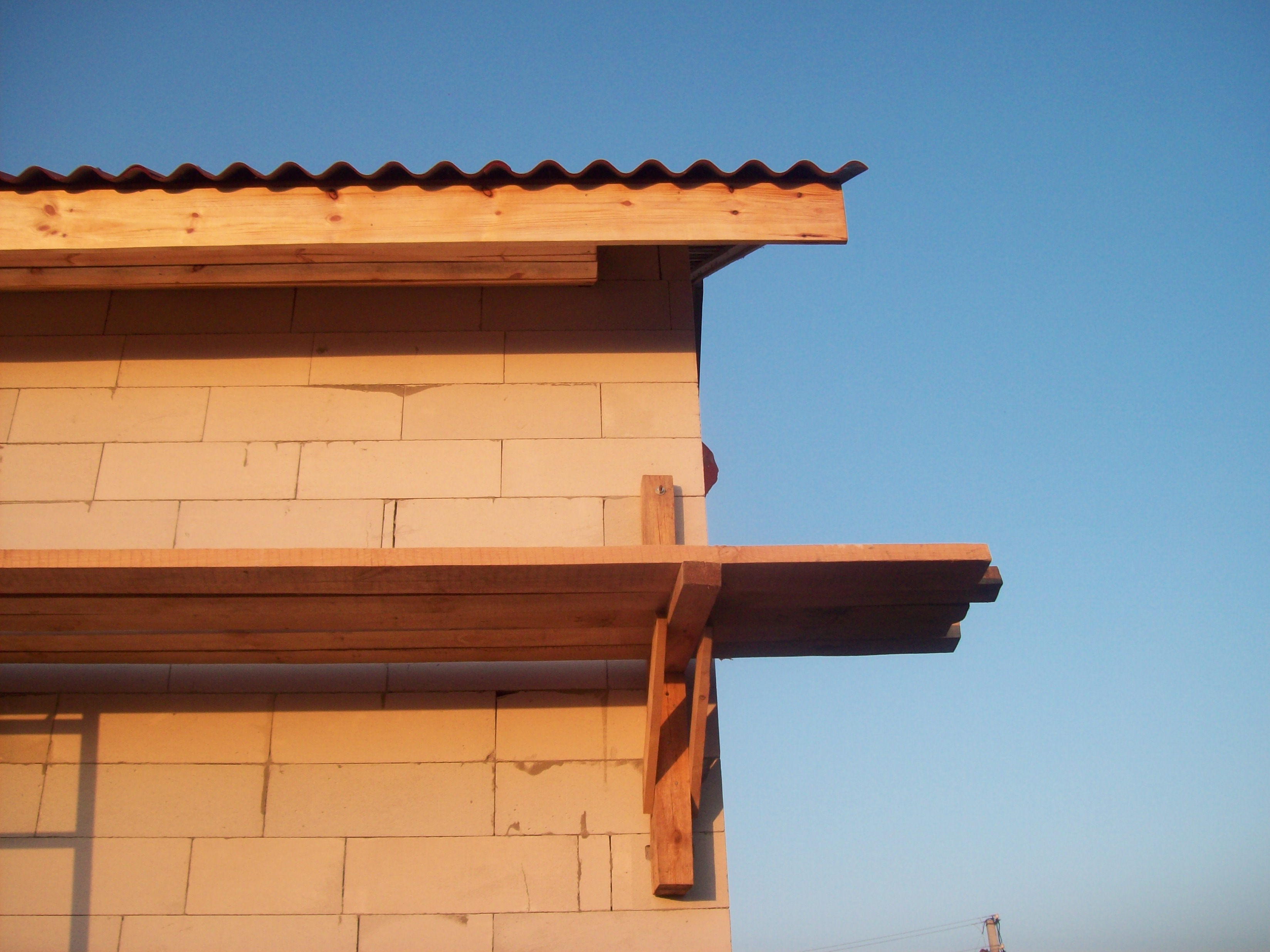

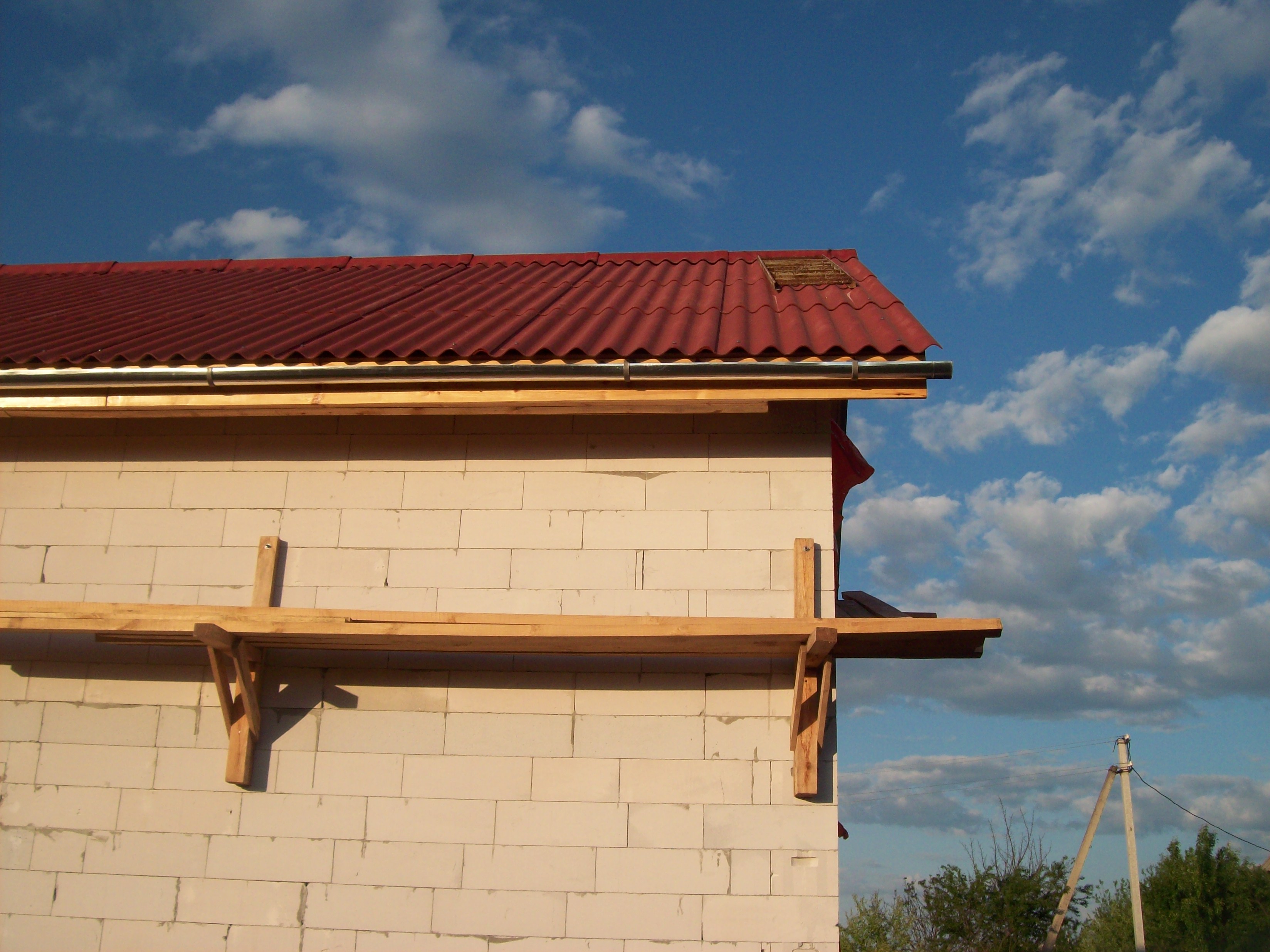

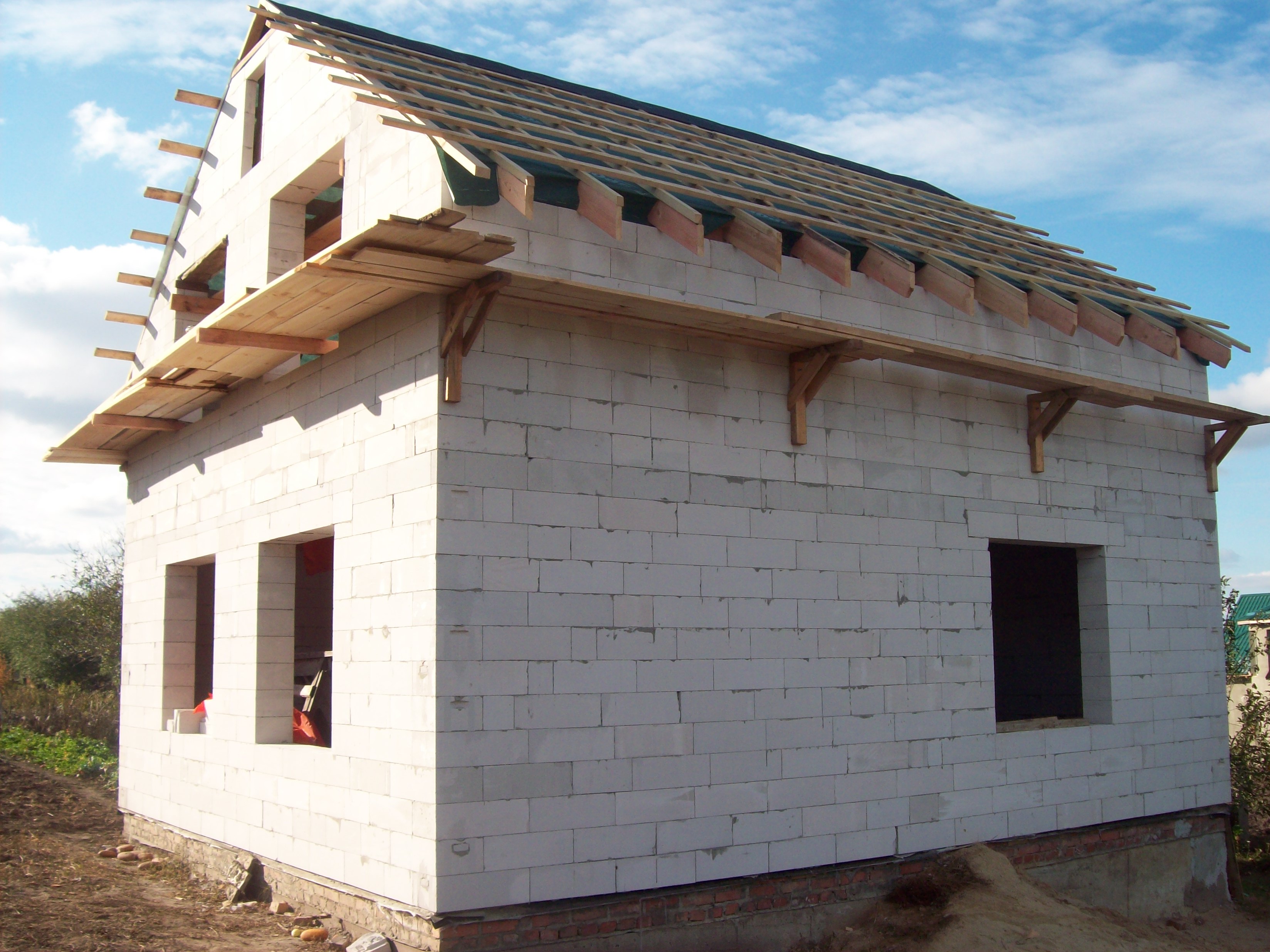

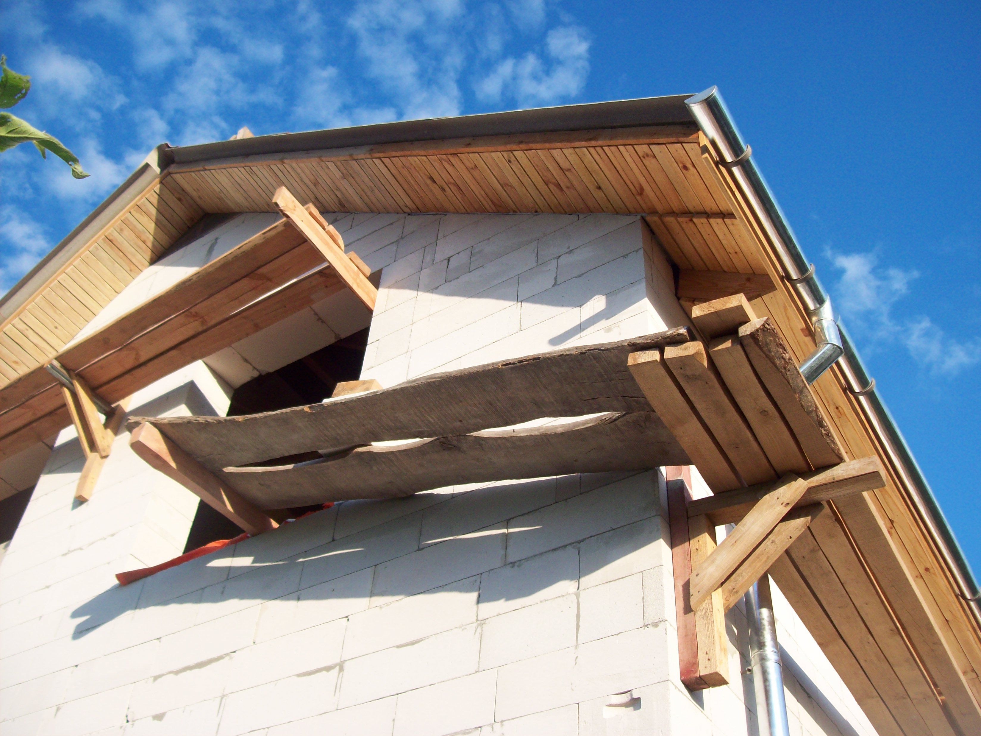

сергійВ Опубліковано: 6 травня 2012 Автор Поділитись Опубліковано: 6 травня 2012 Робота за 1,2 травня: доска 75*25 спочатку електрорубакком, потім шліфмашинкою і на саморізи 3,5*50. Далі лак в два шари- ось ,що вишло Посилання на коментар Поділитися на інших сайтах More sharing options...
zhdanok Опубліковано: 7 травня 2012 Поділитись Опубліковано: 7 травня 2012 А между досками зазоры? Посилання на коментар Поділитися на інших сайтах More sharing options...
сергійВ Опубліковано: 7 травня 2012 Автор Поділитись Опубліковано: 7 травня 2012 А между досками зазоры? так зазор 4-5мм Посилання на коментар Поділитися на інших сайтах More sharing options...
zhdanok Опубліковано: 7 травня 2012 Поділитись Опубліковано: 7 травня 2012 так зазор 4-5мм Если гидроизоляционная мембрана смонтирована правильно и обеспечивает непродуваемость утеплителя, тогда, скорее всего, должно быть нормально. А если просто положили на фронтон (и такое бывает - я, например, не доглядел за строителями), то такая вентиляция будет, на мой взгляд, чрезмерной. Особенно в ветреную погоду. Посилання на коментар Поділитися на інших сайтах More sharing options...

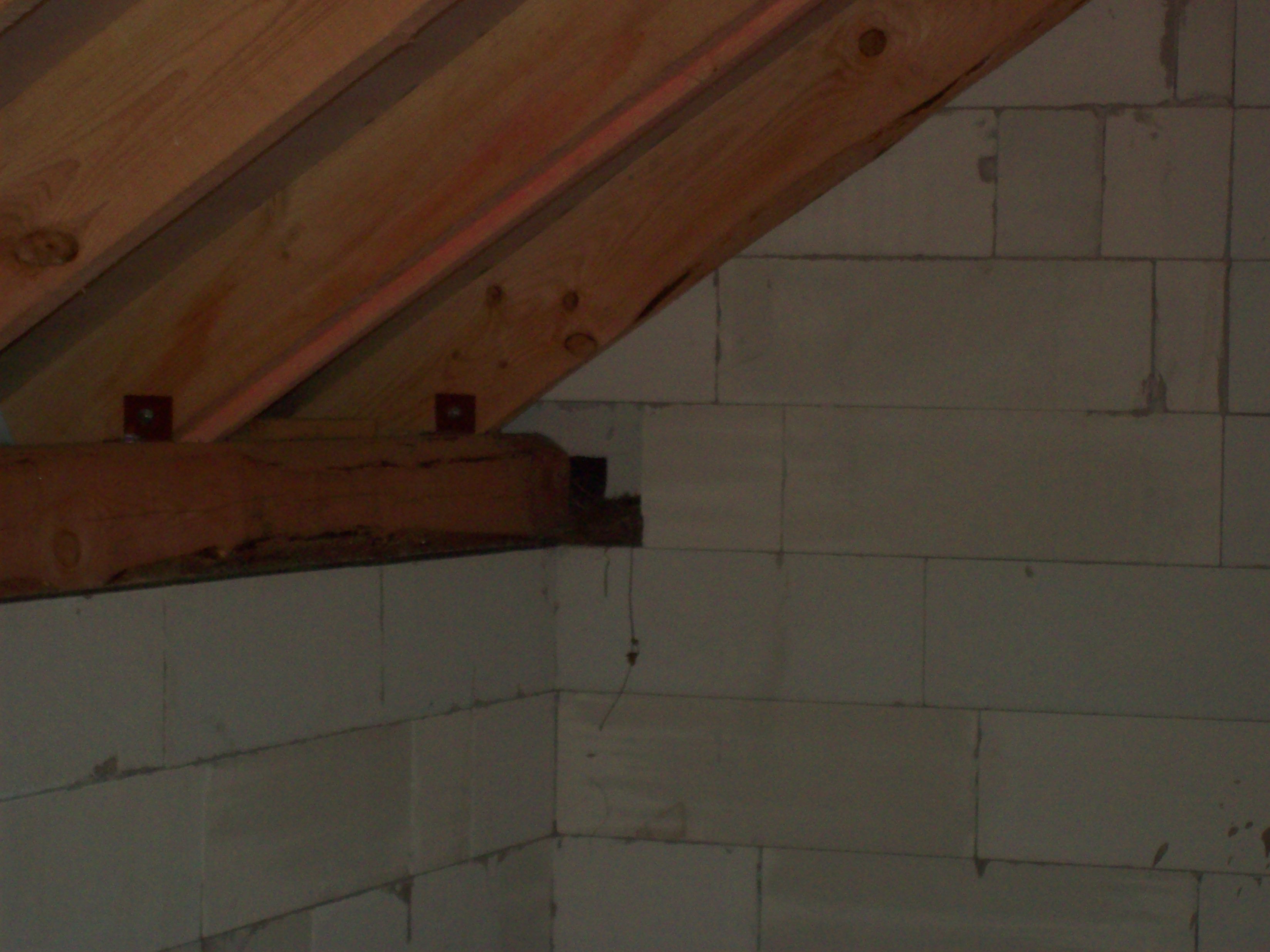

сергійВ Опубліковано: 8 травня 2012 Автор Поділитись Опубліковано: 8 травня 2012 Если гидроизоляционная мембрана смонтирована правильно и обеспечивает непродуваемость утеплителя, тогда, скорее всего, должно быть нормально. А если просто положили на фронтон (и такое бывает - я, например, не доглядел за строителями), то такая вентиляция будет, на мой взгляд, чрезмерной. Особенно в ветреную погоду. На фронтони поклали рубероид дали менбрана и прижали доскою, як на фото Посилання на коментар Поділитися на інших сайтах More sharing options...
zhdanok Опубліковано: 8 травня 2012 Поділитись Опубліковано: 8 травня 2012 На фронтони поклали рубероид дали менбрана и прижали доскою, як на фото Если доска плотно и равномерно прижимает мамбрану к ГБ, то должно быть все хорошо. Во время укладки утеплителя между стропил был сильный ветер и я наблюдал как мембрана колышется. Свесы крыши зашиты, правда у меня Ивано-Франковский крашеный шифер. За счет волновой структуры проблемы с доступом воздуха там нет. Ветер гуляет свободно. Посилання на коментар Поділитися на інших сайтах More sharing options...
сергійВ Опубліковано: 8 травня 2012 Автор Поділитись Опубліковано: 8 травня 2012 Если доска плотно и равномерно прижимает мамбрану к ГБ, то должно быть все хорошо. Во время укладки утеплителя между стропил был сильный ветер и я наблюдал как мембрана колышется. Свесы крыши зашиты, правда у меня Ивано-Франковский крашеный шифер. За счет волновой структуры проблемы с доступом воздуха там нет. Ветер гуляет свободно. В мене теж Івано-Франківський шифер правда звичайний пофарбований власноруч покищо в один шар( якщо руки дойдуть то пофарбує ще раз) На рахунок вентиляції то заннадто не буде, нещодавно залазив до конька то там жарковато( мабуть тому що нема ще утеплення) і повітря ледь-ледь рухається (погода була повний штиль) Вентиляційна рейка 5см + хвиля шифера видно світло вулиці Посилання на коментар Поділитися на інших сайтах More sharing options...
zhdanok Опубліковано: 8 травня 2012 Поділитись Опубліковано: 8 травня 2012 повітря ледь-ледь рухається (погода була повний штиль) В штиль понятно. Вот в марте месяце были такие ветра, что с ног валило. Мне кажется, что у вентиляция подкровельного пространства не должна превращатся в "сквозняк". Так и шифер может сорвать:D Посилання на коментар Поділитися на інших сайтах More sharing options...
сергійВ Опубліковано: 8 травня 2012 Автор Поділитись Опубліковано: 8 травня 2012 Так и шифер может сорвать Щоб не зірвало на карнизах шифер кріпив шурупами 6*100 з презшайбою - надійне кріплення Посилання на коментар Поділитися на інших сайтах More sharing options...

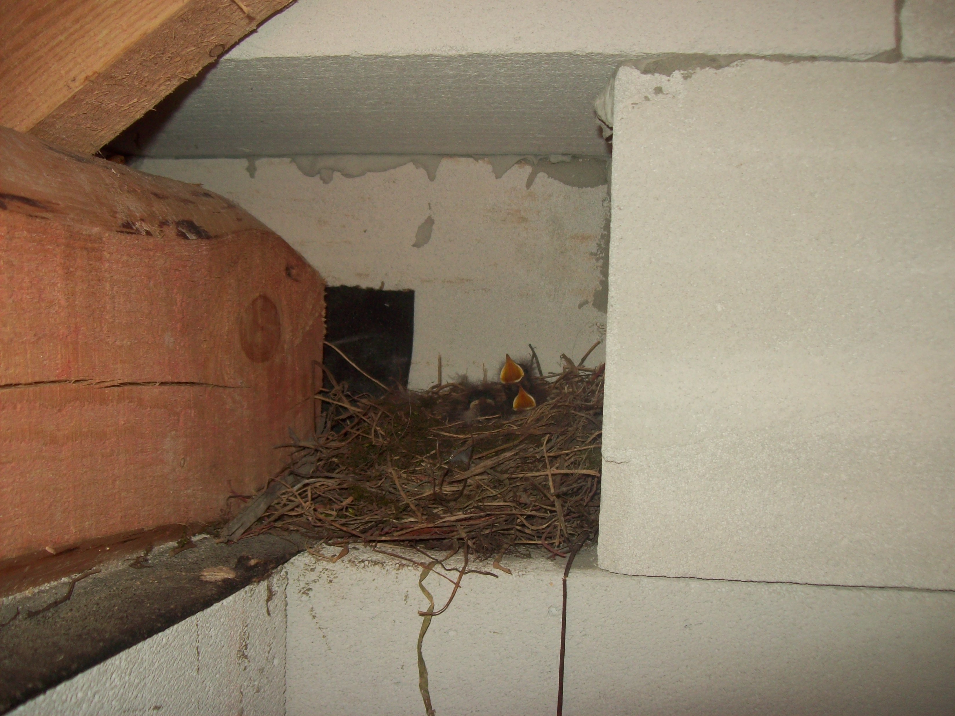

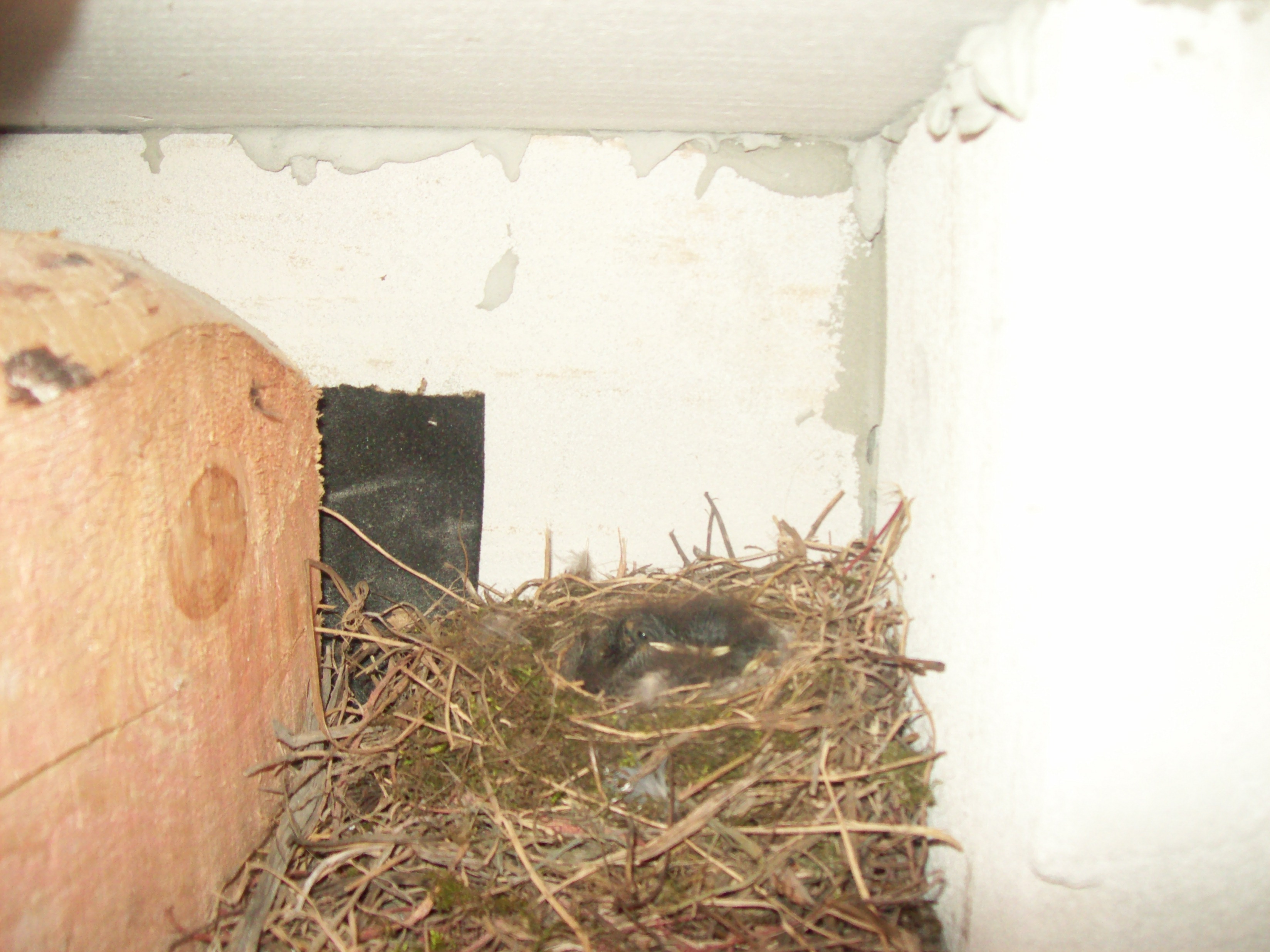

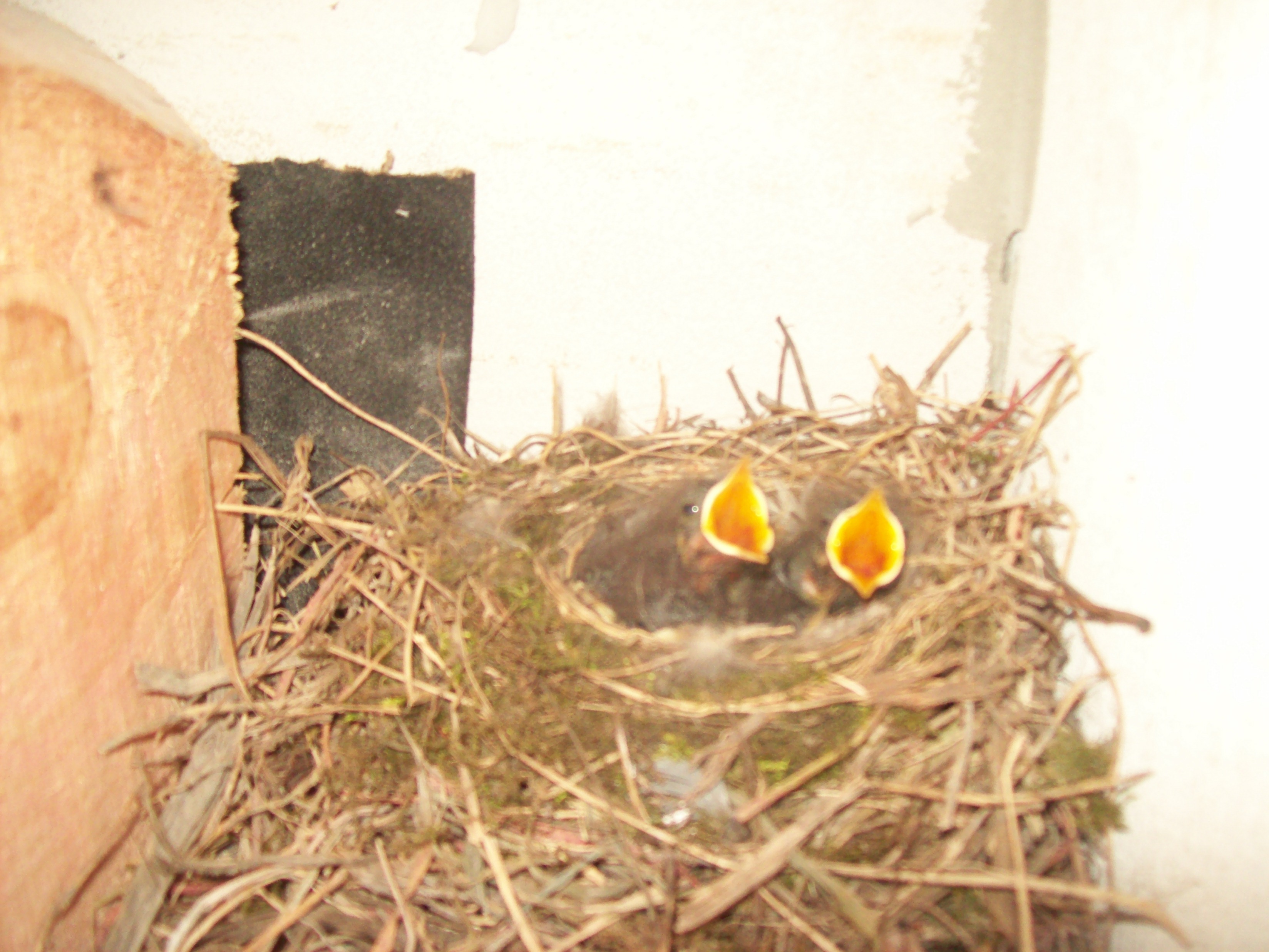

сергійВ Опубліковано: 13 травня 2012 Автор Поділитись Опубліковано: 13 травня 2012 В будинку прописались перші жителі- 5 пташенят. Може хто знає що це за птахи 4 Посилання на коментар Поділитися на інших сайтах More sharing options...
sov1178 Опубліковано: 13 травня 2012 Поділитись Опубліковано: 13 травня 2012 В будинку прописались перші жителі- 5 пташенят. Може хто знає що це за птахи У меня такие же пытались поселиться. Даже начали строить сразу три гнезда ) (раздолбали на свое строительство один мат базальтовой ваты), но я вовремя принялся за подшивку свесов (птенцов и яиц в гнездах небыло) и выселил их ... Что за птицы не знаю (самому интересно), нагленькие такие ... Посилання на коментар Поділитися на інших сайтах More sharing options...

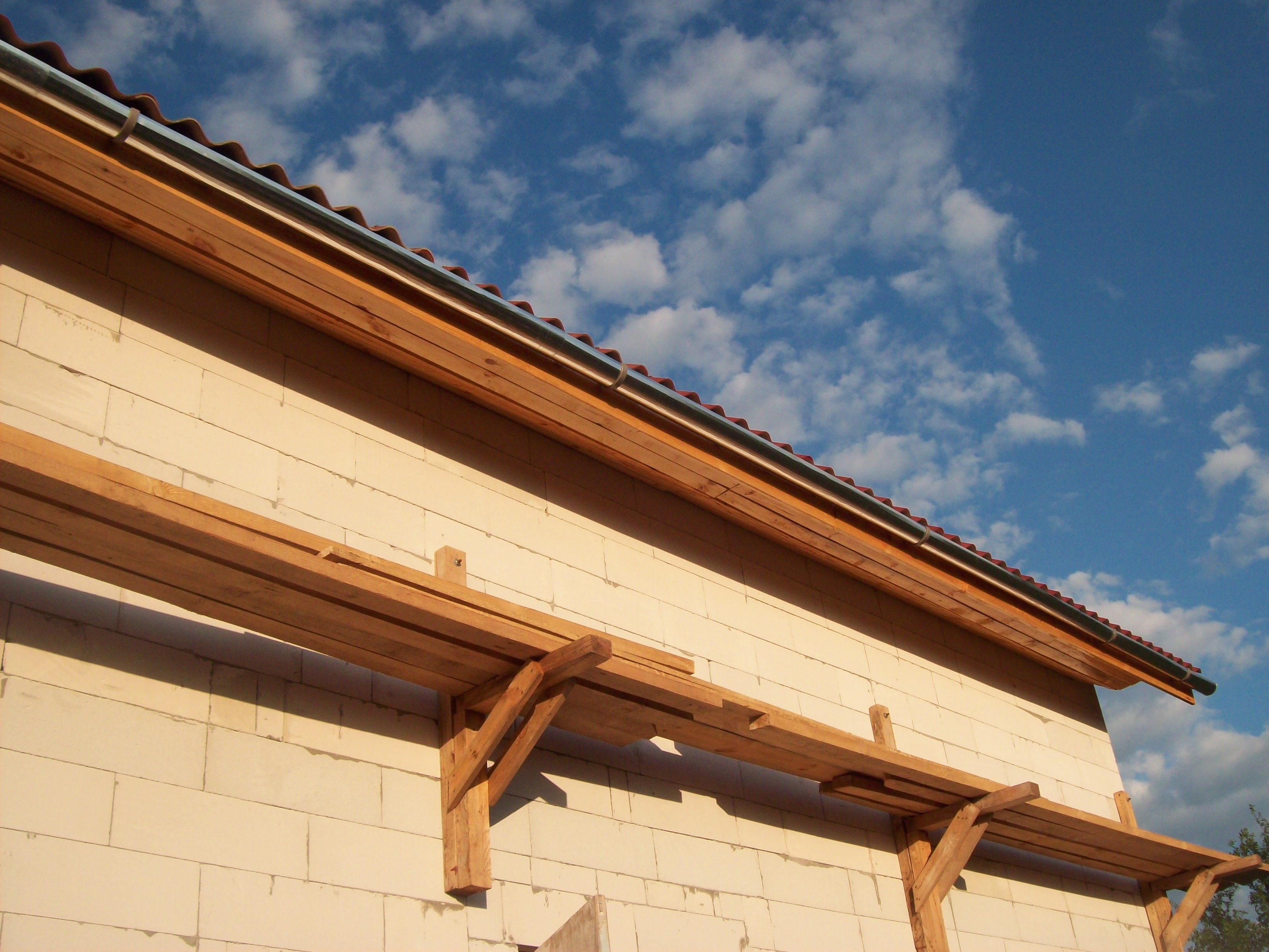

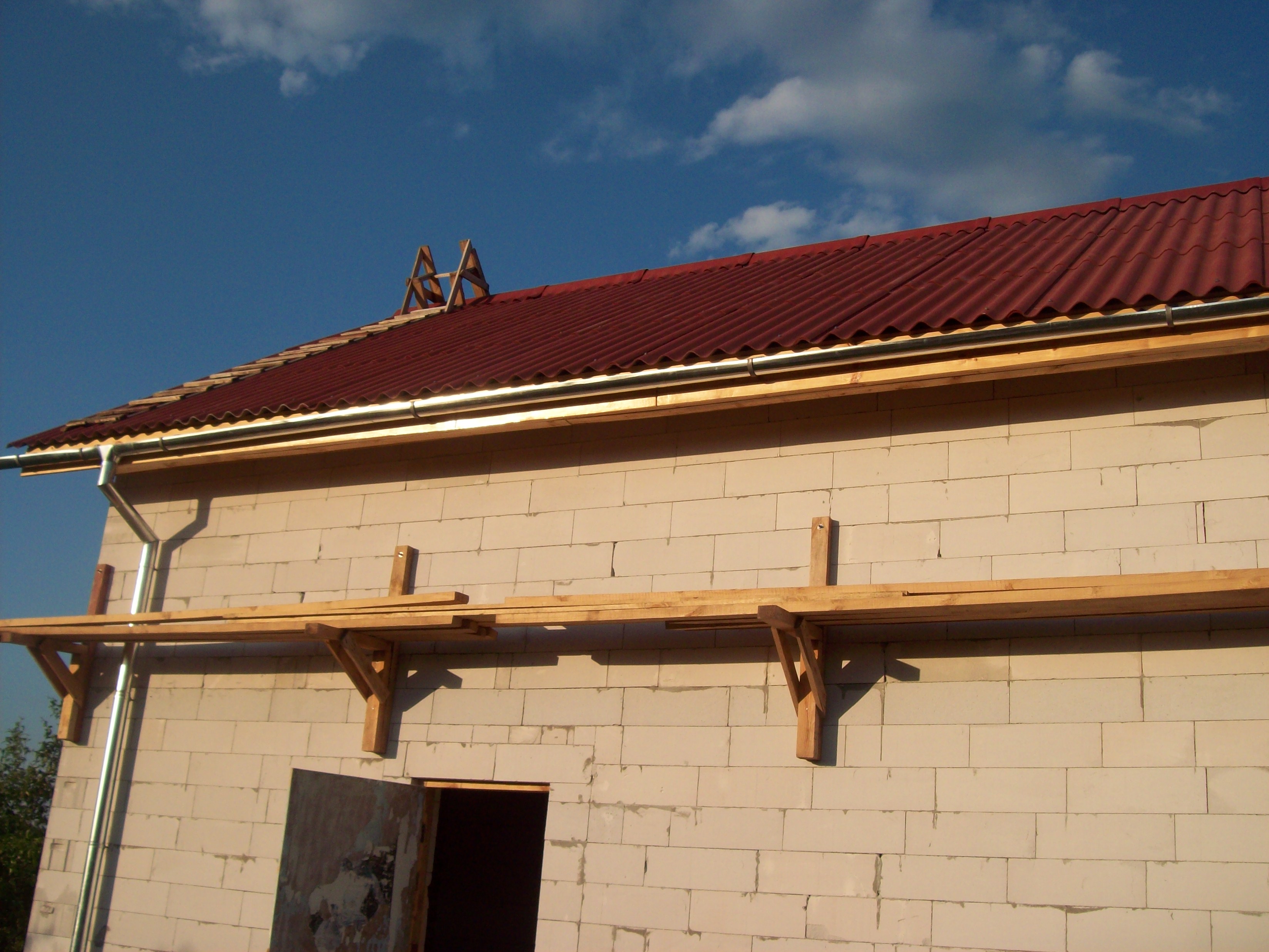

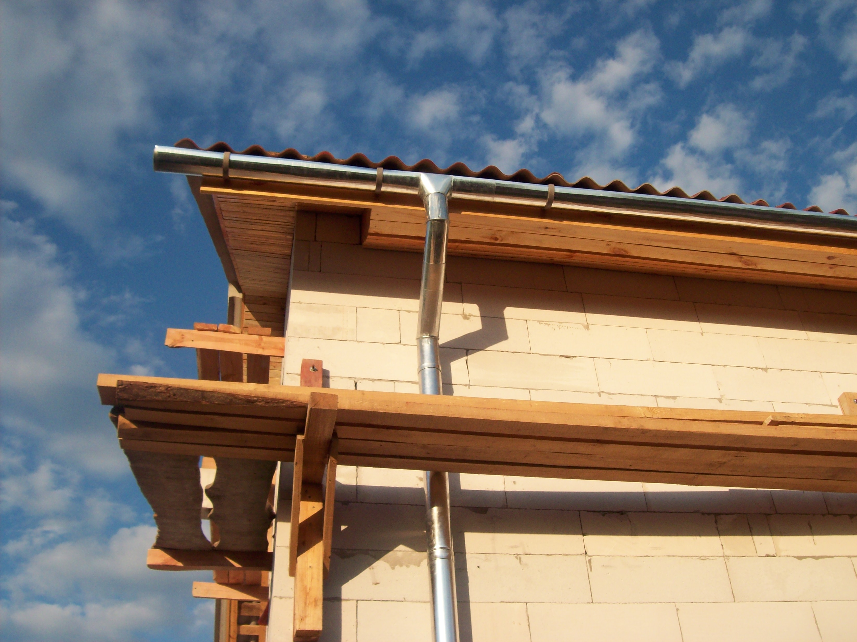

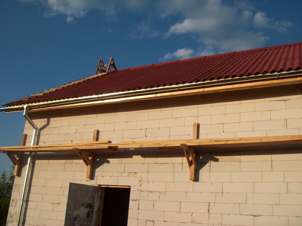

сергійВ Опубліковано: 21 травня 2012 Автор Поділитись Опубліковано: 21 травня 2012 Пока многие кричат о вреде базальтовой ваты, газобетона и т.д. умные птички успевают не один десяток потомства вырастить:D сергійВ теперь ждите когда птенцы начнут Вас папой называть:D Удачной стройки и поменьше мозолей Пташенята ростуть, вже починають літати по будинку- обживаються В суботу монтував водосточку з однієї сторони- вишло непогано, головне працює. Фото нажаль немає- забув фотоапарат Посилання на коментар Поділитися на інших сайтах More sharing options...

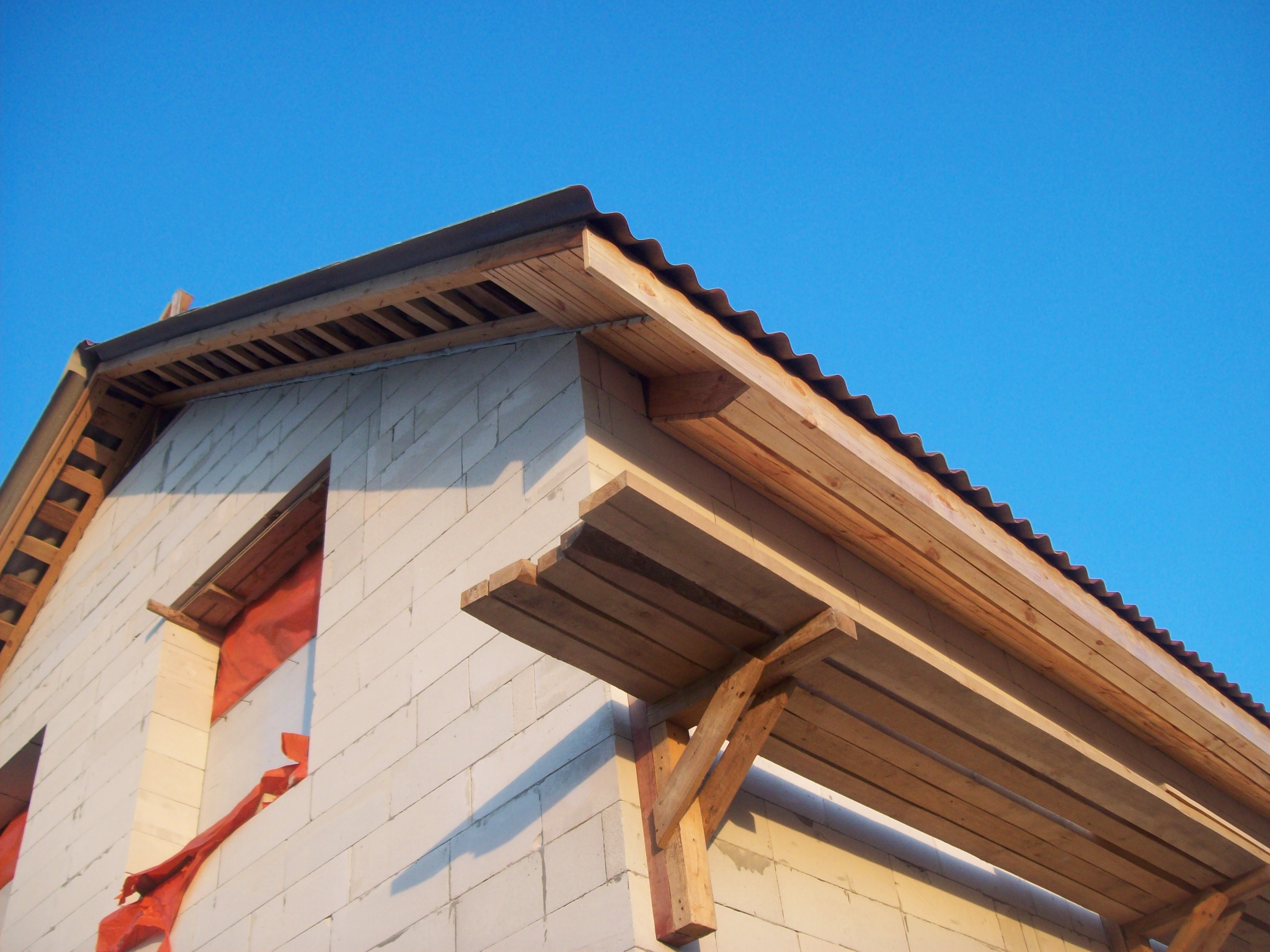

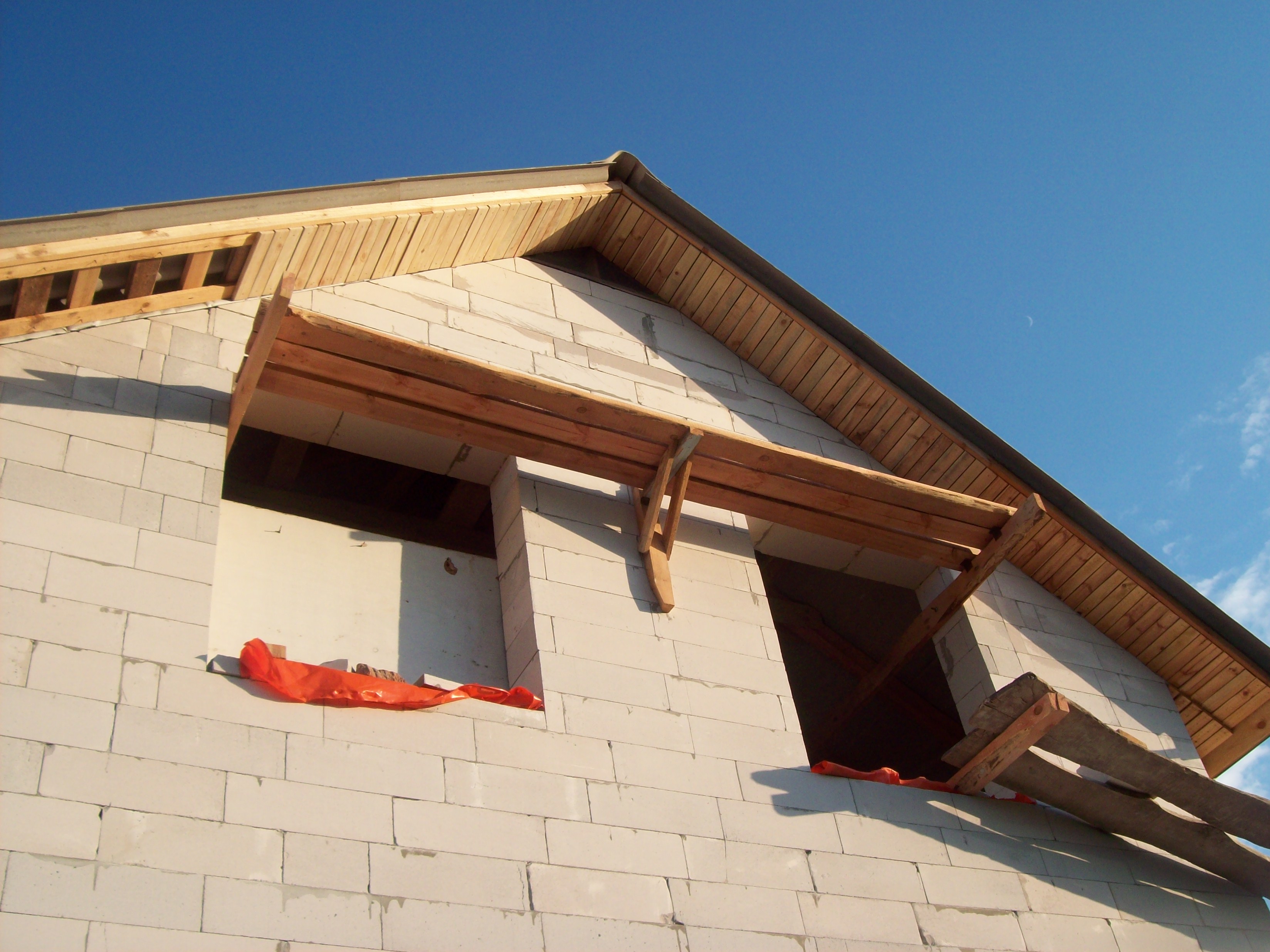

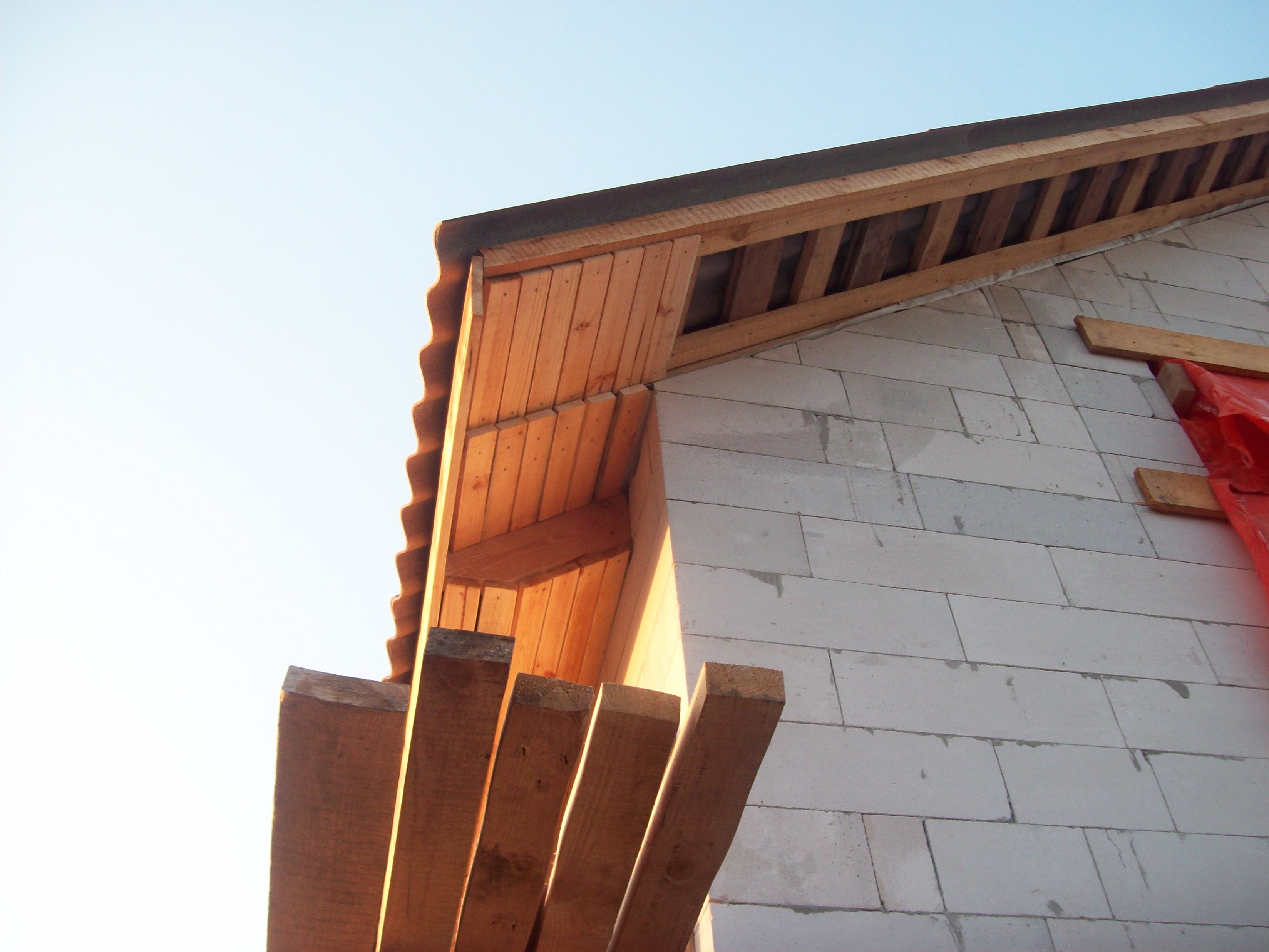

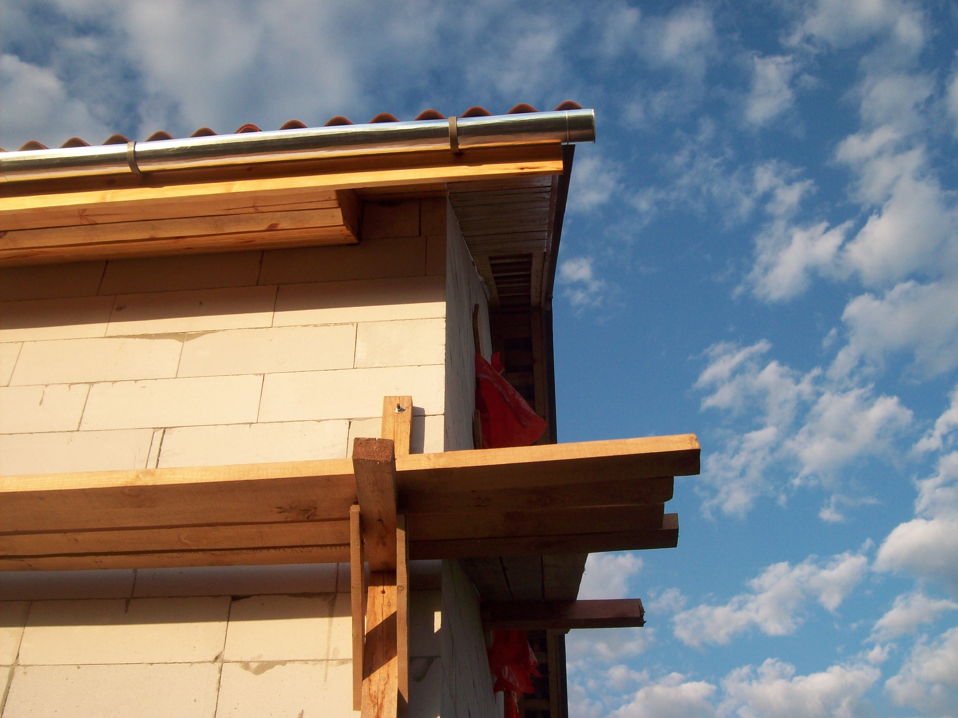

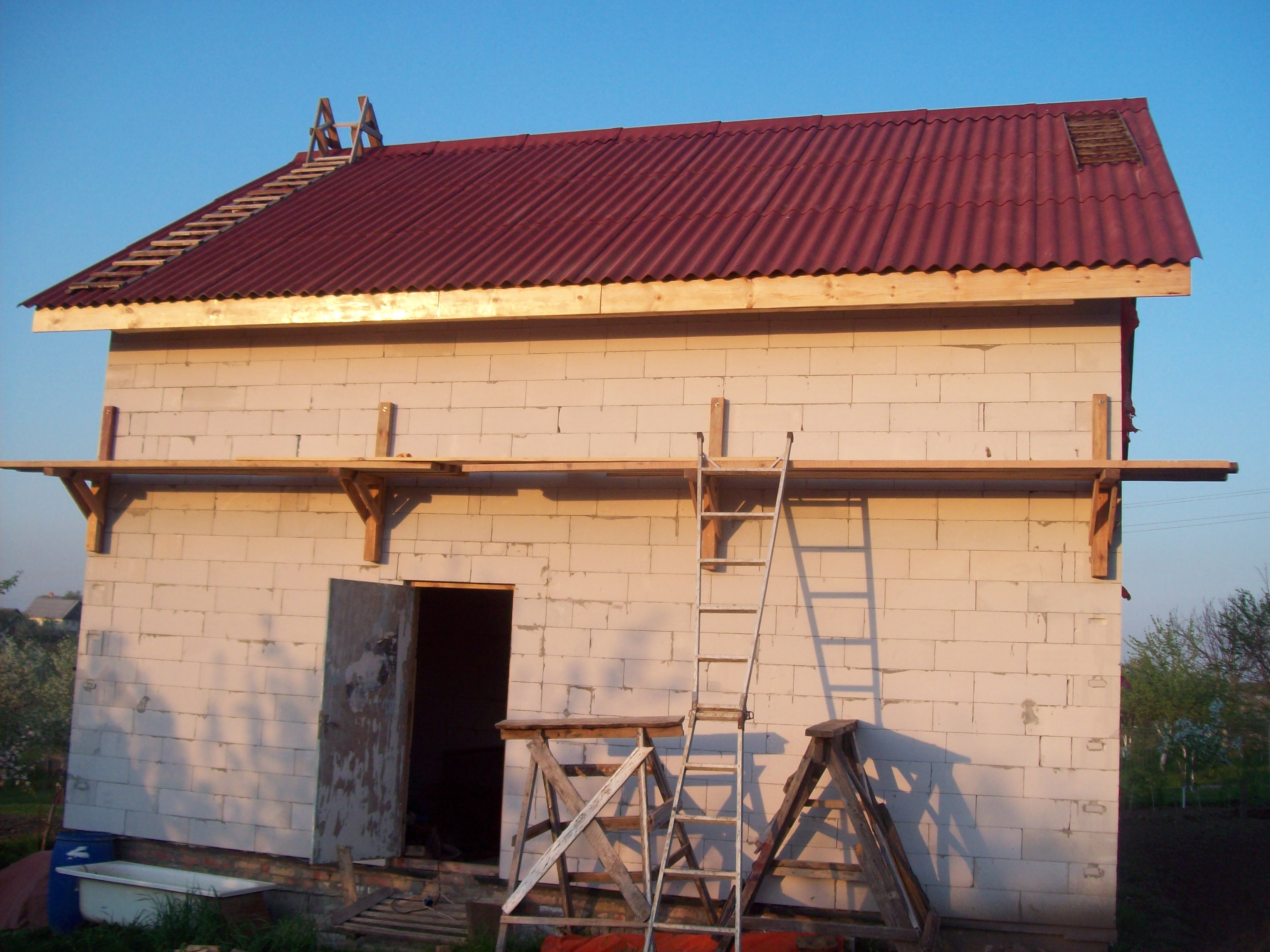

сергійВ Опубліковано: 27 травня 2012 Автор Поділитись Опубліковано: 27 травня 2012 Підшивка карнизів 2 Посилання на коментар Поділитися на інших сайтах More sharing options...
сергійВ Опубліковано: 27 травня 2012 Автор Поділитись Опубліковано: 27 травня 2012 Бюджет 1100грн 2 Посилання на коментар Поділитися на інших сайтах More sharing options...
