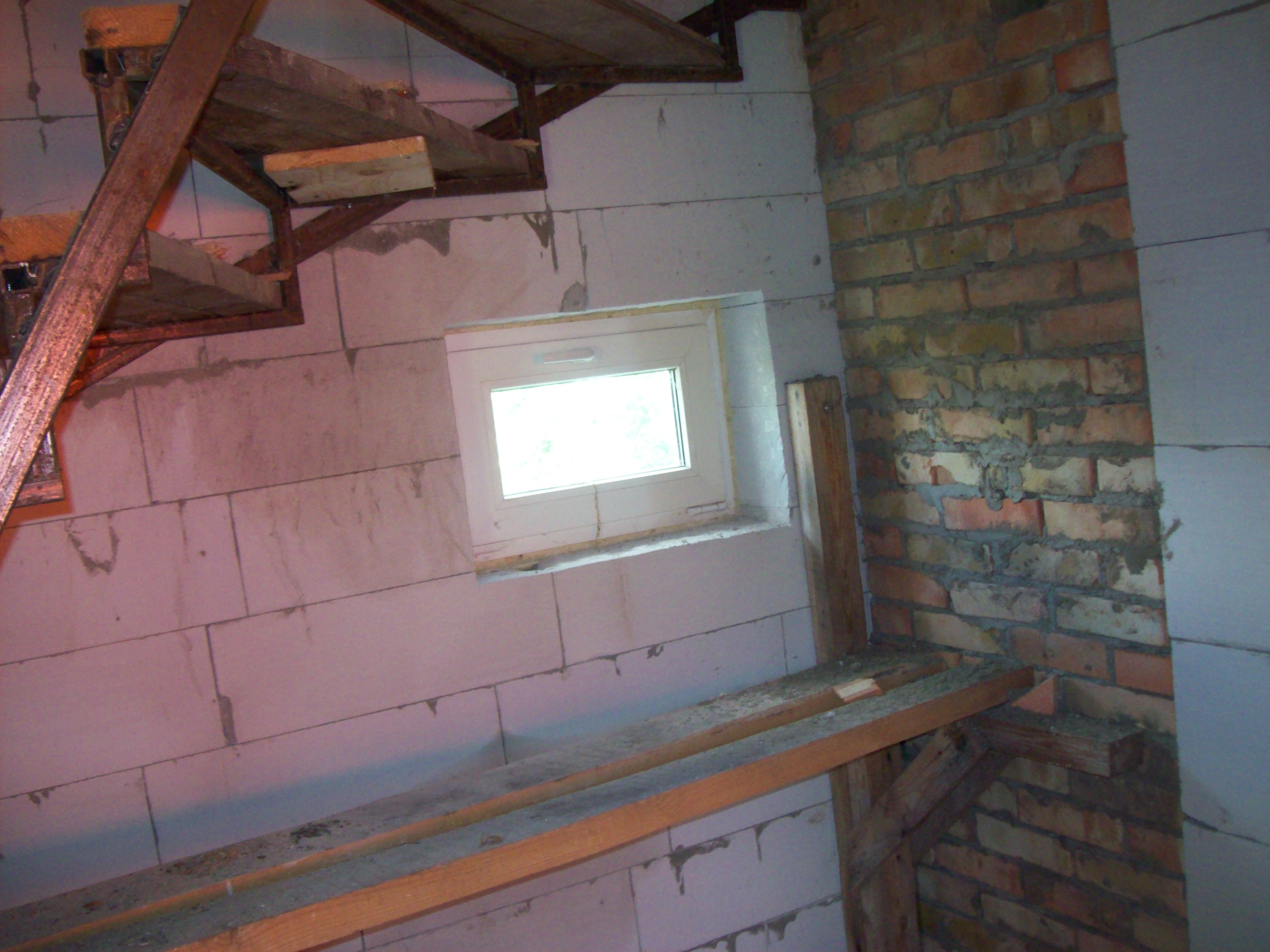

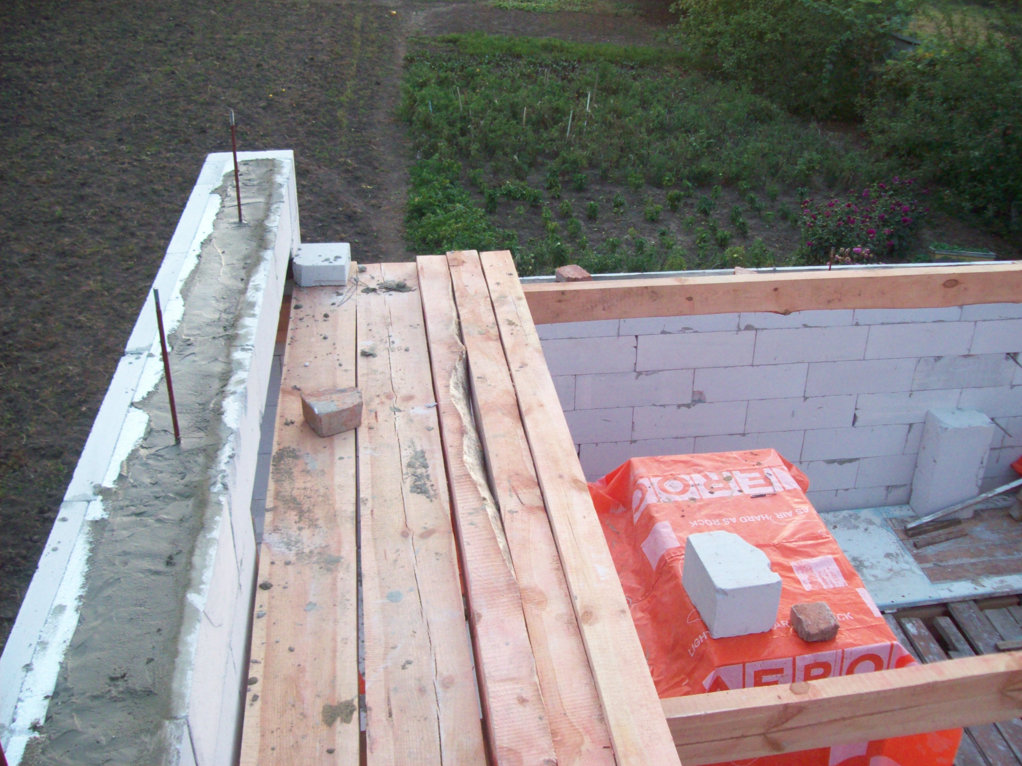

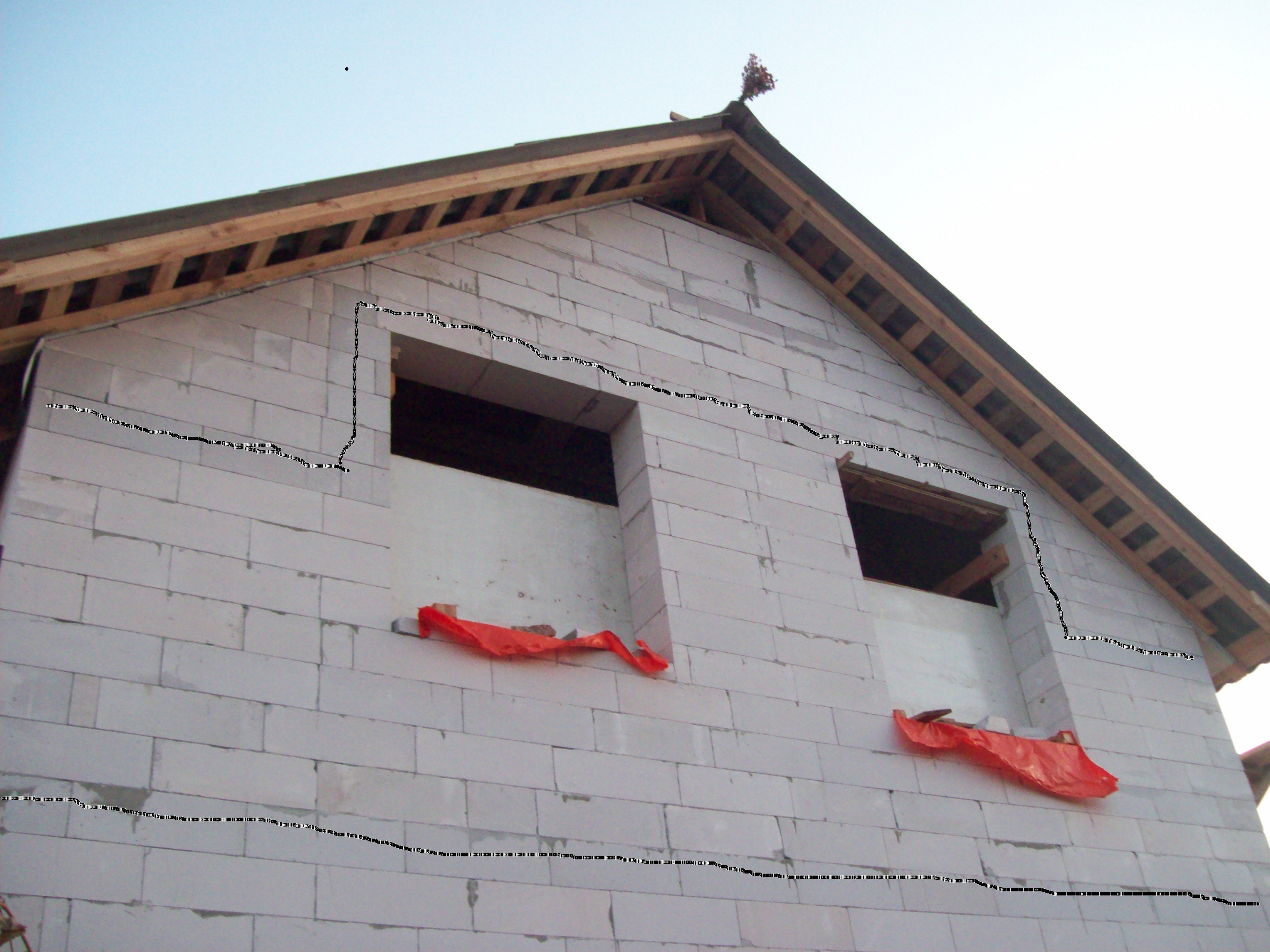

тоесть армопояс у Вас идет горизонтально, а возле окон подымается вертикально?

Отчет супер, а кирпич на цоколе чем защищать будете?

Так армопояс горизонтально , а біля вікон піднімається і виконує роль перемички над вікнами. Цоколь де цегла планую утеплити пінопластом.

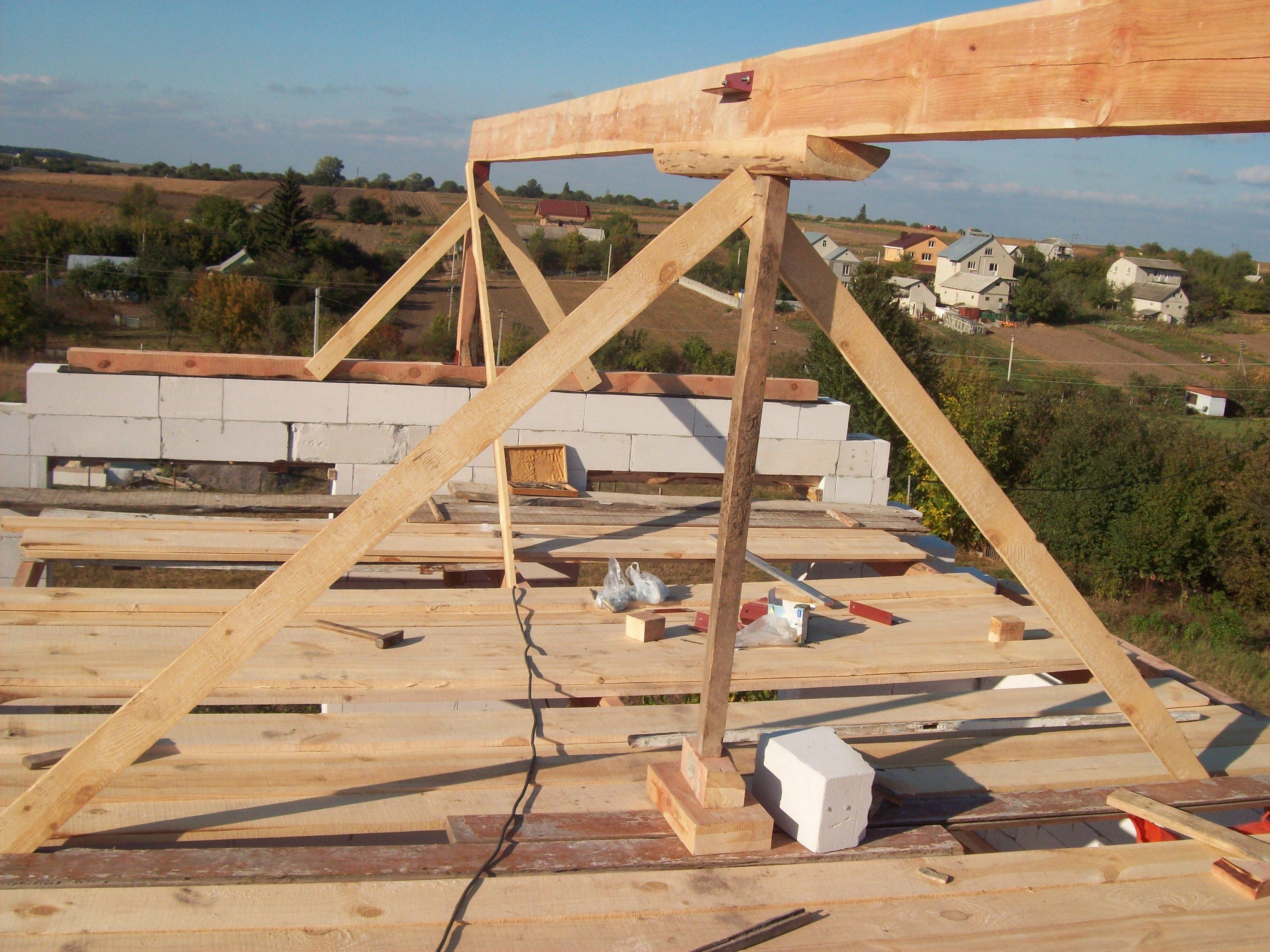

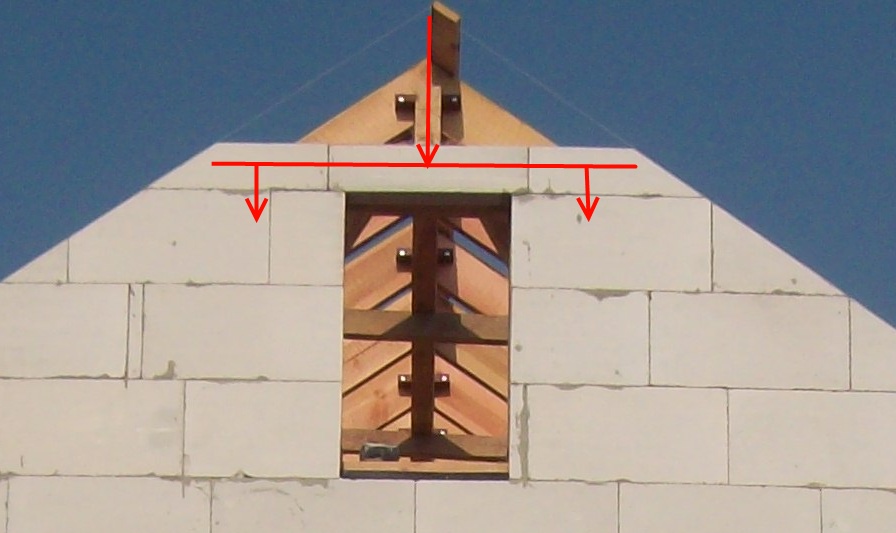

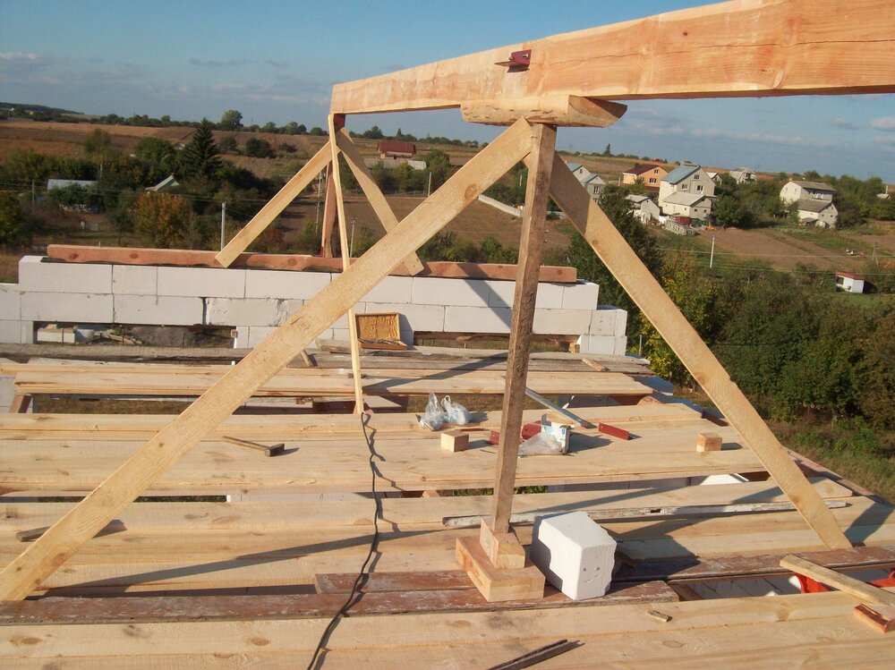

На фронтон прогон не опирається. Спочатку була одна стійка, потім вирішив зробити дверку і замінив на дві стійки які опираються на перемичку(армопояс над вікнами)
добре, а стійка на що опираєтся ?
В перемичку(армопояс) над вікнами вмонтовані шпильки М10 далі йде ряд блоків і зверху далі брус 100*100 *4м який кріпиться цими шпильками, а вже на брус опираються стійки , які тримають конькову балку.
Зазор між фронтоном і стійкою 3-5см

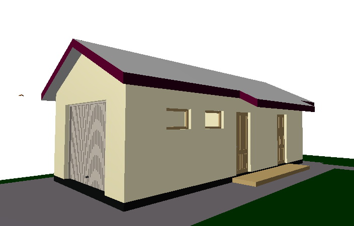

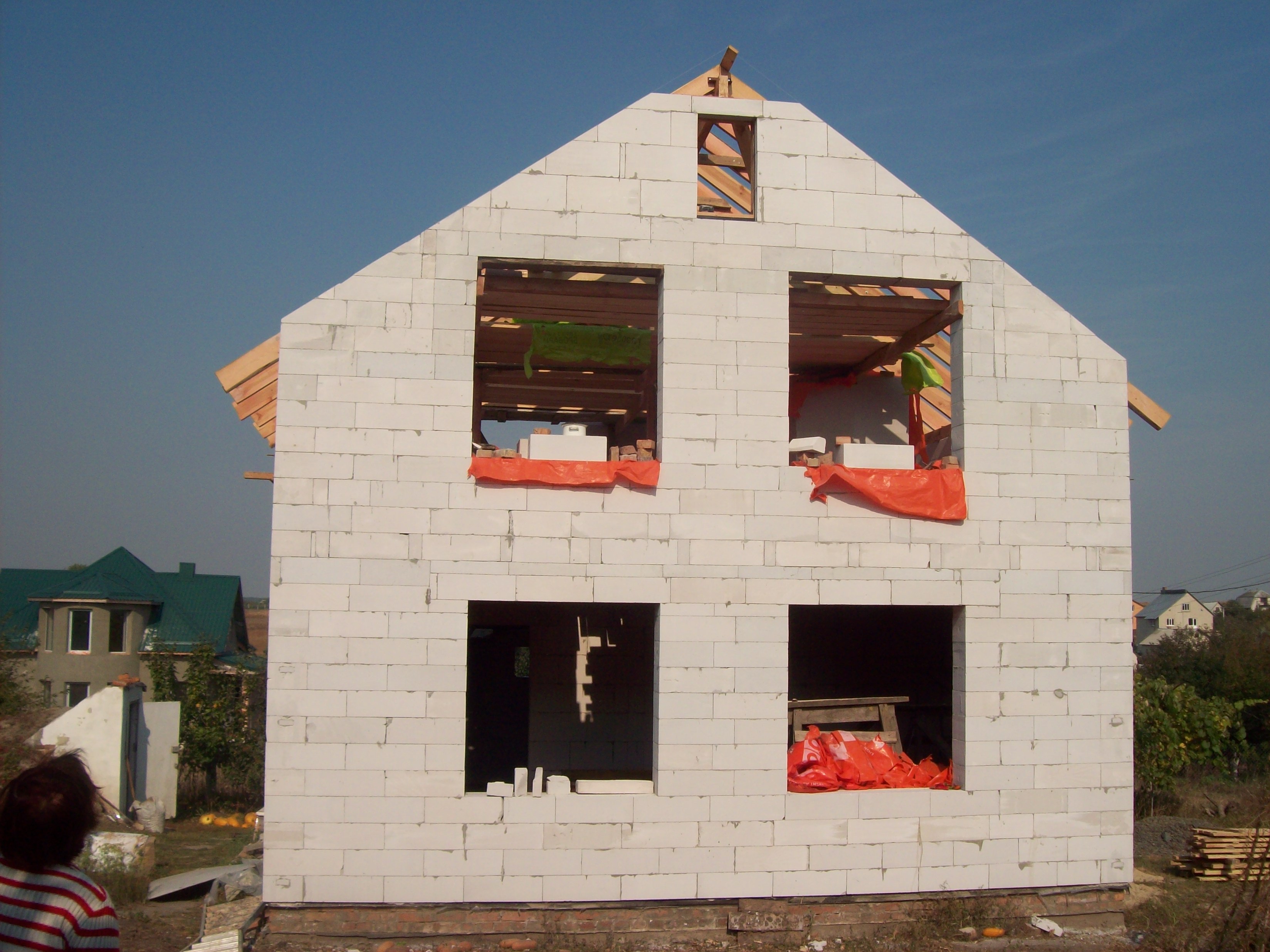

Скажіть, а фронтони можна будувати з менш тоншого газоблоку. На наступній неділі планую почати будувати гараж. Основна стіна буде 300 мм, а фронтон планую з 100мм. Він не несе навантажень ніяких. :no:
Все залежить від конкретної конструкції висоти і ширини. Вітрове навантаження в середньому 40кг/м кв в залежності від району. В мене висота фронтона 1м товщина 10 см тільки з невітряної сторони , а з іншої 15см і то я планую підсилити їх стовпчиками для підстраховки.
ПС Раджу викласти фронтони 20см не меньше:beer:
На фронтоны очень не слабая ветровая нагрузка! Я бы 100мм не делал вообще. Ну разве только если фронтон совсем невысокий. Также рекомендую по центру фронтона или делать что-то типа контрфорса, если есть внутренняя несущая стена или, как сделал я - вывести внутрь от резки арматуры от армирования рядов чтобы потом перевязать их по вертикали уголком и сделать усиливающие распорки.

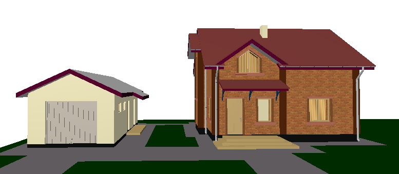

дякую за відповіді, ось приблизно такий буде гараж з літньою кухнею. А підскажіть будь ласка як порахувати скільки потрібно газоблоків на фронтони.
У вас фронтоны не большие, достаточно и 200мм толщину.
Посчитать просто. Рисуете на компьютере или на бумаге в клеточку в масштабе углы и размеры фронтонов. Потом укладываете на этот треугольник целое количество блоков (чтобы лишние уголки торчали наружу). Не забываем смещать для перевязки каждый следующий ряд.
Считаем блоки.
И самое главное - не теряем чертеж, а точно по нему и выкладываем :)
Потом пилой под леску спиливаем лишнее.

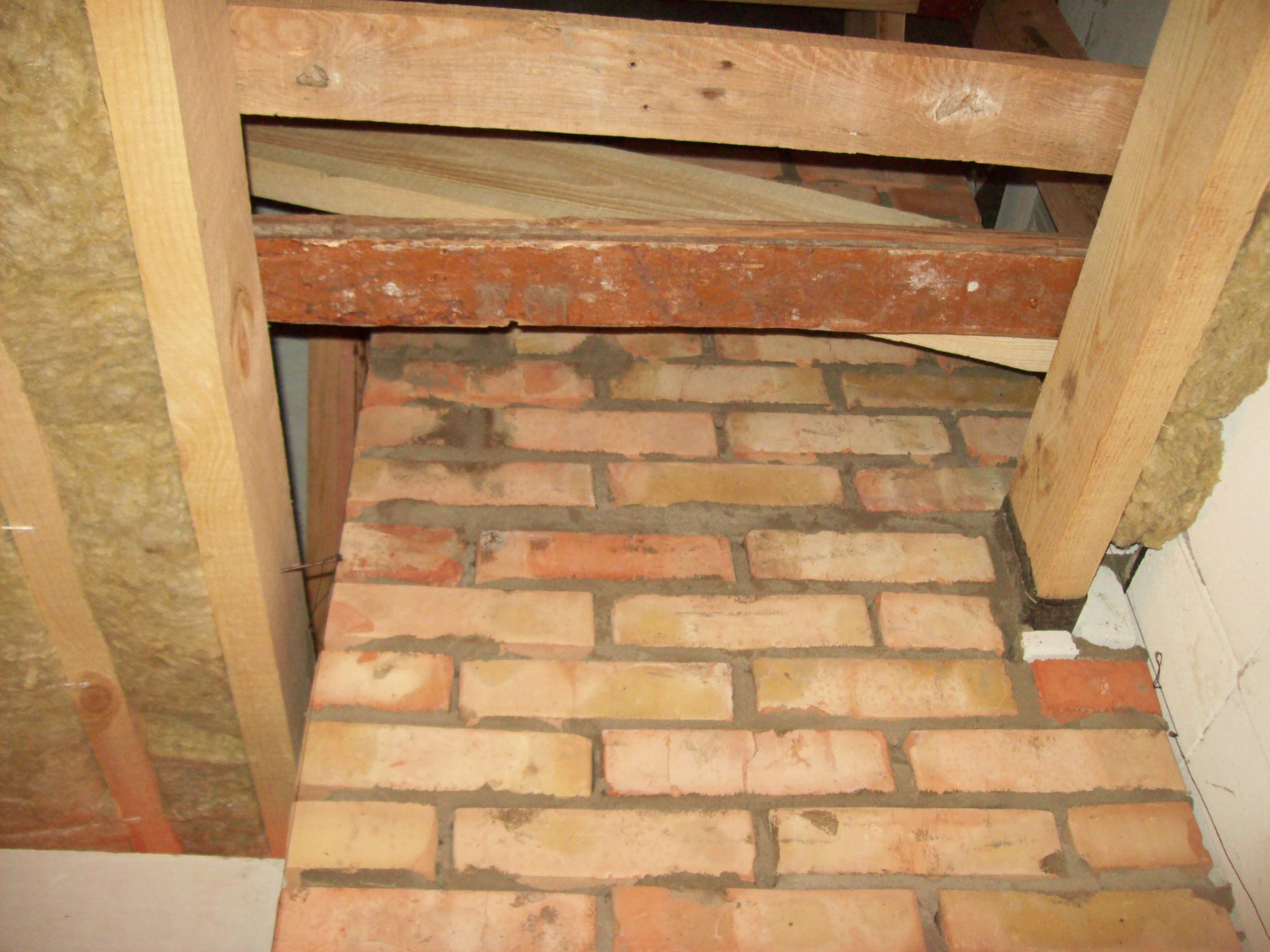

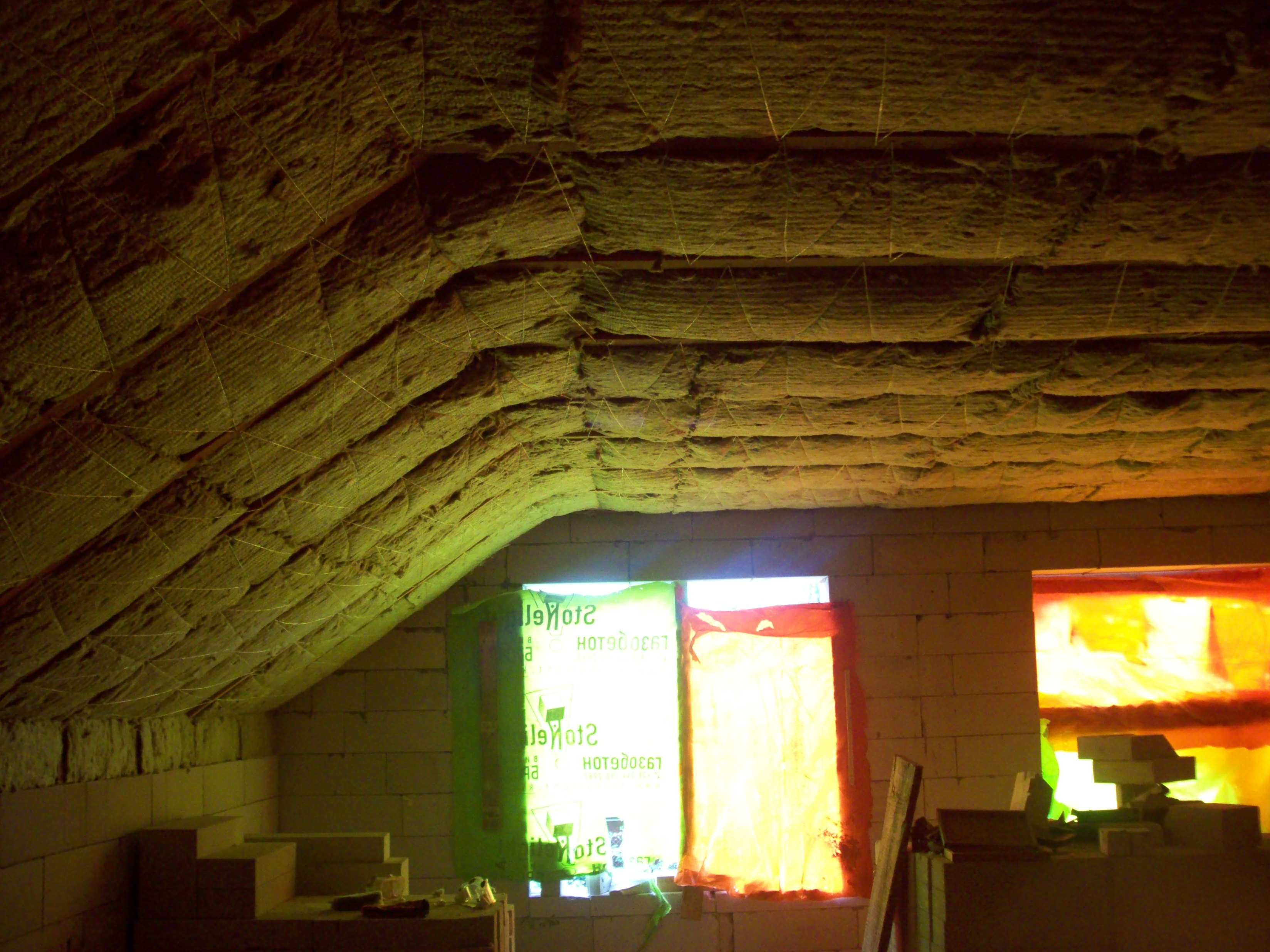

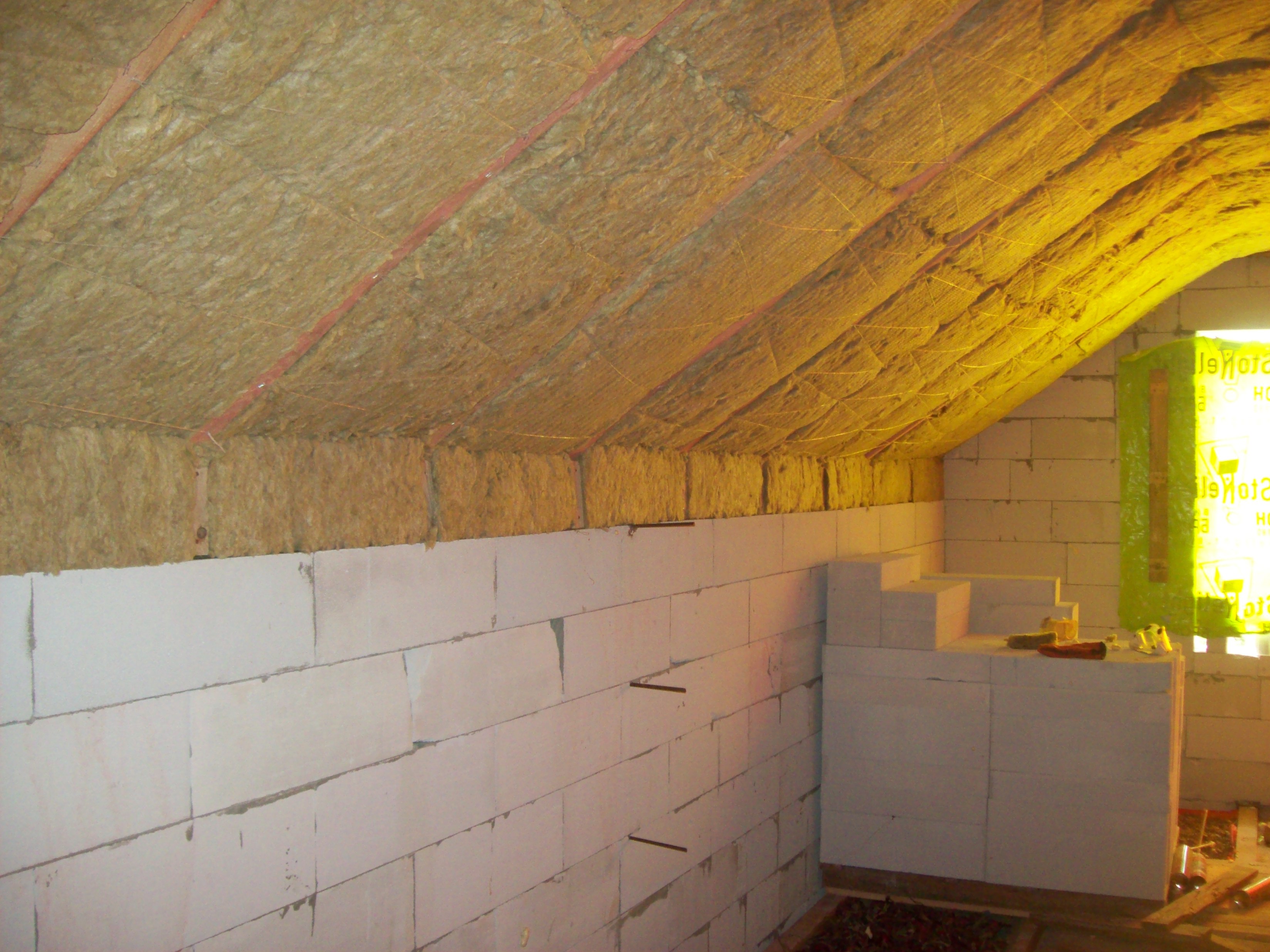

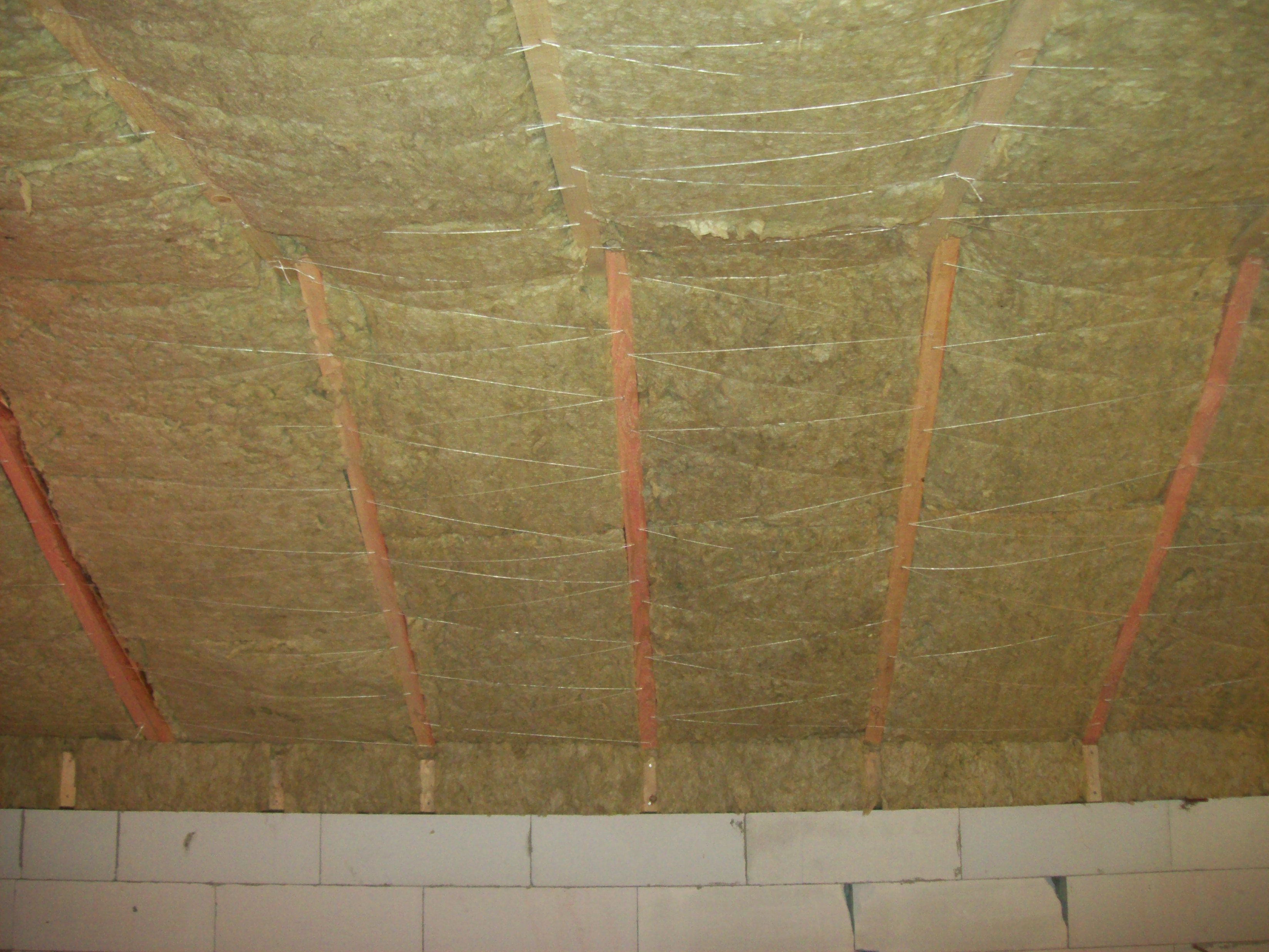

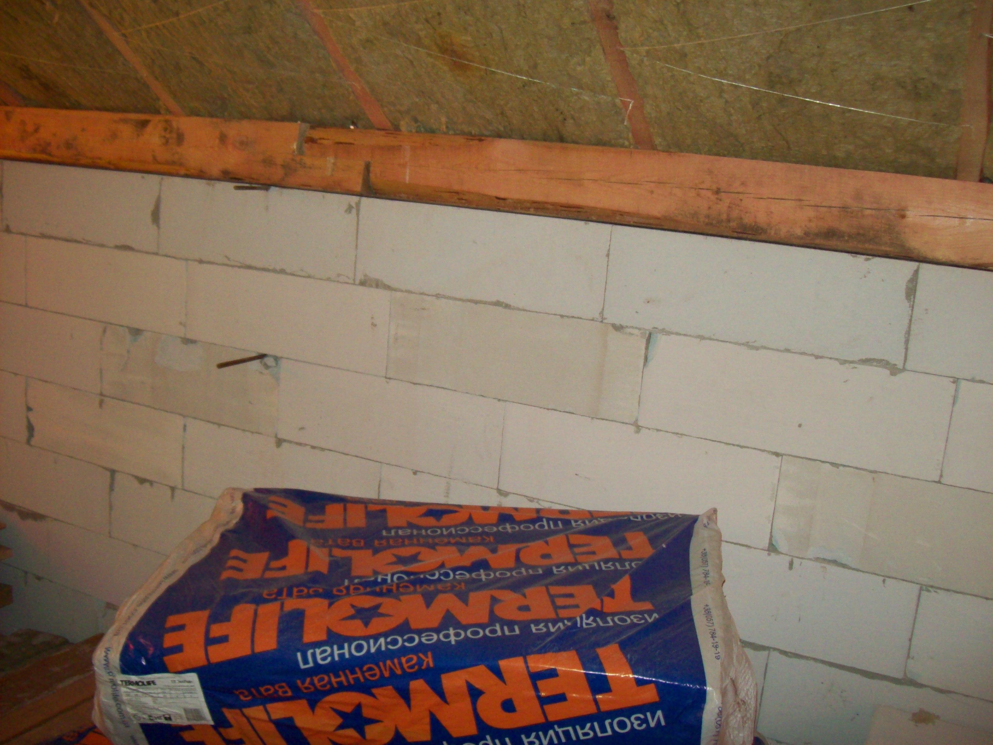

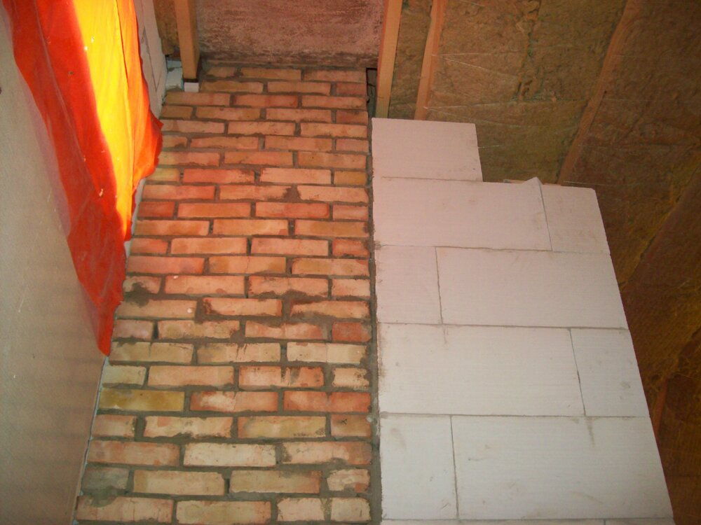

Почав робити утеплення мансарди. Купив базальтову вату термолайф. Дві третіх вже повкладав між стропилами. Фото зроблю пізніше (не було фотоапарата)

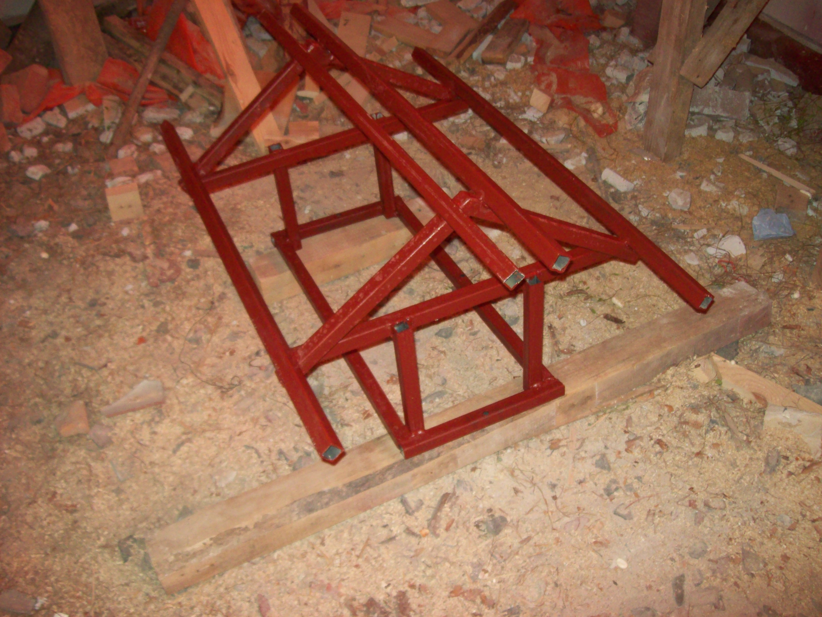

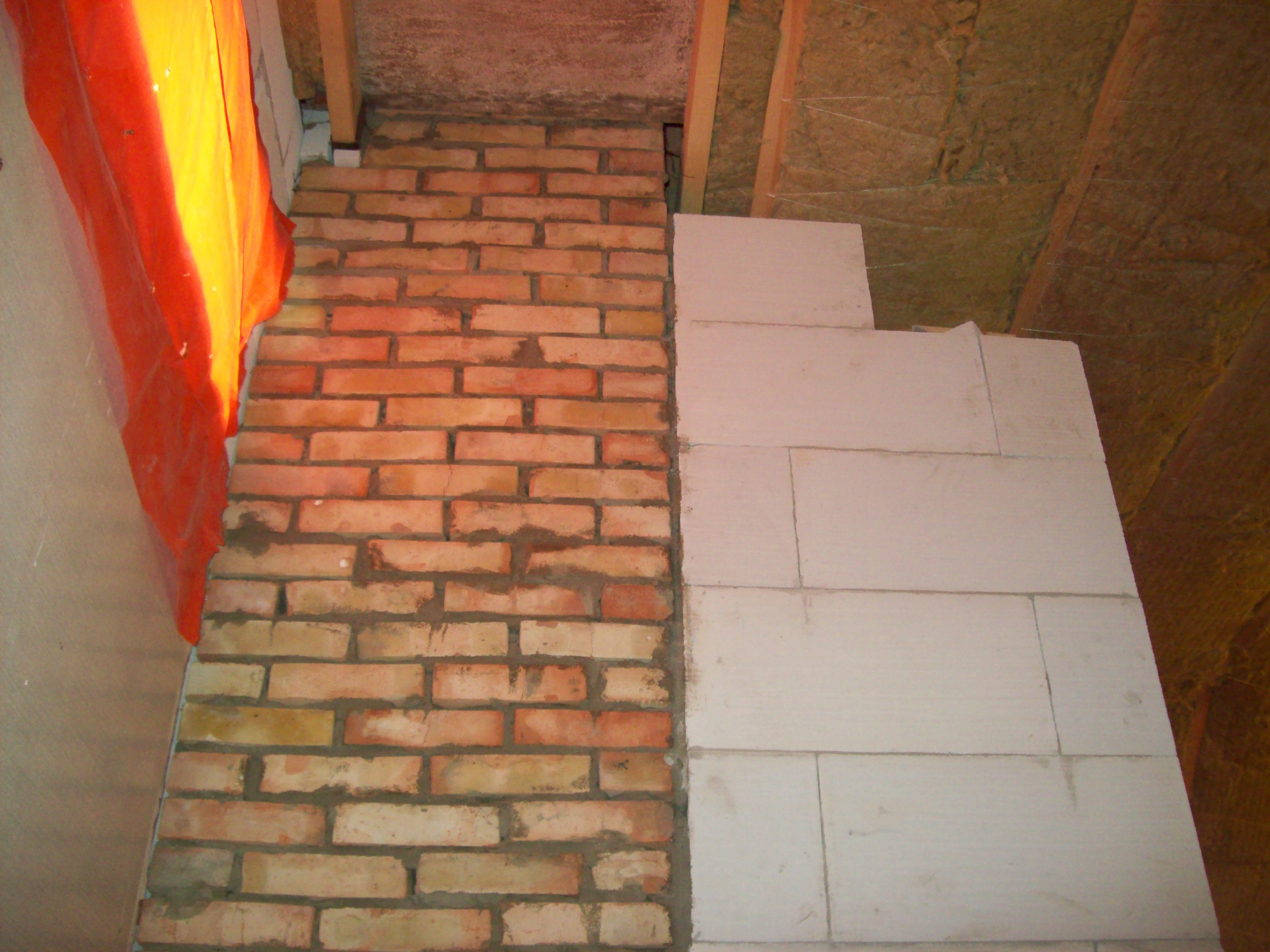

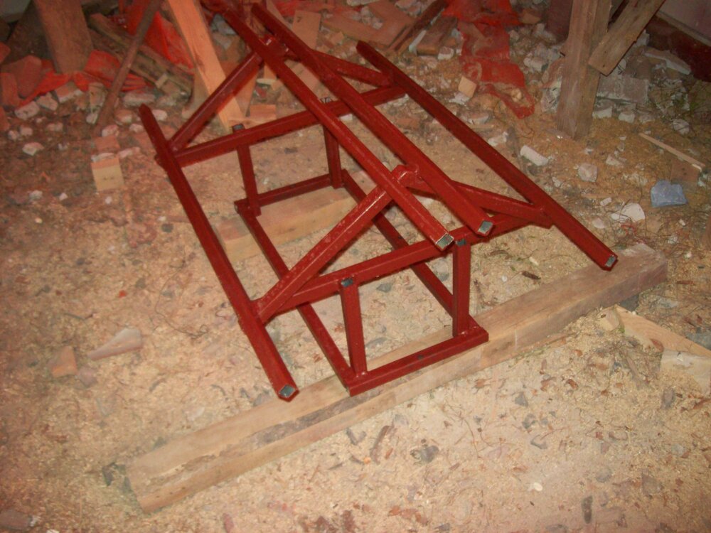

В прошлу суботу зварив ковпак на комин, ще треба купити профнастил щоб зверху зашити.
