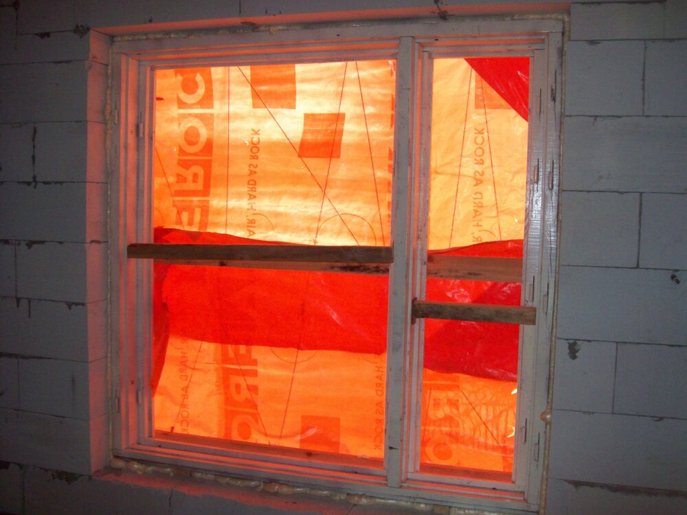

Ще до початку будівництва придбав 7 вікон звичайних нових деревяних, тепер пришла пора їх вставляти

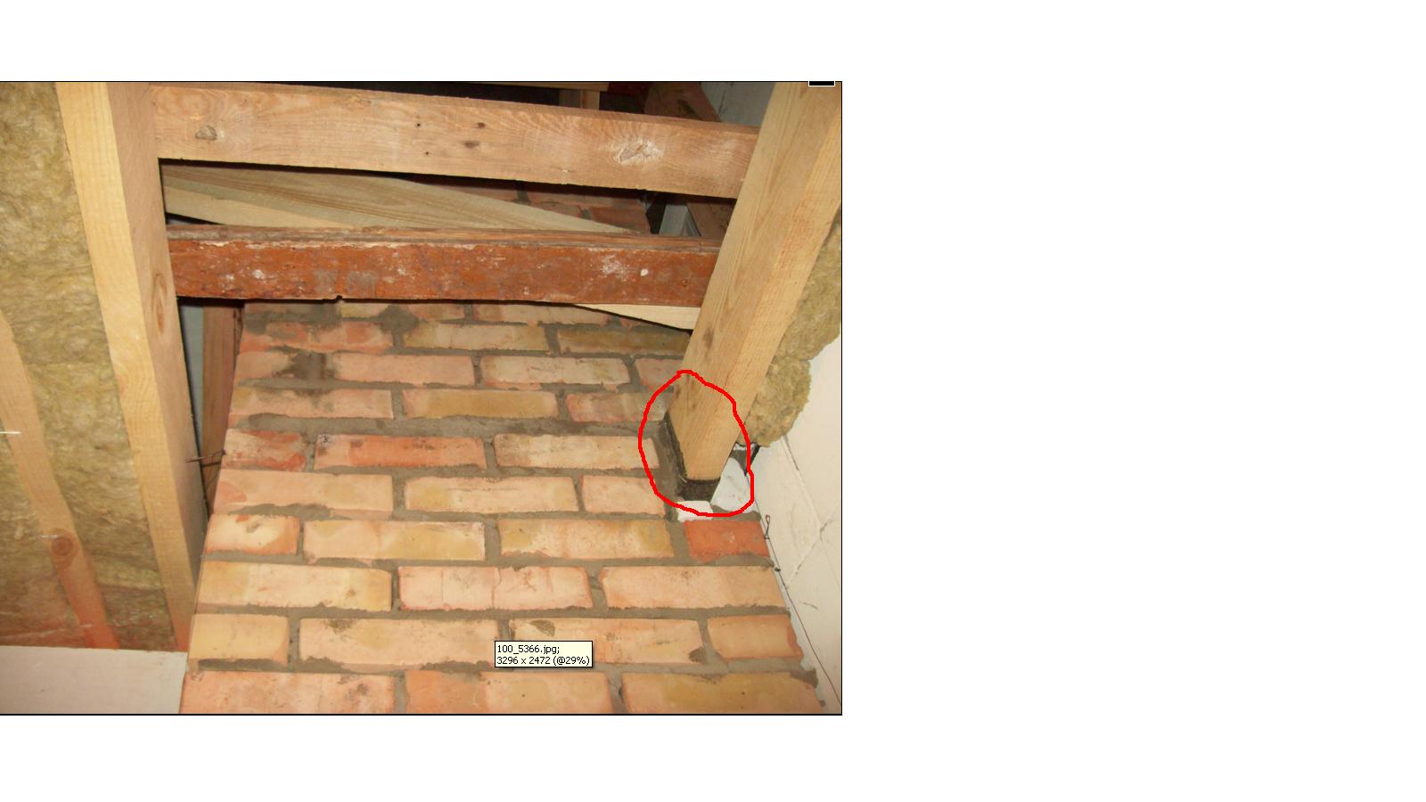

2) через комин проходить дерево, чи воно просто спирається на комин? Як плануєте теплоізолювати його

2) Так проходить через венканал з кухні. Димохід можливо буде по середньому ходу (їх там 3 )

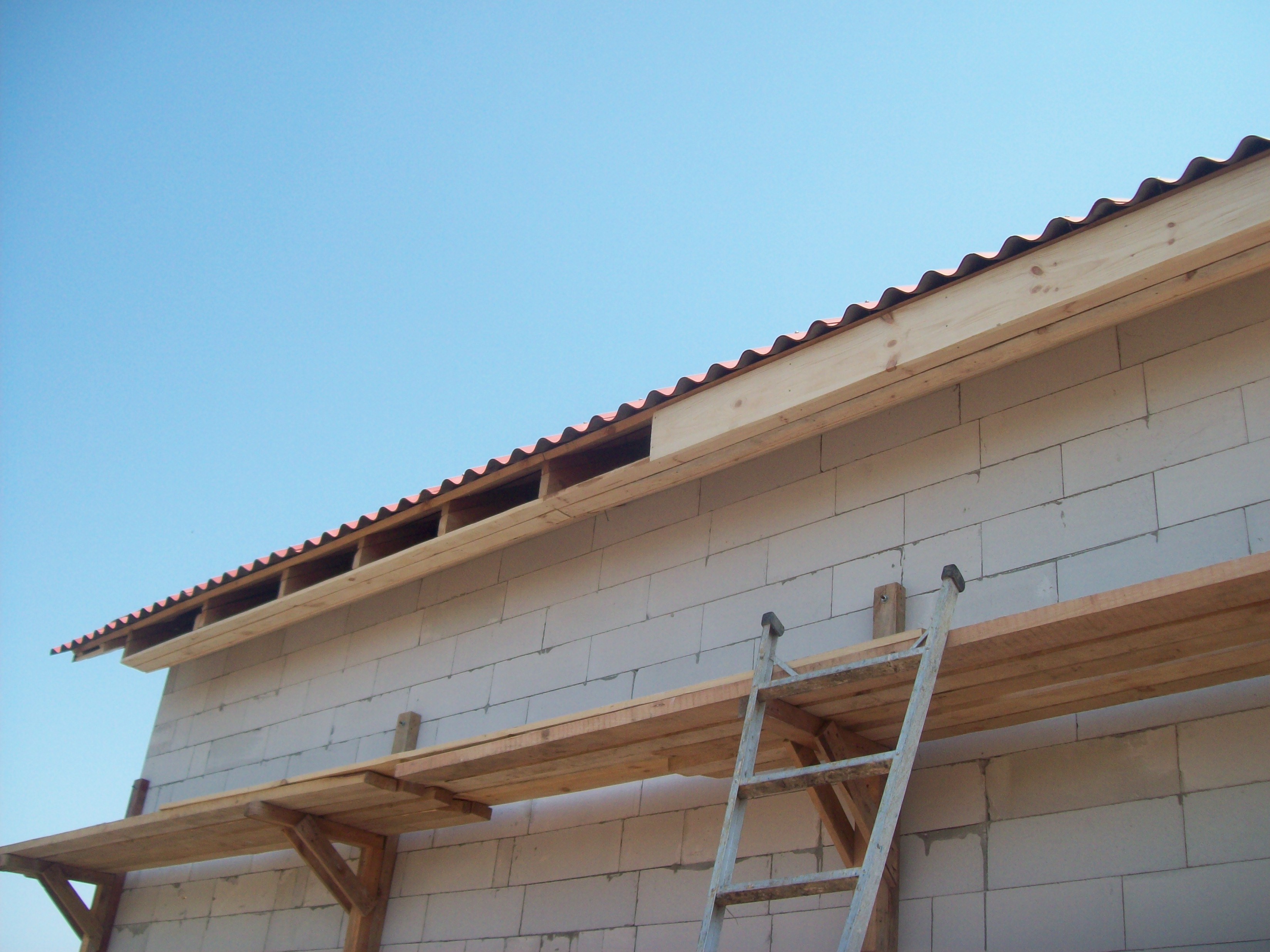

Стропила 50*180*5000
Зєднання на уголки і болти м10

1) прогон цельный?
2) толщина прогона?
3) делали опору на фронтон??
Димоход і вентиляція виконував звичайною кладкою з цегли , тількі добре прамазував шви, забивав щоб не було щілин.
1 прогон(якщо це конькова балка) то з двох частин по 4м а якщо стропила то цільні 5м.
2 конькова балка 200*80(апирається на стійки, які опираються на армопояс)
3 Так обрешітка опирається на брусок 50*100 , який лежить на фронтоні.

1 Я чего спрашиваю, просто оно как-то слабовато скреплено.
Знизу брусок прикручений на 6 шурупів під ключ довжиною 180мм і ще два уголка видно на фото на болти м10. в чьому місці є підпорка на остовну несучу стінку.

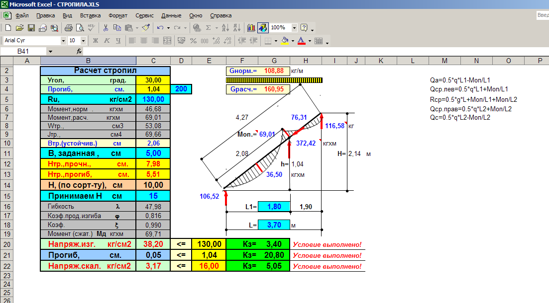

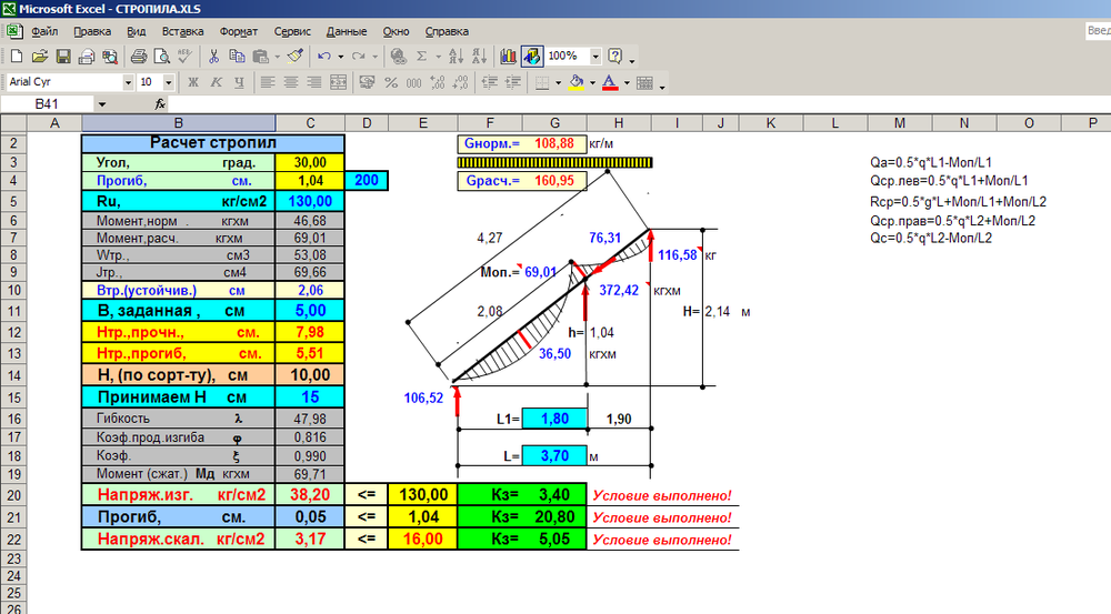

Тріжки ширший чім у мене без прогона не обійтись. Перекриття плити або моноліт. Розрахунок даху прикріпляю (крок стропил 60см, навантаження від снігу 160 кг, кут даху 30грд)

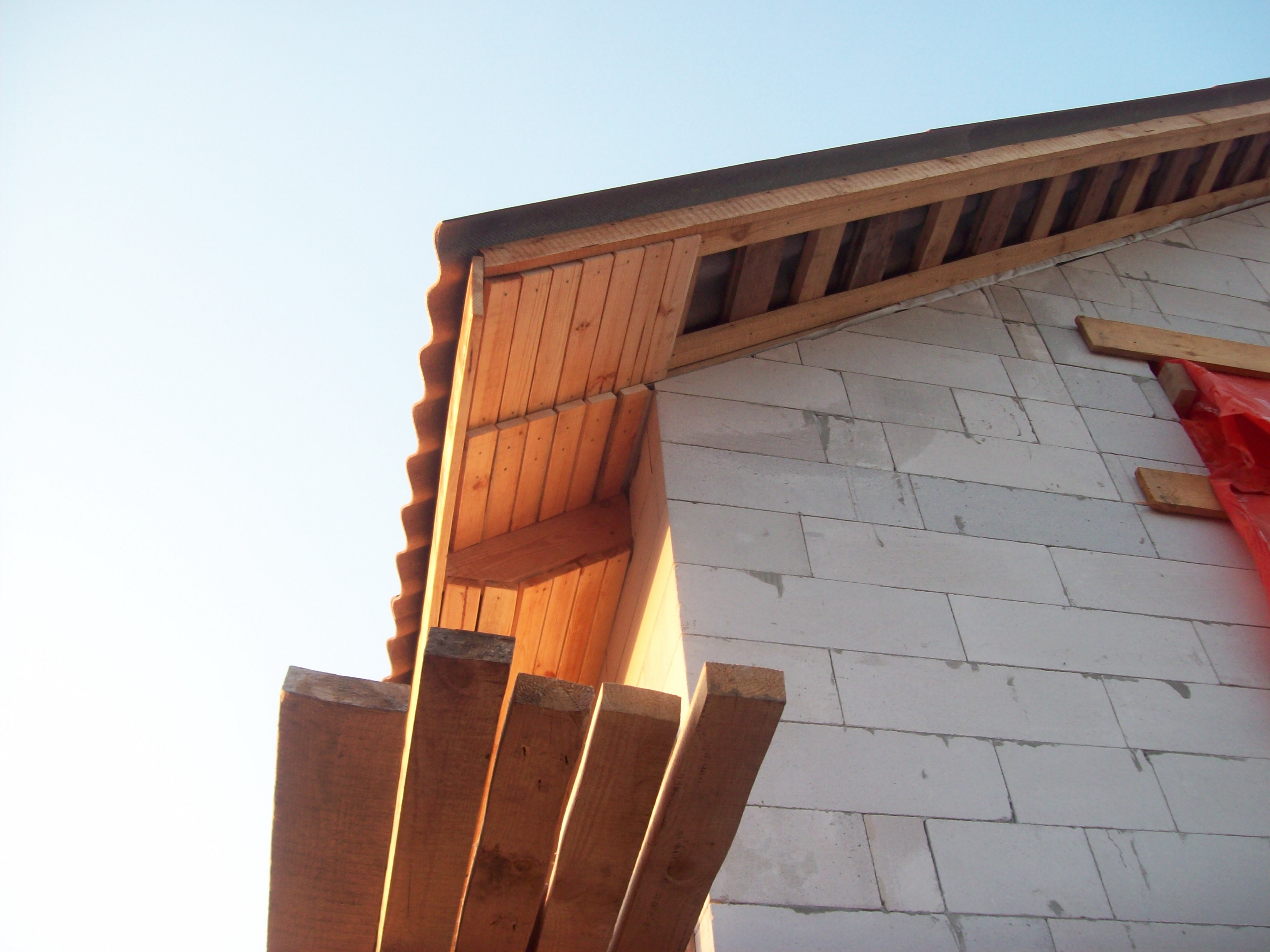

Перекриття ще не зроблені. Між балками 60см я набив рейки 50*30 , а на них доска 25( фото 3ст 48пов.) Далі планую засипати газобетоною крихтою або піносклом а зверху бетонна стяжка 3 см. Все дерево свіжоспиляне.
Перекриття плити.
А де ви брали данні про навантаження ... у мене теж є така програма ..
розмірах у мене виходити 7.20 а не 7.40

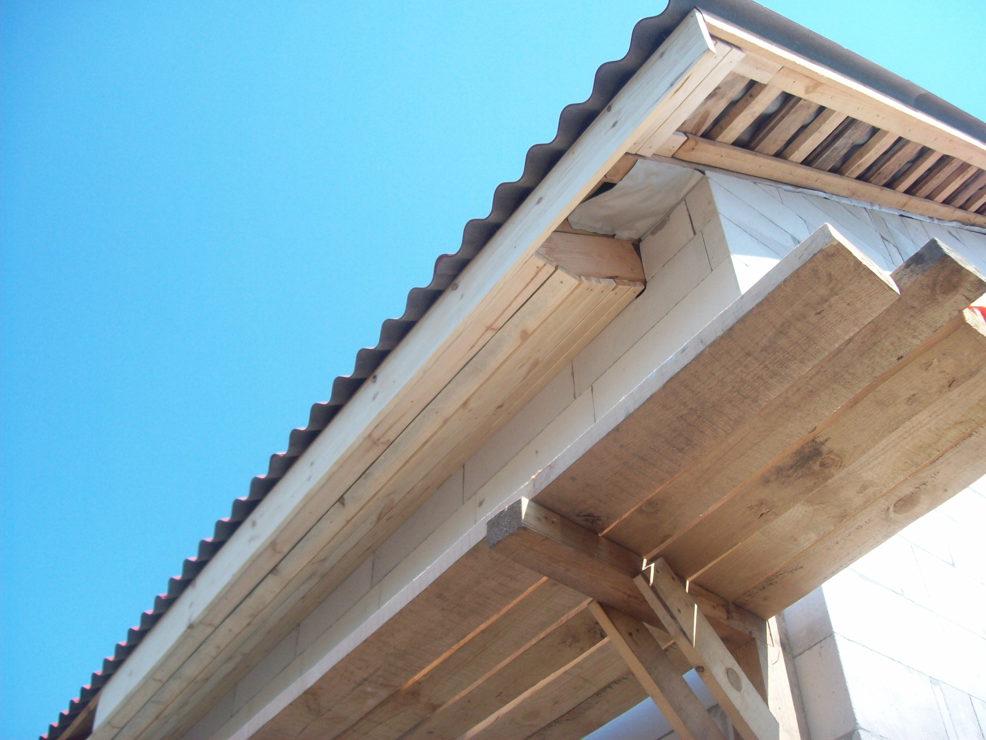

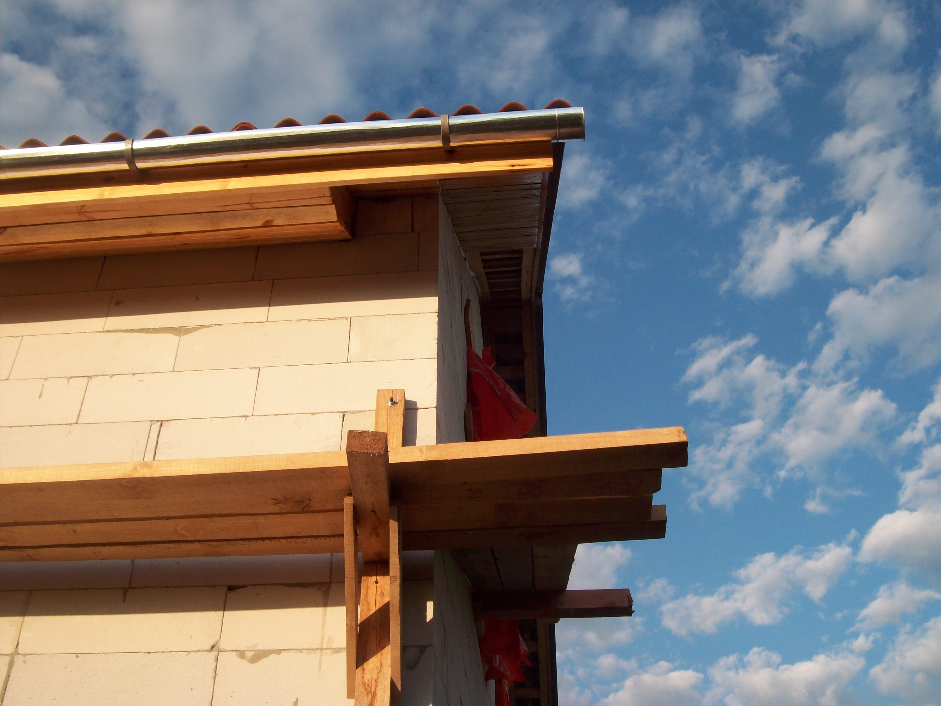

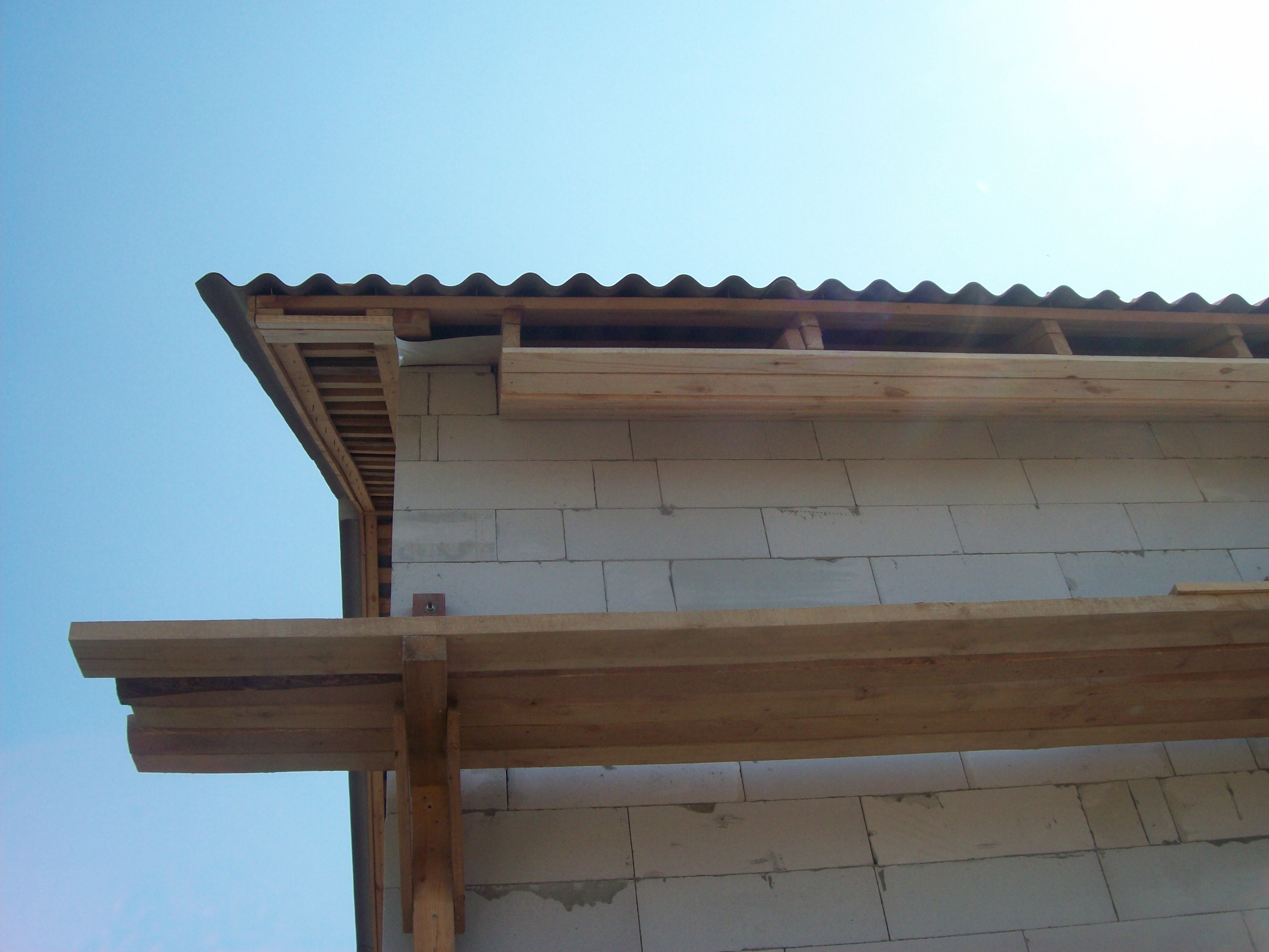

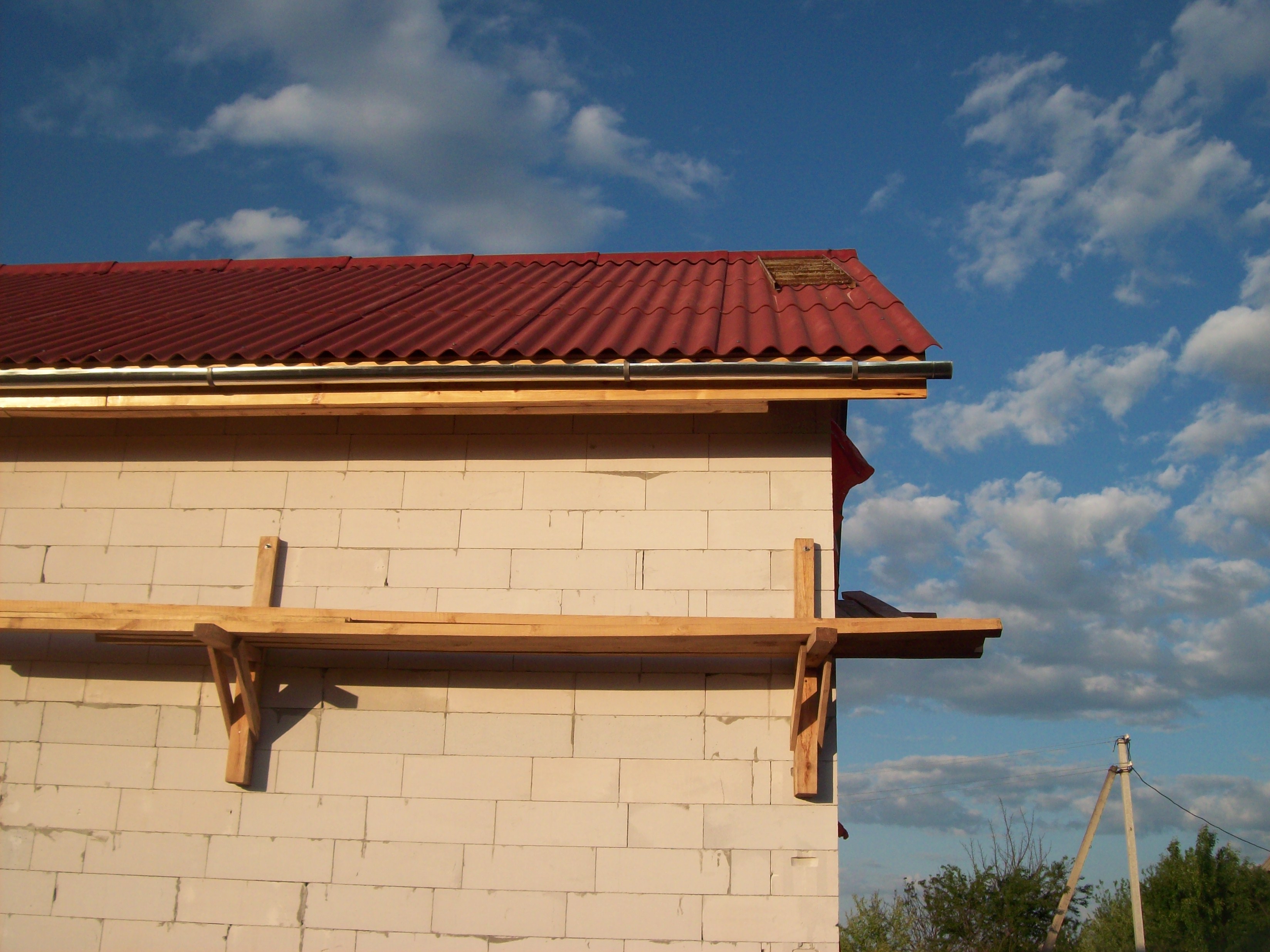

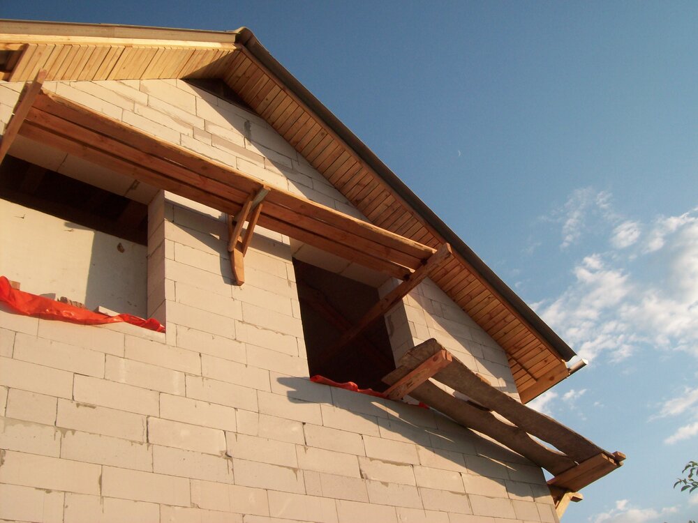

Сергій привіт. Мене цікавить ти робив підшивку балок з вулиці ? Якщо так, то як ? Якщо можна фото ?
Снігове навантаження в залежності від району www.stroimdom.com.ua/forum/showthread.php?p=962799#post962799
Підшивав досочками 75*25 , шліфував електро рубанком з однієї сторони, кріпив шурупами 3,5*50. Далі два шари лаком. Зазор між досками 4-5мм.
На фото вроді все видно :beer:
