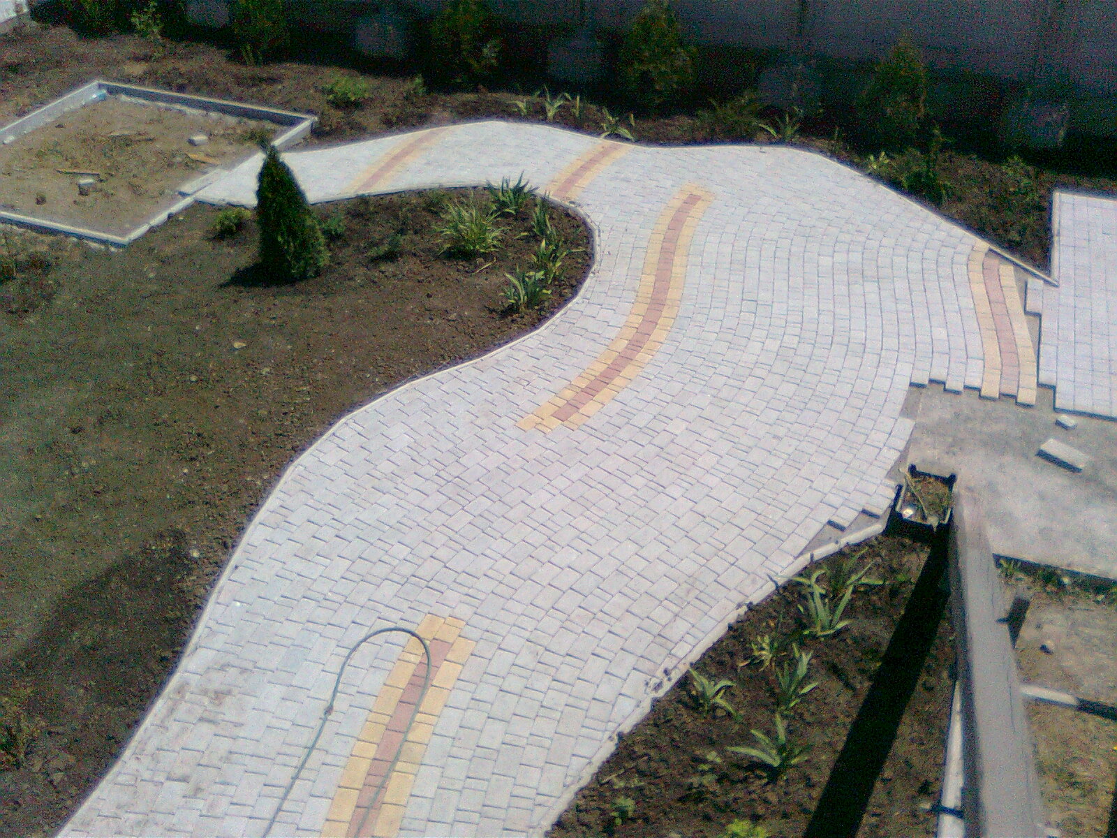

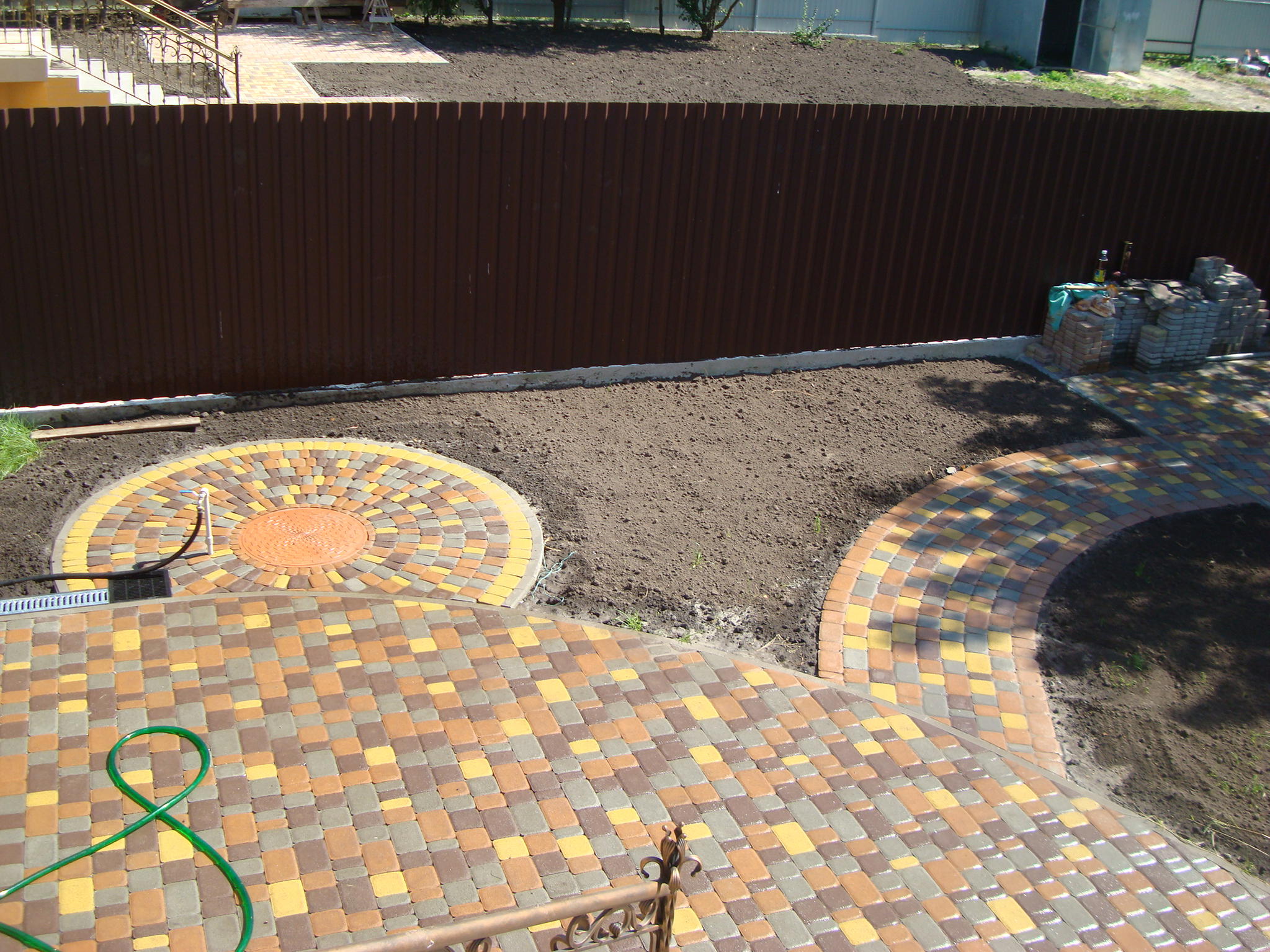

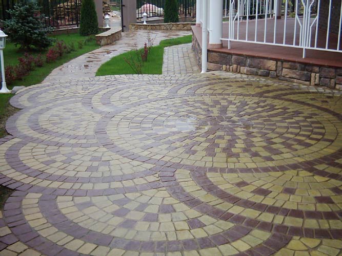

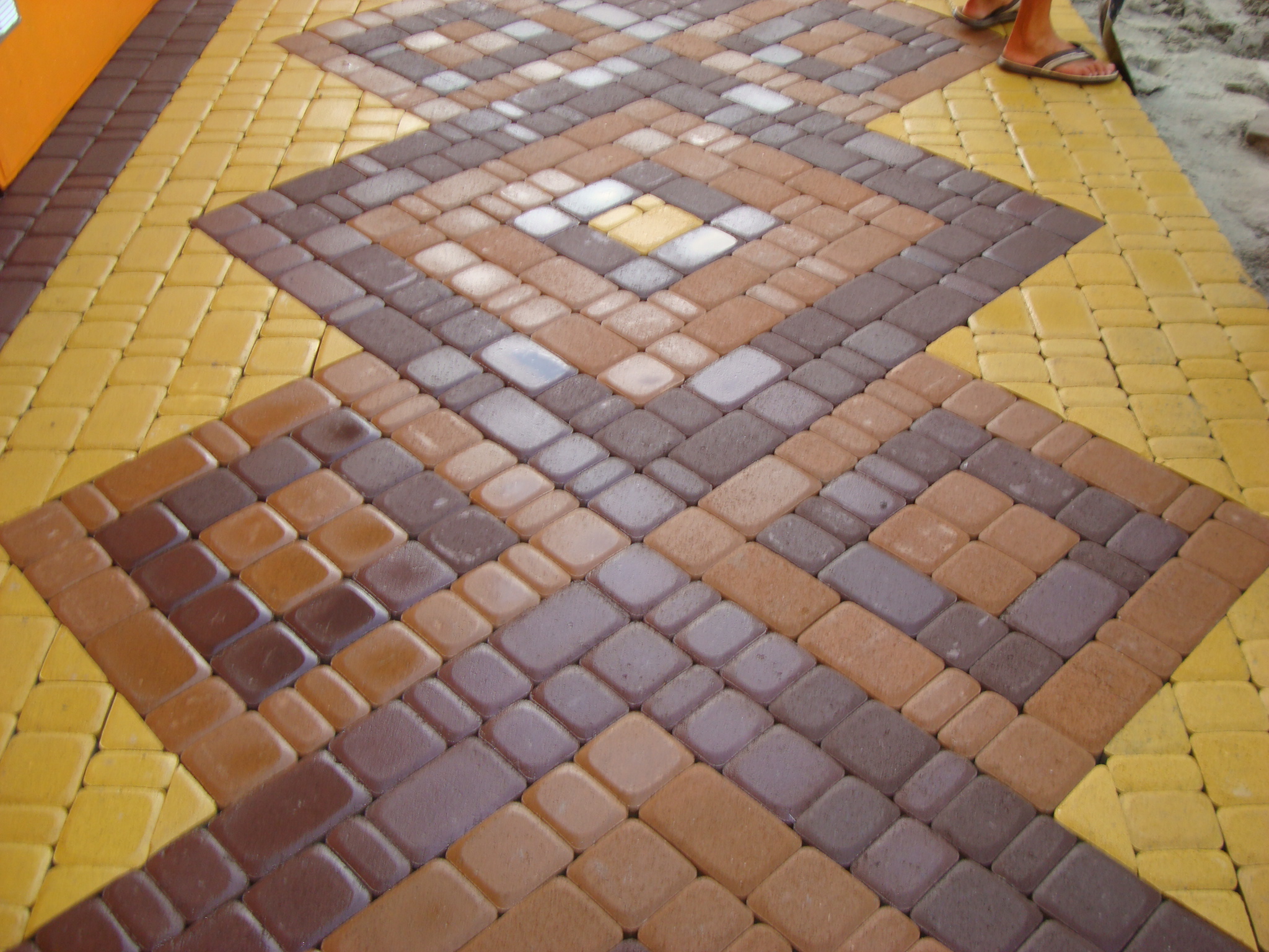

Таких эксклюзивных заказов как у Вас , у нас не было.Да и фотографируем мы не так часто , как нужно. но кое-что скину. С нового сезона буду каждый обьект по возможности вылаживать фото.

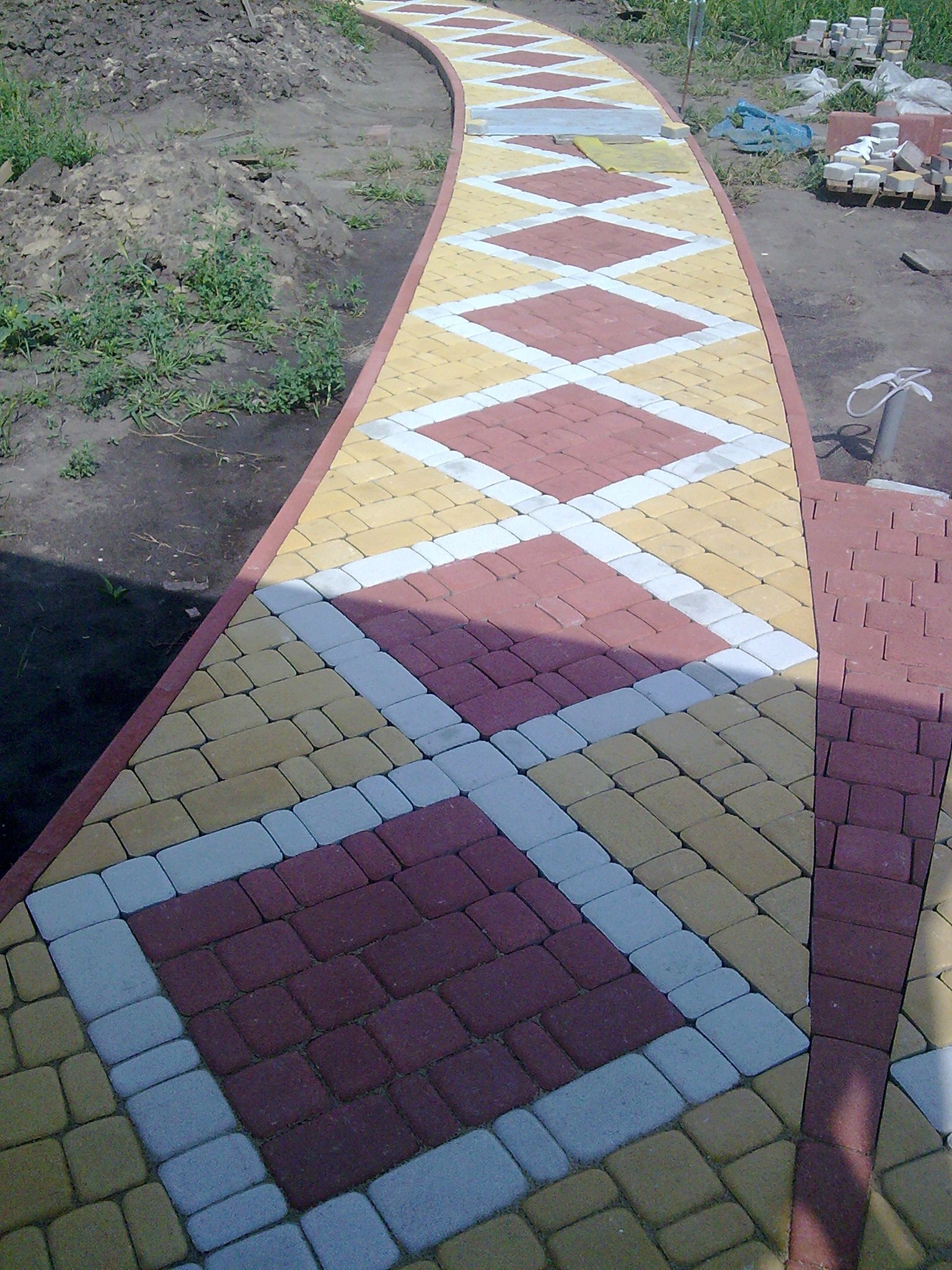

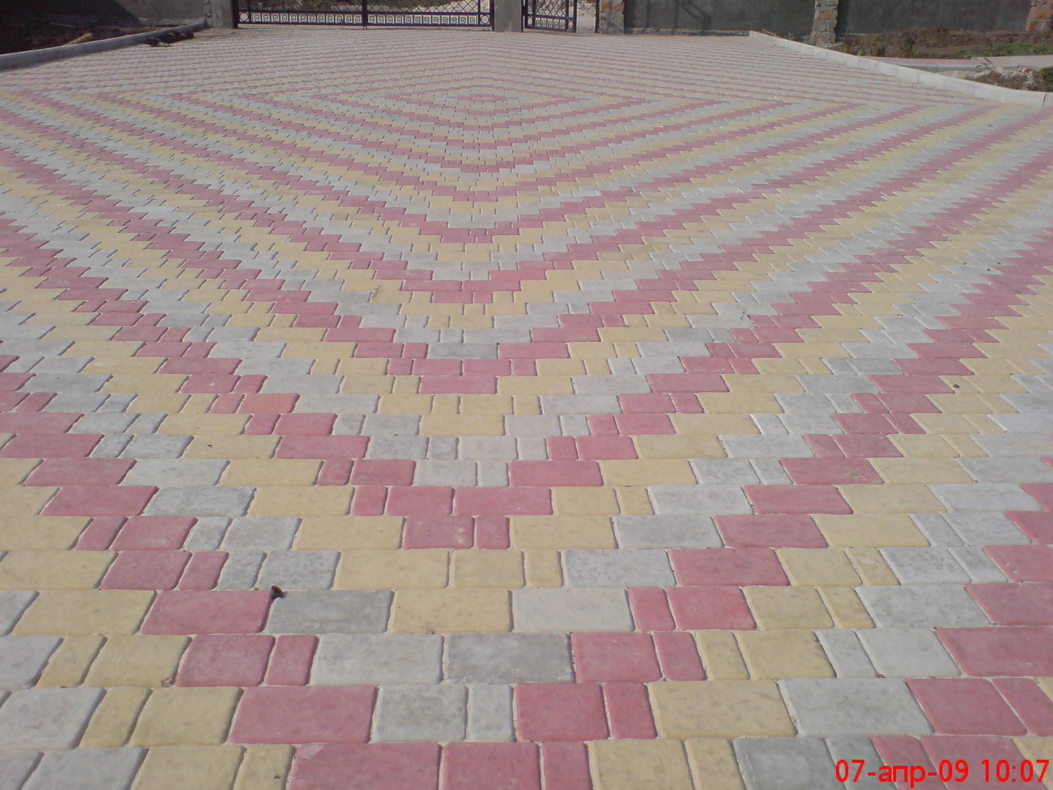

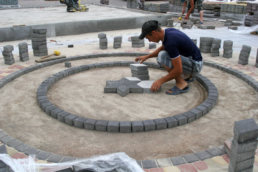

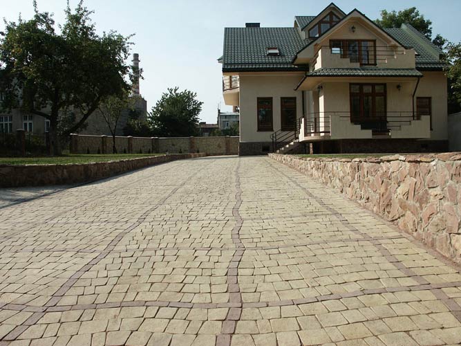

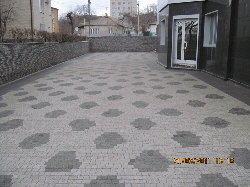

вот еще.Винница,горисполком.
Красиво. А я в Донецке не могу найти спецов. :( Одни синяки с резиновыми молотками и горящими от интузиазма глазами.
Я, честно говоря, вообще не наблюдал у нас укладки с применением вибротрамбовок. Одна халтура.

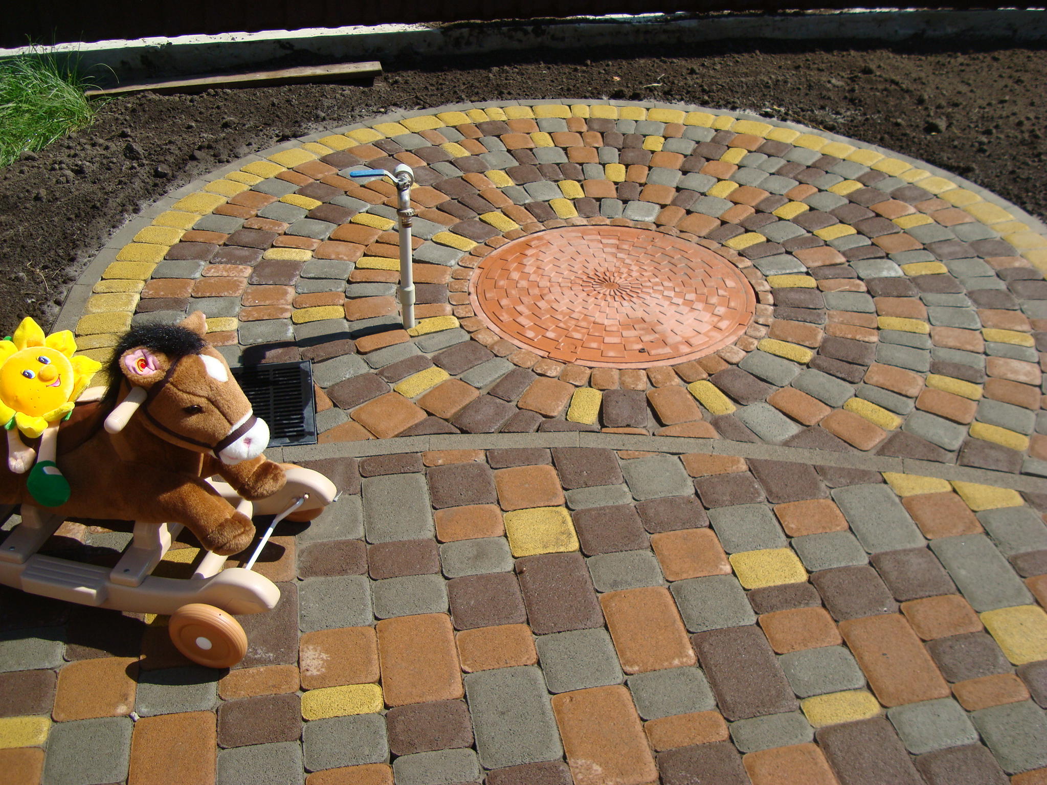

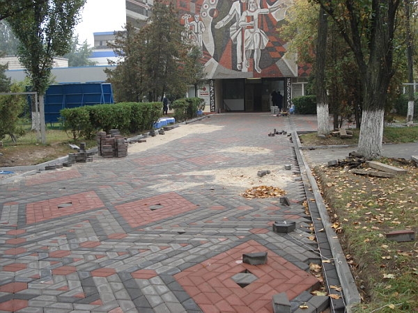

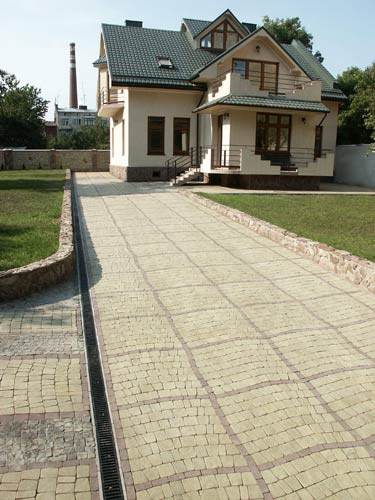

Тот же объект с другой стороны
Спасибо за фото :good: Красиво! Вы залили площадку бетоном и положили плитку? Без гарцовки?
Ссылка на комментарий
Поделиться на другие сайты
нет нет даже на бетонное основание ложем на гарцовку

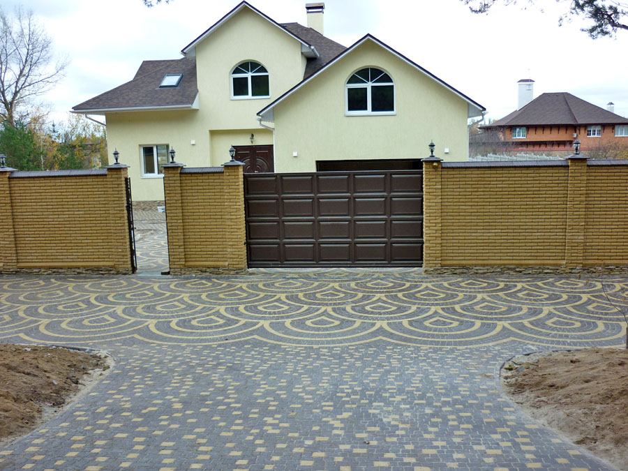

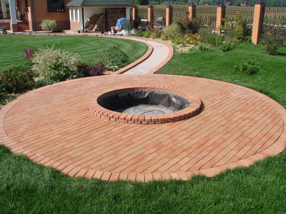

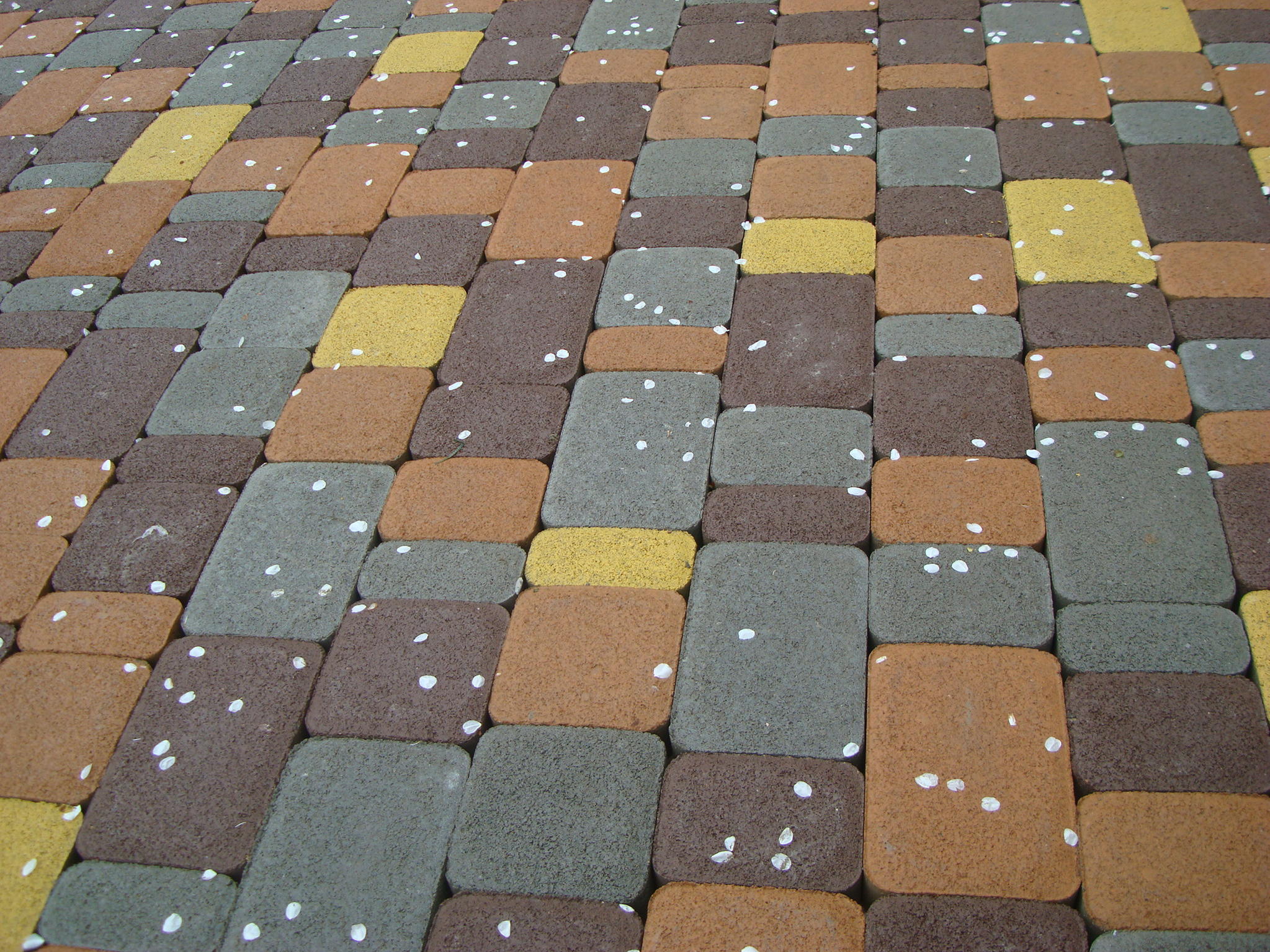

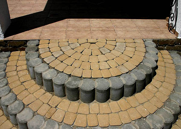

Германия. По геометрии +4 . но в основном очень даже.и крепкий зараза:lol:
резали станком, так как болгаркой до сих пор бы резали8-)

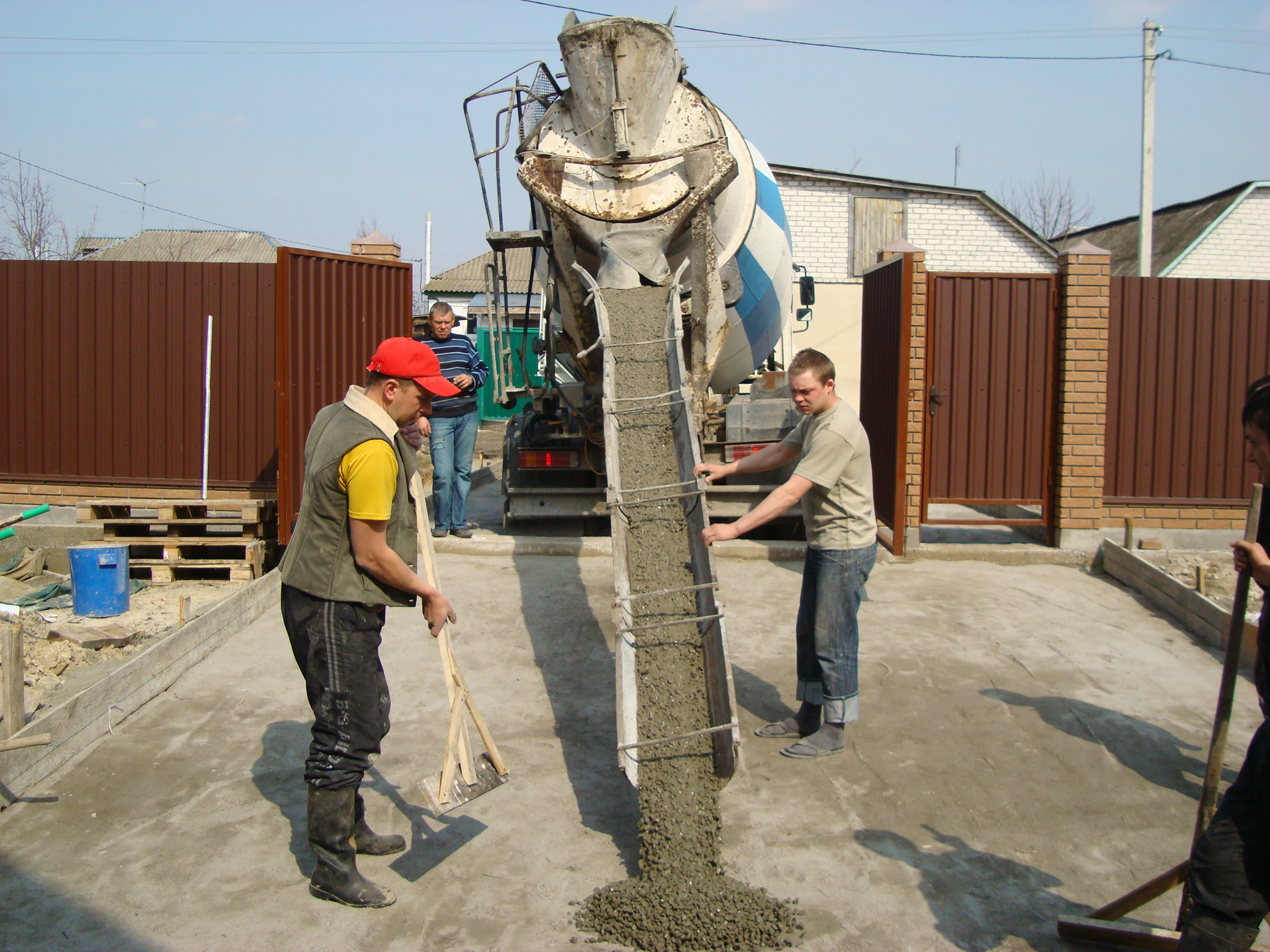

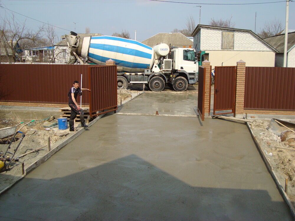

Вот еще пару фото, зачем столько бетона, это просто "деньги на ветер"????(Дедовский метод) но тогда цена на бетон была не такая как сейчас и на работуofice.jpg.6dc0fc3a8a4a259cfcae9d6ec8c70665.jpg

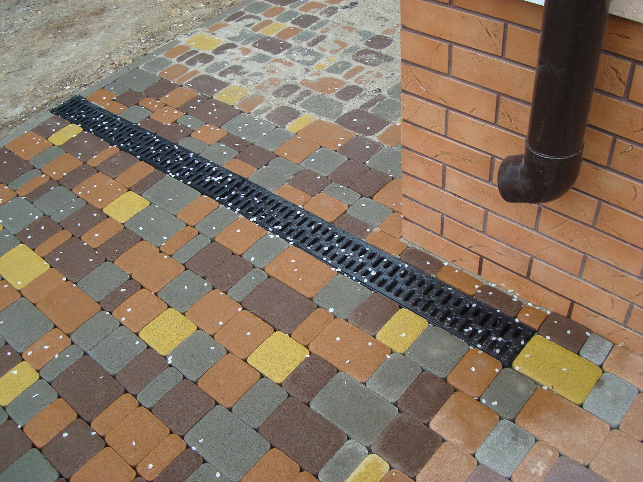

Вы мне объясните - если на бетон ложить - куда влага уходит ?
нужно делать разуклонку и водоотводные лотки. Если плитка уложена даже не на бетон через год у вас всеравно вода через швы не будет уходить, так как швы заиливаются.
