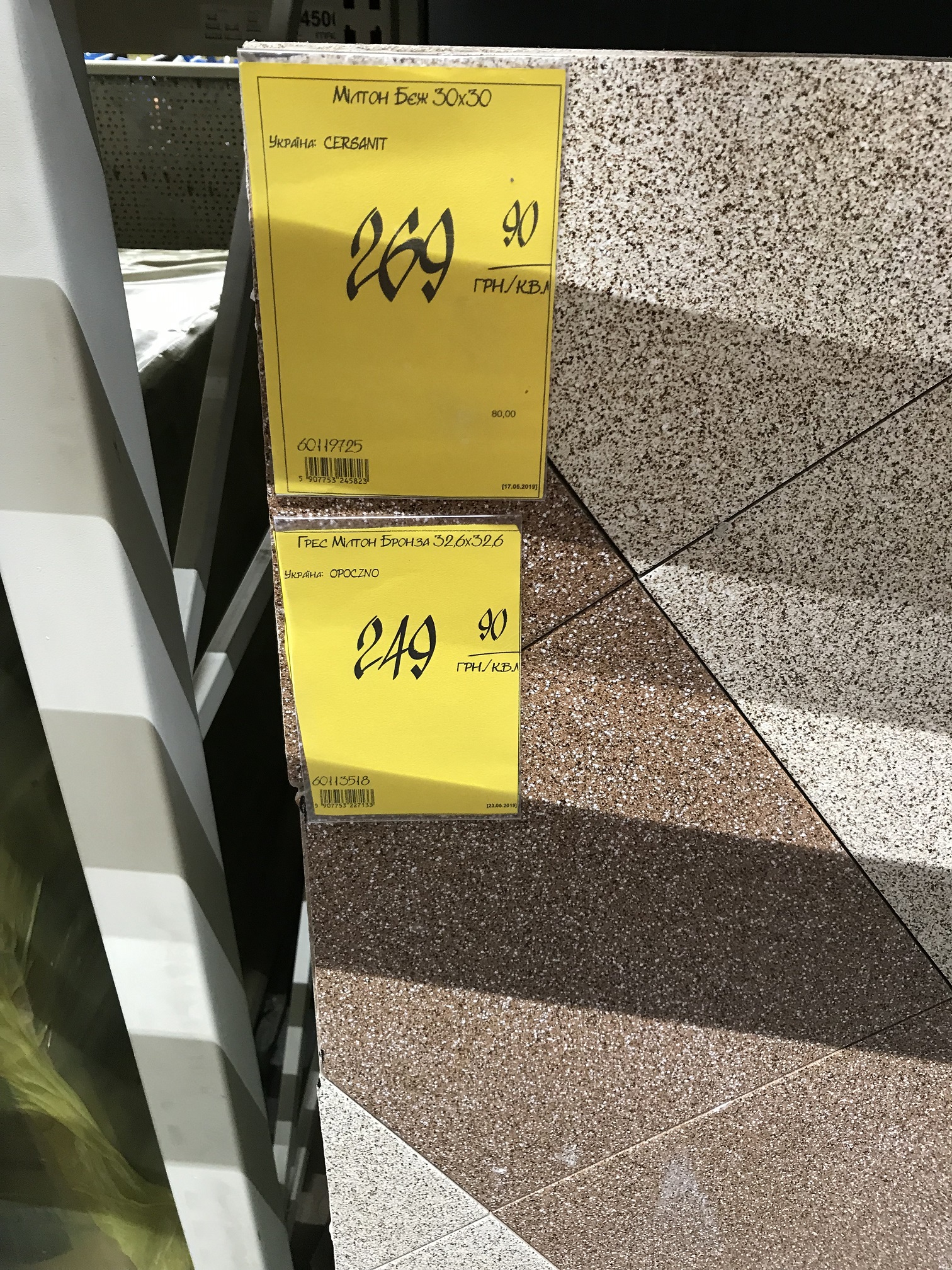

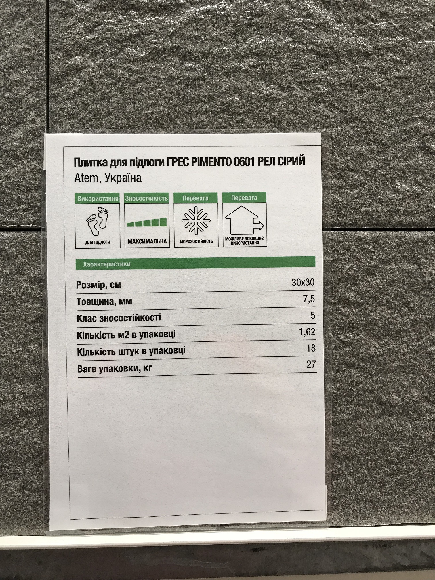

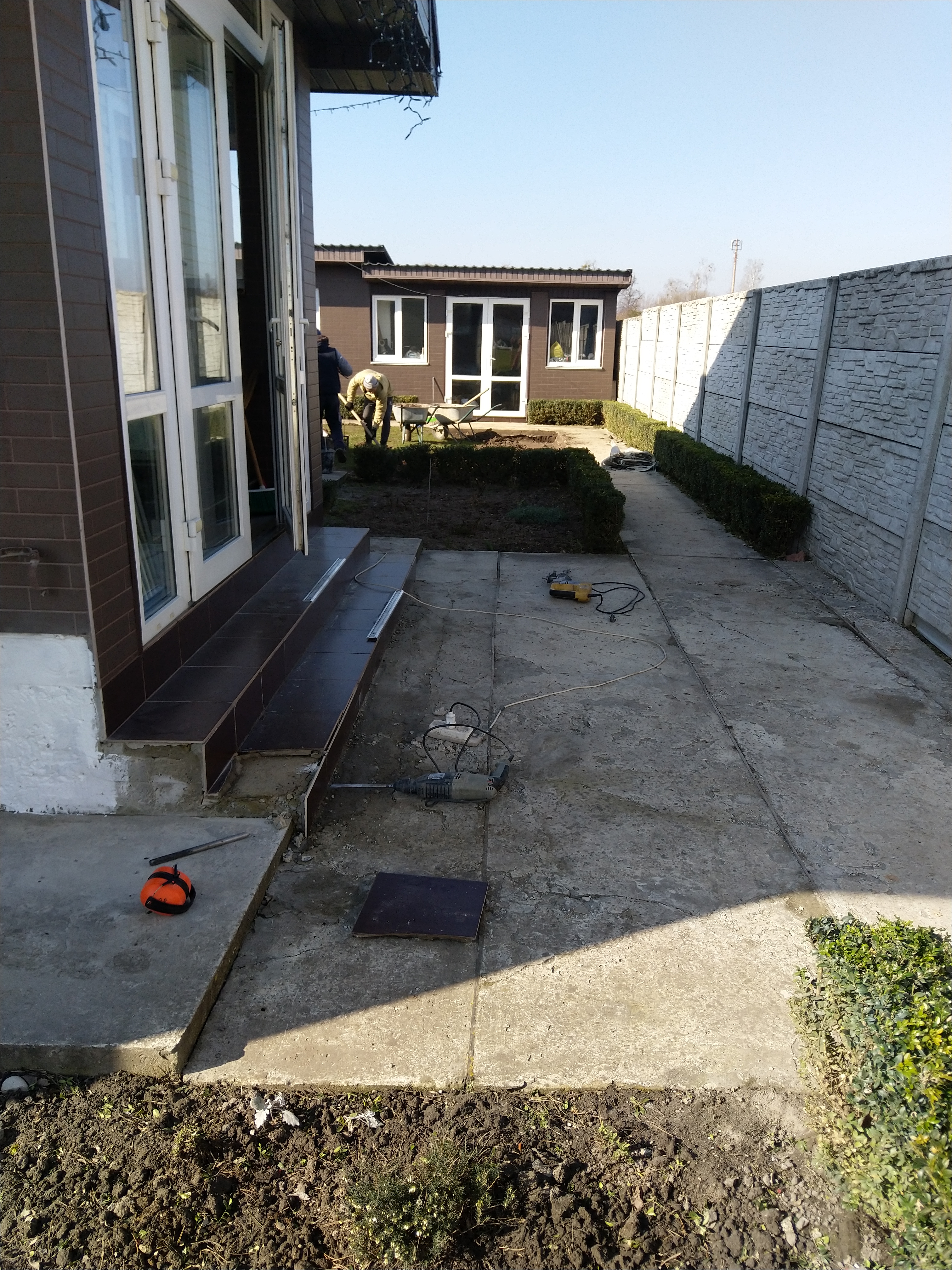

Vladimir - Odessa Опубліковано: 14 травня 2020 Поділитись Опубліковано: 14 травня 2020 Доброго времени суток форумчане, Очень нужна консультация: во круг дома сделана и перед гаражом залита площадка из бетона. Вопрос стоит следующий: какое покрытие уложить сверху. Я планирую вот такую плитку ,как на фото.Использовать очу клей для наружных работ такую же плитку постелить в гараж. Вроде пишут ,что плитка для наружных работ,мороостойкая и не скользящая. Кто имеет какие мысли,советы,личный опыт? Или какие есть ещё вариаты? Заранее спасибо всем откликнувшимся. Посилання на коментар Поділитися на інших сайтах More sharing options...

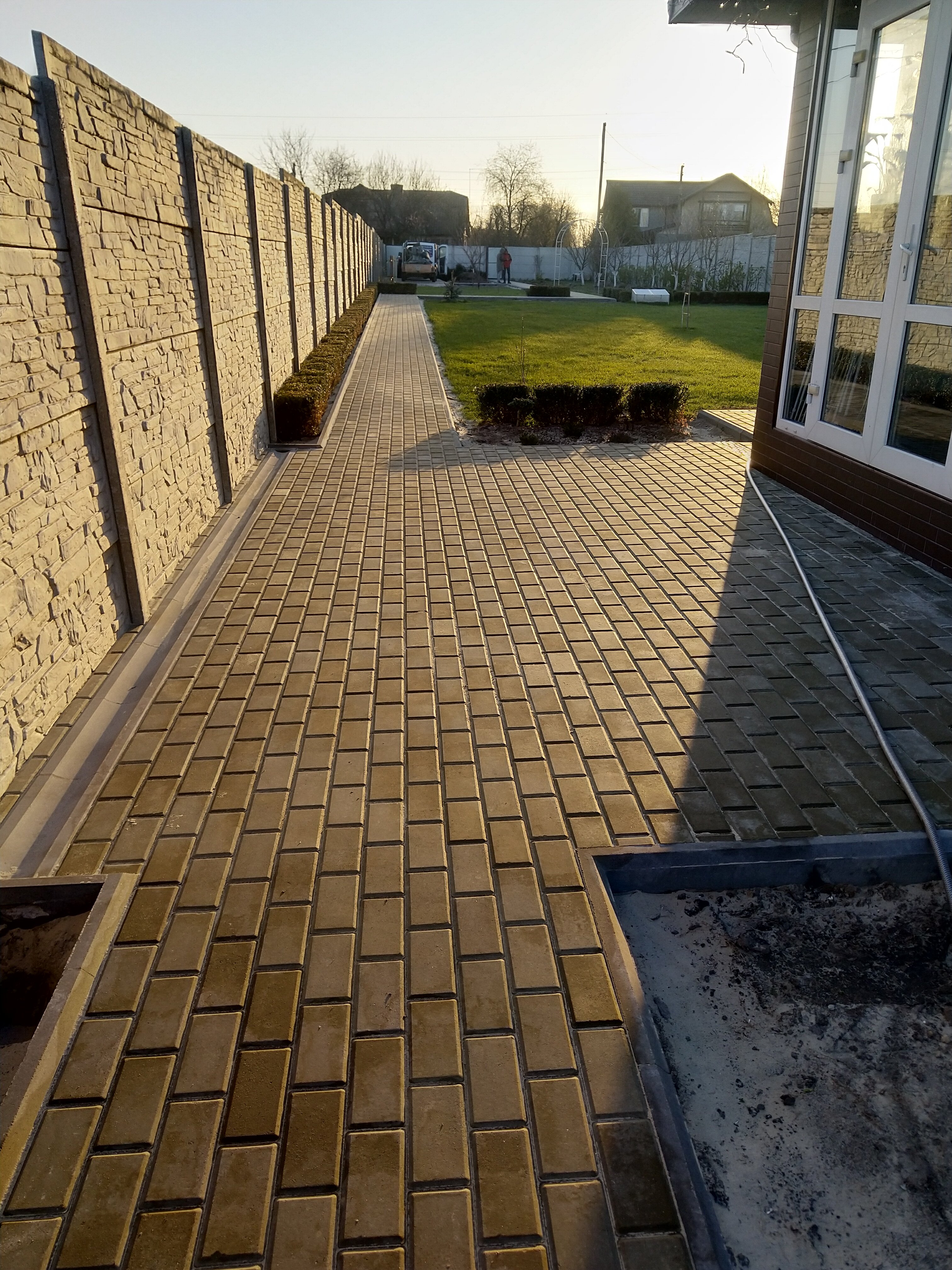

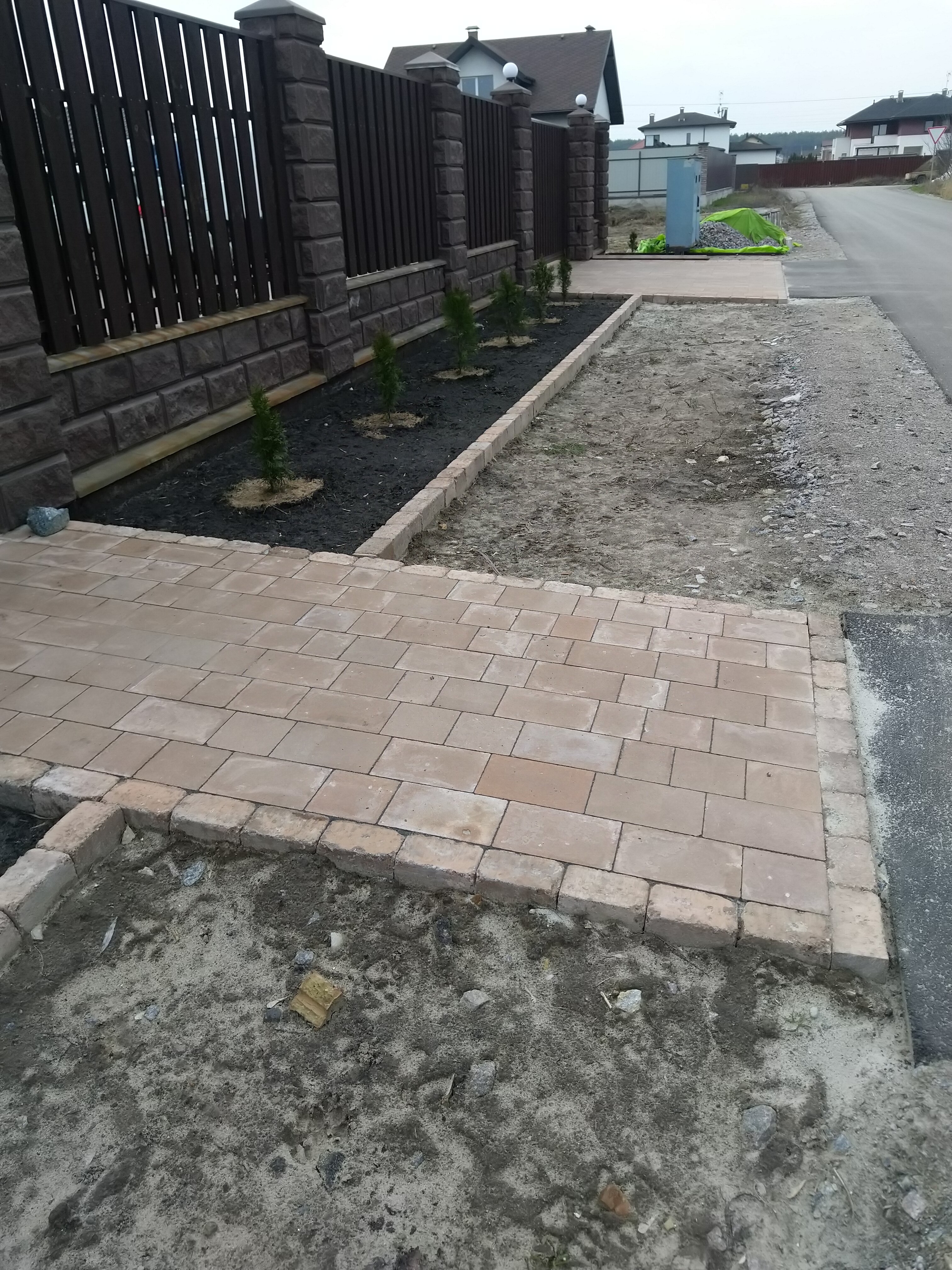

alexpr Опубліковано: 31 травня 2020 Поділитись Опубліковано: 31 травня 2020 В догонку некоторые фото моих работ Добрый день, а подскажите, что это за плитка на втором фото? Посилання на коментар Поділитися на інших сайтах More sharing options...
винни Опубліковано: 1 червня 2020 Автор Поділитись Опубліковано: 1 червня 2020 Здравствуйте,если вы про эту плитку то это Плац персиковый цвет толщина-6см 2 Посилання на коментар Поділитися на інших сайтах More sharing options...

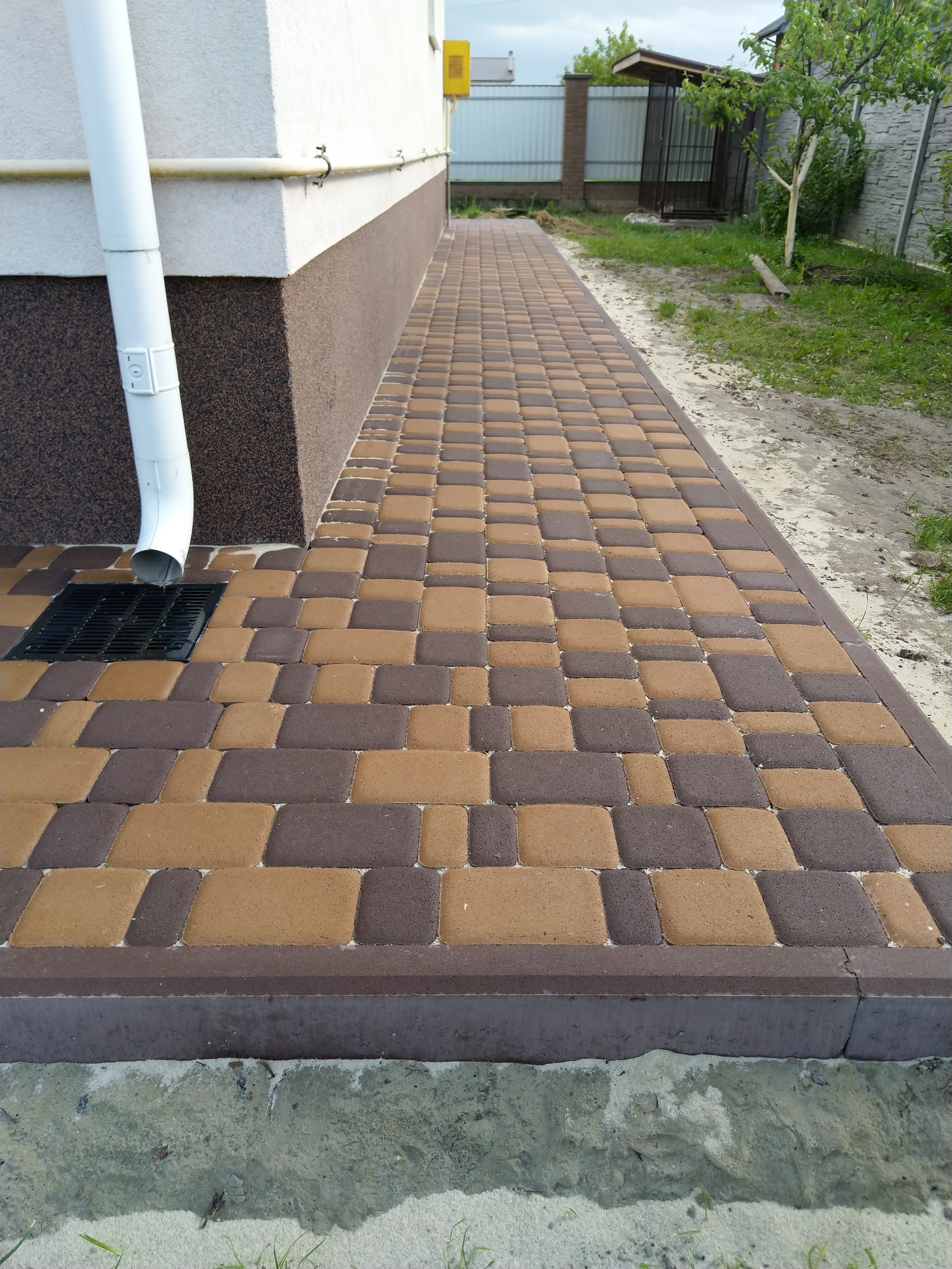

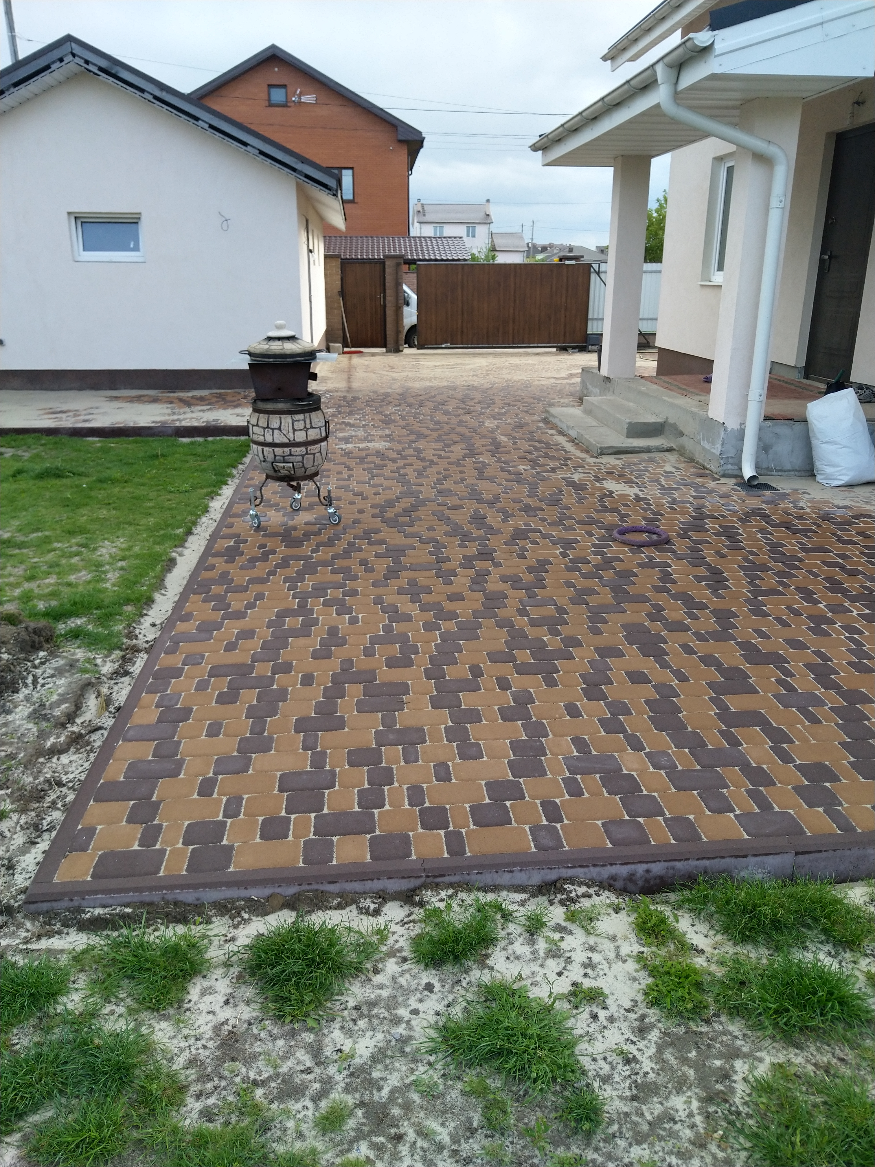

винни Опубліковано: 5 червня 2020 Автор Поділитись Опубліковано: 5 червня 2020 Хорошо сочетаются два цвета;персик и коричневый не только в коллекции старого города... Посилання на коментар Поділитися на інших сайтах More sharing options...

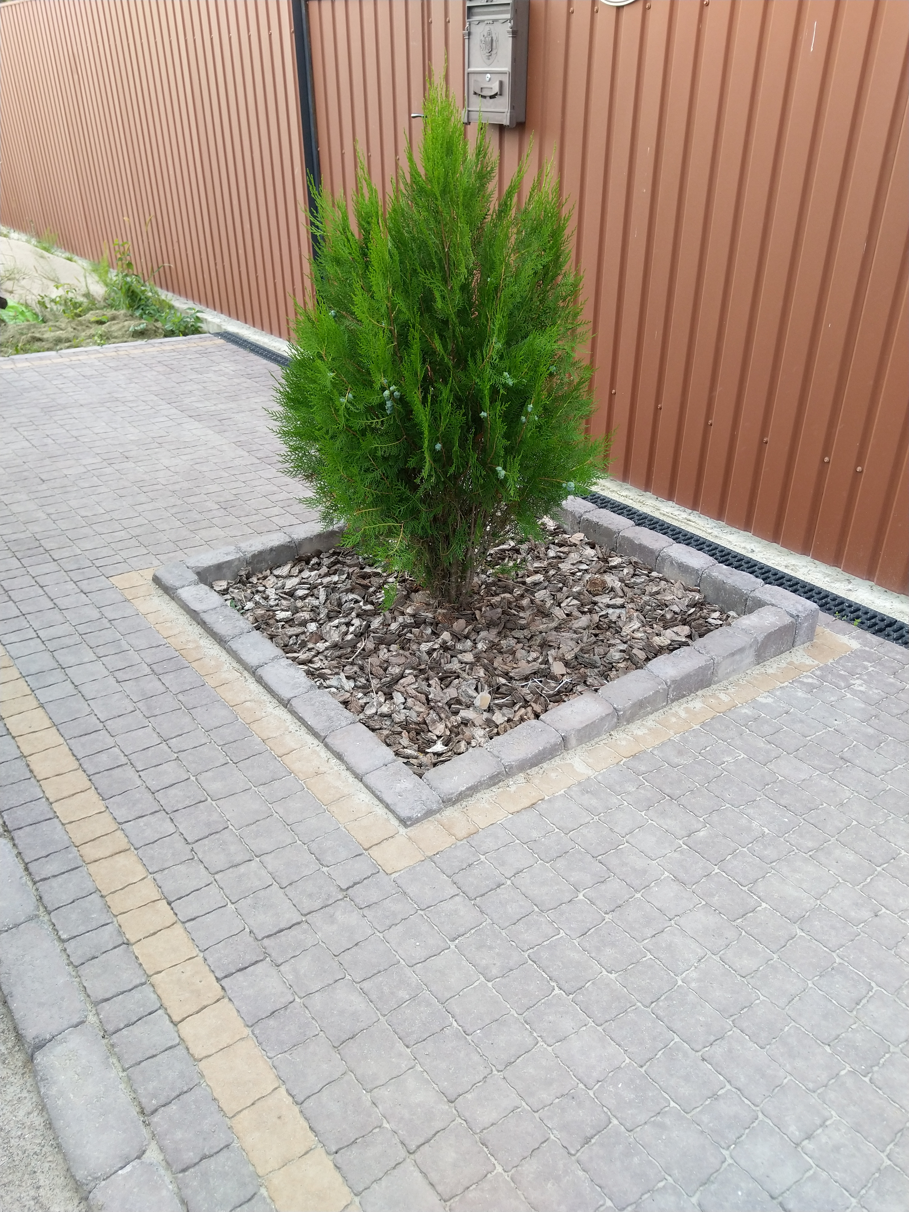

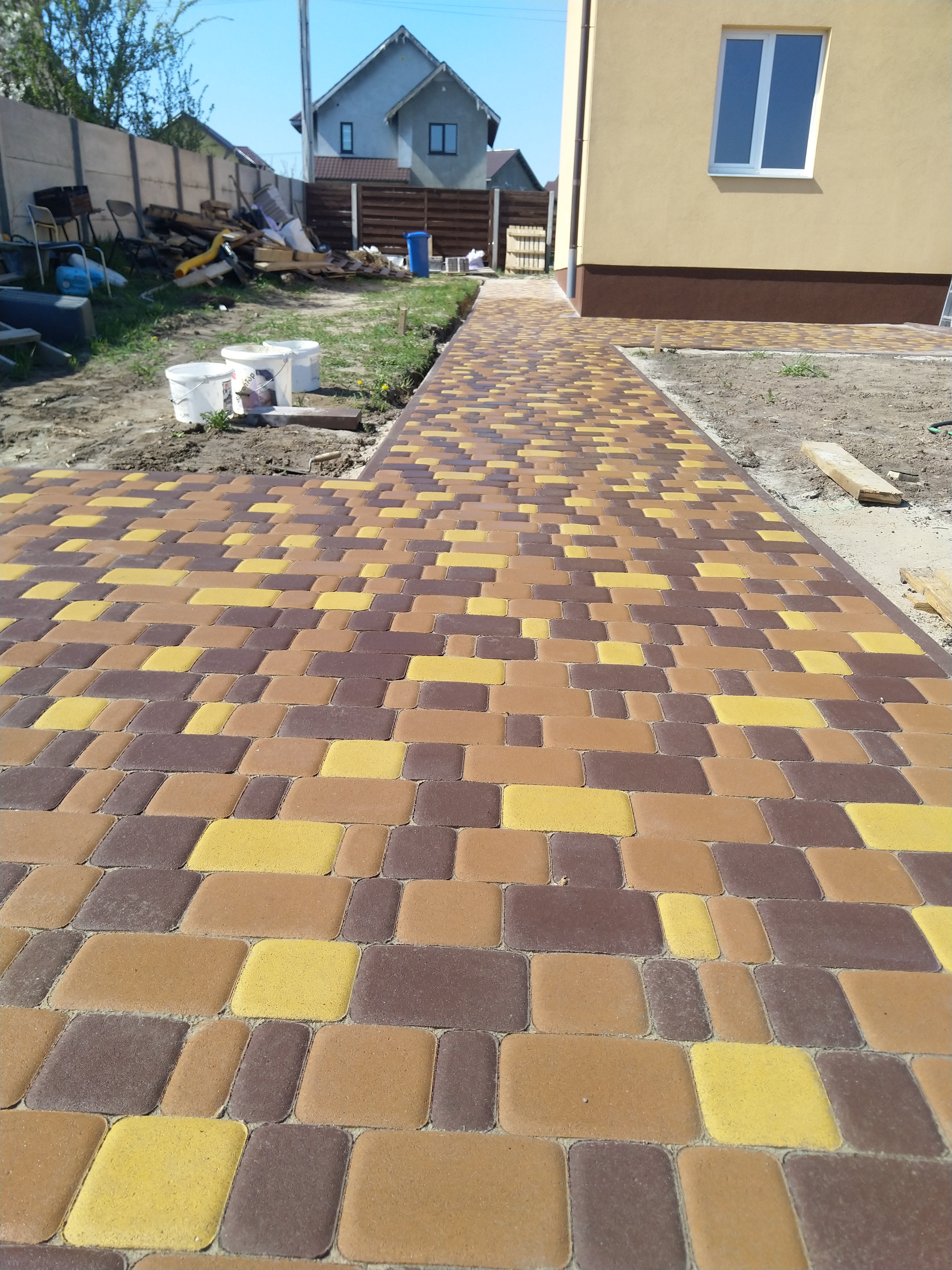

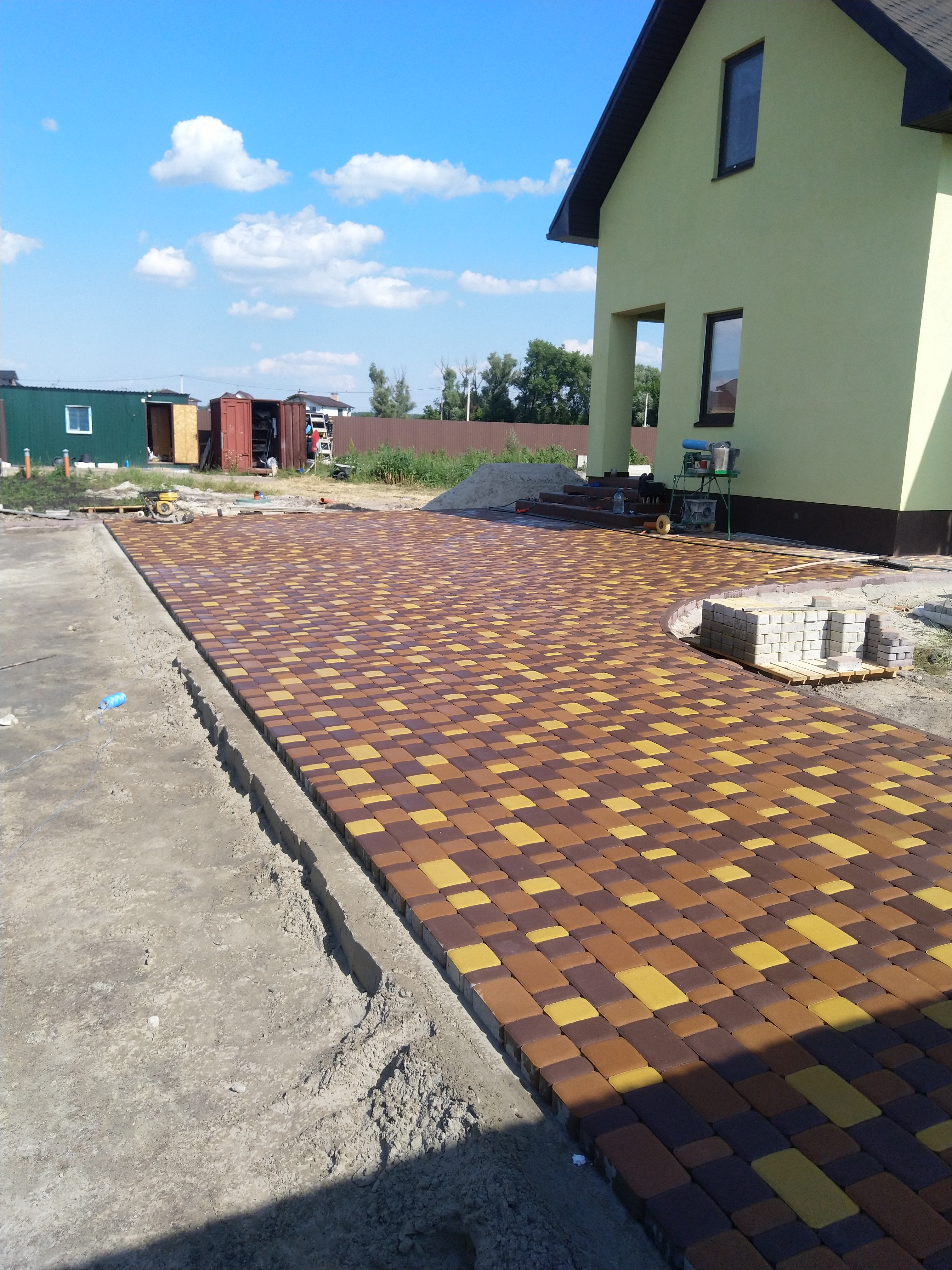

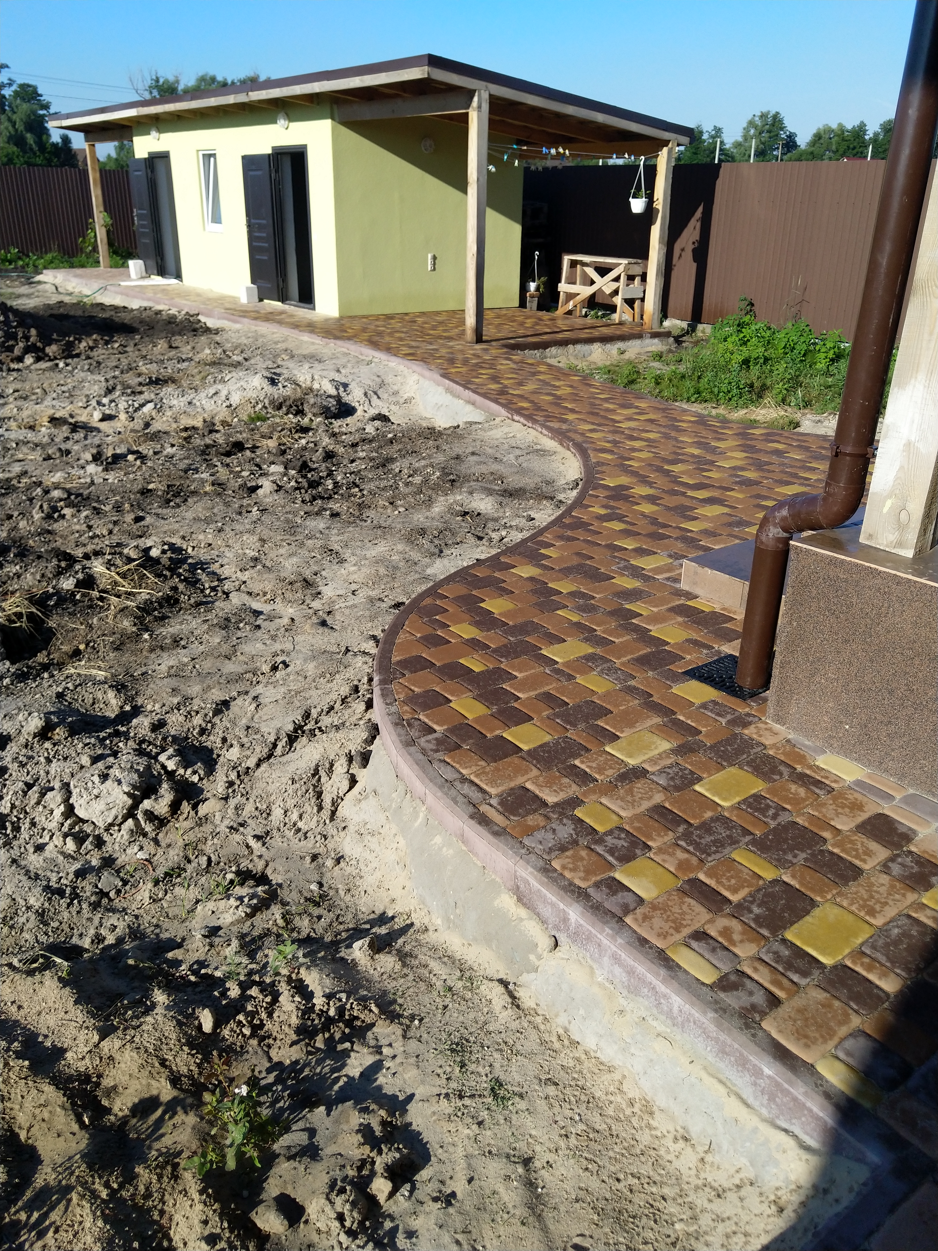

винни Опубліковано: 26 липня 2020 Автор Поділитись Опубліковано: 26 липня 2020 Также можно добавить жолтого 1 Посилання на коментар Поділитися на інших сайтах More sharing options...

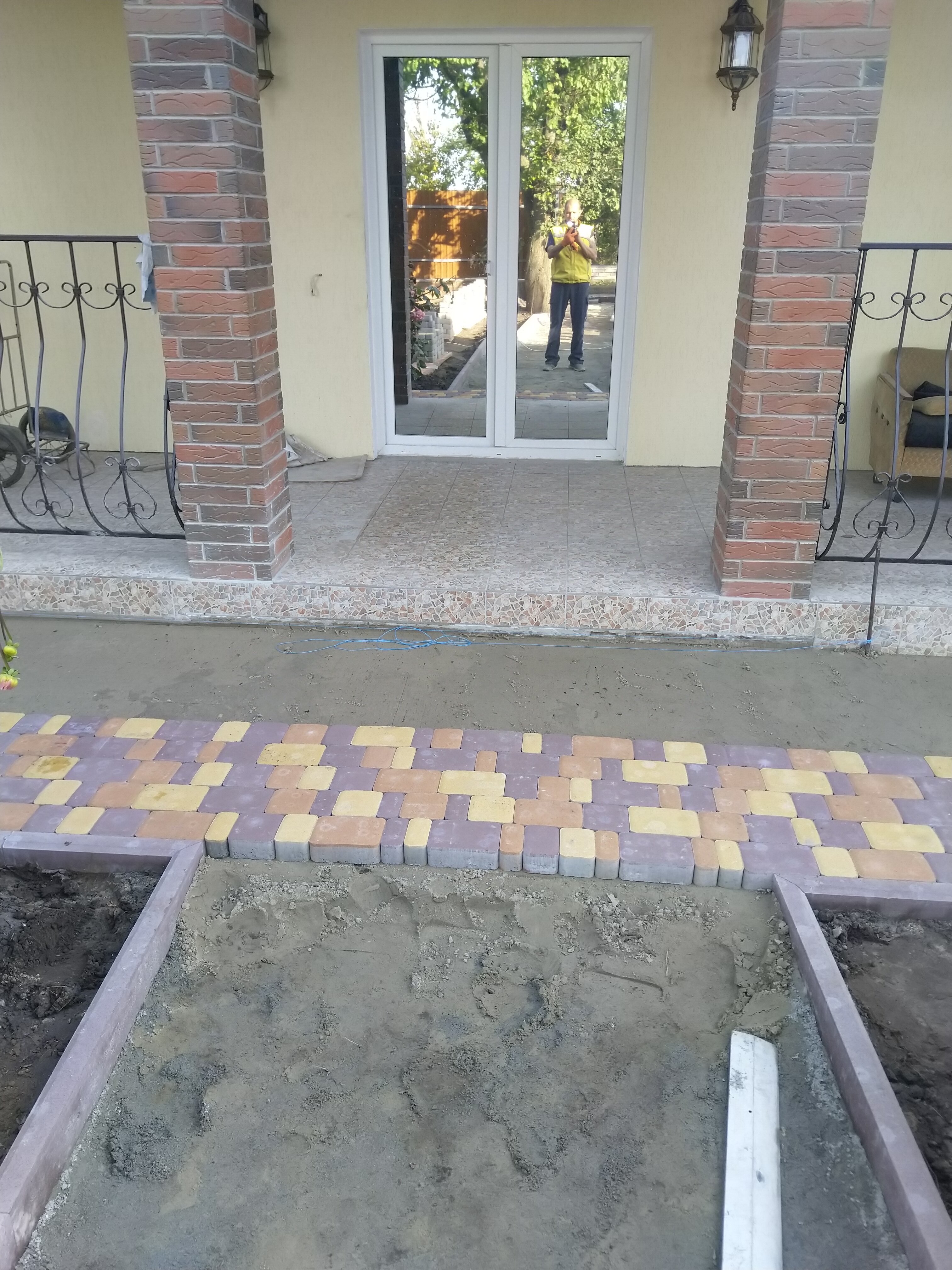

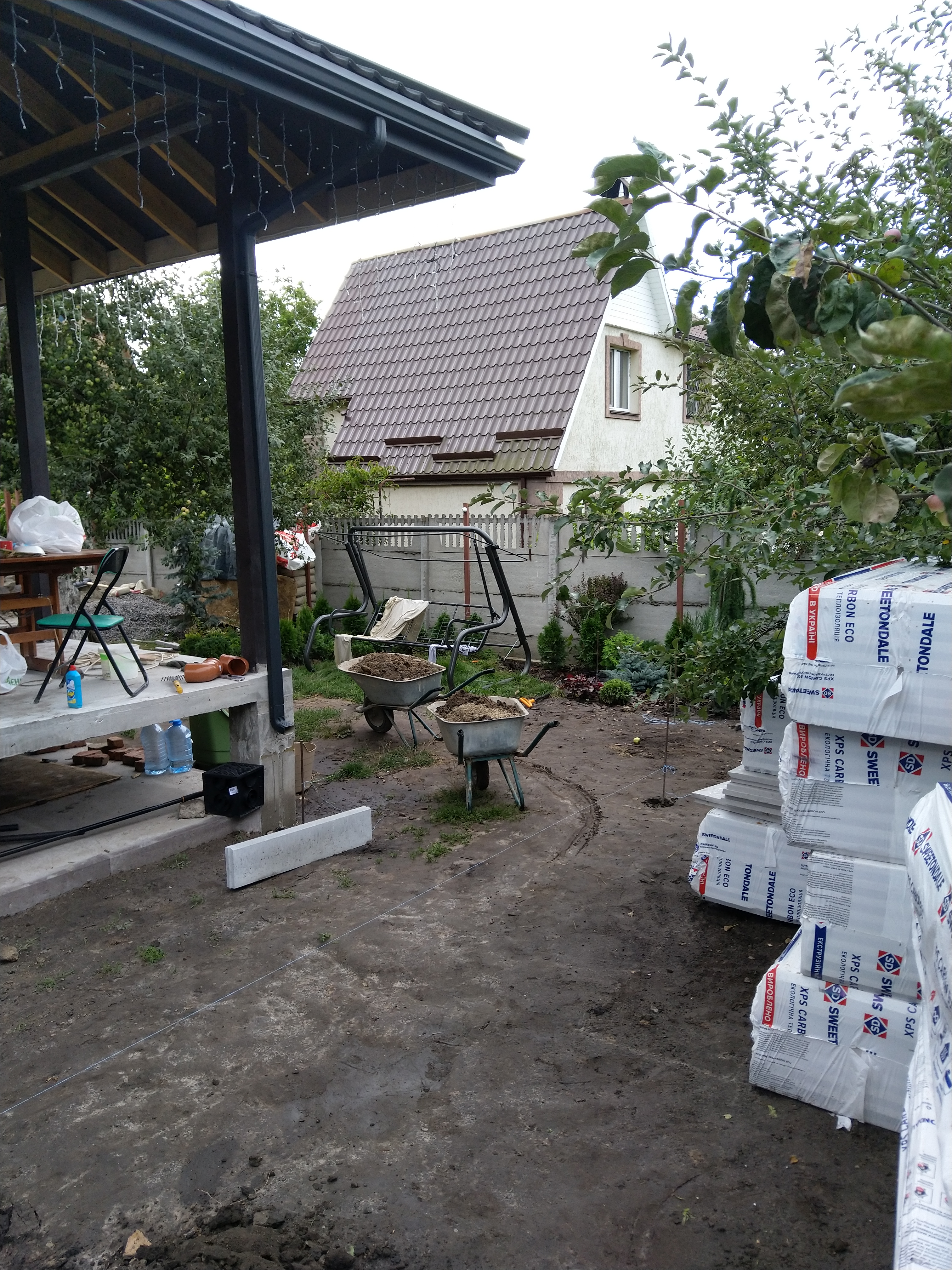

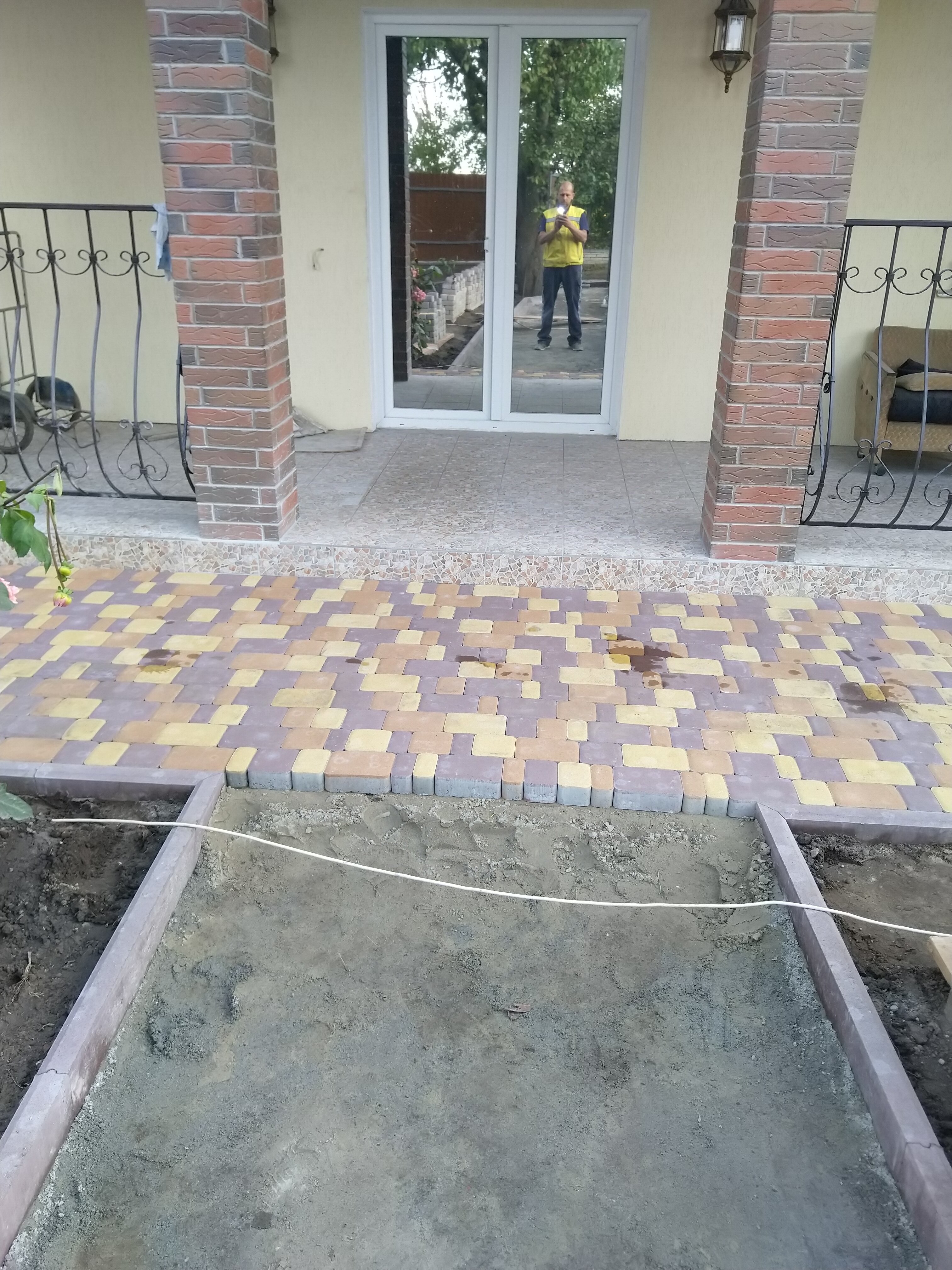

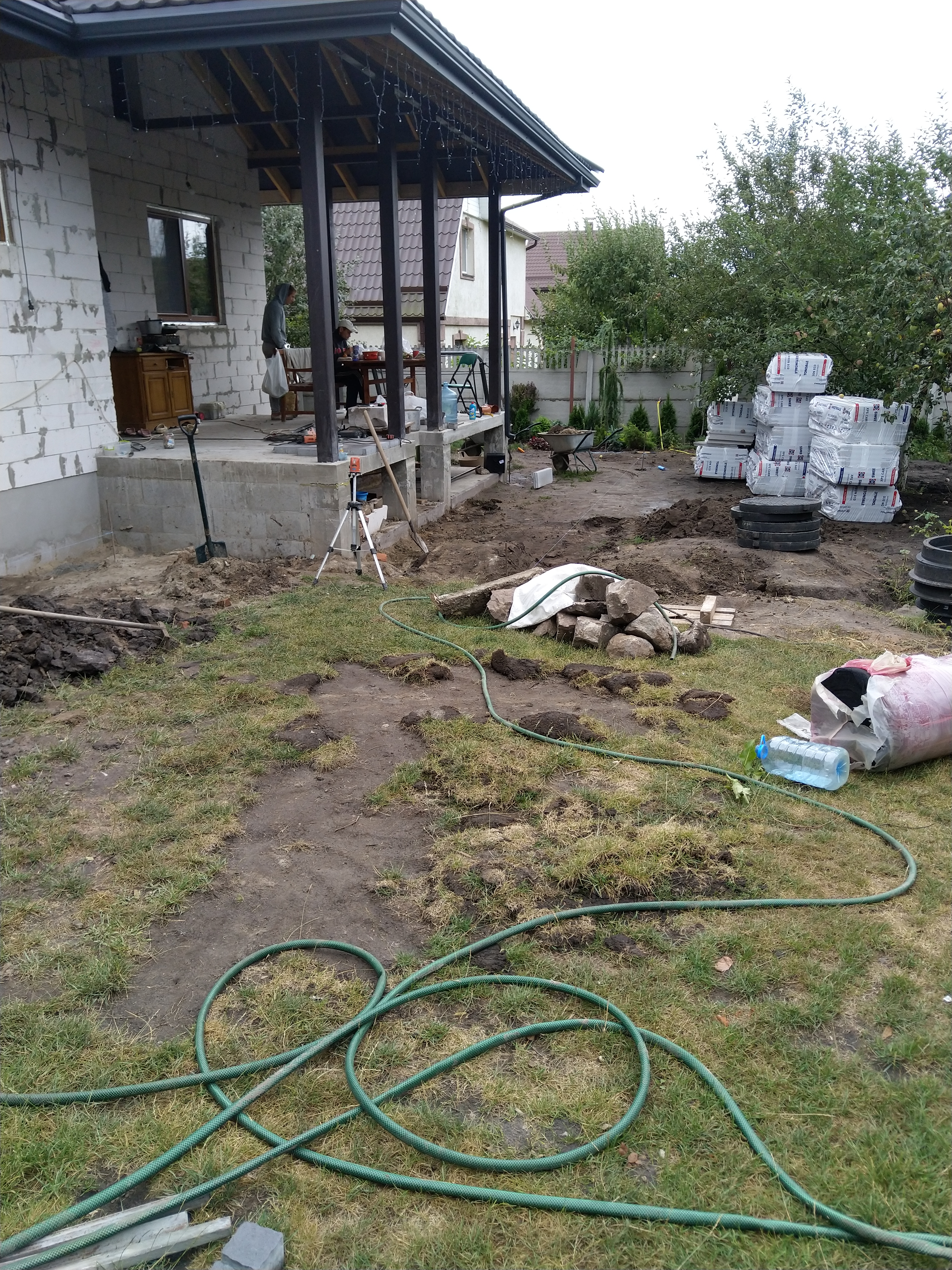

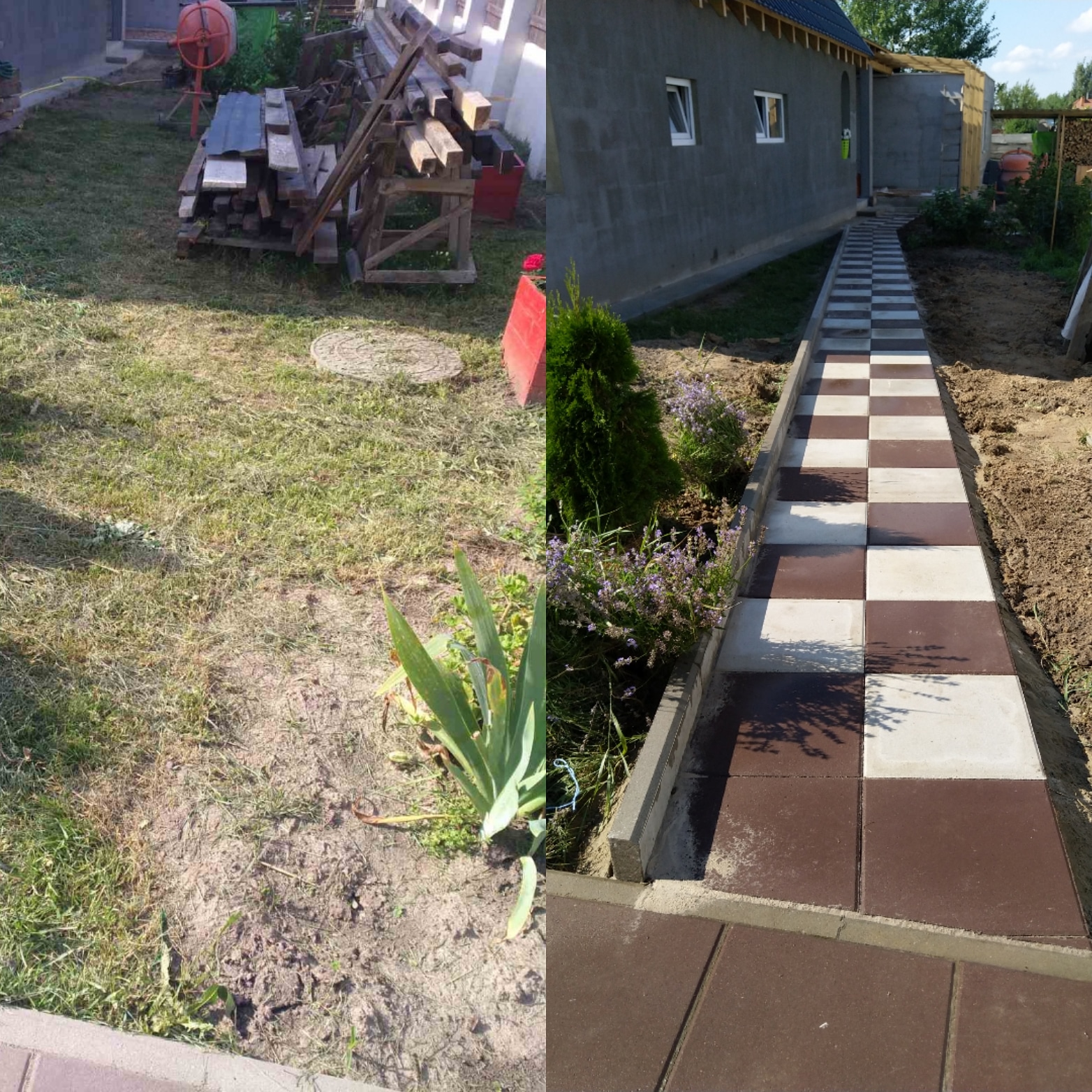

винни Опубліковано: 3 серпня 2020 Автор Поділитись Опубліковано: 3 серпня 2020 До и после 1 Посилання на коментар Поділитися на інших сайтах More sharing options...

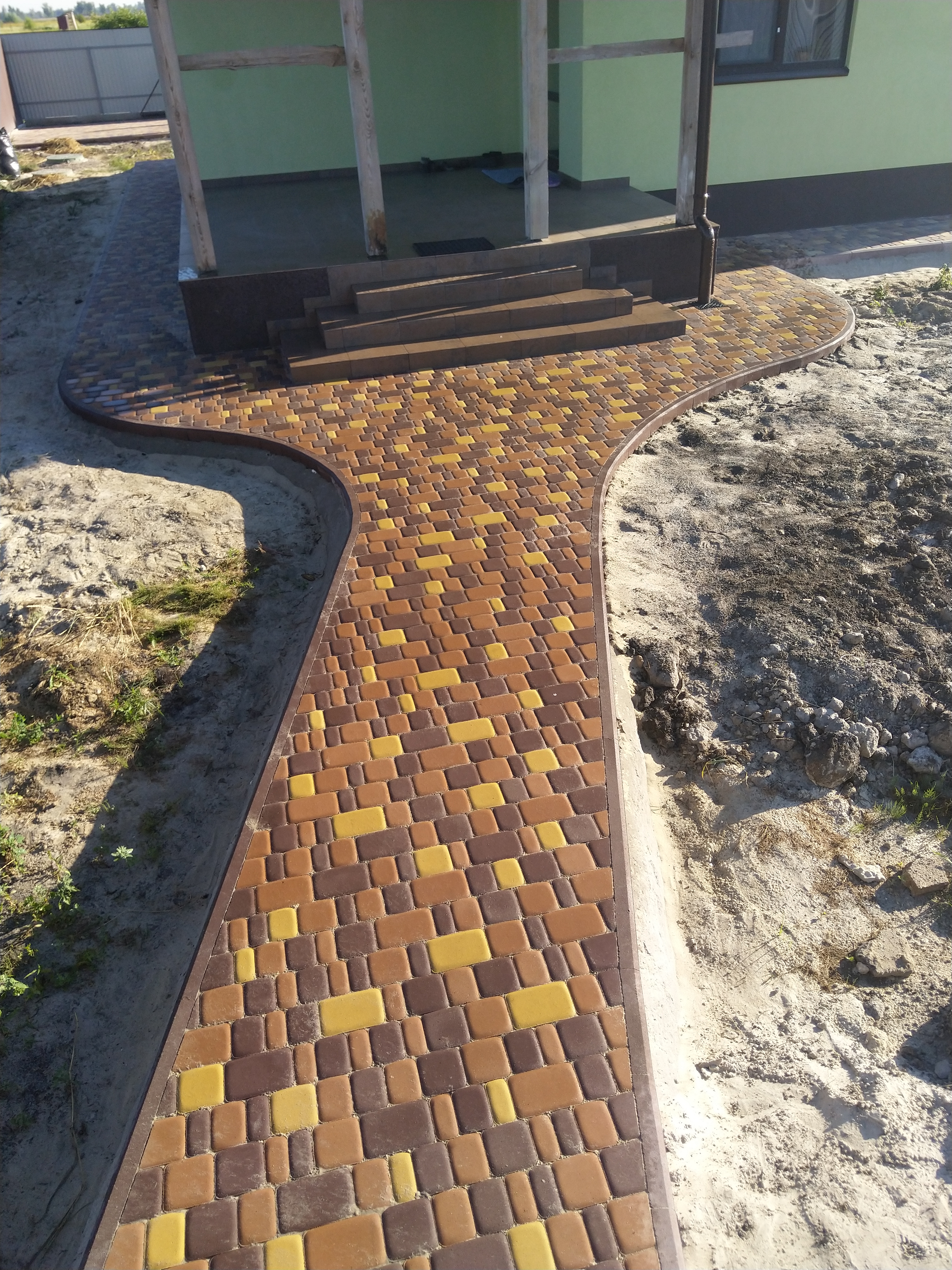

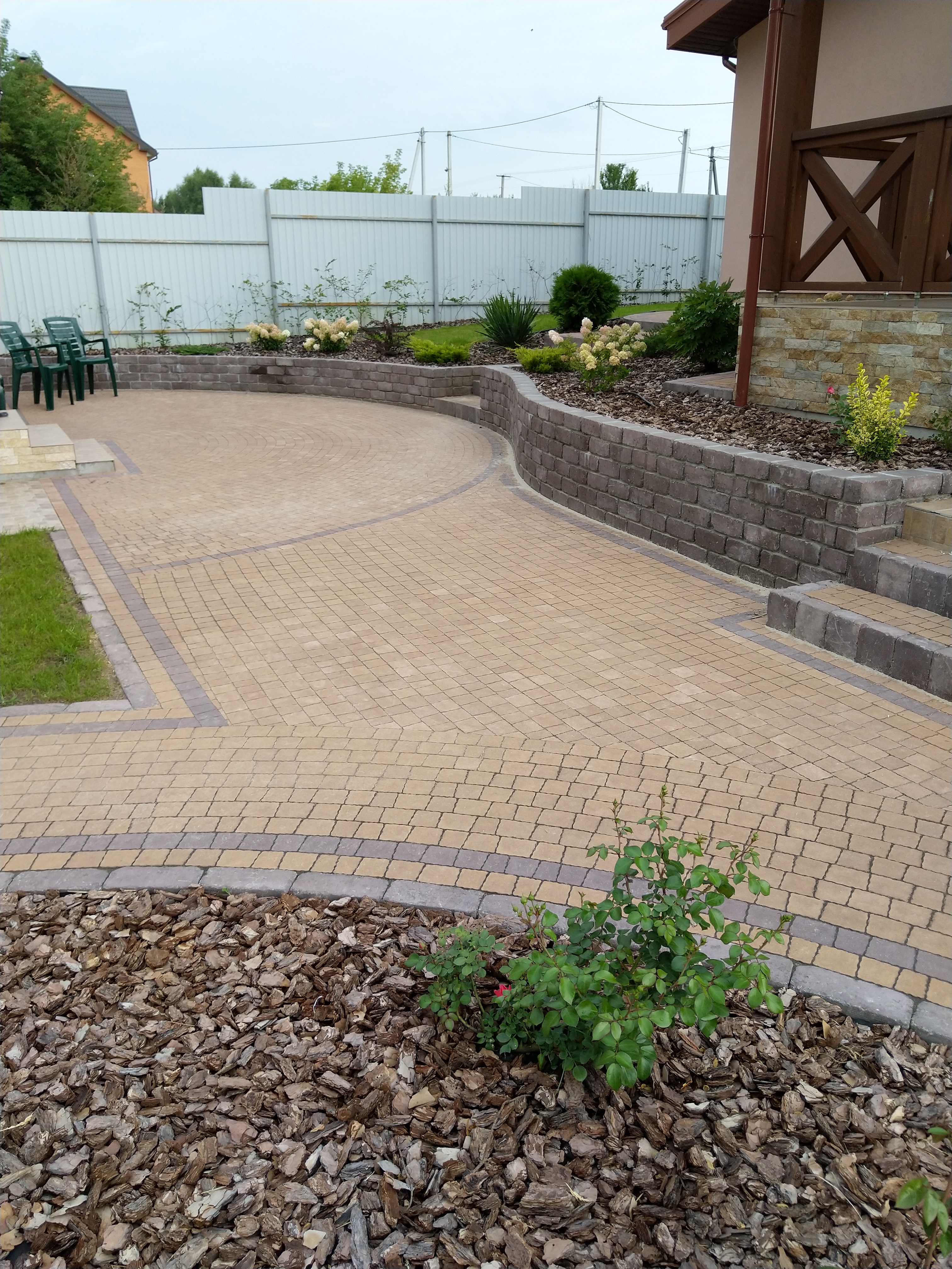

винни Опубліковано: 9 серпня 2020 Автор Поділитись Опубліковано: 9 серпня 2020 Хорошо смотрится,,креатив,, 7 Посилання на коментар Поділитися на інших сайтах More sharing options...

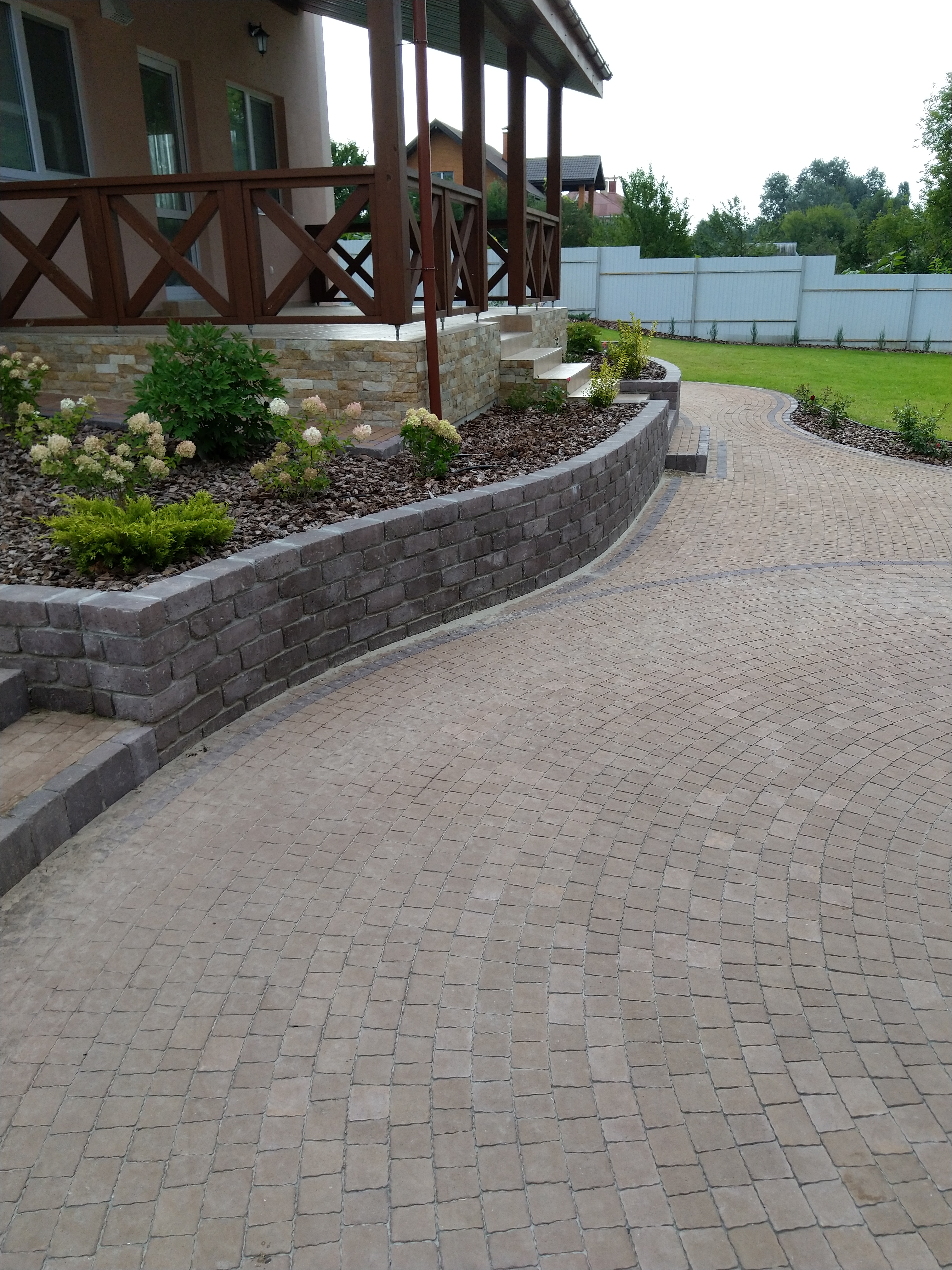

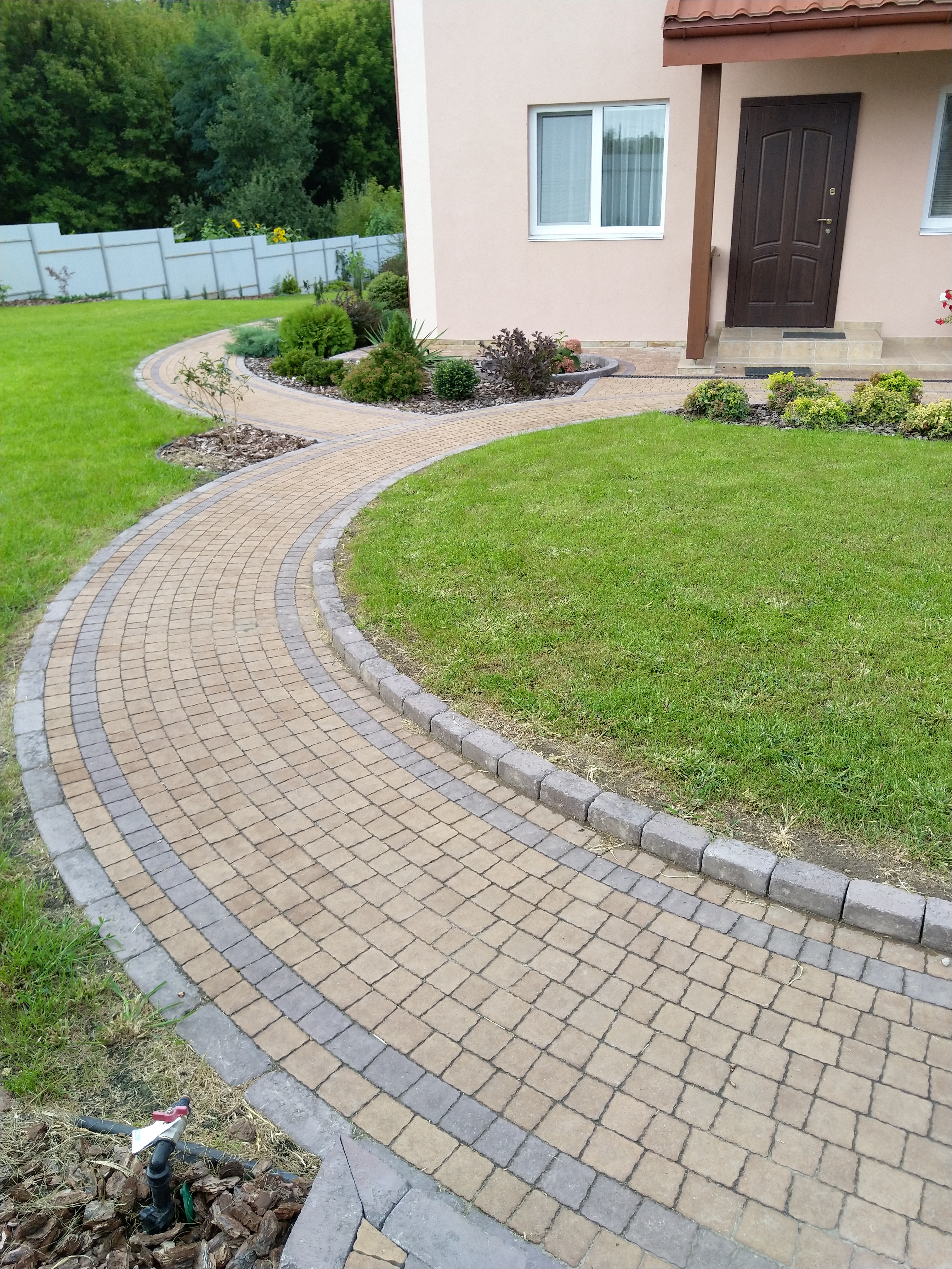

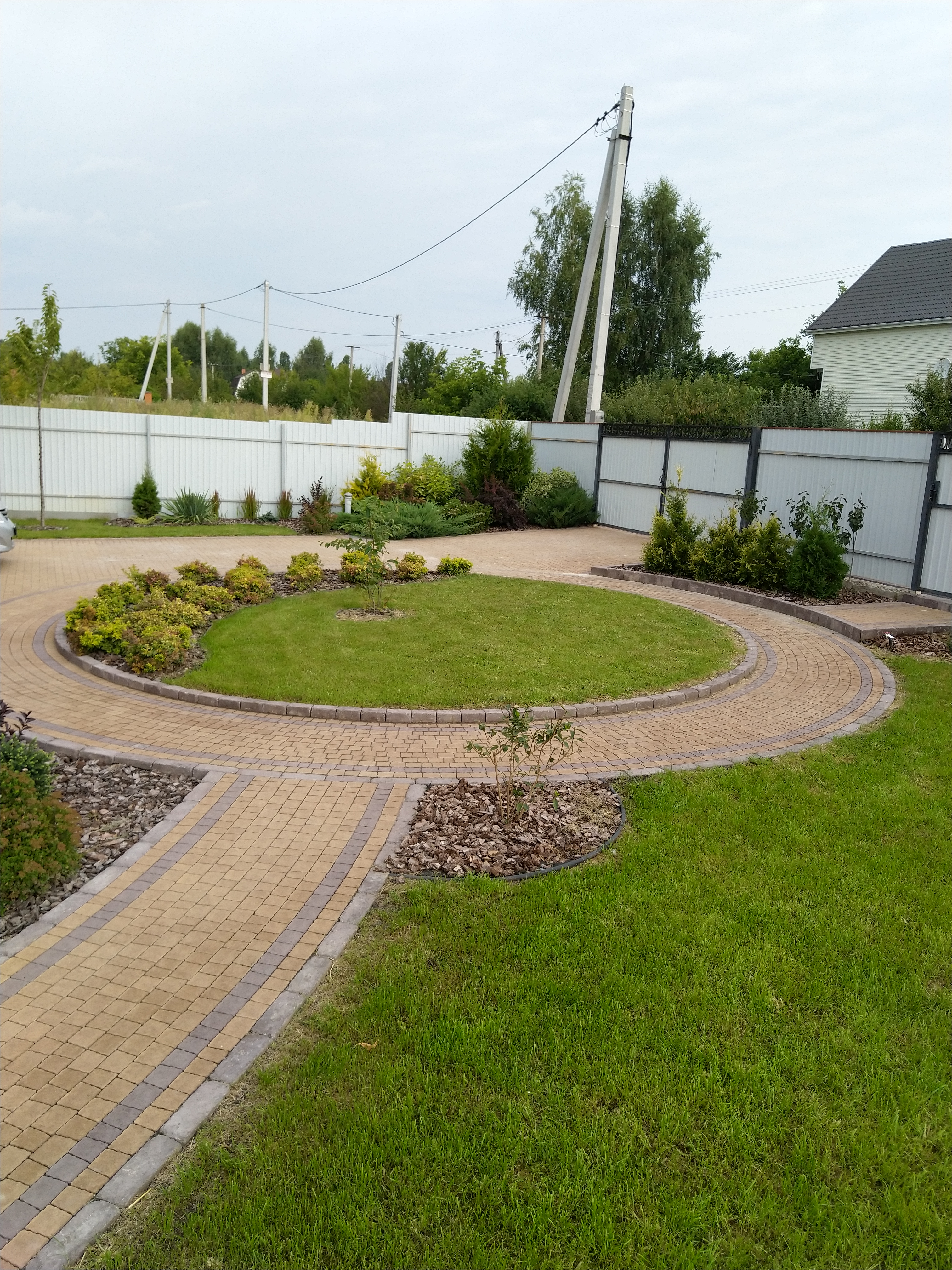

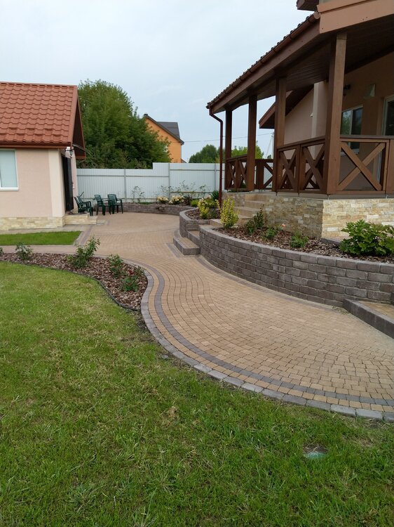

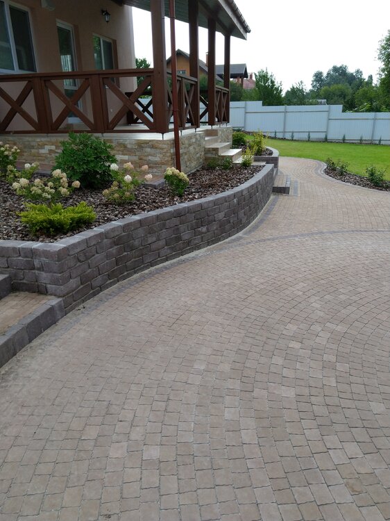

винни Опубліковано: 13 серпня 2020 Автор Поділитись Опубліковано: 13 серпня 2020 Ещё немного с этого объекта 5 Посилання на коментар Поділитися на інших сайтах More sharing options...
винни Опубліковано: 14 серпня 2020 Автор Поділитись Опубліковано: 14 серпня 2020 Ещё фото с этого объекта 7 Посилання на коментар Поділитися на інших сайтах More sharing options...
винни Опубліковано: 20 серпня 2020 Автор Поділитись Опубліковано: 20 серпня 2020 К предыдущим фото прилагаю видео за которое огромная благодарность моему заказчику, объекту уже два года, полёт нормальный..... За музыкальное оформление благодарю свою дочь. 2 Посилання на коментар Поділитися на інших сайтах More sharing options...

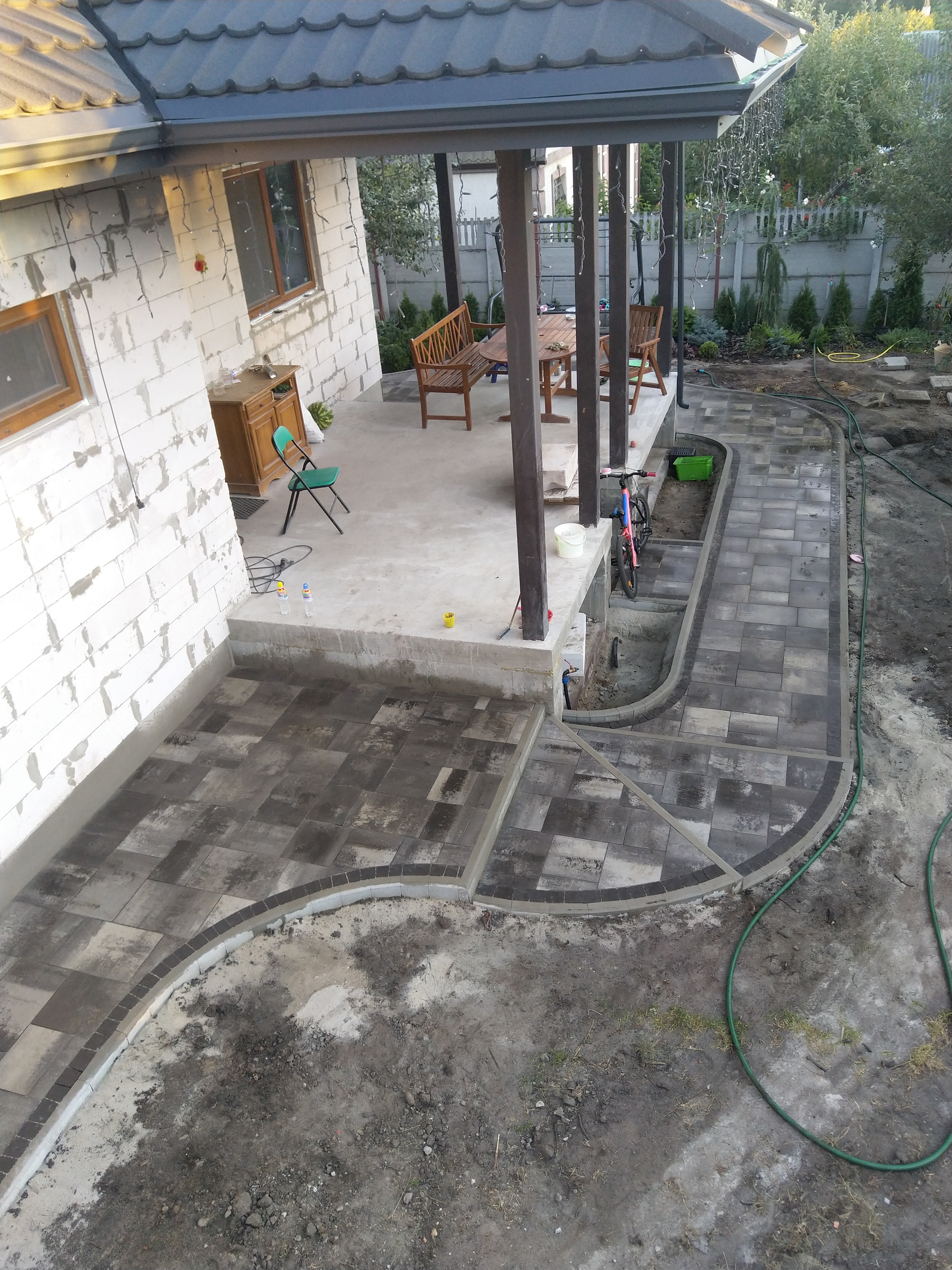

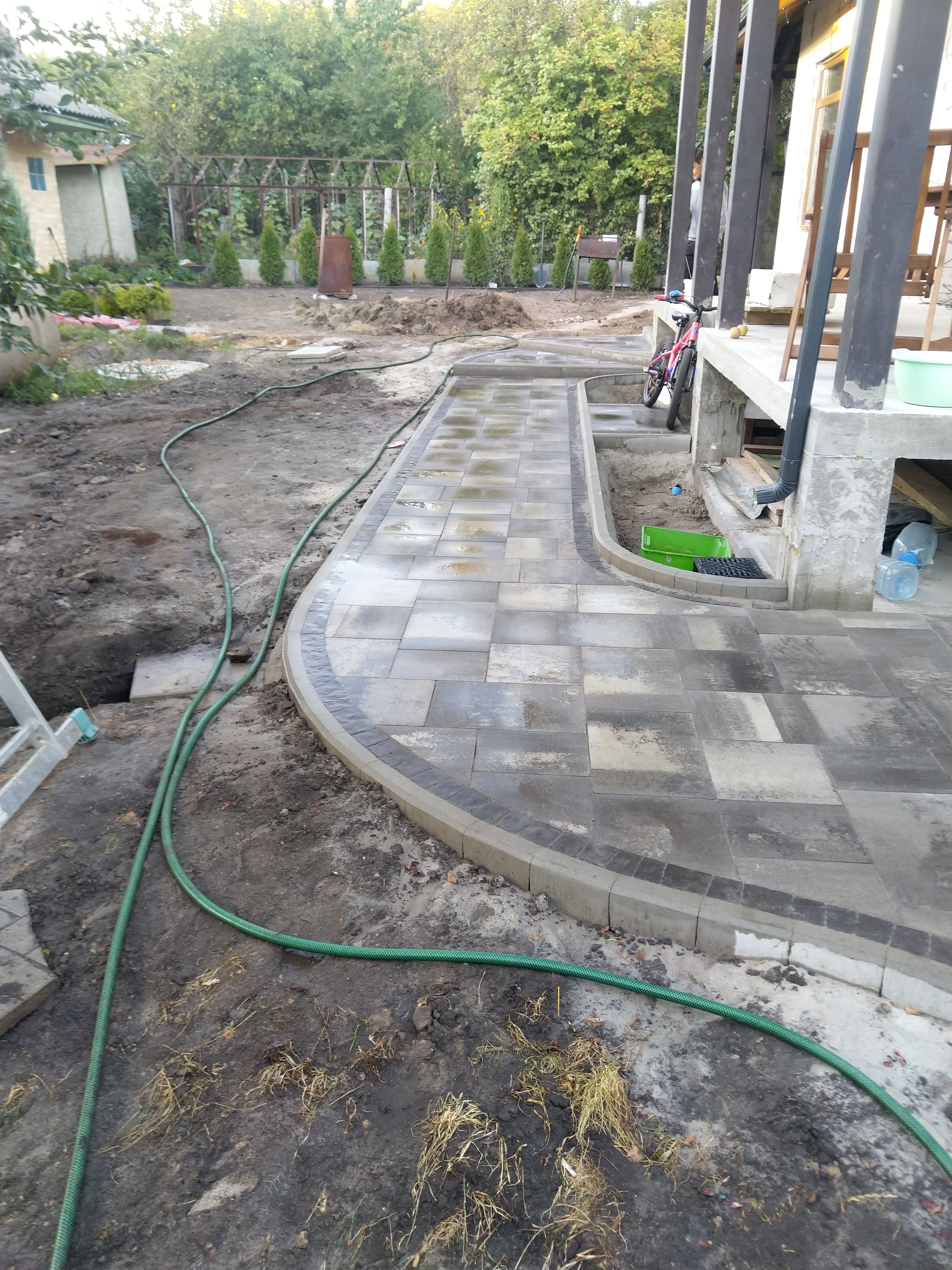

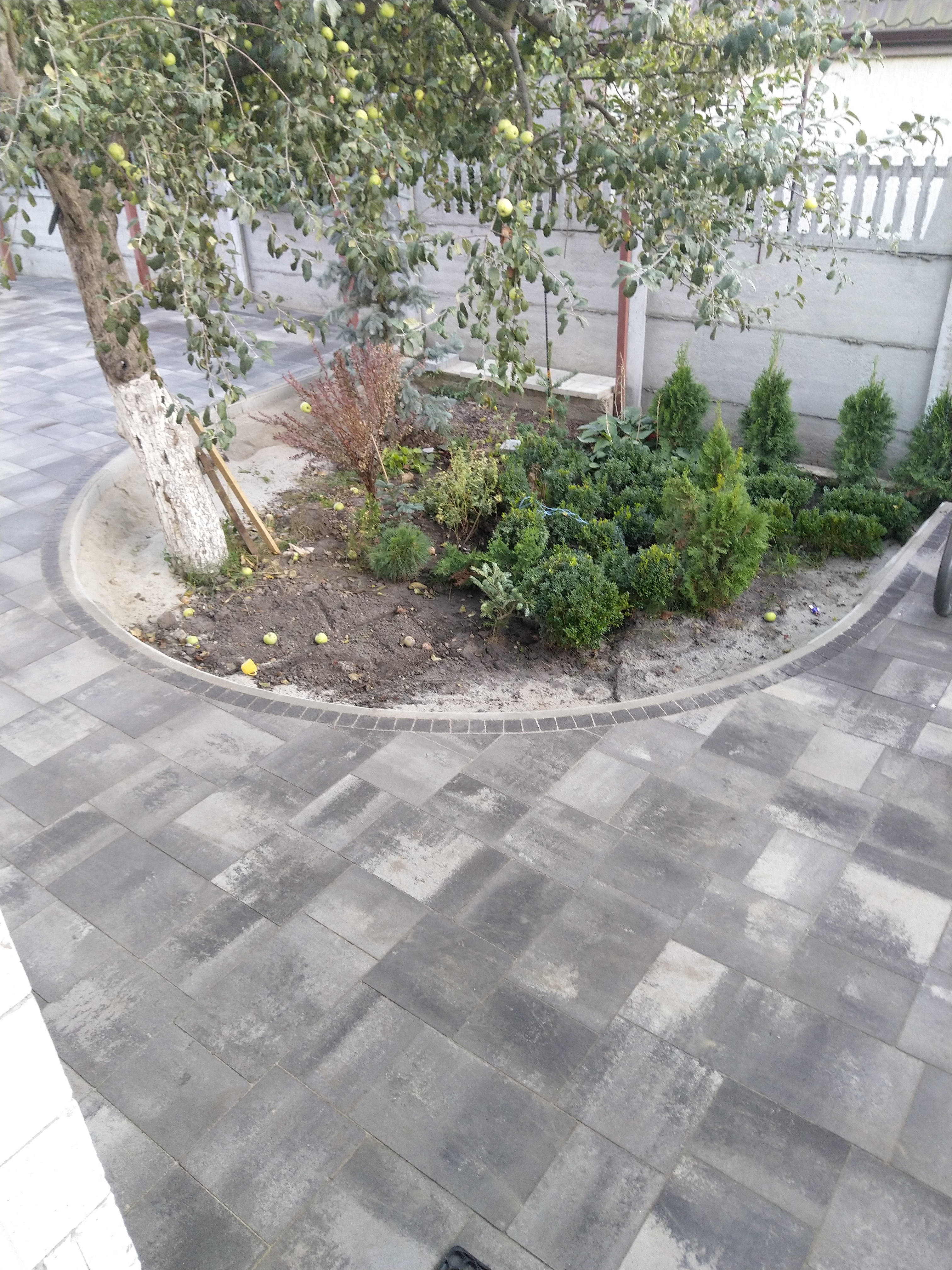

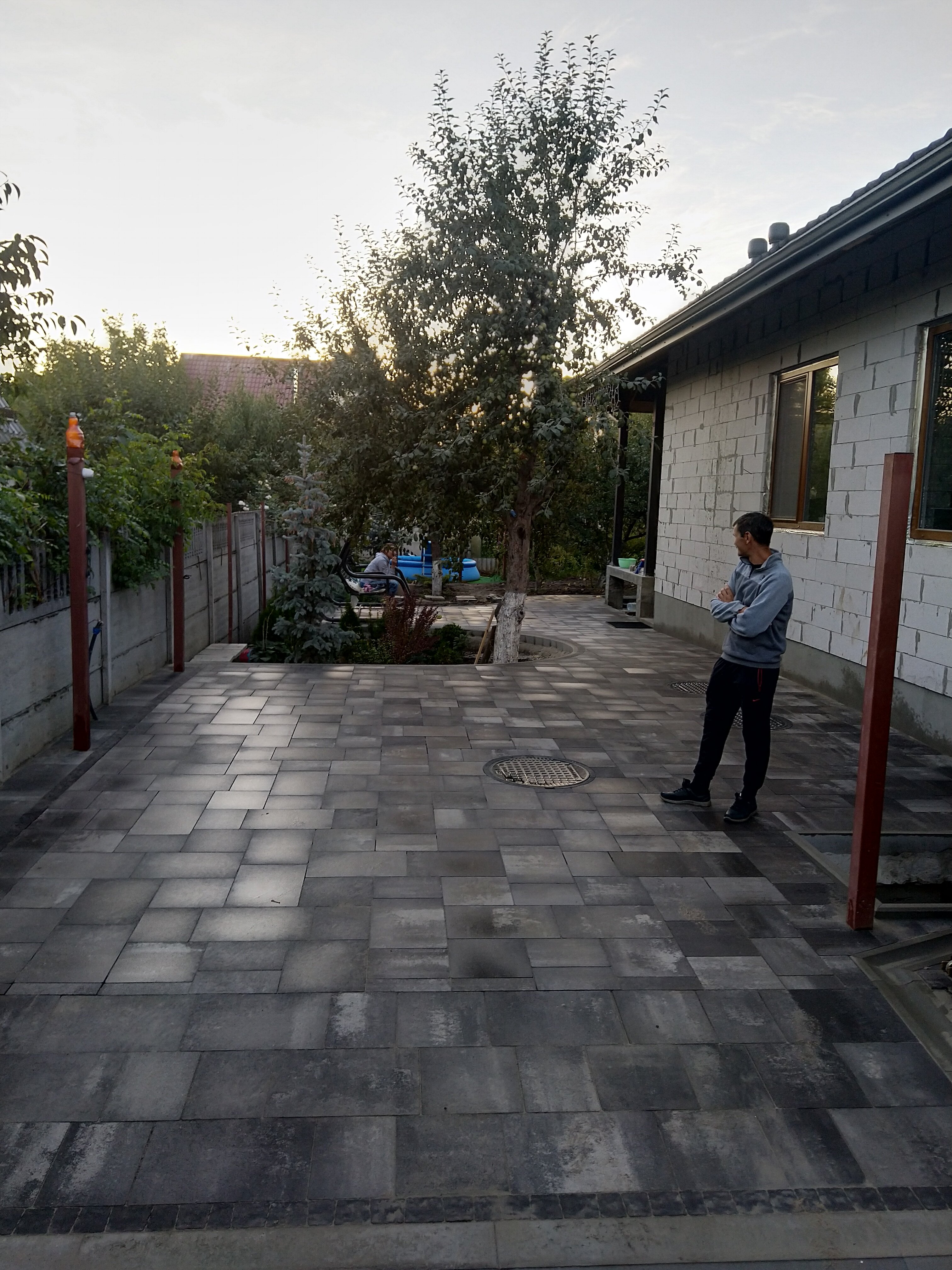

винни Опубліковано: 9 вересня 2020 Автор Поділитись Опубліковано: 9 вересня 2020 Интересное сочетание плитки Модерн (грейс) и креатив(черный) Спасибо заказчику за креативный подход Ещё один интересный проект будет в моей копилке 5 Посилання на коментар Поділитися на інших сайтах More sharing options...
Cossack Опубліковано: 9 вересня 2020 Поділитись Опубліковано: 9 вересня 2020 Интересное сочетание плитки Модерн (грейс) и креатив(черный) Спасибо заказчику за креативный подход Ещё один интересный проект будет в моей копилке очень красиво получилось! мне понравилось. а сколько времени ушло у Вас на реализацию этого проекта? 2 Посилання на коментар Поділитися на інших сайтах More sharing options...
винни Опубліковано: 9 вересня 2020 Автор Поділитись Опубліковано: 9 вересня 2020 Этот проект в 150м2 мы выполнили за 14 дней ,стоить учесть, что была проведена тяжёлая подготовка и подрезка тротуарной плитки более ста метров погонных 3 Посилання на коментар Поділитися на інших сайтах More sharing options...

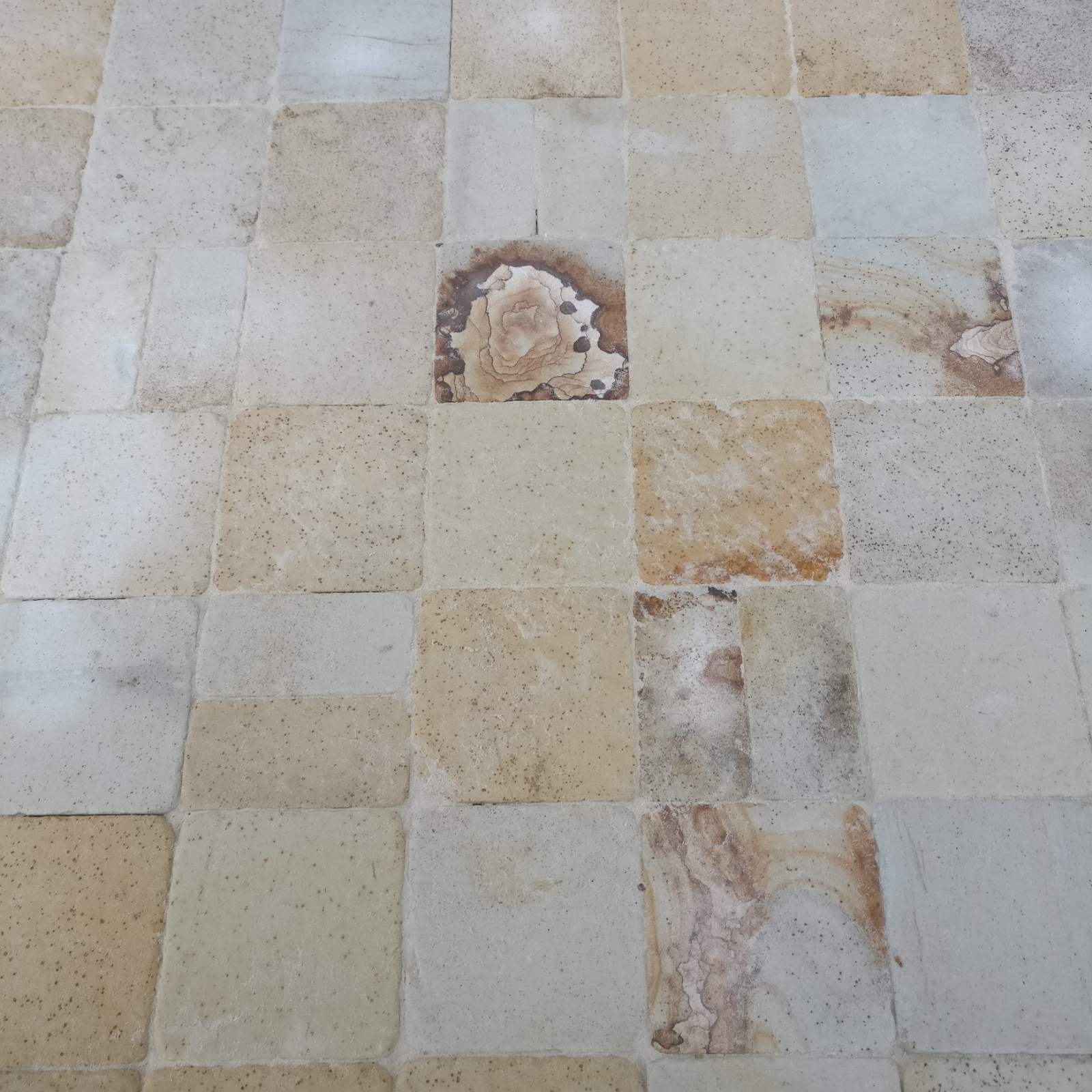

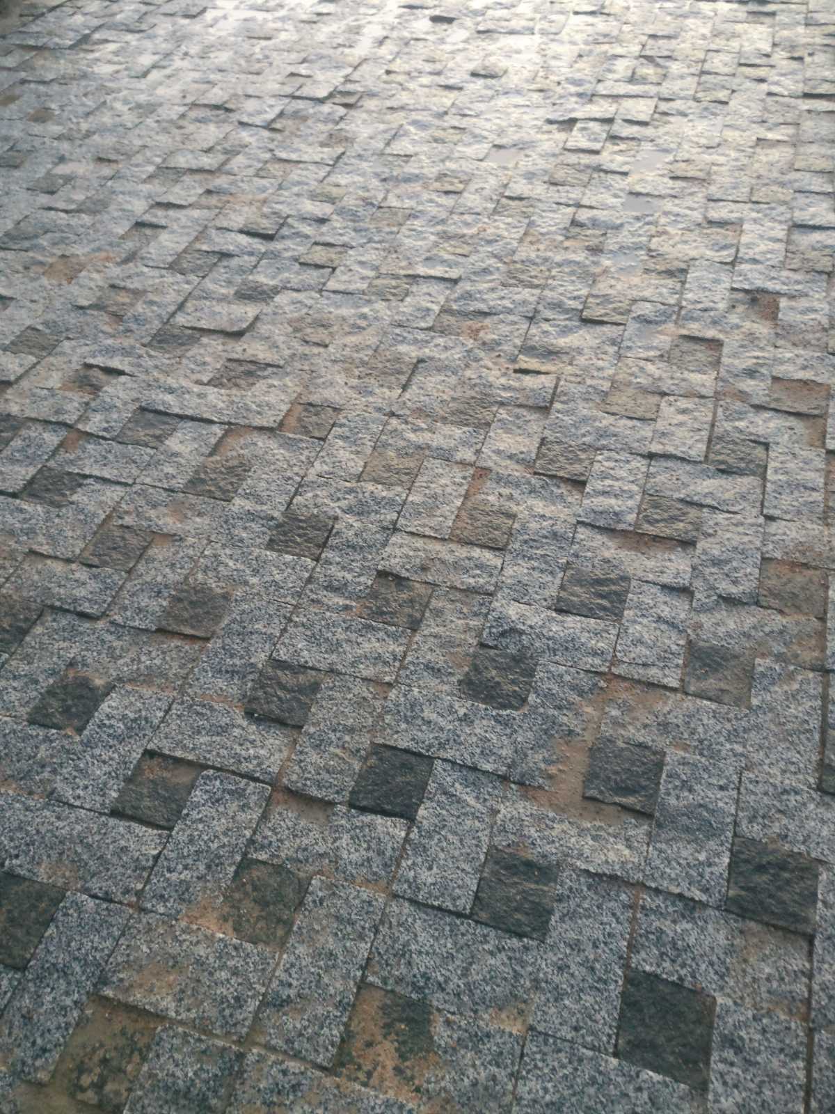

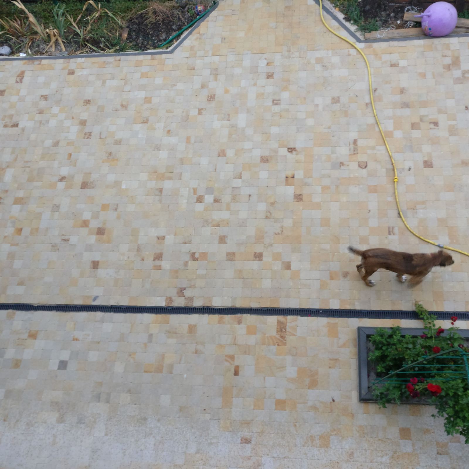

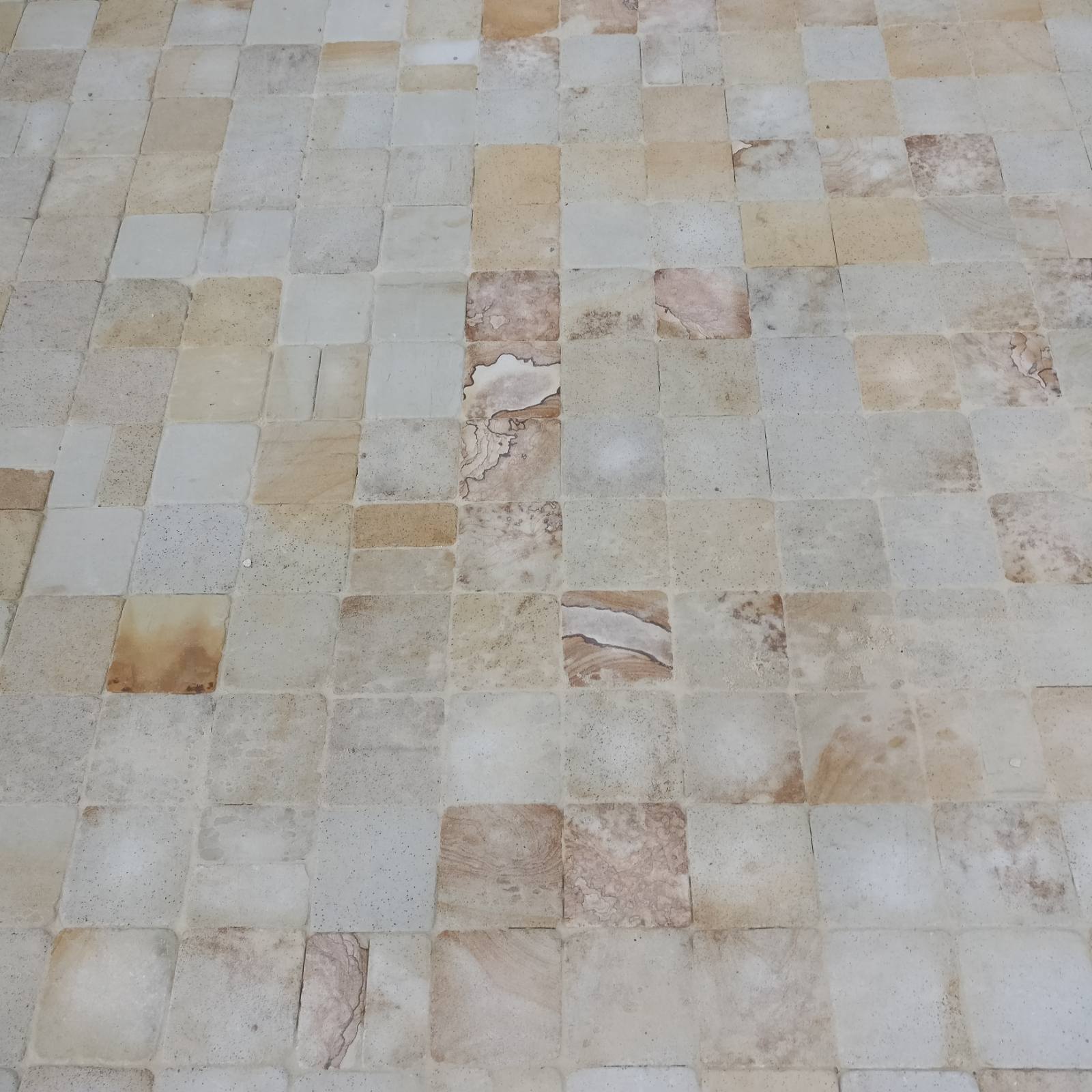

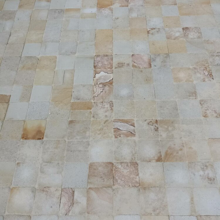

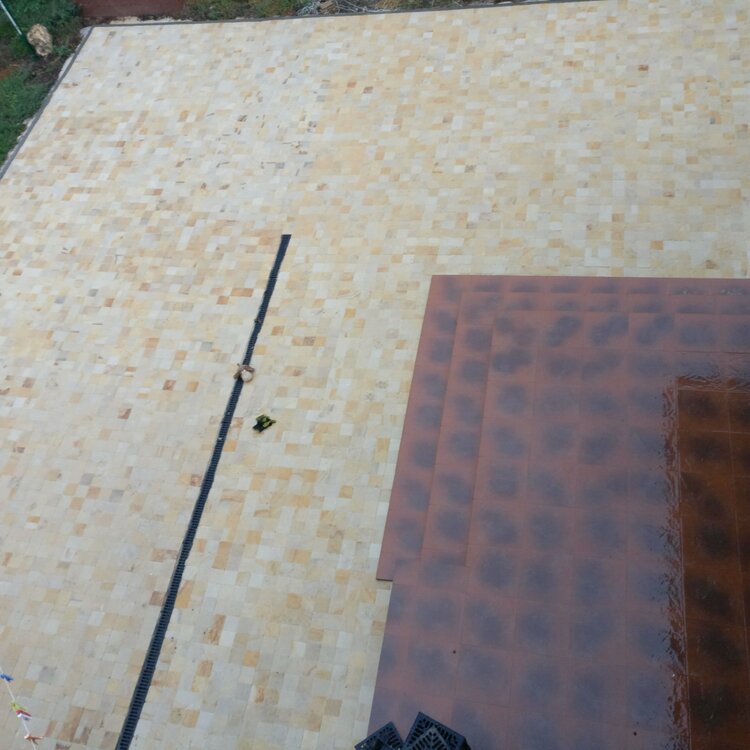

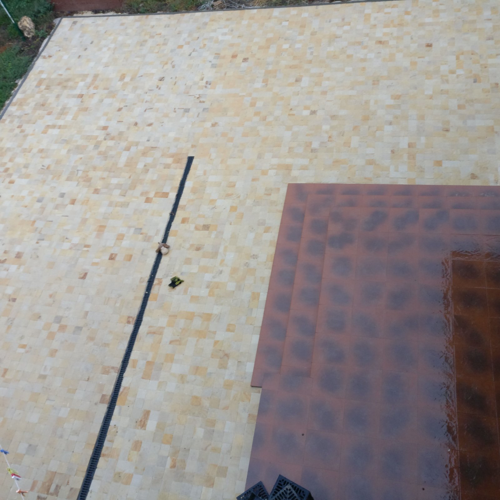

serges Опубліковано: 11 вересня 2020 Поділитись Опубліковано: 11 вересня 2020 Закончился этап мощения на моем участке, материал в основном-брусчатка из ямпольского песчаника, размер 100х100х40 и небольшое кол-во 100х50х40. Качеством, текстурой и видом камня очень доволен, не знаю почему застройщики игнорируют этот материал. Укладчики признались, что режется песчаник хуже бетона, при этом он лишен такого недостатка бетонных фэмов как выгорание и потеря цвета. На въезд, из-за уклона, была уложена пилено-колотая брусчатка из гранита с размерами 200х100х50 и 100х100х50. Общая площадь составила больше 300 м2. Весь камень брал непосредственно с предприятий, договаривался по доставке, чем огорчил местных перекупов не дав им заработать. 14 Посилання на коментар Поділитися на інших сайтах More sharing options...

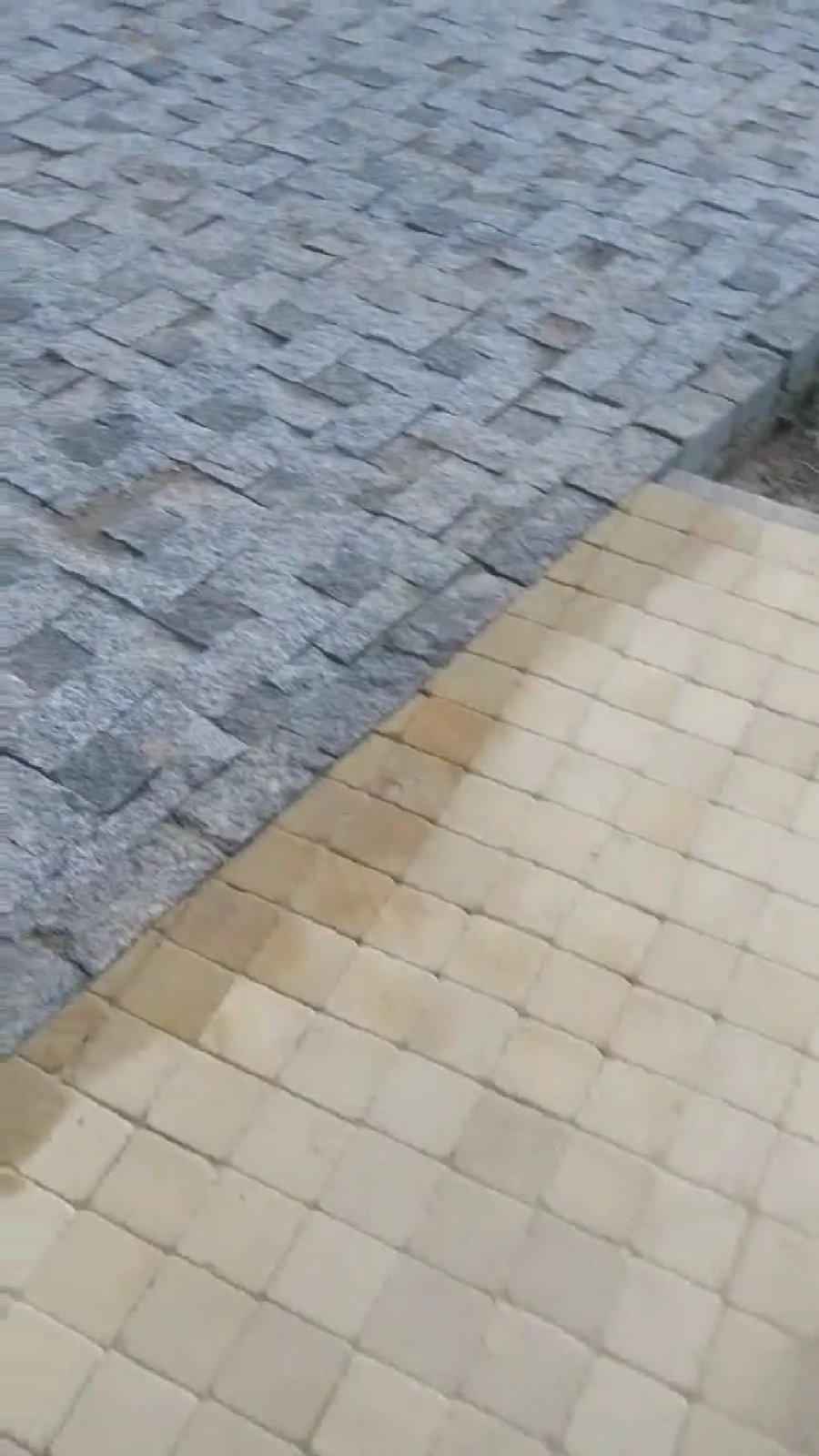

irina1969 Опубліковано: 12 вересня 2020 Поділитись Опубліковано: 12 вересня 2020 попалась вот такая фотка, соединение тротуарки с гранитом...как по мне достаточно интересно, но вот какие могут возникнуть сложности при укладке и эксплуатации..основание бетон..заранее спасибо Посилання на коментар Поділитися на інших сайтах More sharing options...
inspektor Опубліковано: 12 вересня 2020 Поділитись Опубліковано: 12 вересня 2020 попалась вот такая фотка, соединение тротуарки с гранитом...как по мне достаточно интересно, но вот какие могут возникнуть сложности при укладке и эксплуатации..основание бетон..заранее спасибо Ми колись розглядали варіант гранітної бруківки. Поїхали дивитись до знайомих, в яких вже стояла колота грантіна бруківка. Господарі були вкрай незадоволені і не рекомендували. Великі шви и весь бруд-пил осідає на нерівностях бруківки - вичистити нереально. 3 Посилання на коментар Поділитися на інших сайтах More sharing options...

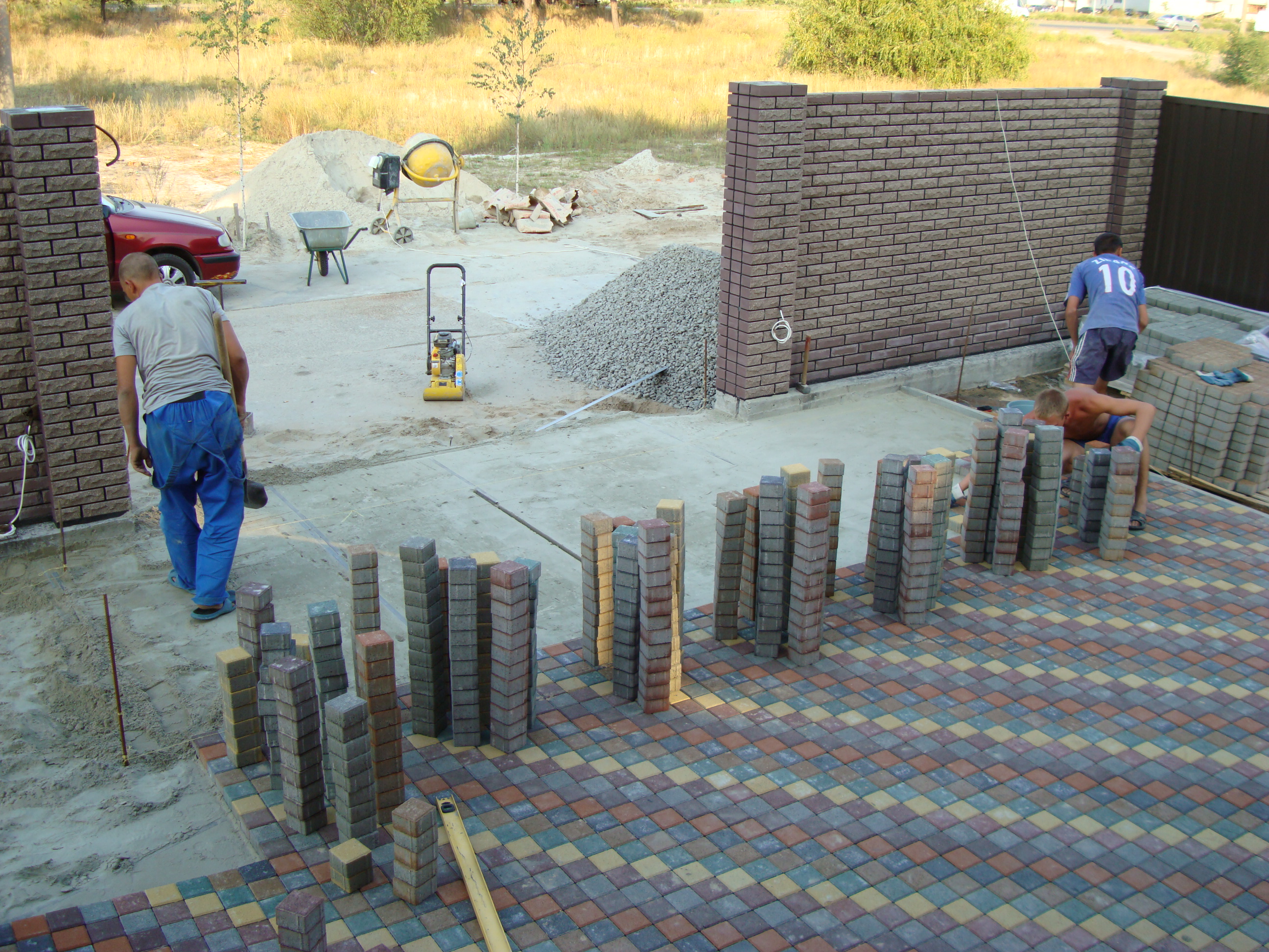

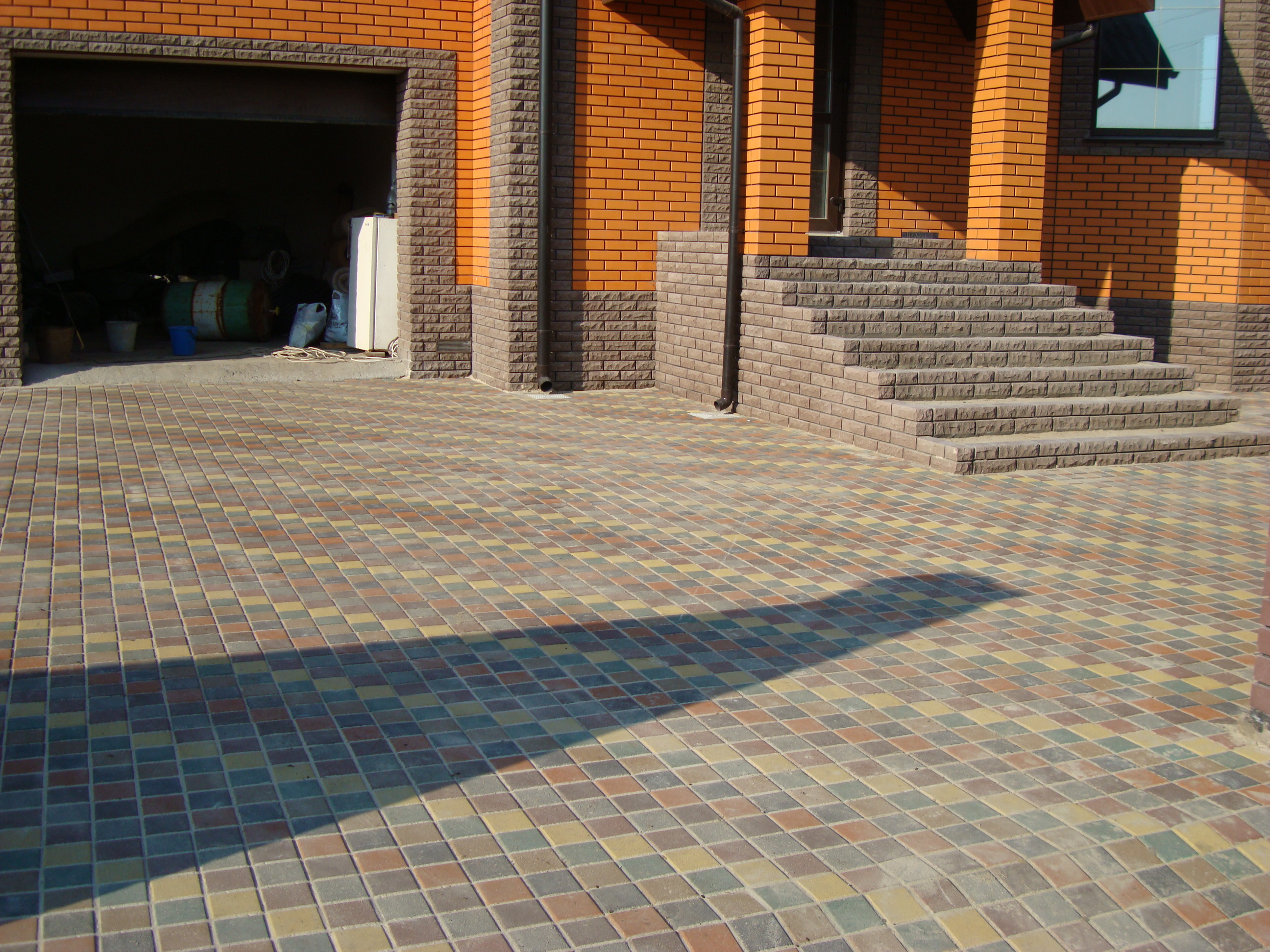

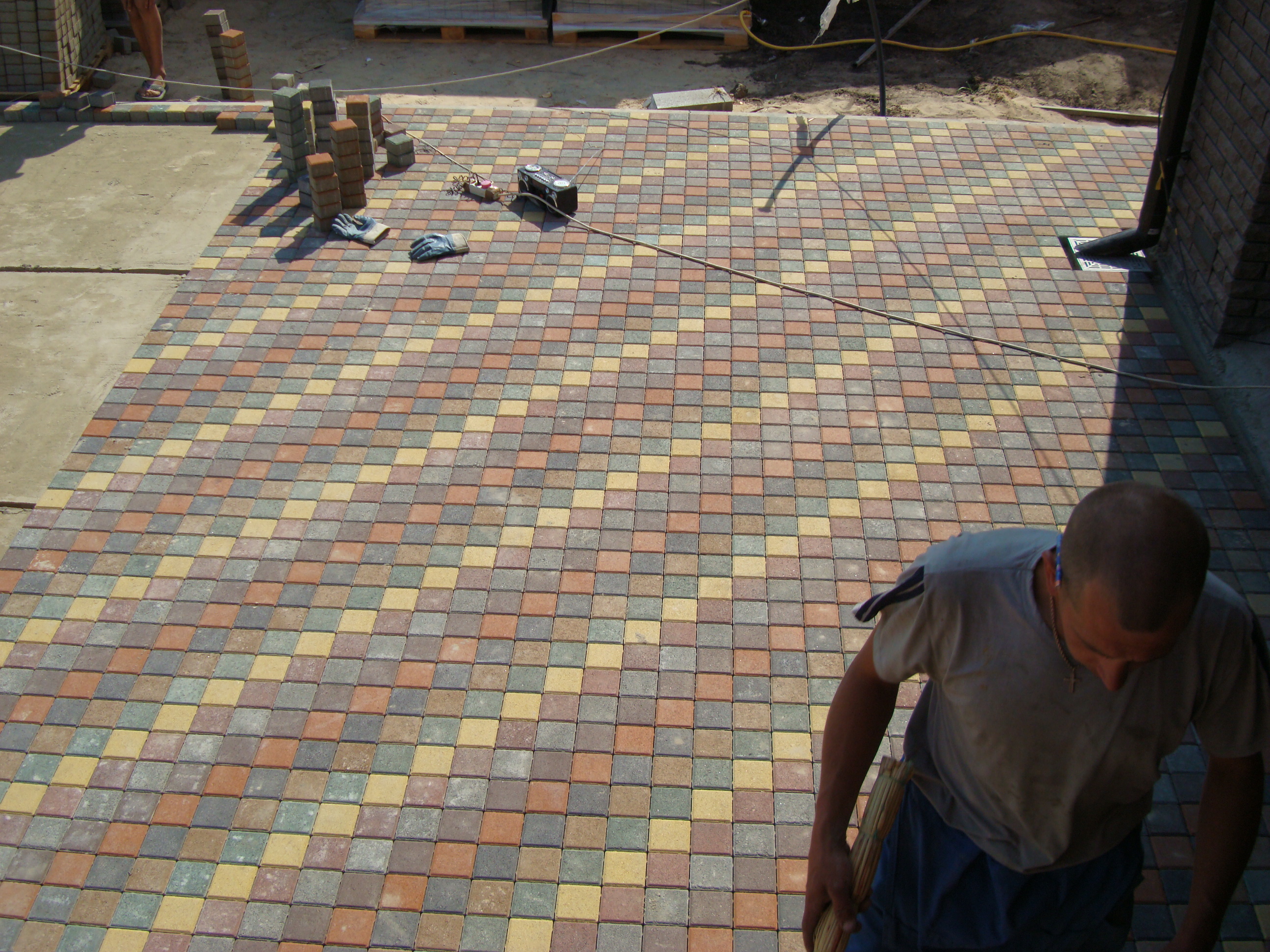

винни Опубліковано: 15 вересня 2020 Автор Поділитись Опубліковано: 15 вересня 2020 Нашлись фото,в 2008 (8 цветов)некоторые из них были экспирементальные 3 Посилання на коментар Поділитися на інших сайтах More sharing options...

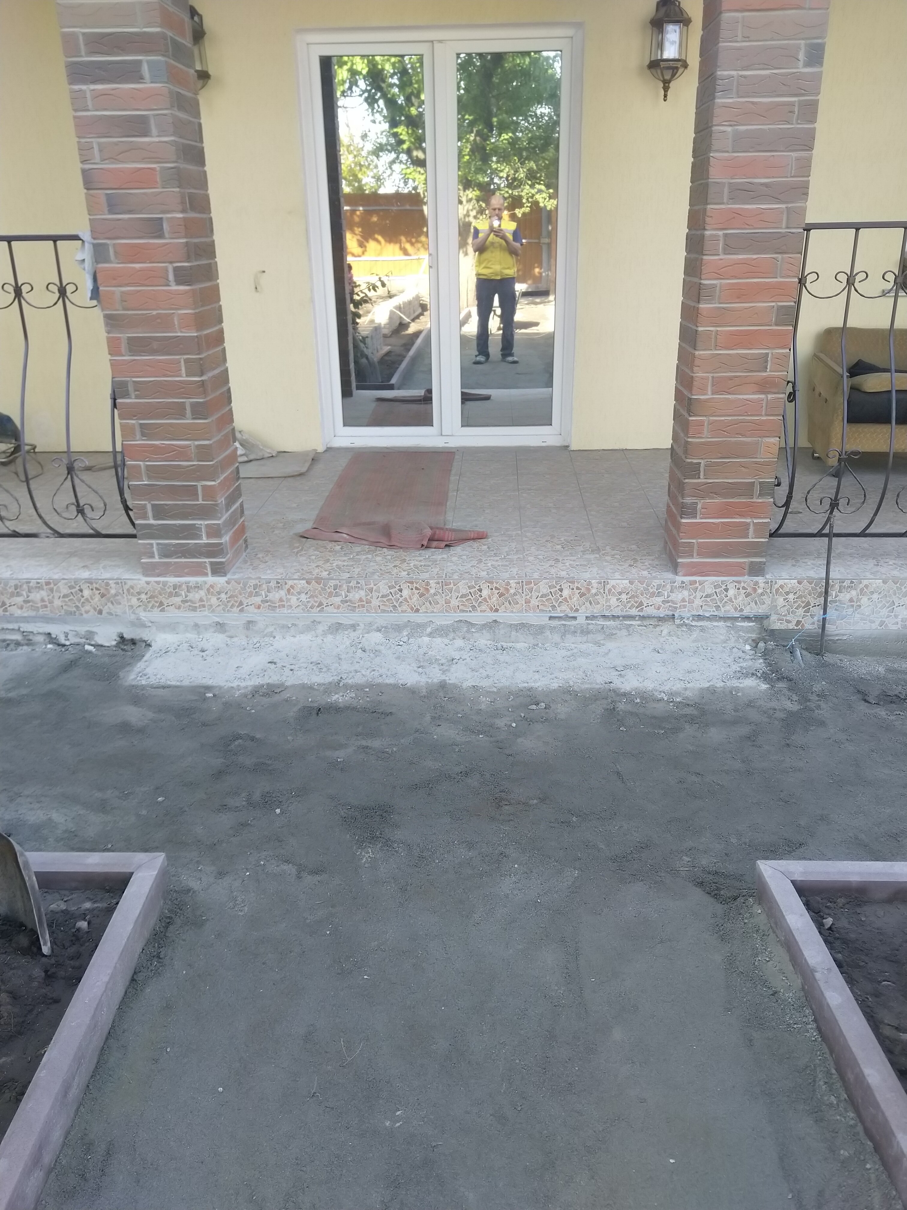

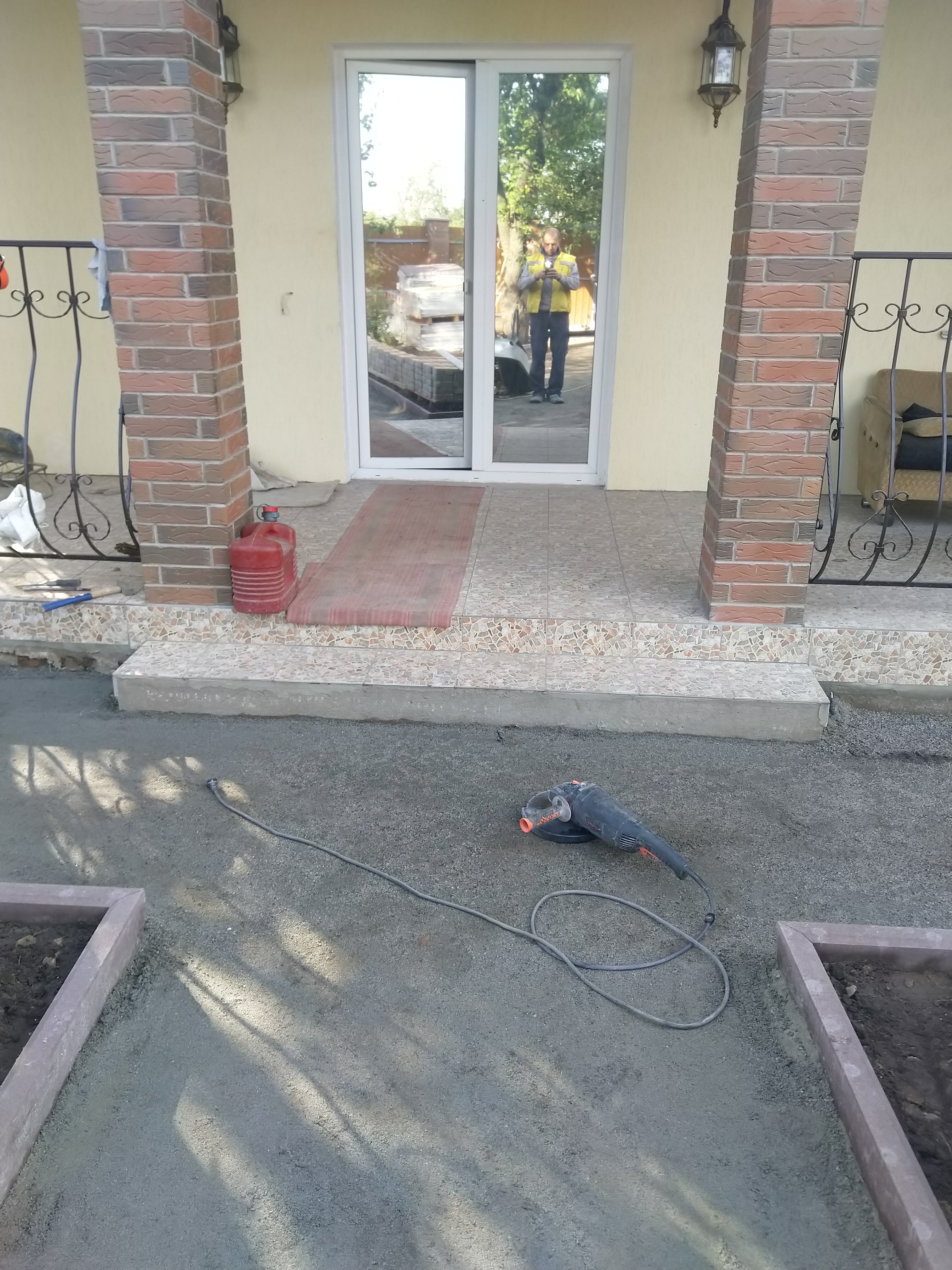

винни Опубліковано: 11 жовтня 2020 Автор Поділитись Опубліковано: 11 жовтня 2020 За частую бывает, что первая ступень на одном уровне с тротуарной плиткой Необходимо удалять без наркоза... 1 Посилання на коментар Поділитися на інших сайтах More sharing options...

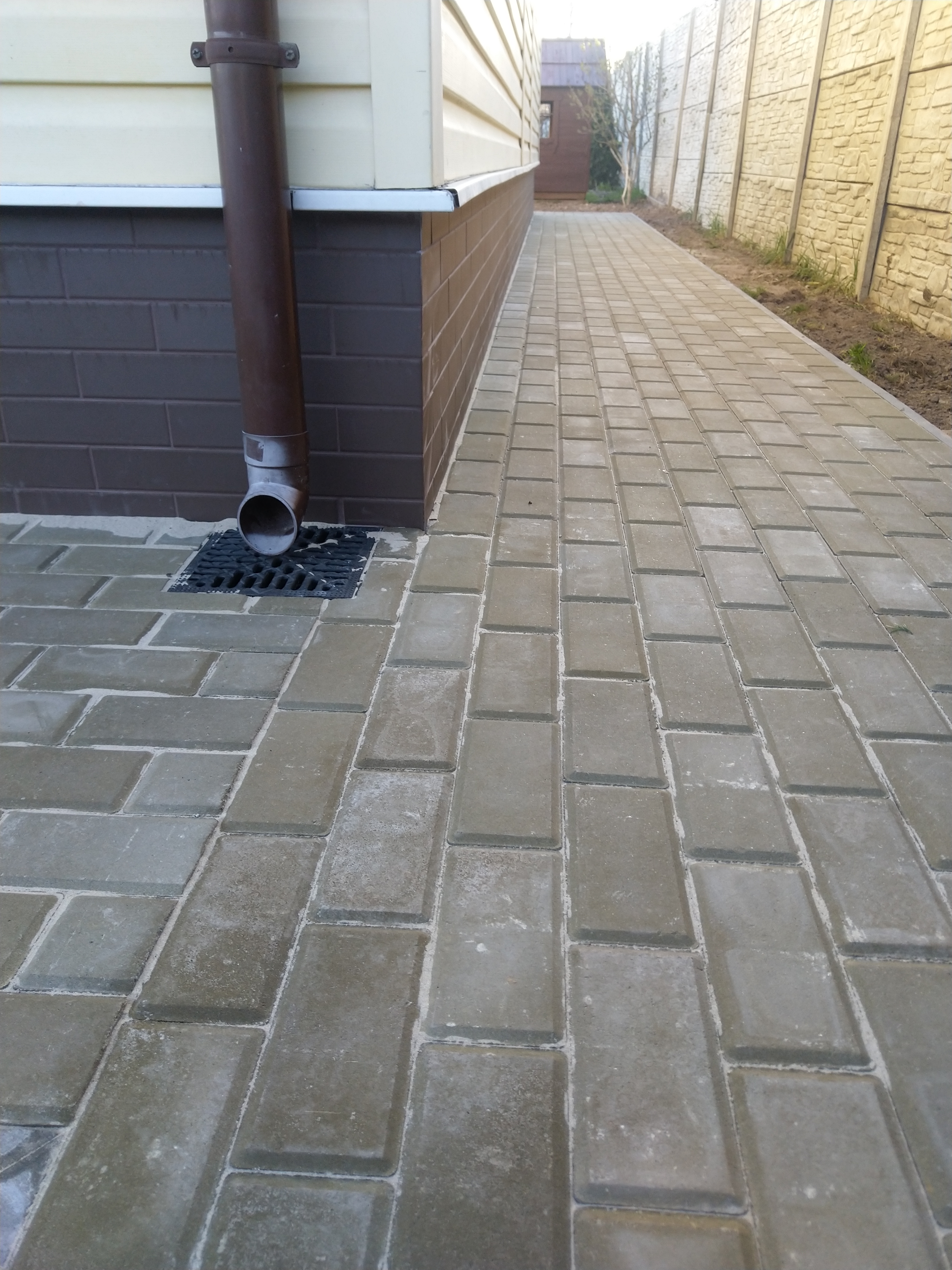

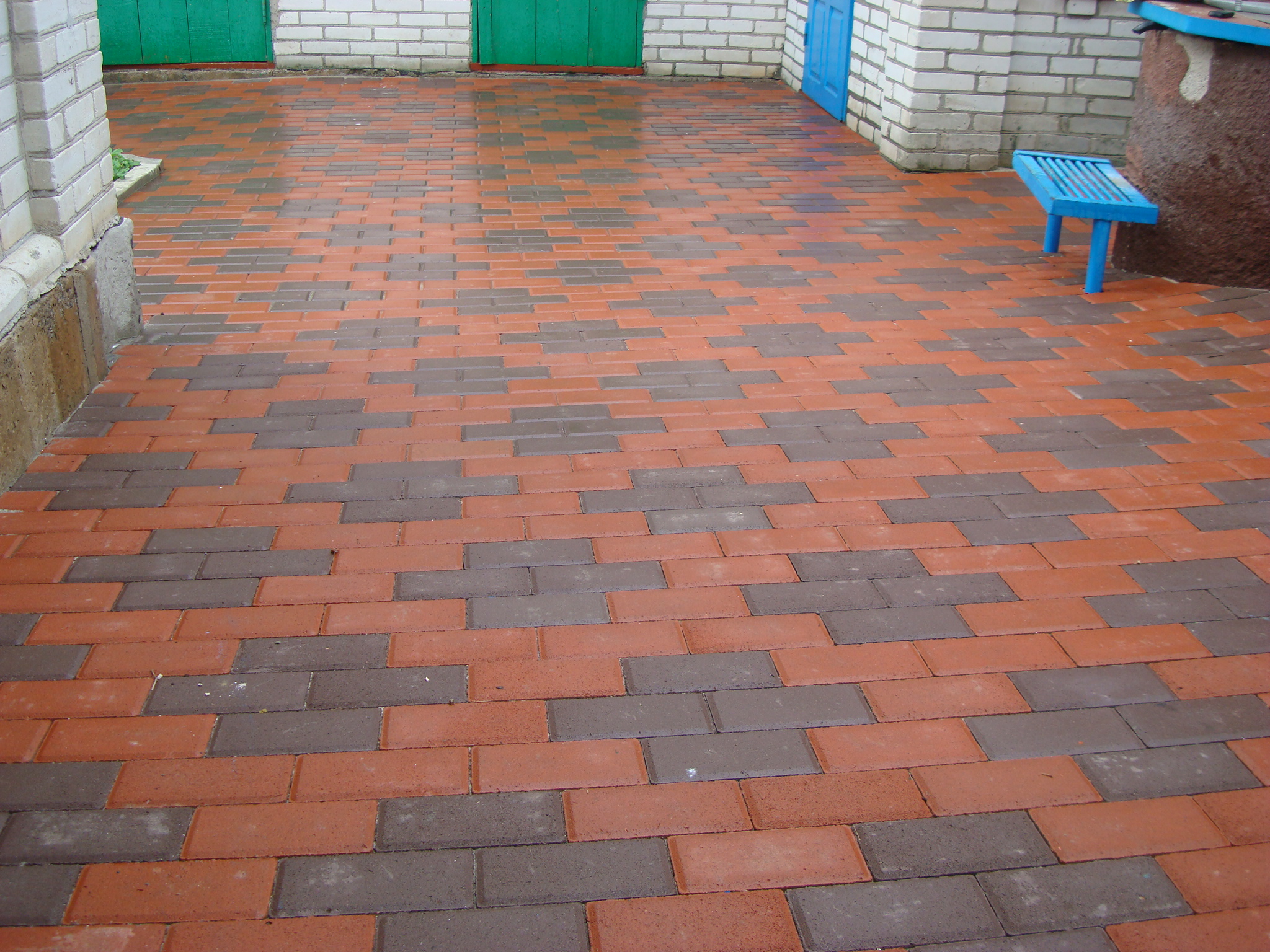

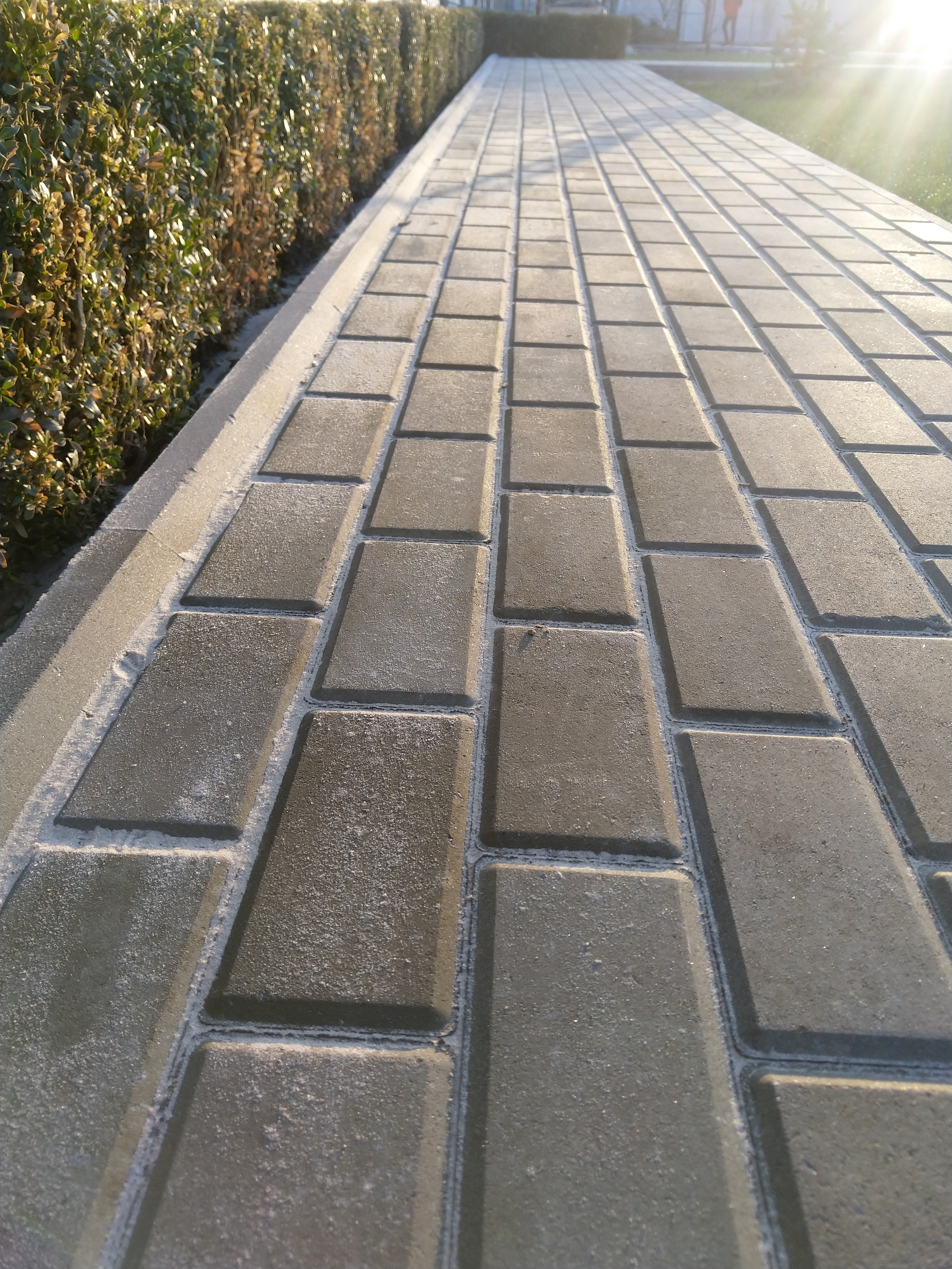

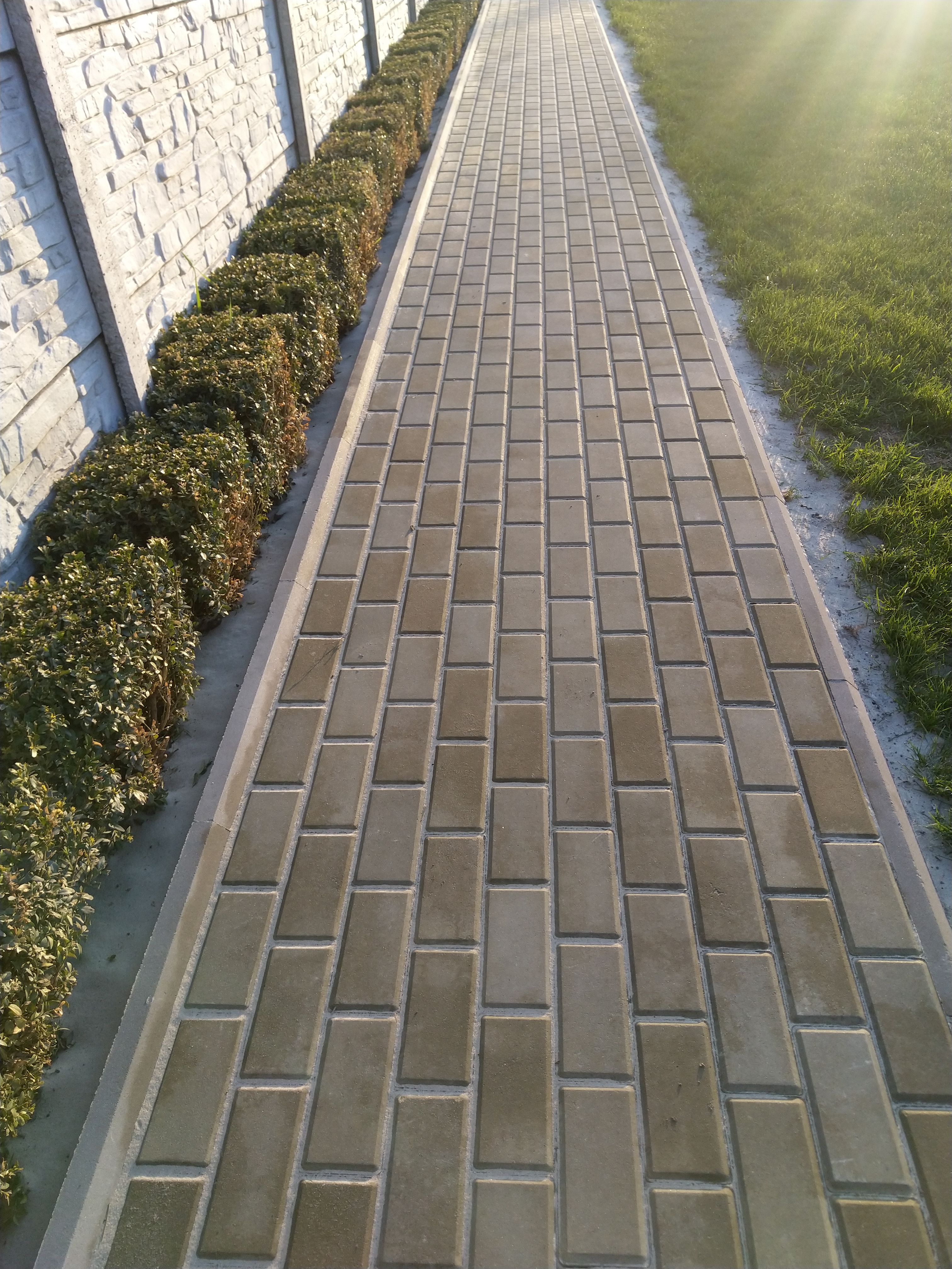

винни Опубліковано: 29 квітня 2021 Автор Поділитись Опубліковано: 29 квітня 2021 Простая форма кирпича может смотреться благородно... 2 Посилання на коментар Поділитися на інших сайтах More sharing options...

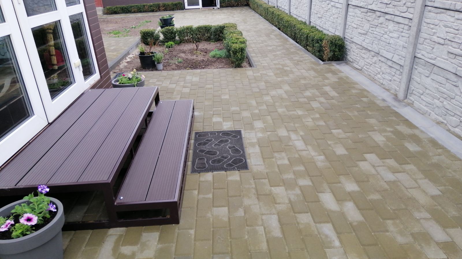

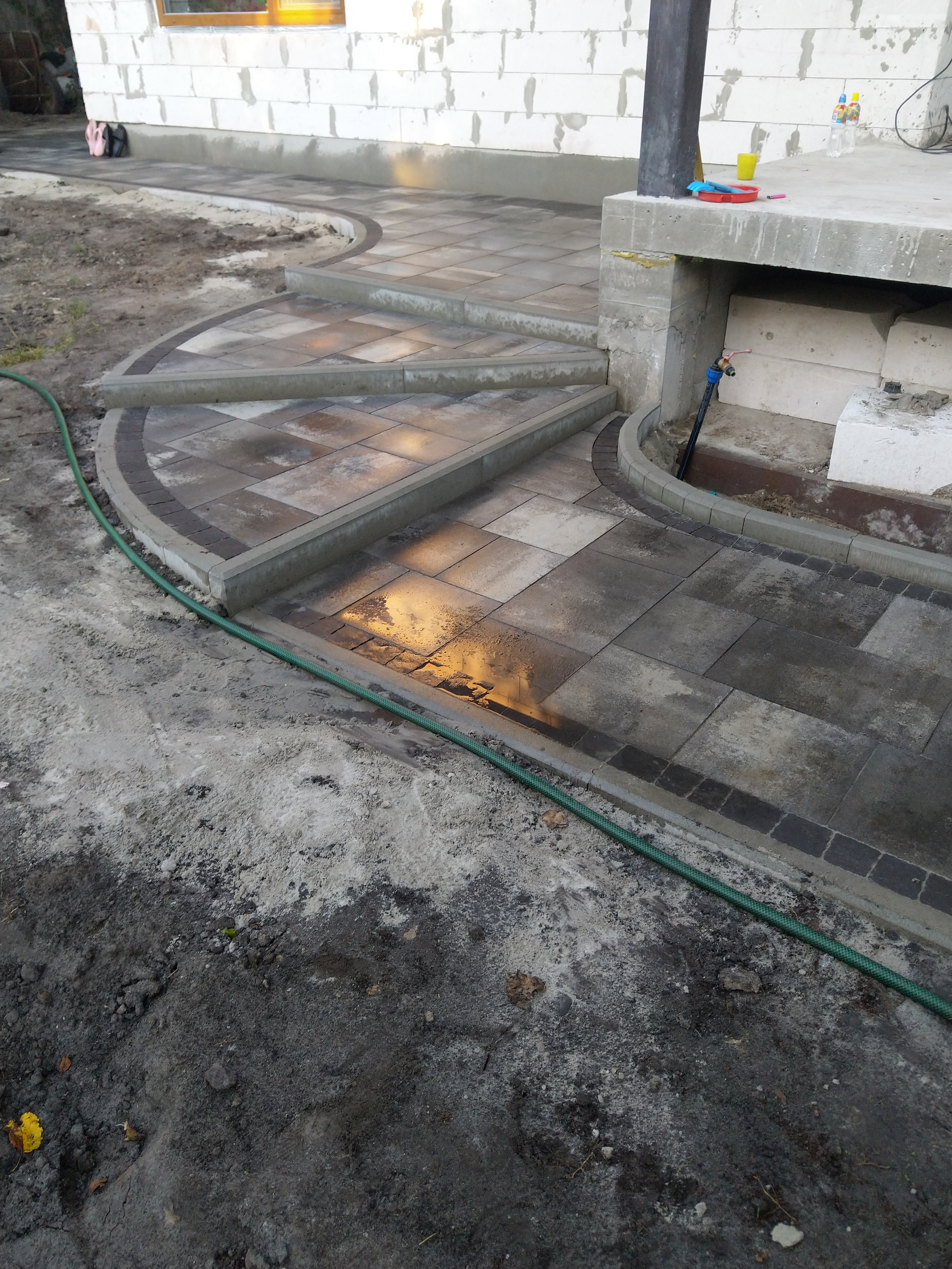

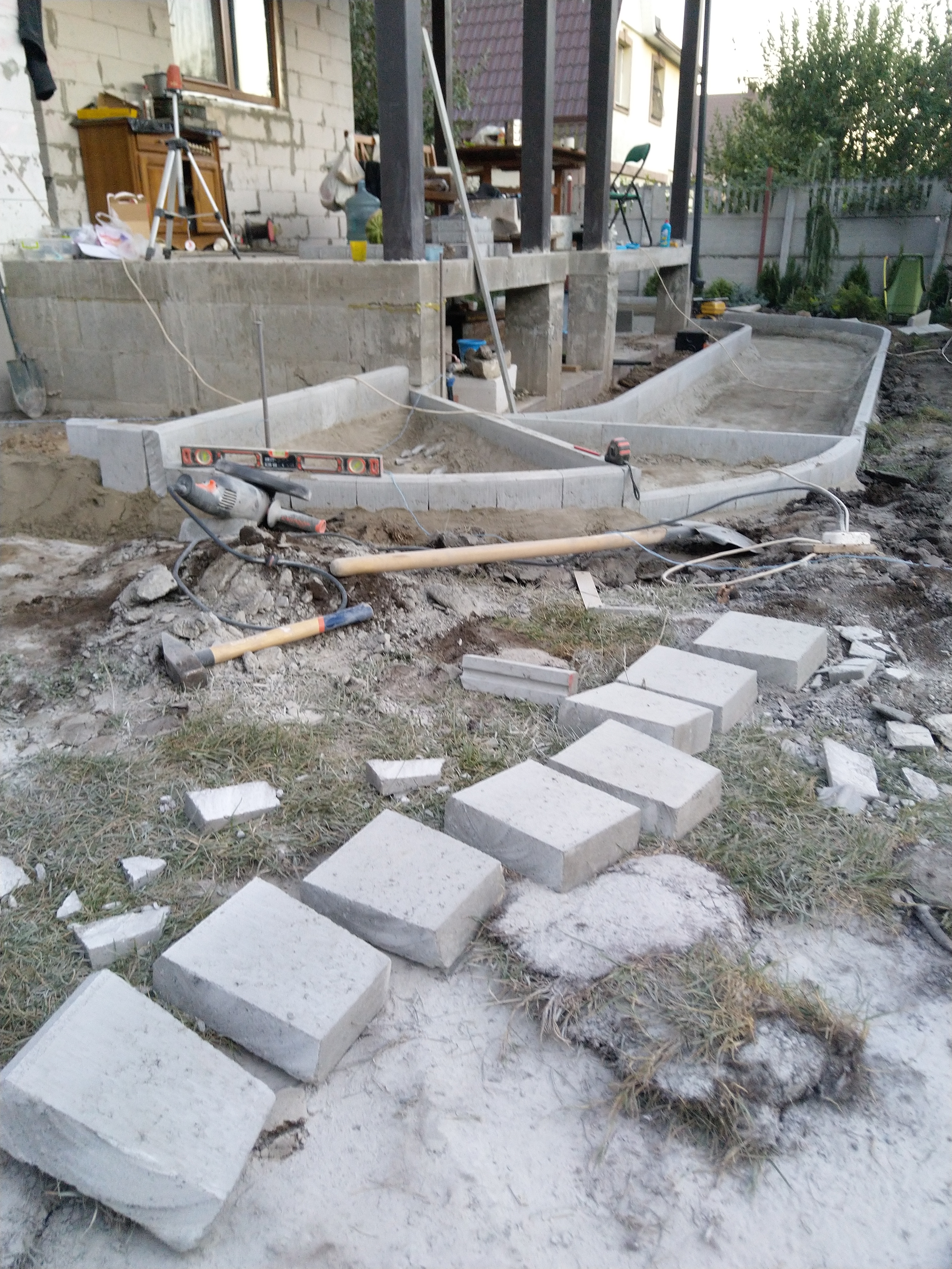

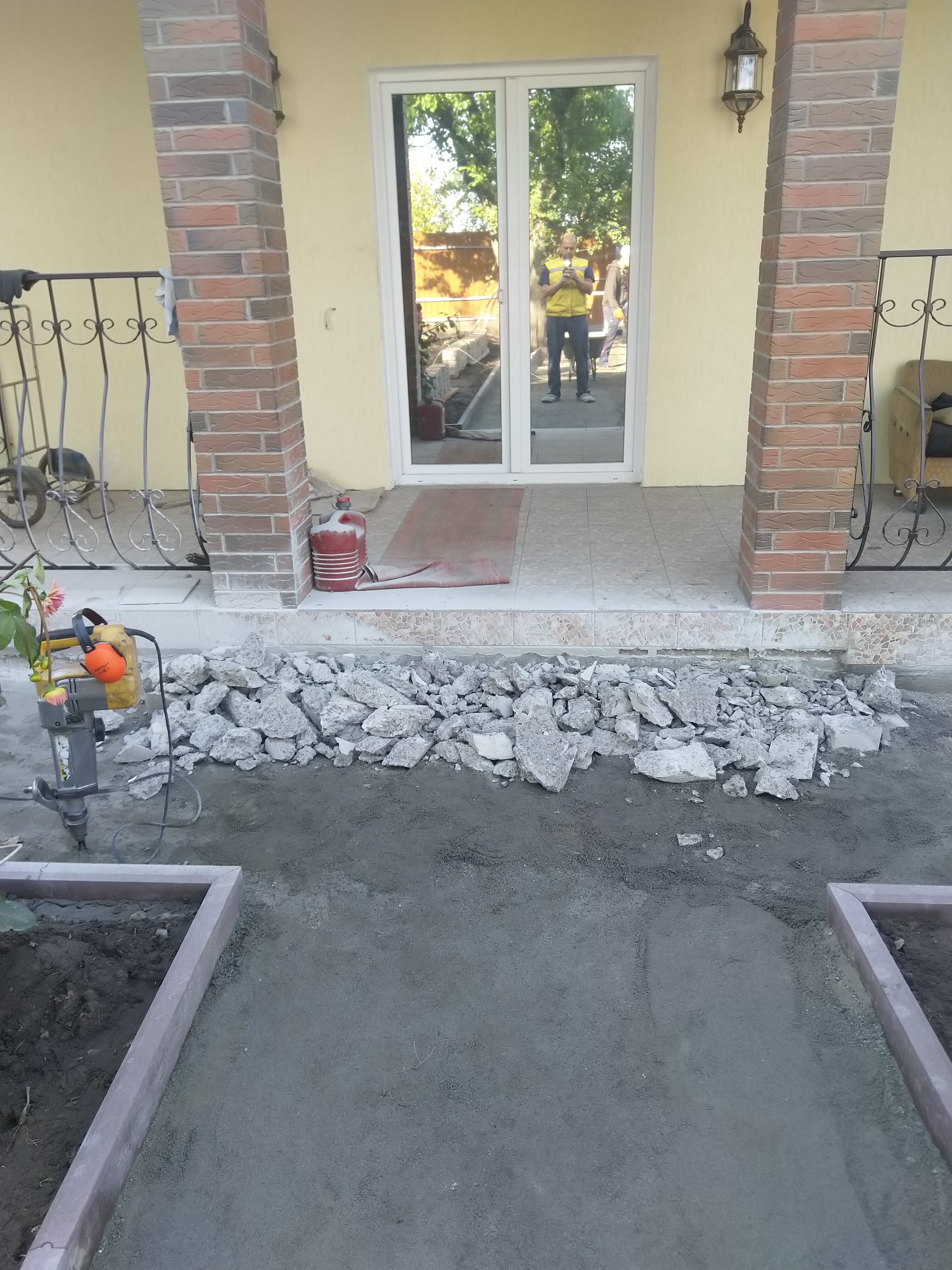

винни Опубліковано: 3 травня 2021 Автор Поділитись Опубліковано: 3 травня 2021 В очередной раз принято кардинальное решение убрать ступеньки из за непрочного бетонного основания и неудобного расположения самих ступенек... 2 Посилання на коментар Поділитися на інших сайтах More sharing options...

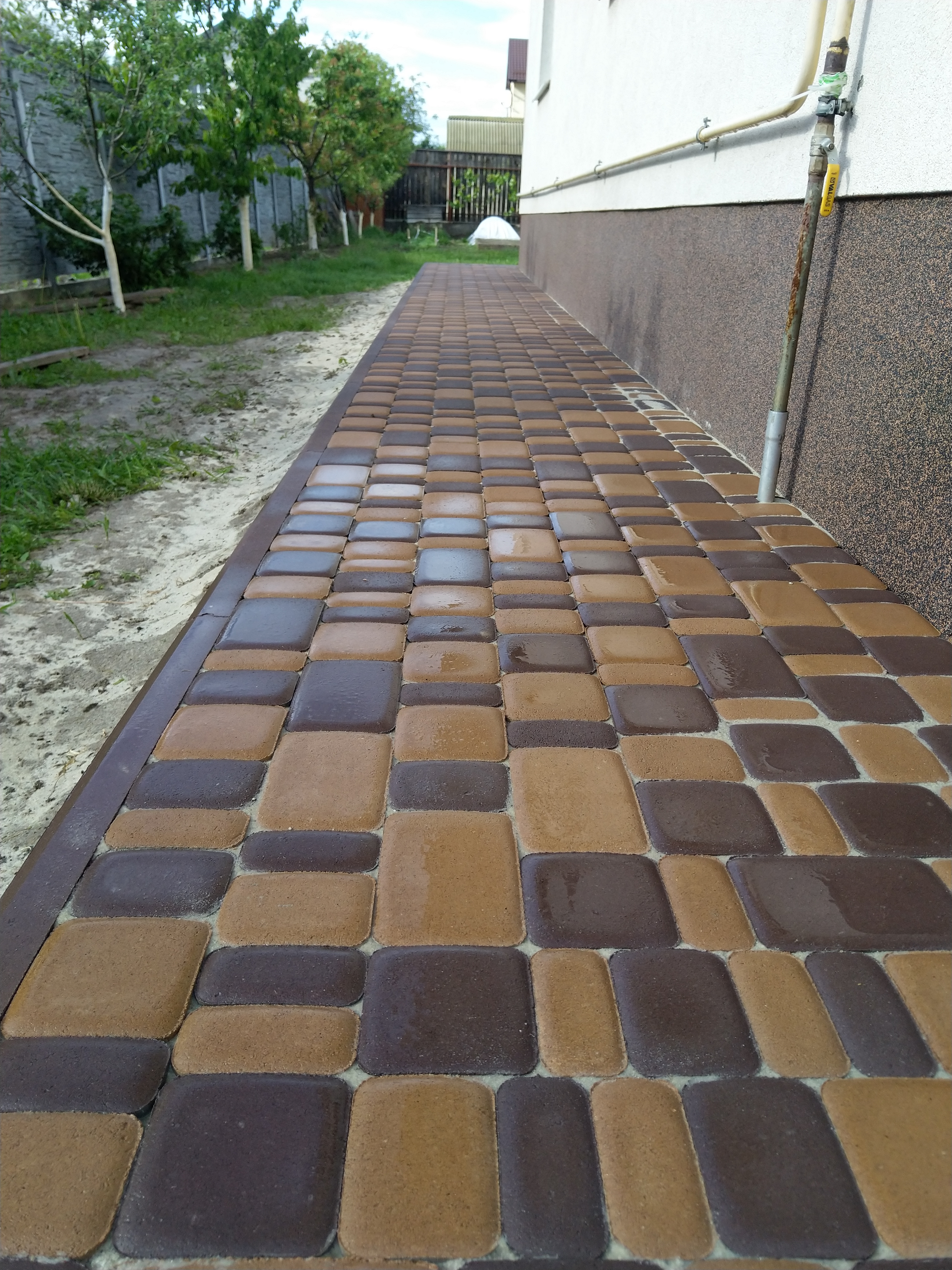

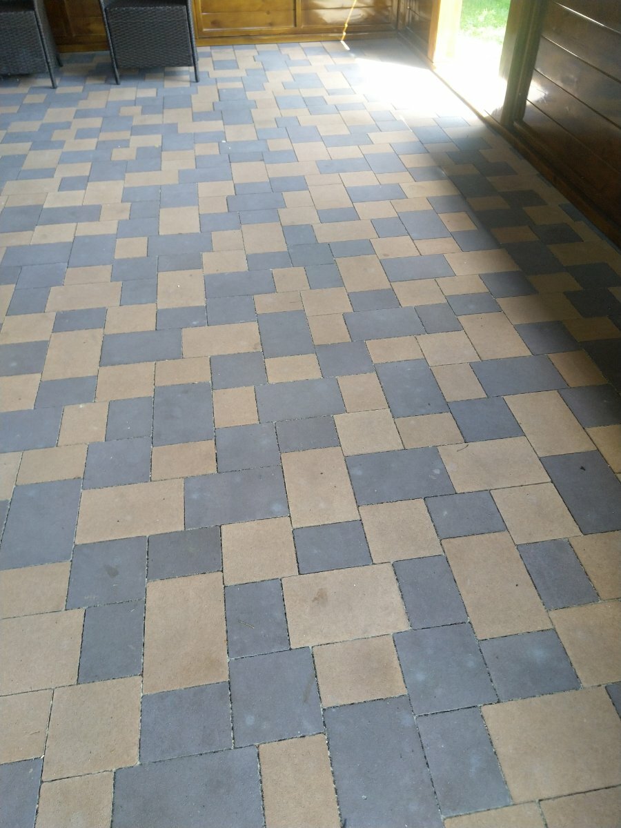

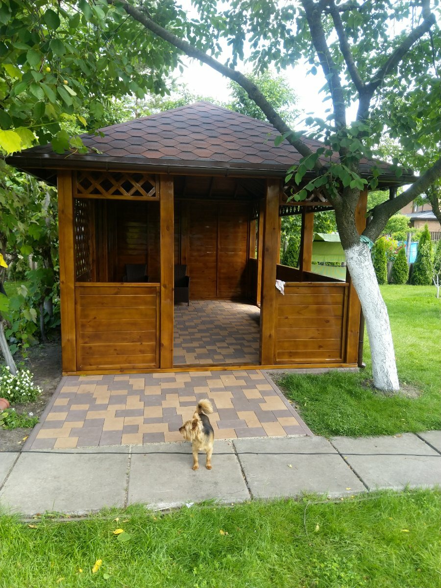

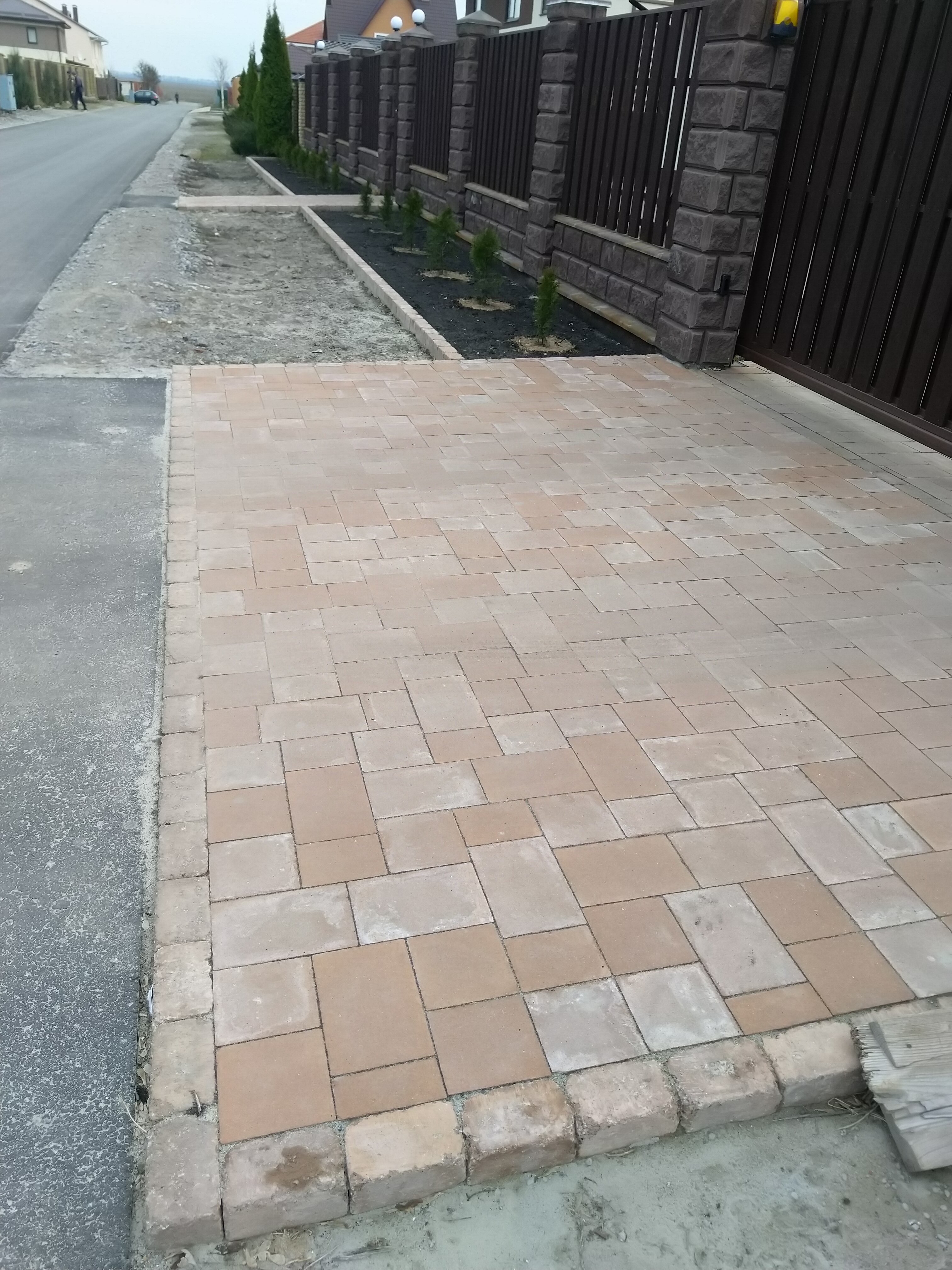

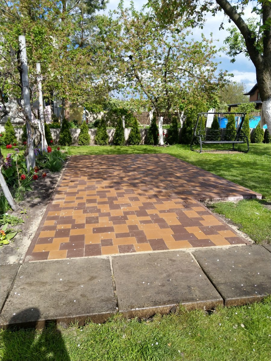

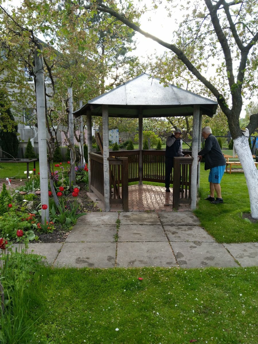

винни Опубліковано: 6 липня 2021 Автор Поділитись Опубліковано: 6 липня 2021 Плитка плац (цвет персик и коричневый)толщиной 4см под новую беседку подошла идеально 1 Посилання на коментар Поділитися на інших сайтах More sharing options...
