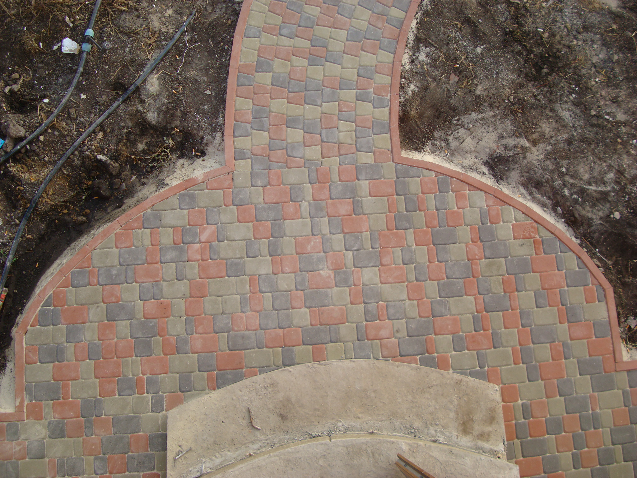

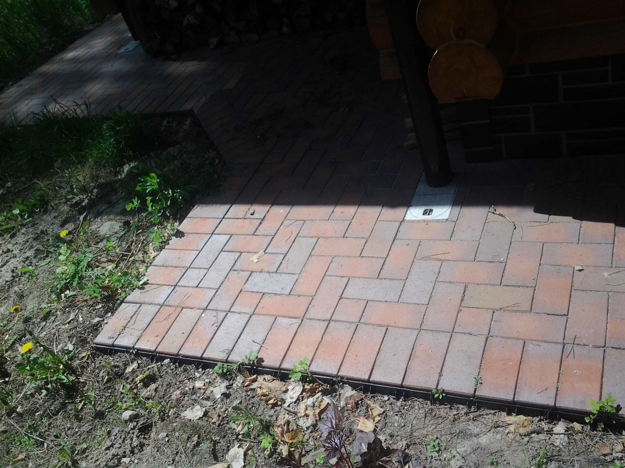

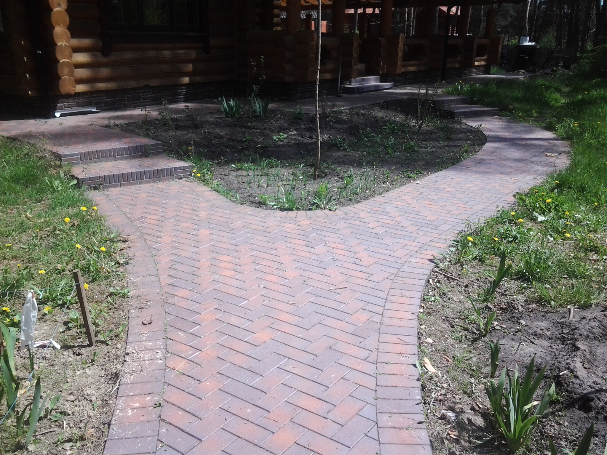

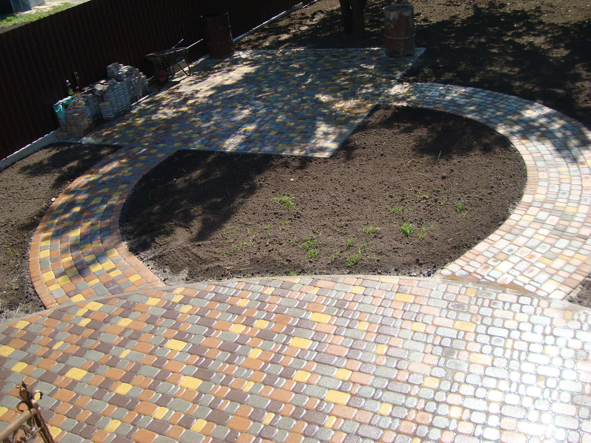

Подскажите, если не ставить бордюр, т.к. форма площадки криволинейная. А скажем положить крайние камни на раствор, то держаться будет? Основание бетонное.
Лучше на клей. Такой опыт есть, всё держится третий год. Но есть нюансы - сложно выдержать уровень, т.к. тротуарка тяжёлая, и камень на клее плывёт. Намного более технологично использовать в этих случаях пластиковый бордюр.
Винни, скажите белые пятна на фэм это высолы или потертости?
www.stroimdom.com.ua/forum/showpost.php?p=2279469&postcount=144
Он гнется? Плавную дугу получится сделать?
что-то на сайте стандарта не нашла цену на этот бордюр:(
Бордюр можно и кривалинейно поставить....
Он для этого и предназначен.
У Стандартпарка он дорогой, за 100 грн./пог.м., пишите в личку, цена в районе 75 грн./пог.м. (в зависимости от погонажа).

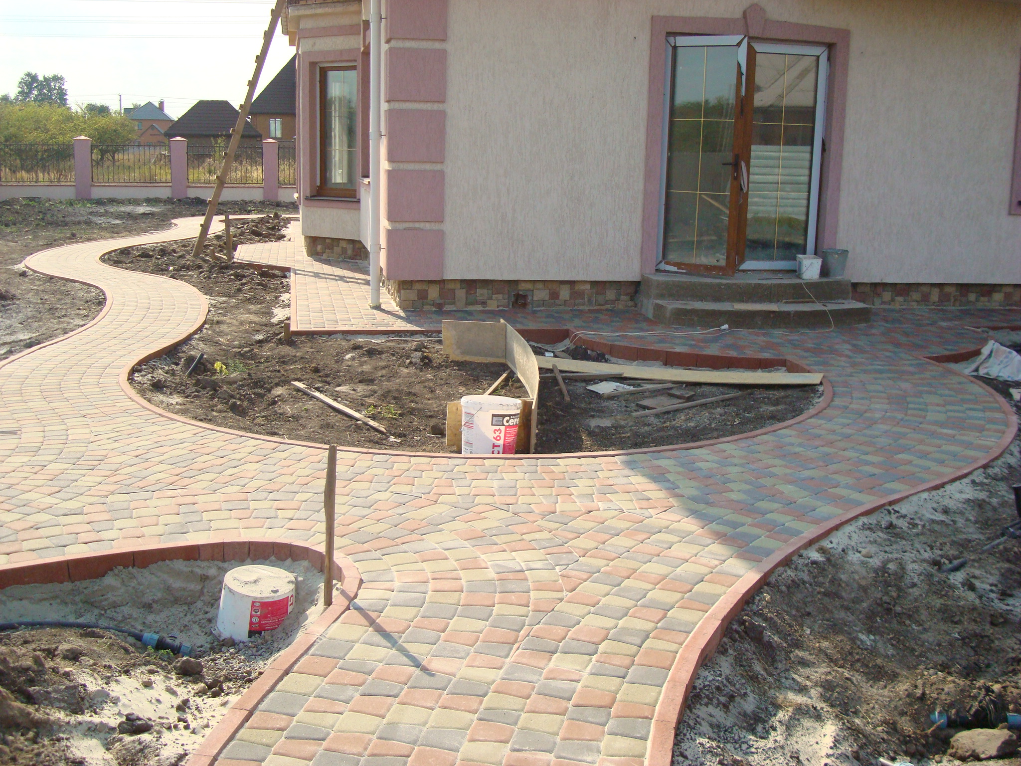

Кто ж спорит, просто есть клиенты, которым в принципе не нравится бордюр как окантовка.
На фото дорожки, сделанные в 2013 году. Использован пластиковый бордюр.

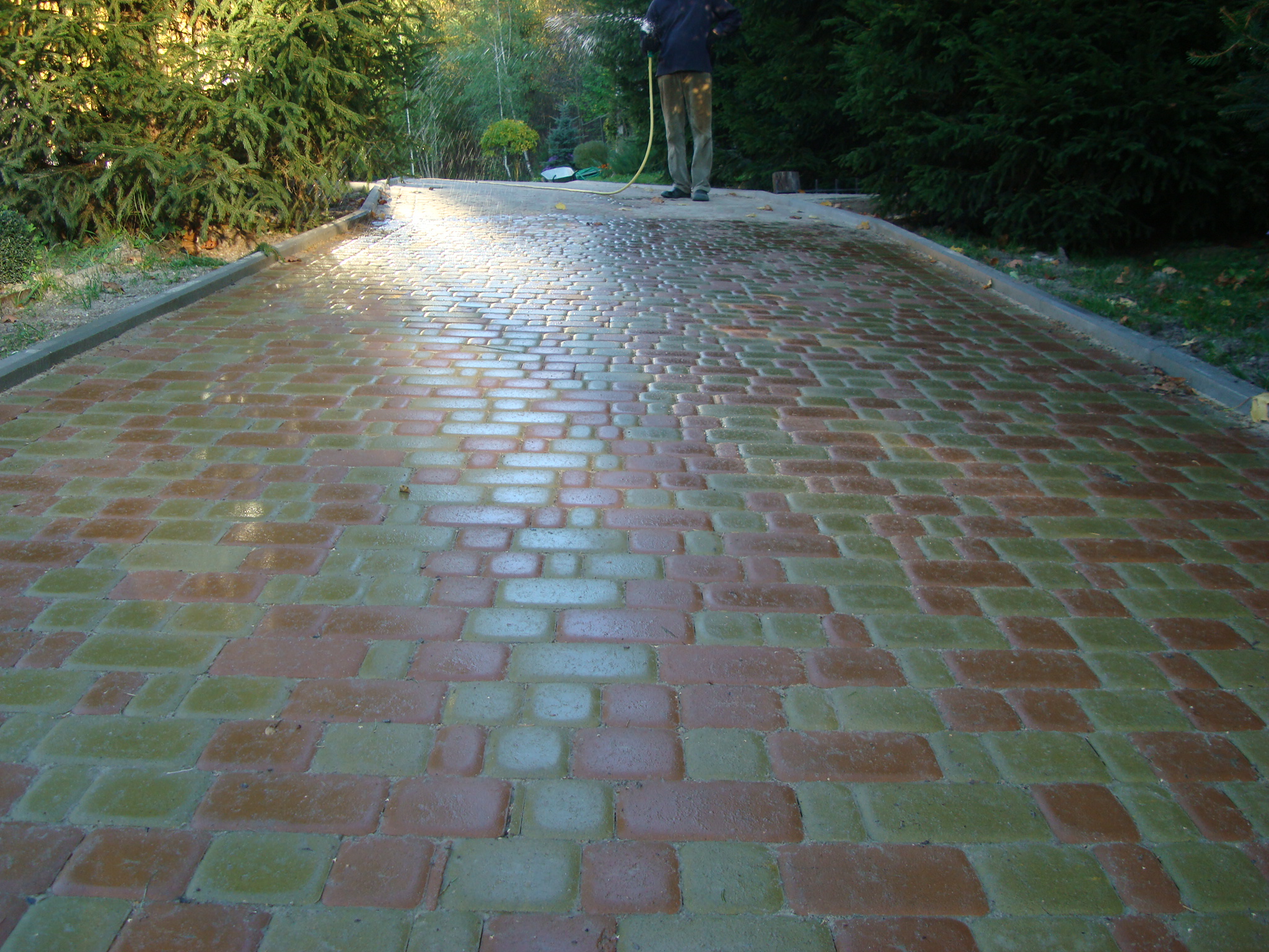

Здравствуйте, обращаюсь за советом к знающим людям. У нас дорожки на участке из ФЭМа "Золотой мандарин" цвета "персик". Вода для полива подведена отдельно и не так хорошо очищена как питьевая... в результате на дорожках, куда попадает вода, образовался белесый налет. :( Ни шлангом, ни Керхером он не отмывается, но в мокром виде его не видно. Отсюда вопрос, если его покрыть пропиткой для тротуарной плитки "FOB-F7", скроет это налет? ФЭМ будет выглядеть как мокрый постоянно? Поверх пропитки налет не "прилипнет"? Мыть теперь планируем регулярно.
Как давно плитку уложили?
Плитка лежит с осени 14-го... весной 15-го землю завозили тачками по ней (отмылась без проблем) и с июня где-то регулярный полив до осени.
Белесый налёт - это карбонатные соли. Либо вода их содержит ваша в большом количестве, либо вода повытягивала соли из пор плитки. Во втором случае само по себе пройдёт через пару лет. В первом даже не знаю, что Вам посоветовать...
Касаемо пропитки с мокрым эффектом - налёт наверняка скроет. Правда, через год-два, где больше ходите, протопчутся тропинки "без мокрого эффекта".
Скорее всего вода, т.к. на фонарях освещения капли с налетом тоже присутствуют (еще не добралась отмывать да и желания особо нет, т.к. летом же полив каждую ночь ;) мартышкин труд :D)
Ну так, мы же всегда можем обновить покрытие :D
Ну, тогда в добрый путь. Фото можете выложить заодно до и после пропитки.
