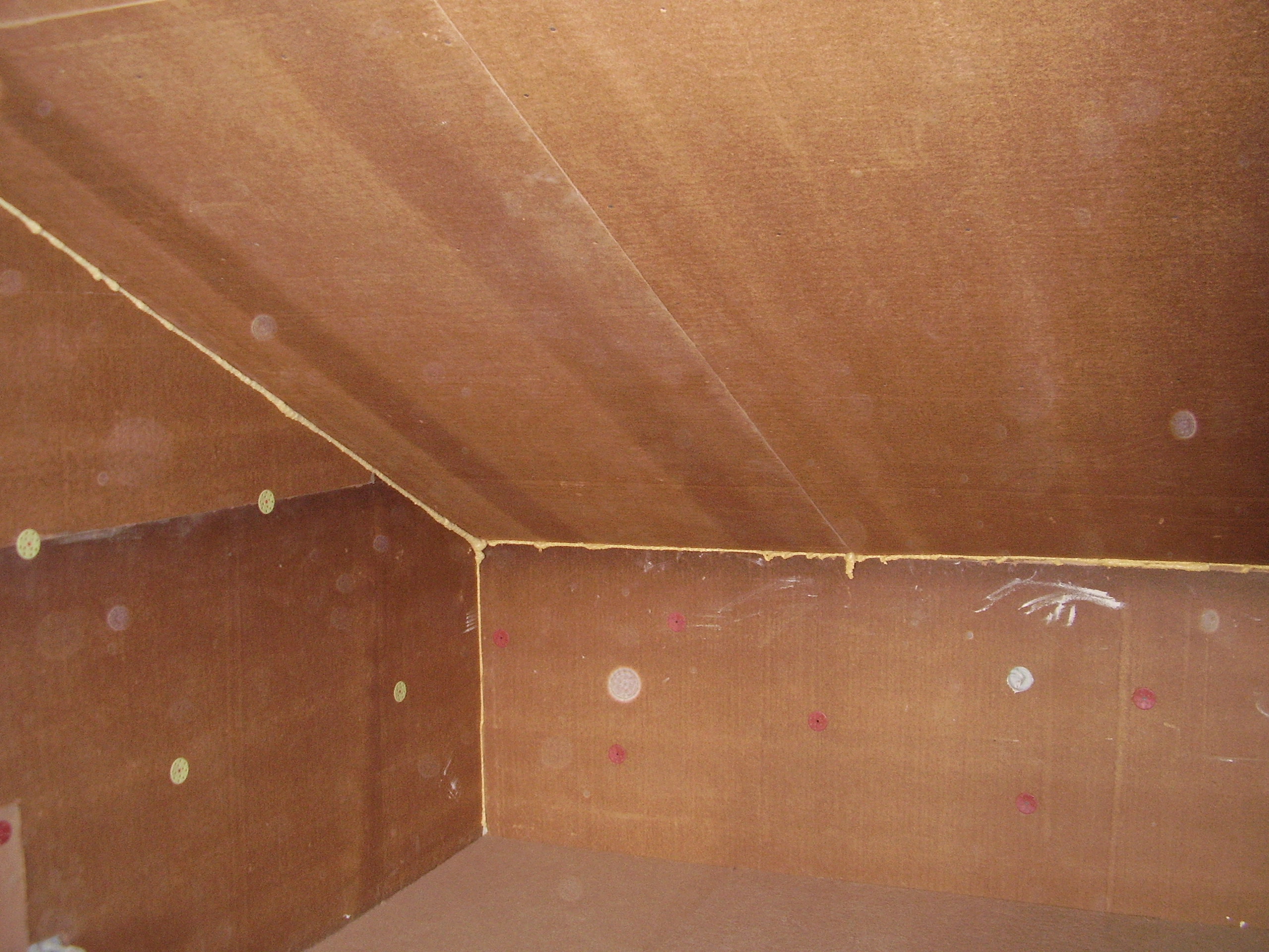

Уточню : балки высотой 20 см. уже подбиты доской с щелями! Если сыпать опилки то нужно стелить постелью п/э пленку 200 микрон (уже есть в наличии). И всего сантиметров 15 . Вот такие пироги.
Я бы не рекомендовал пленку, как-то дерево с пленками не дружит.
МДВП подшивайте снизу к доскам саморезами и шпаклюйте гипсом с сеткой.
Неужто никто не живет в доме с засыпл опилками межэтажного перекрытия?
