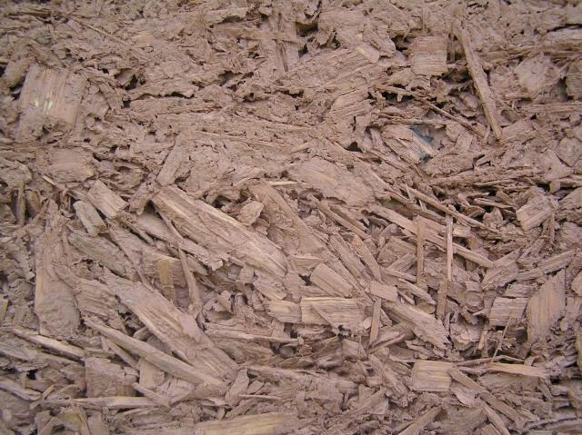

Еще можно попробовать (сам не делал) развести известь и в растворе вымочить опилки, потом высушить и распушить.
Тогда точно грибок не заведется.
Но надо опробовать на небольшой порции.
Один вариант- вымоченные опилки высушить и распушить (для последующей засыпки)
Другой - вымоченные опилки сильно отжать, взрыхлить и уложить на чердаке прямо на место , уже готовым слоем нужной толщины, выровнять и оставить сохнуть. И больше нетрогать.
Когда высохнет, будет что-то типа сухого пористого коржа. Сверху проложить слой плотной бумаги.

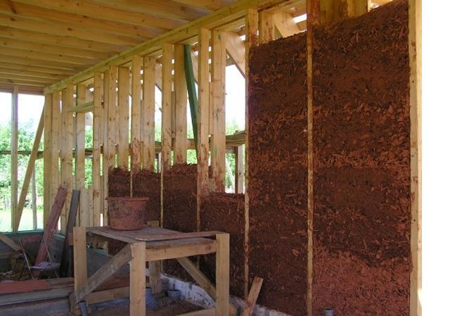

Кто-то пробовал использовать опилки как утеплитель для стен каркасника?
Опилки теплее сруба, паропроницаемость их выше, стоимость нулевая, экологически чистый материал, если опилки сосновые - так еще и источник фитонцидов всяких, запах в доме будет, что в лесу, и т.д.).
Вроде как идеальный насыпной утеплитель. С известью смешать и сыпать...
Да, они дают осадку, для этого на чердаке оставить возможность досыпАть опилки в стену (не прибивать намертво самую верхнюю доску обшивки)
Но это только мои фантазии.
А есть реальные наработки в эту сторону???

1. Проблемма усадки решаема:
- известь и трамбовка опилок "намокро" - есть смысл под оконными проемами, там по другому никак
- на чердаке не прибивать верхнюю доску обшивки стены, и когда опилки просядут - просто досыпать сверху
2. Удельная теплоемкость опилок всего в 2-2,5 раза меньше, чем дерева. А при толщине стен в 35-40 см, теплоемкость стены из опилок будет равняться теплоемкости сруба. Тем самым решается проблемма классических каркасников - малая теплоемкость, а соответсвенно и теплоинерционность дома
Для себя решил, что буду строить именно каркасник (для постоянного проживания), и наполнять опилками

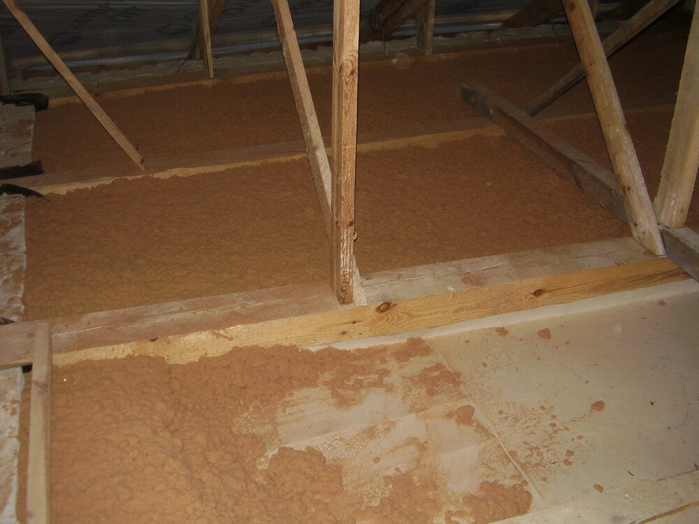

Возможно Вам это будет интересно. Картинки с www.forumhouse.ru/threads/9830/. Сам думаю утеплять перекрытие второго этажа опилками или соломой.
С уважением.

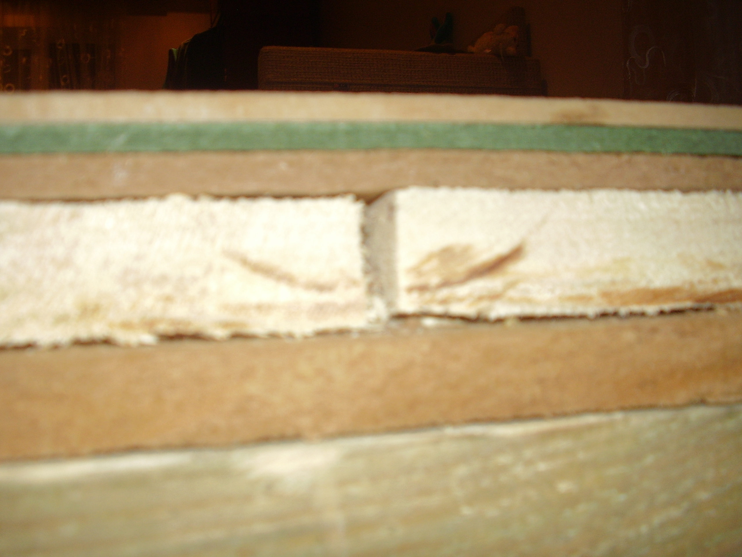

Подшивайте снизу по балкам МДВП 19мм., засыпайте опилки с известью и накрывайте МДВП 19мм. Абсолютно экологичный вариант. Изоляция воздушного шума одной толщиной 19мм. плиты-28дБ, два слоя-34дБ + опилки + напольное покрытие + потолочная отделка и можно выйти на 50дБ - это почти нормативный показатель для междуэтажного перекрытия.
Уточню : балки высотой 20 см. уже подбиты доской с щелями! Если сыпать опилки то нужно стелить постелью п/э пленку 200 микрон (уже есть в наличии). И всего сантиметров 15 . Вот такие пироги.
