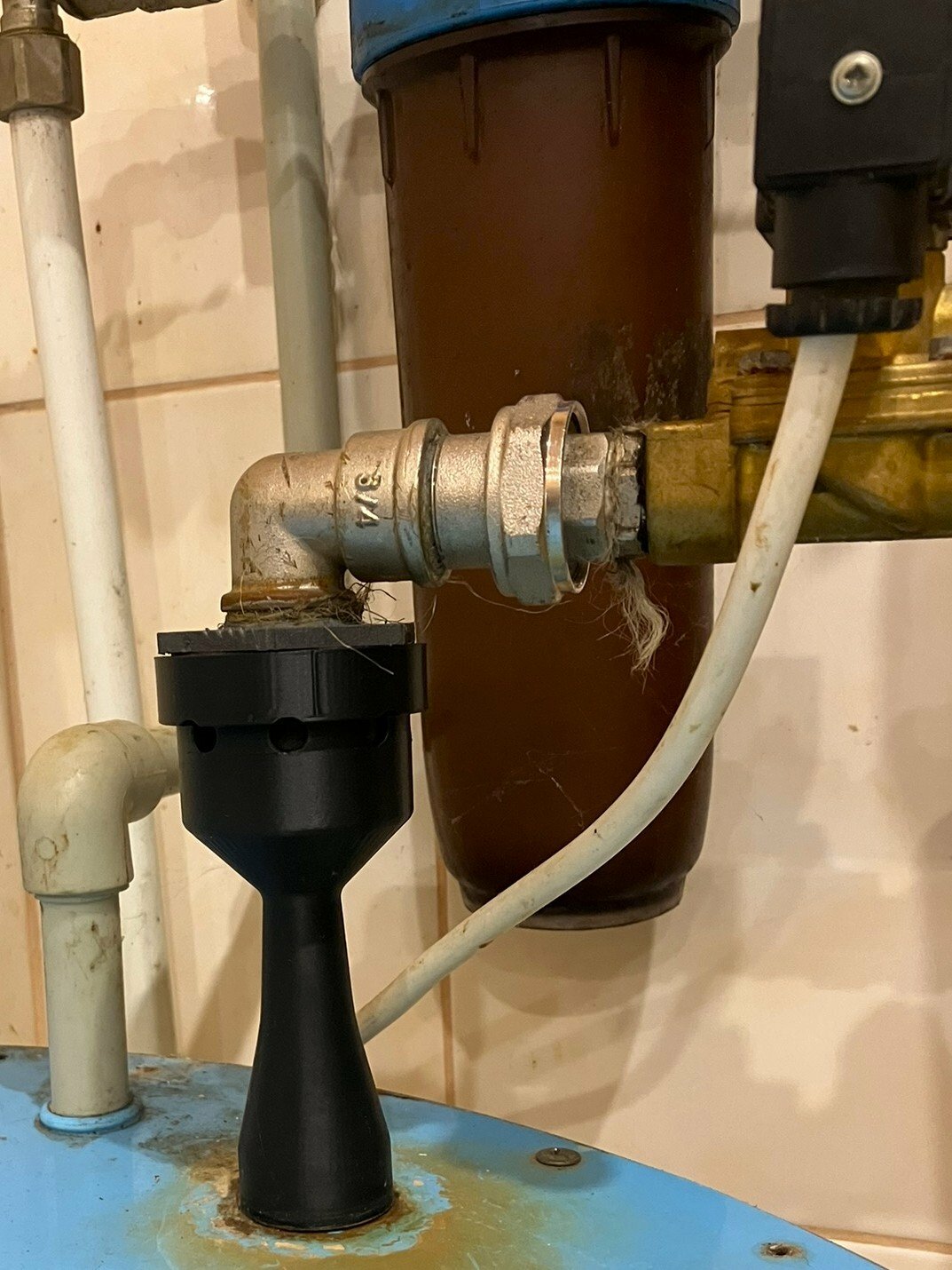

AOZ1 Опубліковано: 22 листопада 2023 Поділитись Опубліковано: 22 листопада 2023 (змінено) По поводу трубки Вентури. Задолбало это купание в соляной кислоте. Проблема еще в том, что Саша не делал доступа для механической очистке сопла, поэтому оно и камера подсоса полностью не очищаются. Поскольку Саши нет, напечатал сам полностью разборную конструкцию на 3D принтере. Вроде уже сутки работает, трубку не рвет, воздух сосет. Пока это повторение Сашиной, только вместо сварки резьба. Ну и в планах слелать более технологичную и надежную конструкцию, поскольку принтер это не токарный станок. Если что, у меня вертикальная версия трубки. Вход внутренняя резьба G3/4. Выход труба 20мм, сопло 2.5мм, трубка смесителя 5.5мм Могу за пару 3-х килограмовых катушек армейского пластика сделать под Ваш размер. Ну или горизонтальную. Но там катушек поболее надо. Если что, предложение актуально до конца войны. Потом я к принтеру близко не подойду. Змінено 22 листопада 2023 користувачем AOZ1 Посилання на коментар Поділитися на інших сайтах More sharing options...
AOZ1 Опубліковано: 23 липня 2025 Поділитись Опубліковано: 23 липня 2025 (змінено) В 22.11.2023 в 22:03, AOZ1 сказал: По поводу трубки Вентури. Задолбало это купание в соляной кислоте. Це production. www.printables.com/model/1363036-vertical-ventury-pipe-for-aqua-vater-cleaner/files Якщо комусь потрібно, треба сплатити за армований нейлон типа PA12-CF, щоб тримало тиск. Змінено 23 липня 2025 користувачем AOZ1 Посилання на коментар Поділитися на інших сайтах More sharing options...
