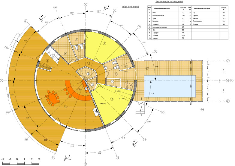

предлагаю обсудить планировку одного из купольных проектов
1. в общий зал просится какая-нить ещё меблишка - диван что-ли. Это над этим залом по всей площади второй свет аж до оболочки? Вот бы увидеть как оно будет воочию. Мой самый любимый момент в куполе - единое огромадное высоченное пространство.
2. аж 2 спальни на первом этаже? Этот дом для большой семьи наверно :) И вроде удобно всё расположено - спальни разнесены, меж ними не только стена, а и другие комнаты, делай что хошь :). В каждой гардеробная - это вообще супер.
3. стена между залом 2 и спальней 15 - несущая? Это обязательный конструктив?
4. Даже парилку умудрились засунуть! Какая кругатура первого этажа и радиус дома, куда это всё влезает?! Нечётко видно - что там напротив парилки (12), душ?
5. Кухня клёвая. Мечта моей жены - ей почему то нравятся отдельностоящие кухни, да ещё с барными стойками. Даже у нас она умудрилась кухню врезать в пространство. Но кладовку в процессе стройки потеряла. Хорошо что на этом проекте она есть. Просто отлично!
6. Чуть нечётко видно. Если (6) - ещё удалось додуматься что это котельня, то 14 - хоть убей не могу прочитать что это.
7. Бассейн... Вообще круто. Хотелось бы услышать цифру на смету всего этого чуда... Но в общем - офигенный дом. Вроде всего хватает.
8. Вопрос. Что это за две цифры по окружности 1-> 2-> в одну сторону и в другую - они показывают что дом вращается, или это движение солнца, или что?
9. Единственное - к санузлу 7 есть корректировочное предложение. Биде и унитаз фронтально... Можно биде убрать заменив его краном с тёплой-холодной водой и душиком, а на его месте поставить душ-кабину.
И, кстати, столь любимых всем углов насчитал предостаточно. Так что кому захочется и ребёнка и шкаф есть куда поставить :) И в спальнях (уже живо себе представляю), и в зале, да вообще везде.
Мне проект понравился очень, всё продуманно. И главное - с живым интересом его разглядывал, а на квадратные как-то даже не интересно смотреть, разбираться что там да как, представлять как оно выглядит итд :)
Примерно так будет выглядить этот домик. 14- это как раз душевая- но именно эта часть проекта еще не готова- заказчик в раздумьях насчет вообще вынести сауну и прилегающие помещения в бассейн. Стена которая обозначена как капитальная- из ракушечника открытого. Функции несущей выполняет условно. Главное назначение- декоративное и хорошая звукоизоляция основной спальни. План второго этажа выложу чуть позже. Примерная сметная стоимость-130 тыс$ площадь 200 м кв ( без бассейна)

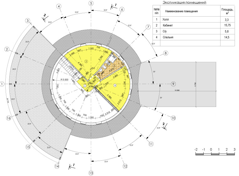

обещанные планы и еще картинки

Чёт внутренняя стена на первом и втором этажах не совпадает... :(
а зачем им совпадать? у нас свободные планировки :D здрасьте:) а за замечание спасибо.лишу архитектора премии.наверное)
Виделись уже! :)
Ну вы поняли про что я: на первом этаже стена идет по 12-ой оси, а на втором уже по 11-ой. А стена по идее на два этажа :(
И, кстати, камин нарисован, а дымохода не видать :(.
Отсюда вопросик: это какая стадия проектирования?

Я так понимаю, если несущая стена по оси 12, то спальня автоматически увеличивает свою площадь до 19,3 кв.м. Думаю, её можно сделать 16,5 кв.м., а вот санузел увеличить до 8,63 кв.м и под окном поставить нормальную полноценную ванну, а не этот квадратик
Неа- бассейн длинный и тяжелый:)
Завтра переделаем. Специально для Вас:) хотя- при наличии бассейна- ванна получается не актуальна. Лично проверил
Специально для меня? Может всё же для заказчика? ;)
Нельзя сравнивать бассейн для плавания и полноценную ванну с пенкой и бульбашками. Принять её перед сном, помыть голову, расслабиться - у неё другая функция нежели у бассейна. :angel:

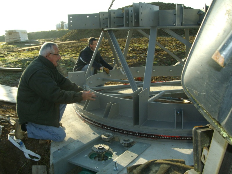

Я так понимаю, этот дом не вращается
вопрос в догонку, очень интересно про вращение, хотя понимаю, что овчинка выделки может и не стоить если слишком дорого
Экодом, а Вы как застройщик, готовы на сегодняшний день хотя бы задекларировать, что способны реализовать крутящийся функционал на комфортном для жильцов уровне (чтобы не тарахтело, чтобы долго прослужило, ну лет 10 хотя-бы, чтобы обслуживать было можно)
И вообще, во сколько такая забаганка обойдётся заказчику?
Да можем. Примерно 15 тыс уе включая проводку коммуникаций. Можем и оригинальный domespace привезти и установить с приличной скидкой

200 квадратов без площади бассейна... великоват вроде... 3 спальни... для большой семьи?
а какой у этого проекта радиус?
и вообще, на сколько идёт сужение второго этажа по отношению к основанию?
7 метров( те диаметр 14) площадь первого этажа около140 м кв - а второй такой же площади не нужен- по этому сужение есть - но оно к месту:)еще и на второй свет остается метров 50

И мне интересно про вращение....ekodom есть ли у вас возможность приобрести вот эту железку в сборе с приводом, и во сколько она обойдётся с дост. и розтаможкой...
