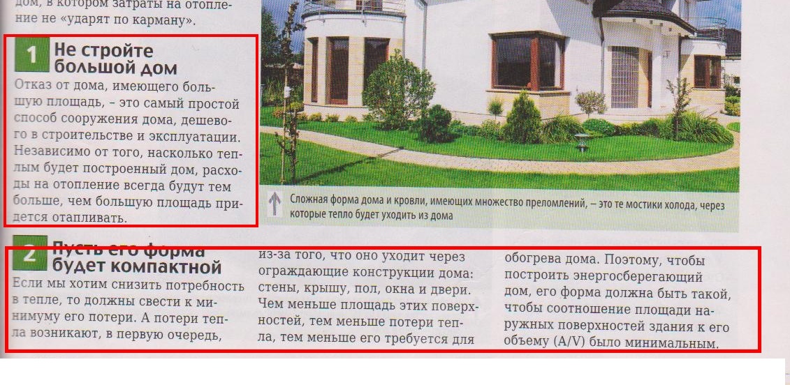

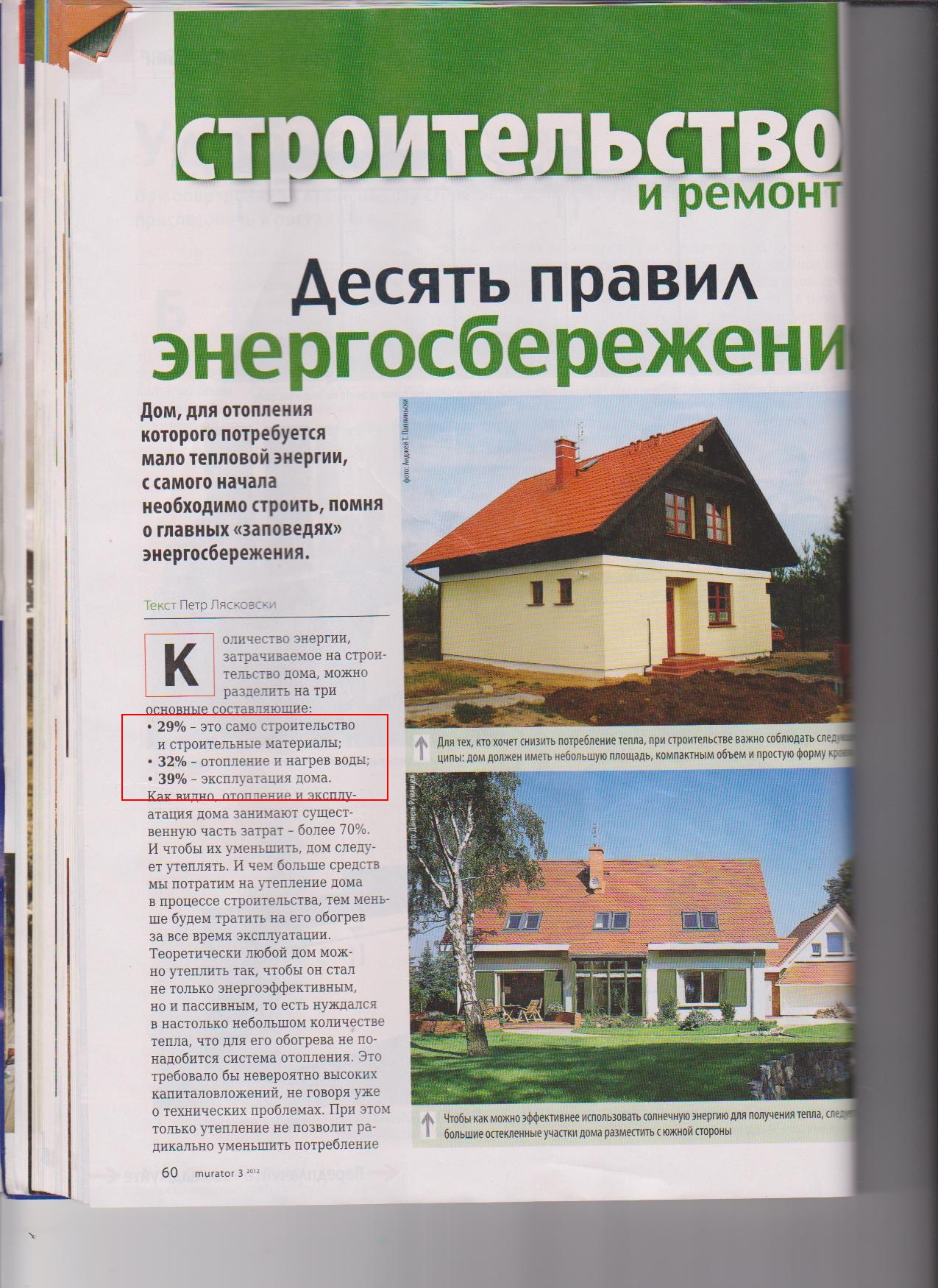

читаю муратор и прикалываюсь
статья про энергосбережение
автор неявно, сам того не осознавая, подчёркивает многие энергосберегающие прелести купольных домов
и тем краше и убедительнее они от этого выглядят
не поленился отсканить и даже выделить важные моменты
повторю Муратор, если вычитать из сканов не получится. А так - покупайте журнал

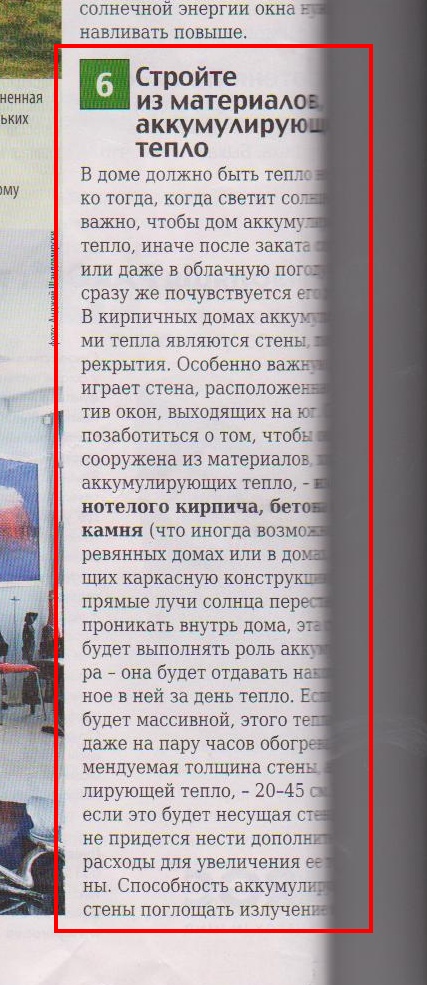

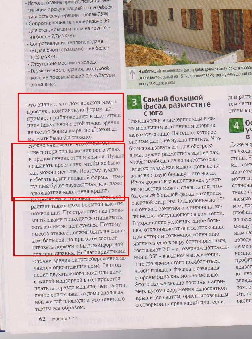

итак, самые актуальные правила энергосбережения:
1. Дом поменьше, этажи пониже
2. Поменьше площадь оболочки и соотношение объём/площадь оболочки
3. Углов поменьше, особо страшны верхние углы
4. Поменьше внутренних перегородок, побольше общее пространство
5. Солнечная сторона самая глазастая, нежелательно отклонение от центральной оси более чем на 15% (в купольнике градус намного больше)
6. Внутренний теплоаккумулятор - кстати можно и в купольниках про это подумать. ЭкоДом - на заметку
больше всего мне понра как автор сказал, типа "идеально энергосберегающей формой является шар - но в нём неудобно жить". На этом предложении так и хотелось воскликнуть "какой шар?! Он же ж из двух полусфер состоит! Купол же есть! КУПОЛ!!!"
