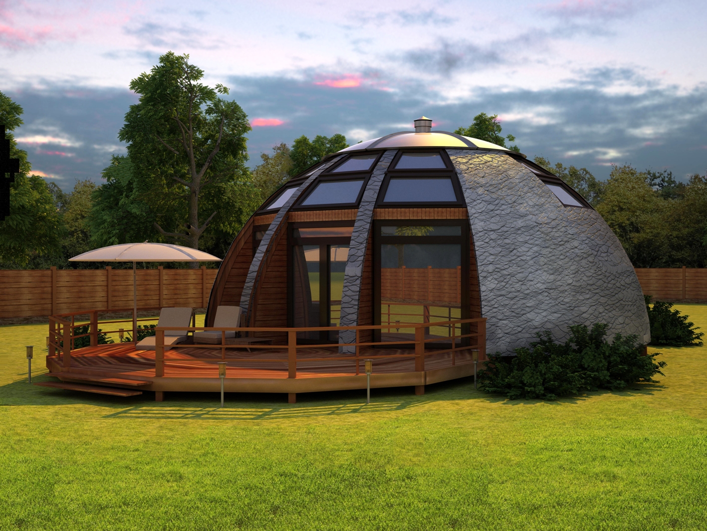

вот на этот милый домик-баню

Как для студенческой клаузуры - вполне!
Надеюсь это не проект для строительства реального дома?
Archist, а что конкретно Вас не устраивает? о качестве визуализации предлагаю не говорить-сам вижу
Да я не о визуализации.
Планировка - полный отстой! Где раздеться при входе? Почему кухня в два раза больше гостиной? Где естественное освещение кухни и санузла? Гостиная расчитана на размещение 2-х человек? Вход из гостиной в с/у не смущает? Пописать ночью бегаем вниз?
Ну и все остальное: на чем держится перекрытие? Лестницу кто-нибудь просчитывал? Где вытяжки из кухни и с/узла? Где место под отопительный котел?
В общем - незачет!

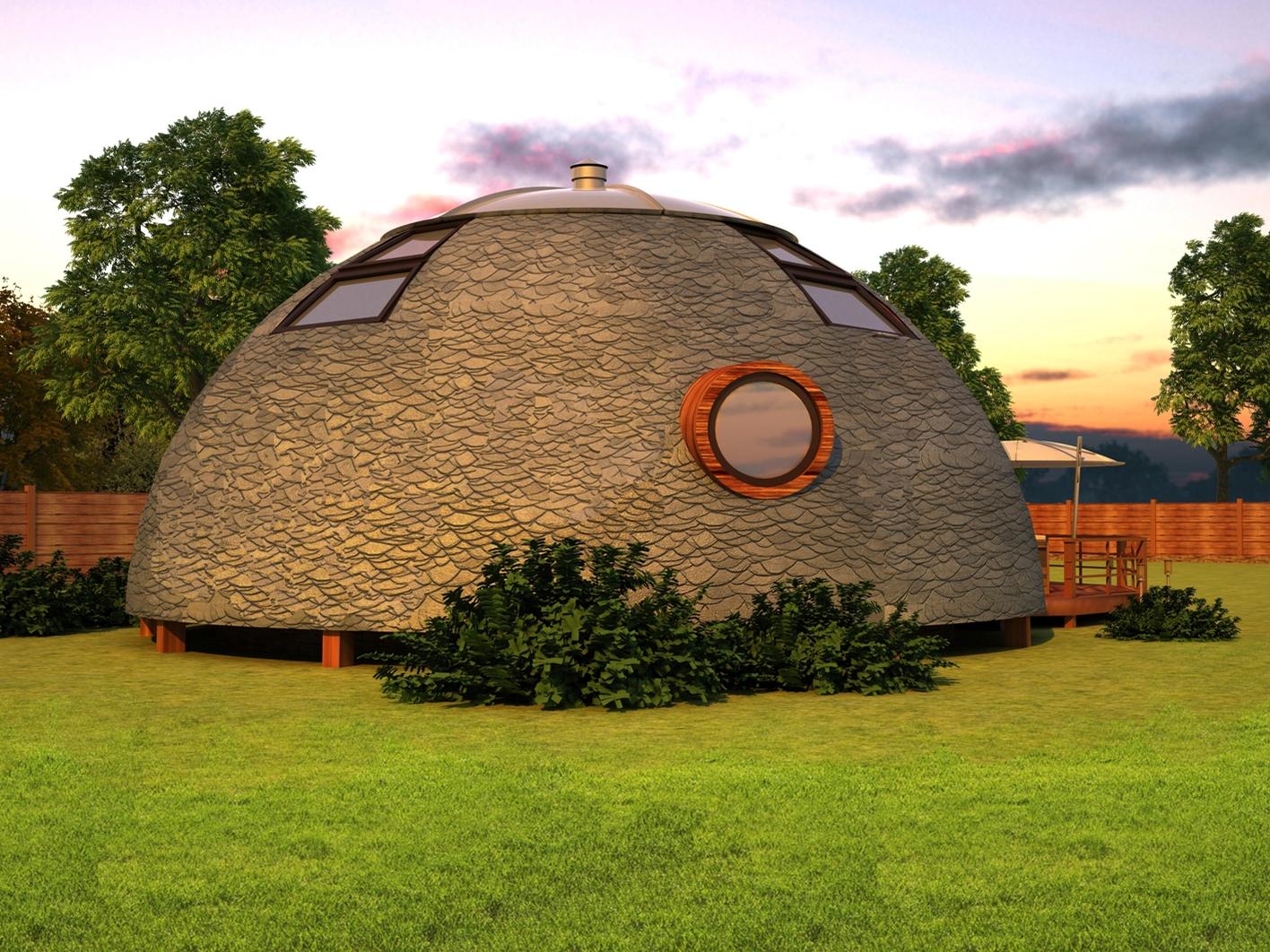

а что за покрытие купола такое красивое и интересное? )
сланец!) дикий! мой -теперь -любимый материал!:Bravo:

Archist, что то Вы не в духе сегодня..) это же-БАНЬ-КА))и при этом-очень продуманная))даже для того-чтобы продолжительное время быть гостевым или дачным домиком))
но-конечно-Вы можете давать свои дельные советы-и я с уважением буду к ним -и внимательно относится:)

планировка ещё более менее
хотя, конечно, можно и лучше попробовать сделать
если в гостинной нарисован двухместный диван - это ещё не факт что она расчитана на 2-х человек :)
с с/у выбор невелик, либо вход из гостинной, либо из кухни делать :)
хотя можно извернуться и сделать под винтовой лестницей
жена сразу предложила улучшить планировку баньки
сделать отдельно унитаз, а из баньки сделать вход в ванную, где добавить топчан для отдыха вдоль внешней стены а раковину переместить под левую перегородочную стеночку
да и банькой или домиком отдыха я бы такой дом не назвал
просто хороший жилой необычный небольшой дом для семьи из двух человек
это же концепт) конечно-есть масса вариантов по улучшению
причем наверное первая версия концепта) )
про санузел возле спальни надо думать сразу, если не хотите с ночным горшком ночевать. И на лестницу я бы обратил особое внимание, по винтовой не очень удобно ходить, а прямую в куполе очень непросто прилепить, террасса у меня диаметром 3м, и все говорят что у меня "огромная террасса", второй свет и остекление надо считать чтоб было не жарко как в теплице.
разумееццо имхо) ведь на вкус и цвет фломастеры разные...
ewgeni, Спасибо за комментарии)

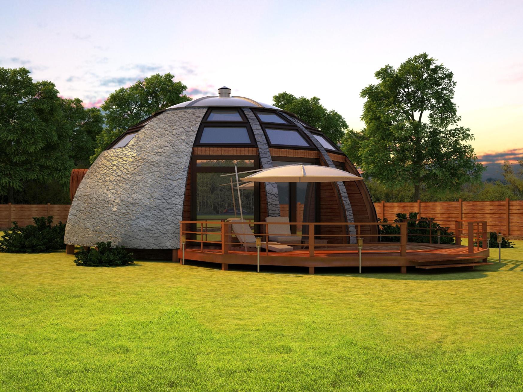

Вообще - этот домик придумывался как домик для отдыха- не ежедневного) поэтому главное в нем- максимум открытого пространства. По секрету скажу- даже перегородок в спальне нет))- чтобы купол был максимально открыт
А винтовая лестница- согласен- не самая удобная- здесь тоже сознательно ее применили- в угоду дизайну. Но учитывая- что именно спальня- чисто номинально таковая- мне кажется- ничего страшного пару раз в неделю по ней вскарабкаться)
По поводу окон- есть 2 варианта- спец стекло с защитой от солнца- или наружные ролеты. Зато в пасмурную зимнюю погоду будет светло) ну и не забываем про инсоляцию- как вариант пассивного отопления
Про терассу- у меня в построенных домах есть и по 80 м кв - пока никто не жаловался что много)
