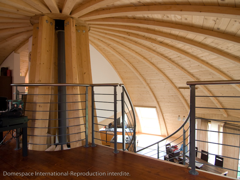

Что то не нашел я там фото. Только воздушные шары. Про подшипник- я бы с ним не заморачивался- несложно сварить кольцо диаметром чуть меньше диаметра купола из трубы 30/60 . Закрепить его на бетонной плите фундаменте - а к куполу закрепить 20-30-40 маленьких колес от вагонеток. Дешевая и устойчивая конструкция
А почему вы считаете- что гнутоклеенная балка изготовленная самостоятельно не будет жесткой? Я думаю иначе. И проверял неоднократно
Ну не знаю как там из согнутой трубы, А сталь какая? Круг должен быть идеальными рельсы спец из спец стали. Если геометрия будет неидеальная то будет такахтеть и клинить. Есть готовые роликовые круги выпускающиеся для экскаваторов разных диаметров спроектированные для больших нагрузок, у них ролики диаметром 100-230мм как вариант купить б/у.
Насчёт бруса.... кустарная склейка без пресса? Может быть как вариант для единичного дома.
Нашлось уже предприятие готовое согнуть - 12 тыс.грн / куб. .Дороговато

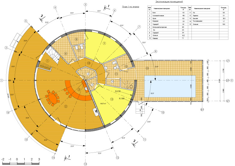

На сайте домспейс предлагают штук 6 типоразмеров домов, как я понимаю сечение бруса одинаковое а колличестро их разное, например для радиуса 8,08 их 24шт. Навскидку сечение порядка 100 х 350мм. Может кто знает точное сечение или где есть эти параметры в нете, подскажите.

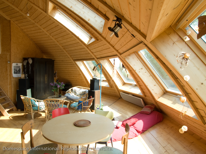

По поводу "естественной обшивки". Забыл ответить. Каюсь, плохо выразился. Я имел ввиду внутреннюю обшивку обычной доской. Если посмотрите на фото, то там круглых штукатурных работ ни на грамм. Если и есть объёмы под малярку - то они, если заметите на прямых ровных стенах где лишь примыкание круглое. Не думаю что в той точке будет огромная проблема заштукатурить, ведь сама вы/в-пуклая поверхность опять же обшита деревом. А движения шпателем не по прямой, а по окружности - так это вообще класика, маляра же не только по идеально прямой линии машут.
А я вот тут подумал. А если затонировать обшивку, например под белёный дуб... наверно получится просто отпад
