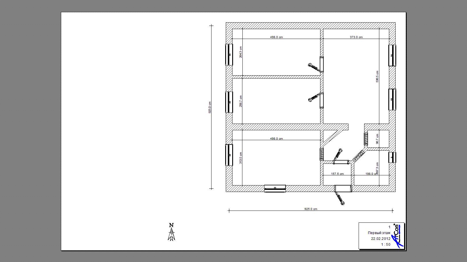

Принимается критика (дом из пеноблока)

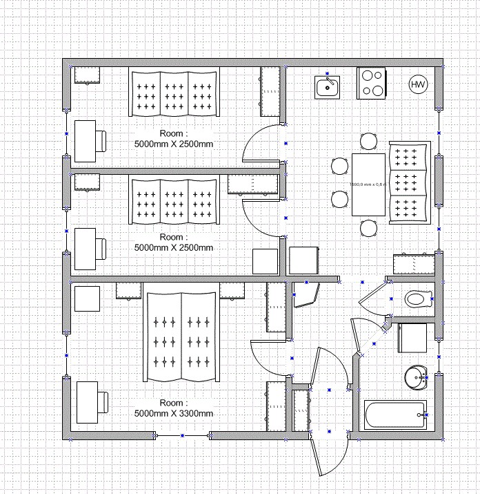

ТО НАВІЩО ВИ ВЗАГАЛІ БУДУЄТЕСЬ? Ви писали що живете зараз в трьохкімнатній квартирі - ви розумієте що затіявши це будівництво і вгативши купу бабла - ви через свої дитячі комплекси в результаті виграєте ЛИШЕ ОДНУ КІМНАТУ? Воно того варте?
Будуємося ми тому, що в хрущобі немає саду та городу. Якщо б був - не будувалися б (окрема дача - не вихід). Кількість кімнат та їх площа - це необхідний мінімум. Якщо б ми жили десь у теплих краях - можна було б будувати будинок хоч 20х20. Але в нашій країні, де життя невпинно покращується, а опалювальний сезон триває більше півроку, зайва площа - це не лише витрати на будівництво, але й витрати на опалювання. Зовсім немаленькі.
розробляв мансардочку 7,5*7,5 - там вийшло чудове планування - з нормальною вітальнею(22кв.), окремою кухнею(13,7), ванною (7,5кв) і трьома спальнями (по 12кв).
Дякую, подивився.
Всі три спальні - на другому поверсі. Для проживання з малими дітьми або немічними батьками будинок непридатний.
поставьте в ряд 3 одинаковые спальни 3*4 (12 м2)
с учетом внешних стен и перестенков - 10 метров (высота рисунка)
вход подвиньте направо
на месте гостиной делайте кухню-столовую 3.5*5 метров
на месте кухни - санузлы и гардеробчик маленький
верх коридора - кладовка с выходом из кухни или из коридора на выбор.
итог: дом 9*10 почти по вашей планировке, но без проходной кухни-топочной
Если я правильно понял, получается практически мой же проект, только с длинным коридором-кишкой между спальнями и кухней-топочной.
Но поскольку нам проходная кухня-топочная не представляется чем-то чудовищными и из ряда вон выходящим (кстати, вот здесь www.shilnikov.ru/page106.htm спальни тоже выходят в проходную кухню-гостиную, и ниче, "лучший проект"), такая переделка с увеличением бесполезной площади на 10-15 кв.м не имеет смысла.

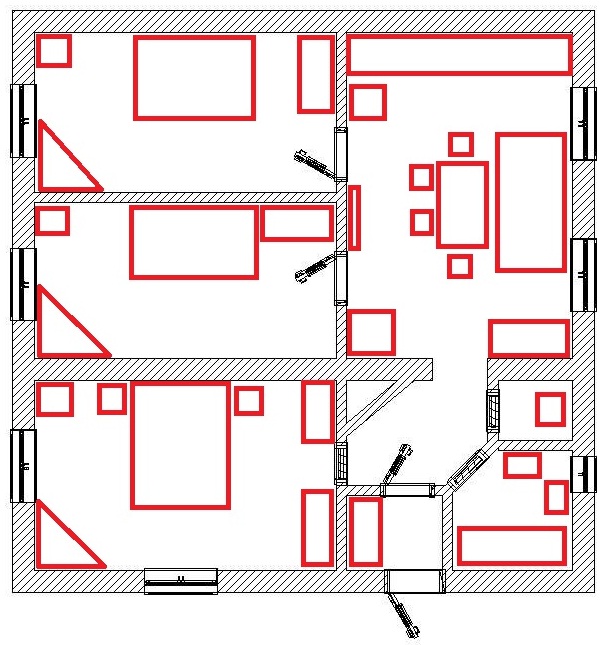

Вот проект, более приближенный к бумажному варианту.
1 - планировка
2 - размеры (реальный дом запланирован 9,20х9,20)

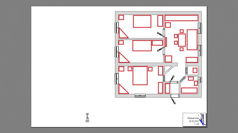

3 - расстановка мебели (треугольник в прихожей - это угловой шкаф-купе).
Извиняюсь за топорную визуализацию, времени в обрез.

Хотелось бы более аргументированной критики, кроме "фу-фу-фу, это же хрущоба!". :)

Самый большой аргумент это комнаты по 12 метров, каждому своё, но это слишком мелкие.
Так уже четыре страницы критики, а эволюции никакой!
Поэтому вам и пишут - строитесь и не спрашивайте советов!
Потому что трудно назвать критикой комментарии в стиле "Ну шо это за хрущоба? Одна проходная гостиная - это же хуже, чем семь проходных спален. Однозначно удалить и начинать с нуля! Например, вместо комнат по 12 м рисуем комнаты по 8 м и ставим кровати под окнами." 8)
Мелкие для чего? Мебель расставляется, места свободного навалом. Для чего больше?
Змінено користувачем vadimv
Мелкие для чего? Мебель, расставляется, места свободного навалом. Для чего больше?
Зайти, жить в комнате и не чувствовать когда на тебя давят стены, мебель и потолки. Я любитель просторной комнаты не менее 20 метров, в стиле минимализма, когда стоит кровать и встроенный шкаф купе или ещё лучше гардеробная отдельно вынесенная. Это всё навреное потому, что мы в детстве жили в академгородке в 4-ом в 12 м. комнате. Удачи вам в начинаниях, вас не переубедить похоже.
Я был в доме с огромными комнатами. Одна из них - 12х5. Так вот там потолок высотой 3 м реально давит.

Пока разговор о планировке:
Мебель помещается, ширина и высота комнат пропорциональна, площадь - достаточная, шкаф в тамбуре и шкаф в прихожей, шкаф на кухне для закатки (справа от входа). Места для прохода на кухне предостаточно. Полторушные кровати (для тех, у кого с детства аллергия на диваны) в меньших комнатах нормально помещаются.
Вроде на все вопросы ответил? Ничего не забыл?
Планировка - супер! Фасады - супер!! Ориентация - супер!!! Удобство и функциональность - просто жесть!!!! Треугольные шкафы и тумбочки - отдельное вау!!!!!
Такая критика принимается? ;)
Угловой шкаф - один.
Под окнами не тумбочки, а столы, хоть угловые, хоть обычные - без разницы.
Такая критика принимается? :wink:
