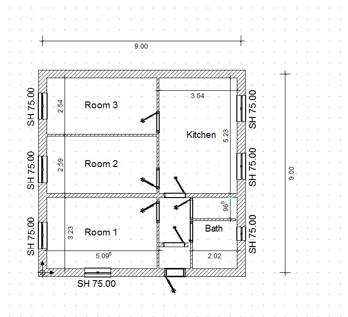

Это 3-й по счету вариант.
Еще раз поясню логику планировки.
С севера соседский забор на расстоянии 1-1,5 м от дома. Поэтому никаких окон на север.
С востока забор на расстоянии 1 м и улица (довольно шумная и пыльная), поэтому никаких спален на восток. Разве что кухня-гостиная и санузел.
С юга двор, поэтому вход в дом должен быть с юга.
С запада сад, поэтому спальни выходят на запад (благодаря чему в комнатах светло вечером, когда в них находятся люди).
Комната на юго-западном углу - это рабочий кабинет. Поскольку я не люблю работать в потемках, в нем два окна и светло большую часть дня.

То, что гостиная является проходной и одновременно является кухней - с лично нашей точки зрения вполне нормально.
Как и площадь комнат. Лет через 5-10 дети будут жить отдельно, а двум людям просто не нужна куча комнат огромного размера.
Я понимаю, что многие тут строят дворцы офигительных размеров из таких же офигительных материалов, но у нас нет на это ни желания, ни дедушкиного наследства. Прошу это понять.

Вы знаете, чудеса встречаются очень редко. Если Вы ставите максимальные размеры дома 9х9, то впихнуть туда 3 жилые комнаты на 1 этаже нереально. Метры не резиновые, и дворцы тут не при чем.
Пока вижу 2 выходы в Вашей ситуации:
- Увеличить размеры как минимум до 10х10, заново переиграть всю планировку и все же рассмотреть мансардною комнату (одну , она там очень хорошо под крышей станет), пусть даже и не сразу, можно со временем доделать. Затраты не будут на много больше + растянуты во времени. Кстати, не припоминаю размеры участка.
- Попробовать обыграть что детей планируете скоро выселить. Тогда можно будет их 2 комнаты объединить снеся общую стену и сделать что-то вроде гостиной. Но опять же, не в этом проекте, перерисовать с учетом возможной будущей перепланировки. Или изначально делайте 2 спальни (одна потом станет гостиной), селите детей вместе.
При текущем варианте - дети уедут, и останетесь Вы с женой одни в доме, живя в спальне 5х3 метра при пустующих еще 2-х комнатах и безумно непрактичной планировке.
Размеры участка 21х74 м (вытянутая трапеция). Мансардная комната у нас есть на даче. Летом там очень жарко и душно, а зимой - очень холодно. На первом этаже условия для проживания куда намного более комфортные.
Селить вместе - однозначно нет.
БОльшая комната может со временем стать только рабочим кабинетом, а остальные две комнаты - спальней и комнатой для гостей (или одного из престарелых родителей).
Я все никак не могу понять, в чем именно заключается непрактичность?

Комнаты по 11 кв.м - это "печальные комнаты"? А в чем печаль-то заключается? Мы сейчас живем в комнате 9 кв.м, один ребенок - в комнате 8 кв.м. Кухня - 5 кв.м.
Еще раз повторяю, что цель построить дворец с тронными залами никто не ставит.
Расставьте всю мебель по проекту (в. т.ч. и кухню), и желательно в 3д
Кухня именно таких размеров в натуральном виде имеется в доме у наших родственников. Нормально помещаются кухонная стенка (в данном случае северная), стол, мягкий уголок (или диван) и холодильник.
У Вас это не кухня, а кухня-гостиная, в которой 4 человека вместе будут проводить очень много времени. Поставьте там всю кухонную мебель, в т.ч. и стол на 4 человека, тогда посмотрим.
Как появится время, нарисую проект с мебелью на компьютере. В данный момент он существует на бумажке, все помещается.
Не звбывайте, что у нас многолетний опыт проживания в хрущобе намного-много меньших размеров, что развивает способности в правильной расстановке мебели. :)

вам тут уже неоднократно пытались сказать, что не надо строить хрущебу на земле...
ну то таке...
вы говорили, что тамбур - 1*1 метр
дальше прихожая - такой же ширины.
как вы там всунули шкаф 0.5 метра шириной?
вы научились управлять пространством?

Не хотелось бы показаться казаться невежливым, но маленькие комнатушки площадью 8 кв.м с кроватями под окнами - это спальни? :)
Второе - санузел обязан быть раздельным. Это санитарное требование.
И с нормальными размерами площадь разрастается до 11х11.

поставьте в ряд 3 одинаковые спальни 3*4 (12 м2)
с учетом внешних стен и перестенков - 10 метров (высота рисунка)
вход подвиньте направо
на месте гостиной делайте кухню-столовую 3.5*5 метров
на месте кухни - санузлы и гардеробчик маленький
верх коридора - кладовка с выходом из кухни или из коридора на выбор.
итог: дом 9*10 почти по вашей планировке, но без проходной кухни-топочной
