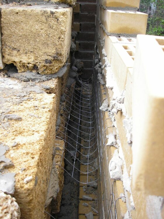

А чего тут комментировать? непонятные дядьки непонятно что залили, притом в такую конструкцию, куда в принципе пеноизол совать нежелательно :)
по уму - там 10 см пенопласта по наружке и под штукатурку, внутри - цементная штукатурка и вентиляция принудительная.

Проснулся утром и решил утеплять именно по наружной стене, притом пока тепло. Но теперь не пойму, как лучше придумать конструкцию?
1. 7 см. толщины будет достаточно? (стена:плитка, 12 см кирпич, 15 см воздушная прослойка, 12 см. кирпич, известково-пещ. штукатурка 2-3 см.)
2. снаружи планирую сайдинг, под него какую пленку ставить, чтобы "дышало", а влагу внутрь пеноизола не пускало? Финансы пока не позволяют ставить сайдинг, до весны под пленкой постоит?
3. на чем крепить: профиль или деревянная рейка?

Сегодня разговаривал с двумя наливайками:
1-я. Я сама живу в таком доме. Приехал, посмотрел: Чердак нежилой-утеплен, стены пустопелка залитая внутренняя стена 1 кирпич, пеноизол 10 см, пол кирпича.
2-й. Тоже живет с пеноизолом, чердак-нежилой (честно сказал, что летом, когда нагревается крыша, то воняет. У него пеноизол лежит 4 года, но воняет) Стены залиты снаружи стены под пластиковую вагонку. Экономия газа существенная.
Так, что 2-й вариант утепления пеноизолом имеет право на жизнь ТЧК.
