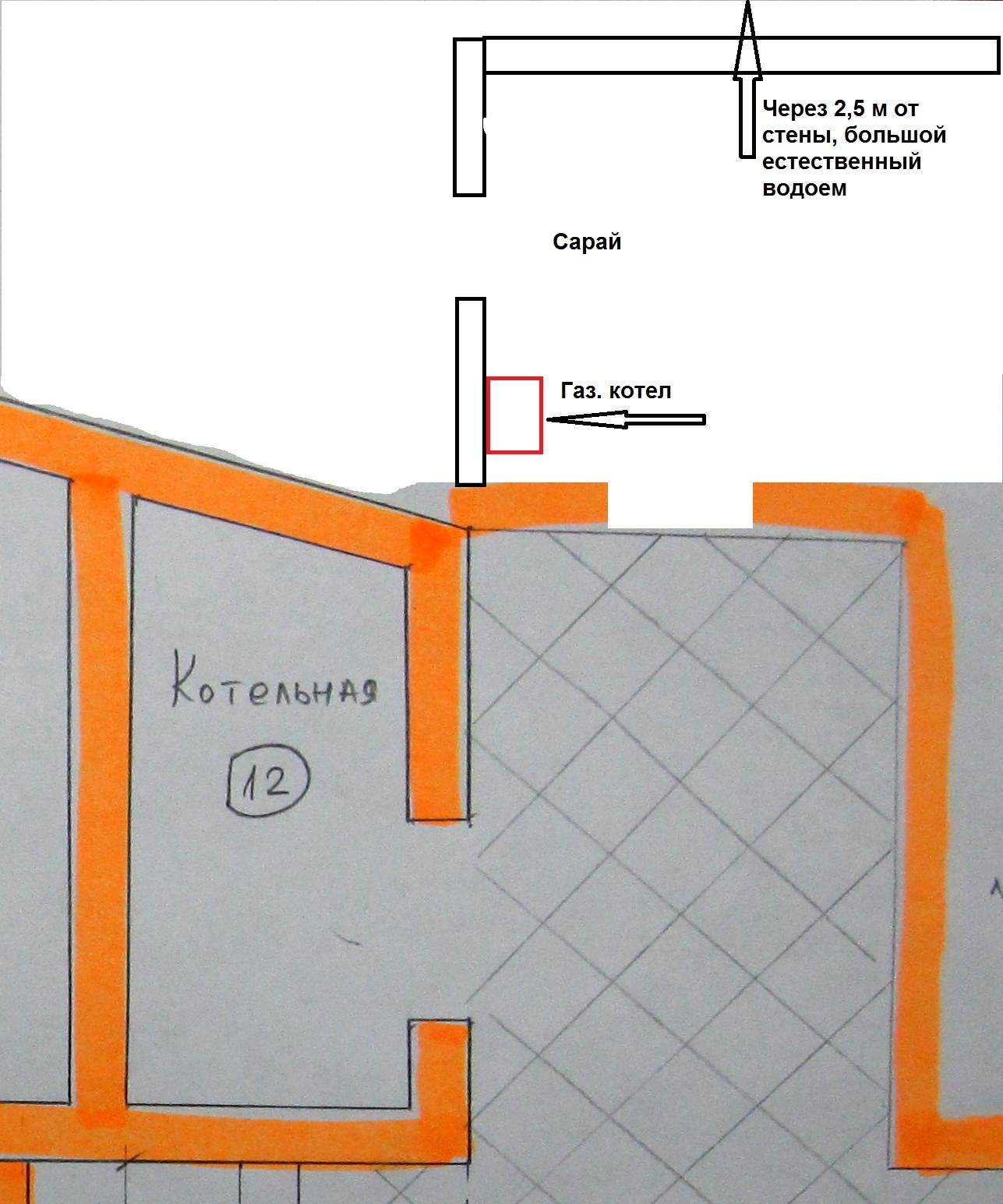

Тут другие идеи лезут в голову.
Газ- вопрос неясен. И существующая котельня, с трудом примет то, что есть на данном этапе.
Под газ планируется использовать соседнее граничащее с котельной помещение, оно с запасом удовлетворяет любые требования.
Но самое интересное в верхней части рисунка.
Догадайтесь с одного раза, о чем мысли?:)
Тепловой насос Вода-Вода.
Вот только, как организовать догрев воды в холодное время года.
На насос можно будет взять ориентировочно 10-12 Квт.
