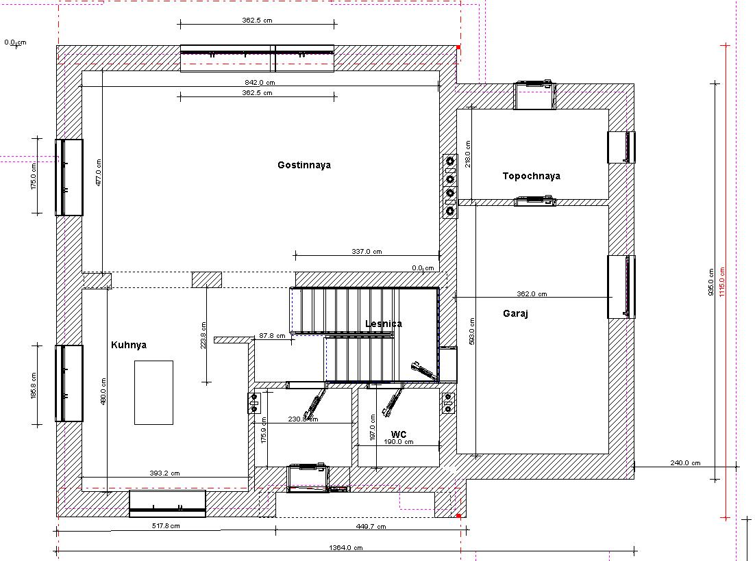

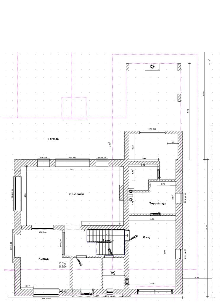

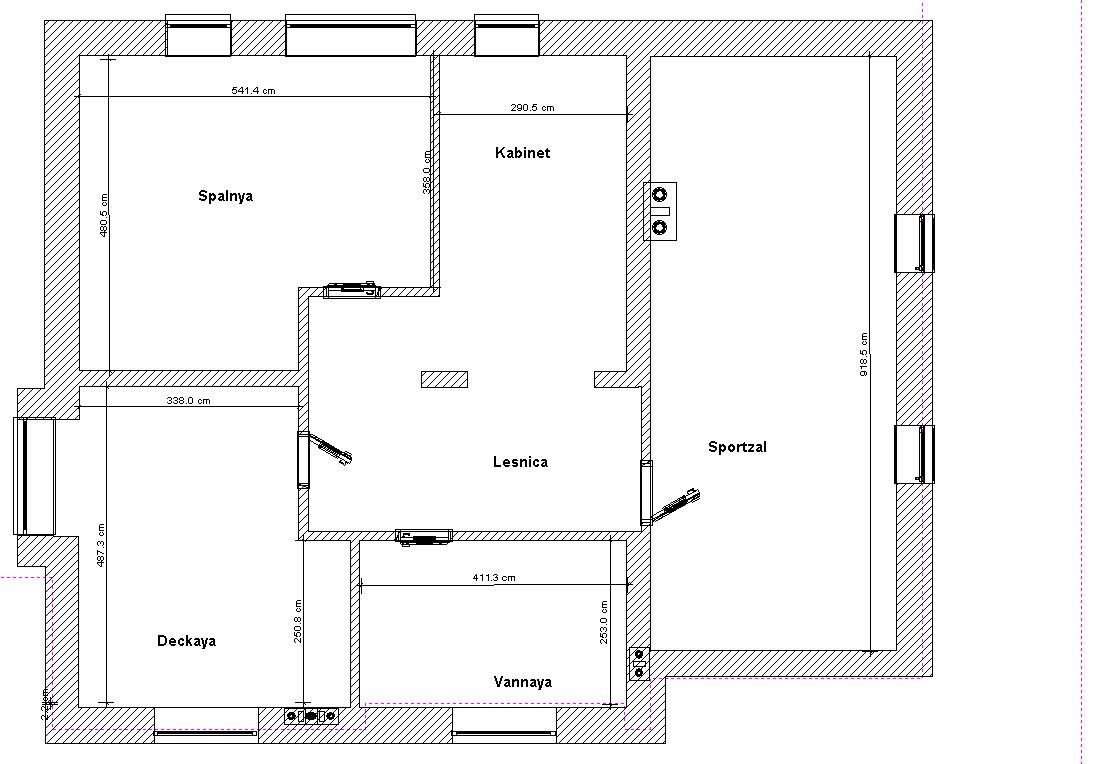

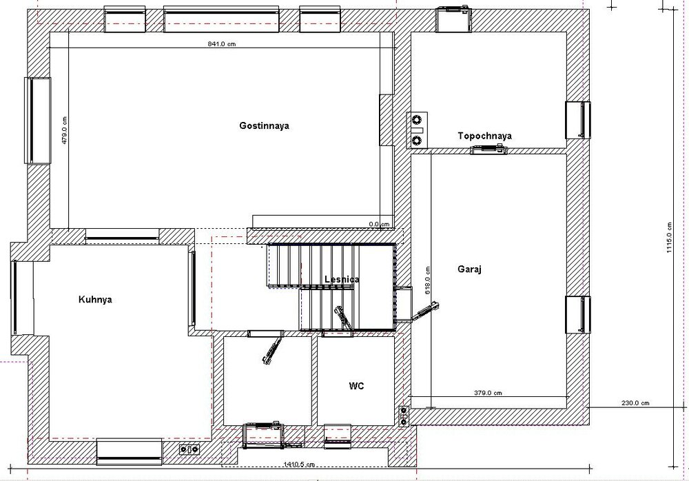

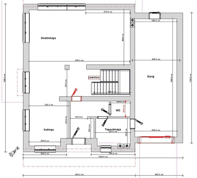

Archer-1 Опубліковано: 1 березня 2012 Поділитись Опубліковано: 1 березня 2012 выкладываю последние мысли... что-то я изменений не увидел Посилання на коментар Поділитися на інших сайтах More sharing options...
loader Опубліковано: 3 березня 2012 Автор Поділитись Опубліковано: 3 березня 2012 что-то я изменений не увидел да их там минимум было, типа размера окон, ну и визуализация примерная. вот думаю еще над таким альтернативным вариантом... Посилання на коментар Поділитися на інших сайтах More sharing options...

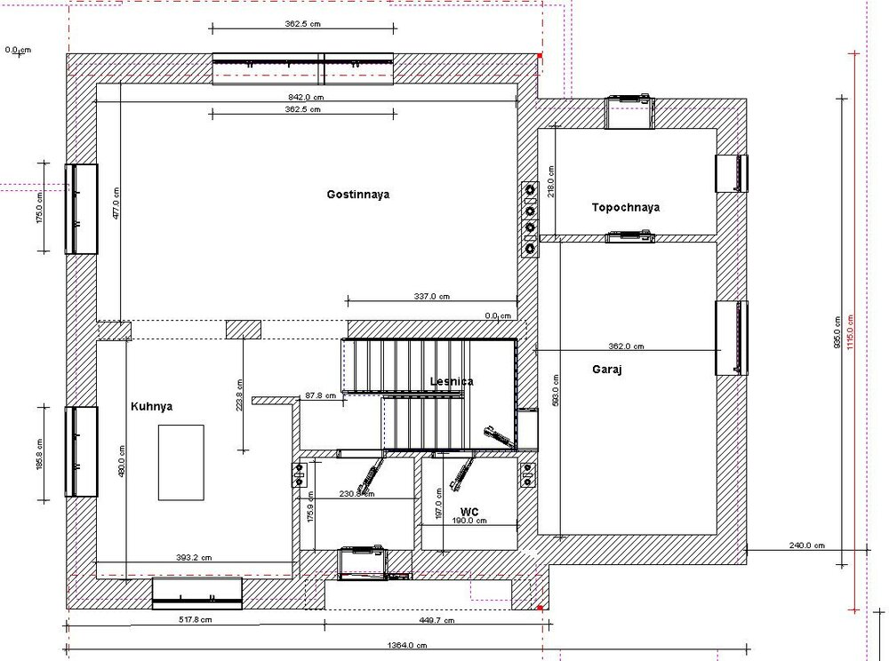

VyacheslavM Опубліковано: 3 березня 2012 Поділитись Опубліковано: 3 березня 2012 (змінено) вопрос: а где будете стирать, сушить, гладить белье? одним словом не думали о прачечной? Змінено 3 березня 2012 користувачем VyacheslavM уточнил Посилання на коментар Поділитися на інших сайтах More sharing options...
loader Опубліковано: 3 березня 2012 Автор Поділитись Опубліковано: 3 березня 2012 вопрос: а где будете стирать, сушить, гладить белье? одним словом не думали о прачечной? В последнем варианте стиралка будет стоять в топочной. По удобству расположения ее в передней части дома - у меня большие сомнения пока, вполне может быть что вернусь к варианту как в оригинале - где топочная в конце гаража... Посилання на коментар Поділитися на інших сайтах More sharing options...
VyacheslavM Опубліковано: 3 березня 2012 Поділитись Опубліковано: 3 березня 2012 В последнем варианте стиралка будет стоять в топочной. По удобству расположения ее в передней части дома - у меня большие сомнения пока, вполне может быть что вернусь к варианту как в оригинале - где топочная в конце гаража... я у себя планирую переделать спальню (2/05) под прачечную, вместо 2х створчатой двери поставить одностворчатую ближе к окну спальни и белье вывешивать на балконе... может даже немного расширить ванную на 2м этаже за счет этой спальни... Добавлено через 6 минут а вообще, если считаете, что гараж мал, рассмотрите этот проект с гаражом на 2 авто www.archon.com.ua/proekt_doma/BUDLEJE_G2/m4cb83d38b56be Добавлено через 25 минут и еще, хочу из тамбура сделать вход в ванную и на месте, где по проекту стоит стиралка, сделать моечную для собак с полотенцесушителем вот только теперь ломаю голову, что тамбур маленький, скорее всего сдвину немного стенку в сторону ванной Посилання на коментар Поділитися на інших сайтах More sharing options...
loader Опубліковано: 3 березня 2012 Автор Поділитись Опубліковано: 3 березня 2012 я у себя планирую переделать спальню (2/05) под прачечную, вместо 2х створчатой двери поставить одностворчатую ближе к окну спальни и белье вывешивать на балконе... может даже немного расширить ванную на 2м этаже за счет этой спальни... а Вы планируете использовать проэкт в оригинальных размерах? из чего стены будете строить? вцелом у меня состоянием на сейчас 2 комнаты верхние избыточны так что где гладить, сушить не особо задумываюсь, а вот над размерами задумываюсь всерьез т.к. хочется осилить, а бюджет очень скромный будет. Добавлено через 9 минут а вообще, если считаете, что гараж мал, рассмотрите этот проект с гаражом на 2 авто www.archon.com.ua/proekt_doma...m4cb83d38b56be в оригинальном маловато гаража в ширину мне кажется - 310см как-то очень скромно, у меня в ГСК сейчас 355см и это явно не большой гараж. также маловата кухня + хочется иметь возможность закрывать ее при необходимости, например стекляными раздвижными дверями. в моем варианте гараж удлинен гдето на 150см - но уже влезет 2 машины, хотя доп площадь изначально будет вместо хоз помещений. Посилання на коментар Поділитися на інших сайтах More sharing options...
VyacheslavM Опубліковано: 3 березня 2012 Поділитись Опубліковано: 3 березня 2012 (змінено) По размерам - проект в оригинале. фундамент залил, правда толщину стен фундамента увеличил до 300, так как думал строить из газоблока, но за зиму передумал и решил строиться из керамических блоков. Блоки выбрал 38е кератерм, без всяких утеплителей. Гараж, как гараж для авто использовать не собираюсь, будет там типа мастерской, может прицеп с лодкой будет стоять... машины думал ставить во дворе под навесом, поэтому с шириной сильно не заморачивался. Теперь по изменениям: 1. Прачечная, я писал, упустил один момент, шкаф купе будет стоять в том месте, где уберу 1 половину выхода на балкон, и доступ будет к нему с 2х сторон, чтоб удобно было брать/класть полотенца, белье, а внизу будет корзина для грязного белья. 2. Входную дверь в дом сделаю на другую сторону, а тамбур расширю за счет ванной, ну и про вход с тамбура в ванную я писал уже, там где машинка по проекту будет мойка для собак. По кухне согласен, хотелось бы больше и печь расположить посредине кухни, но прикинул и списал все в это пространство... как-то так Змінено 3 березня 2012 користувачем VyacheslavM по кухне Посилання на коментар Поділитися на інших сайтах More sharing options...

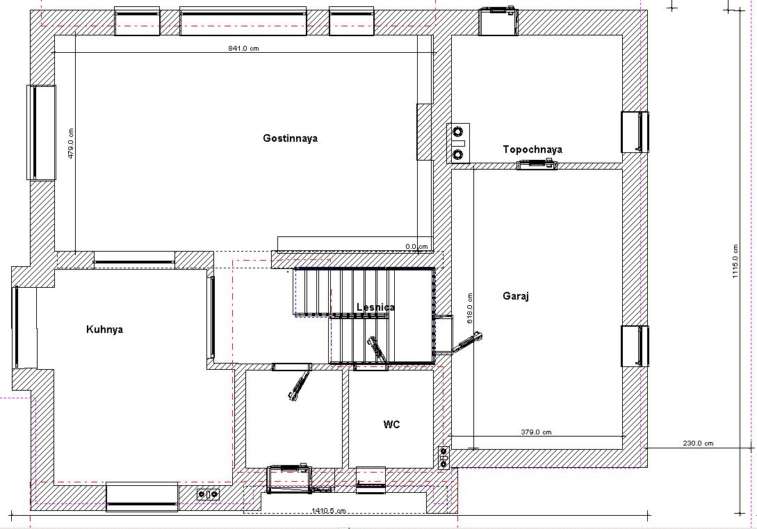

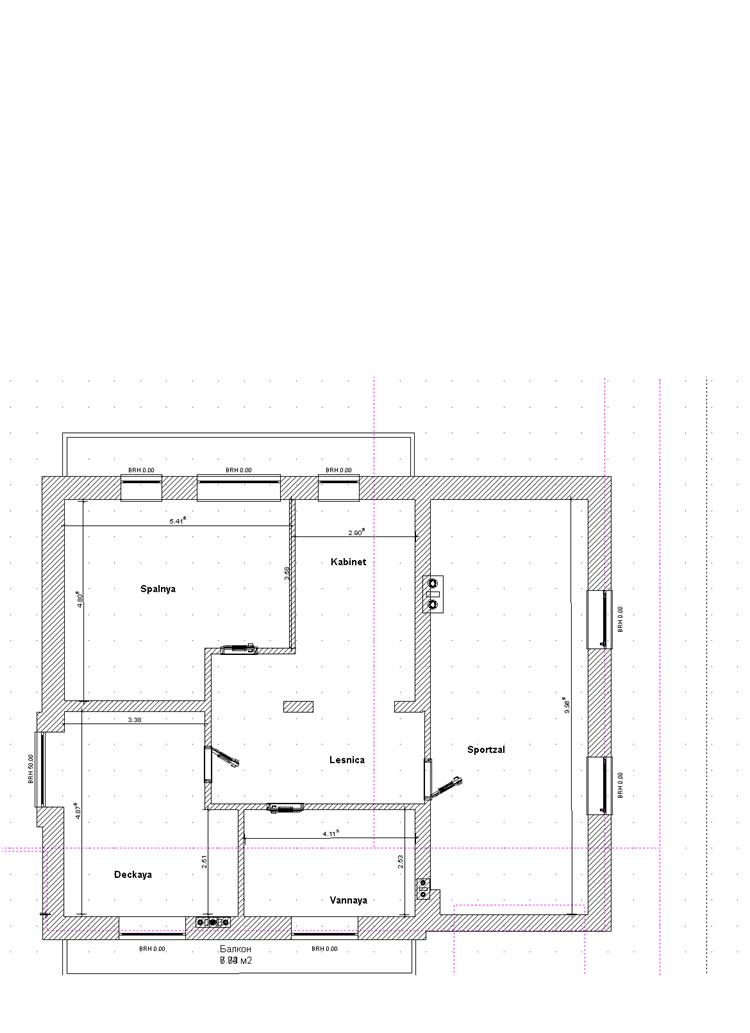

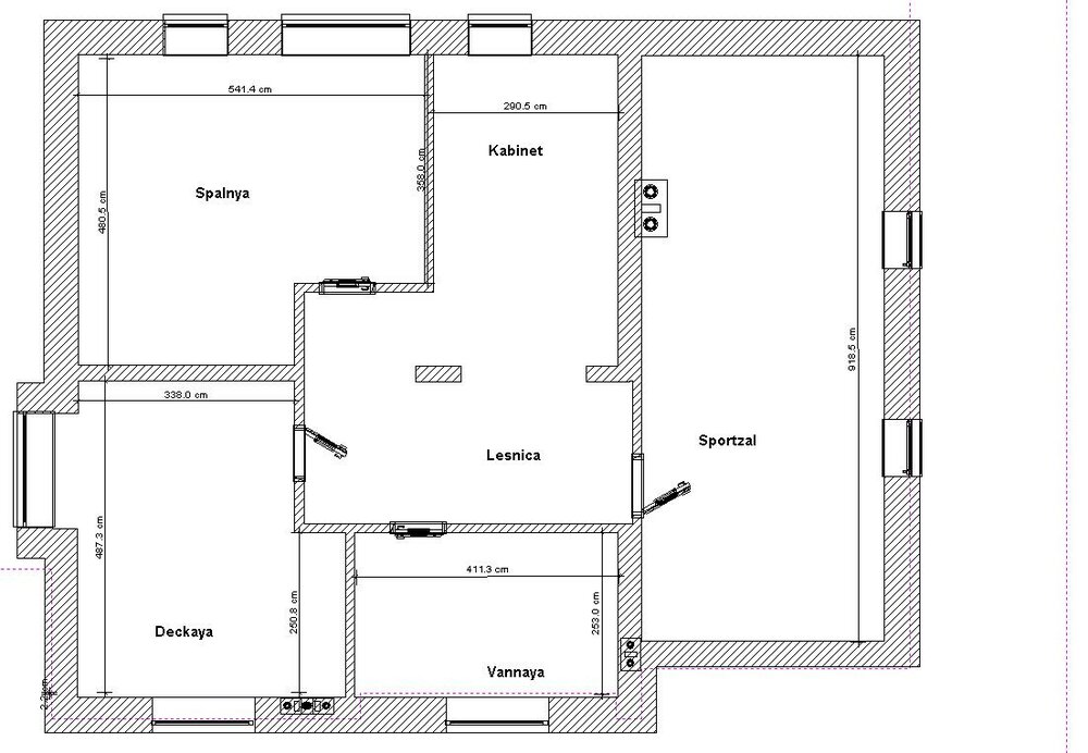

loader Опубліковано: 28 березня 2012 Автор Поділитись Опубліковано: 28 березня 2012 желающие могут покритиковать последний состоянием на сейчас вариант проэкта - основное изменение: урезали дом по длине на 1,75м, ну и по мелочам + наложил пожелания жены Посилання на коментар Поділитися на інших сайтах More sharing options...

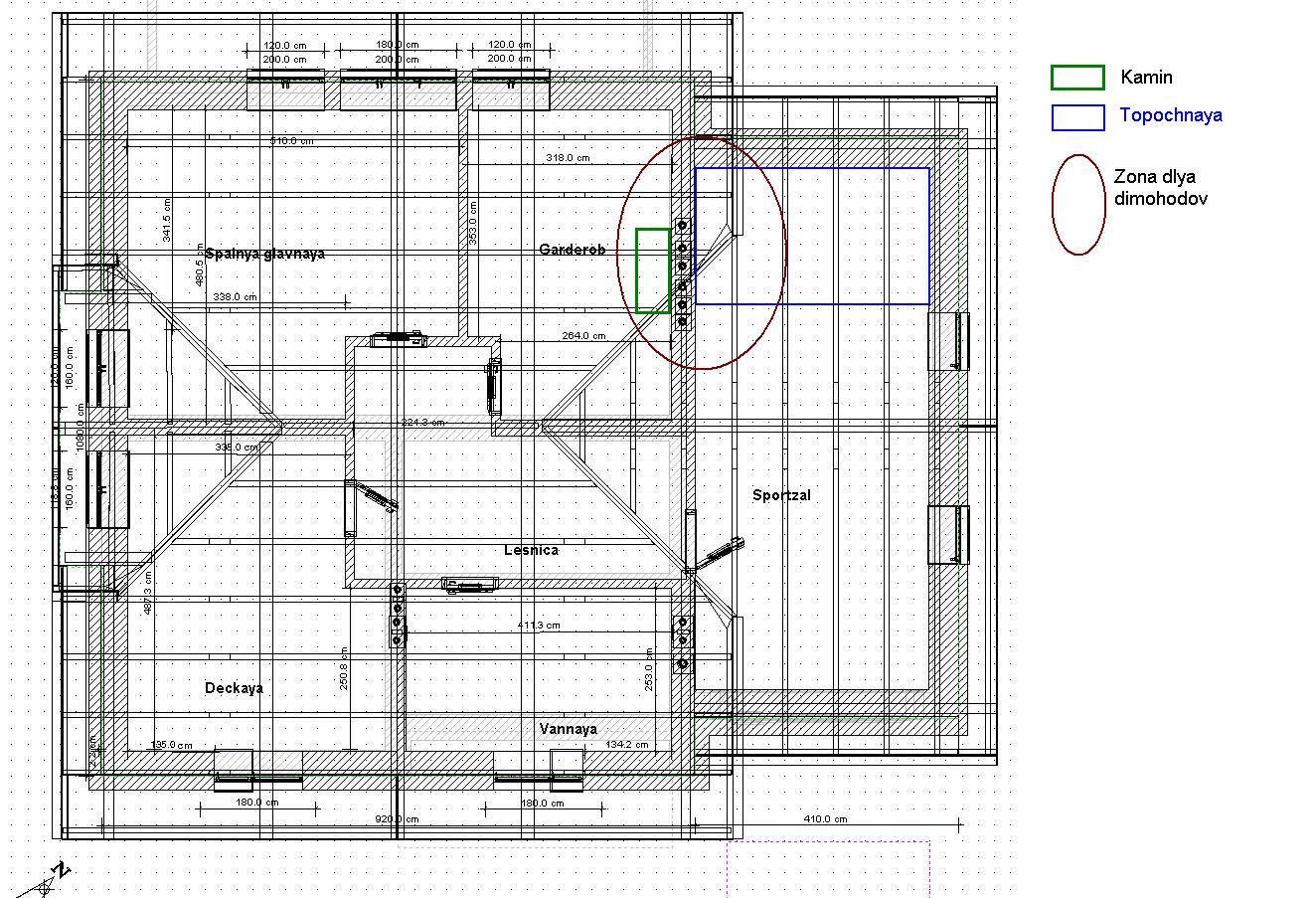

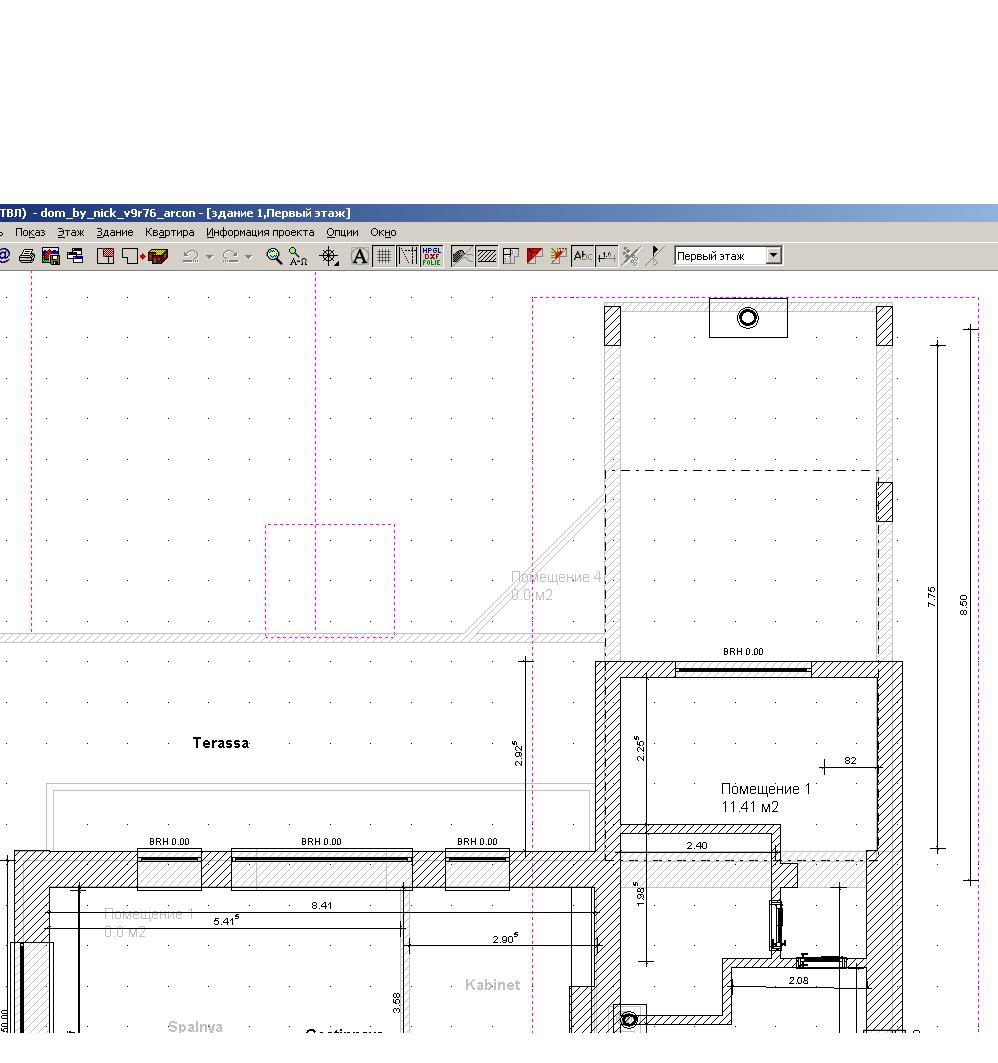

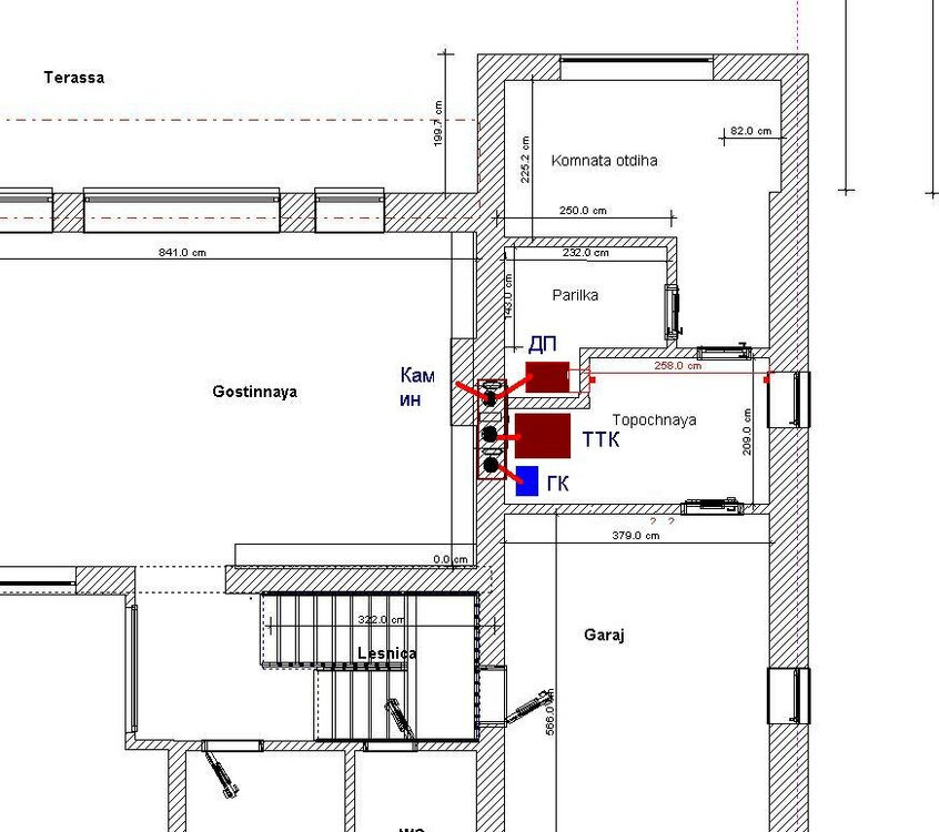

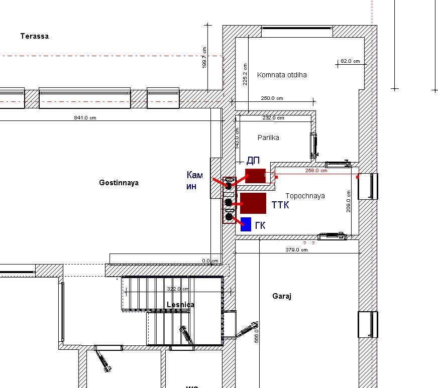

loader Опубліковано: 19 квітня 2012 Автор Поділитись Опубліковано: 19 квітня 2012 мда детальная проработка многих узлов заставляет поднапрячься, но решение не всегда приходит... может кто подкинет идею, что делать с дымоходами и вентканаталами для: - камина, из гостинной - 2 котлов из топочной (ТТК + ГК) не понимаю как сделать чтобы это стыковалось с крышей... пробовал вариант поднятия крыши над гаражом - портит эстетику, опустить - больше не выходит. вобщем проблемная зона на рисунке... Посилання на коментар Поділитися на інших сайтах More sharing options...

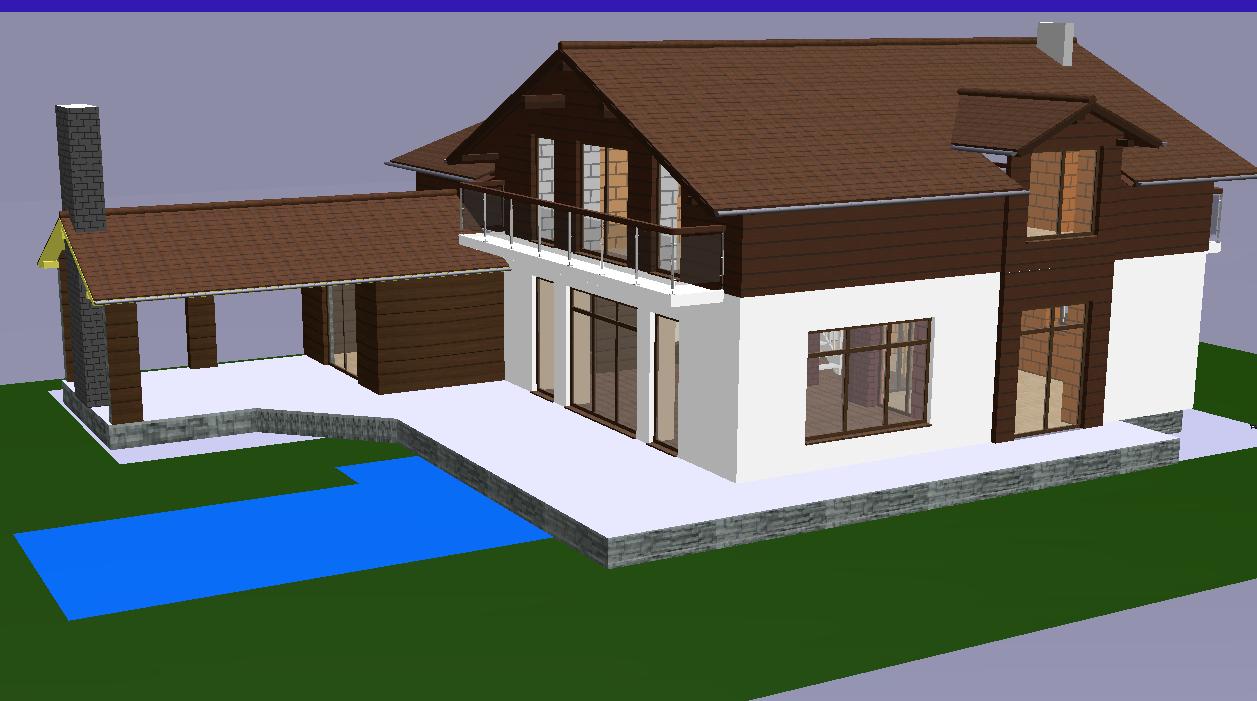

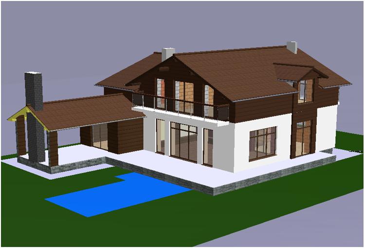

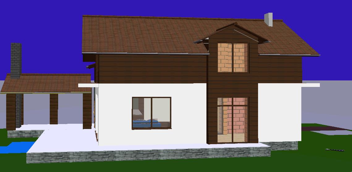

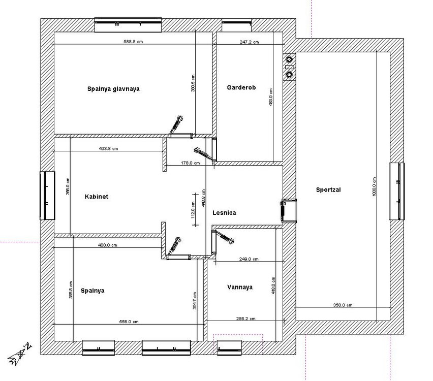

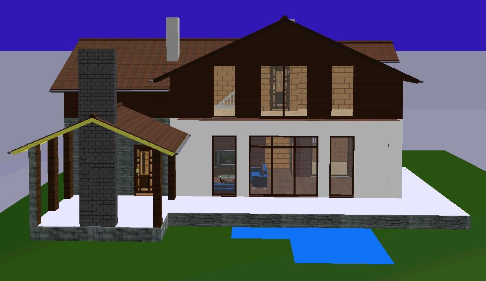

loader Опубліковано: 7 липня 2012 Автор Поділитись Опубліковано: 7 липня 2012 продолжаем рисовать... конструктивная и не очень критика приветствуется Посилання на коментар Поділитися на інших сайтах More sharing options...

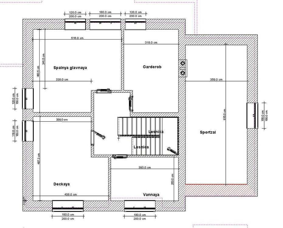

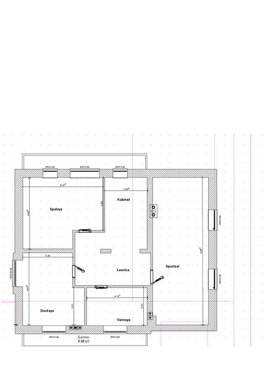

loader Опубліковано: 18 липня 2012 Автор Поділитись Опубліковано: 18 липня 2012 дорисовал балконы Посилання на коментар Поділитися на інших сайтах More sharing options...

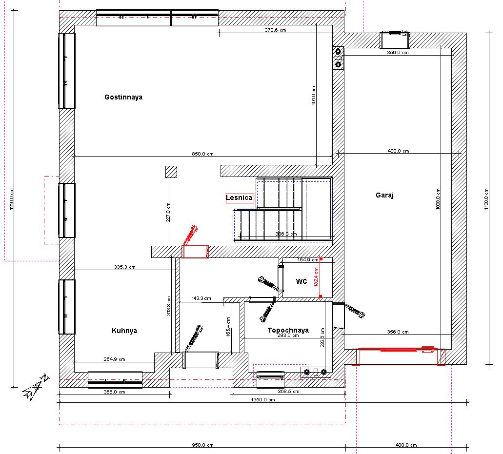

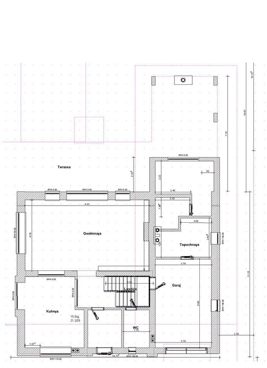

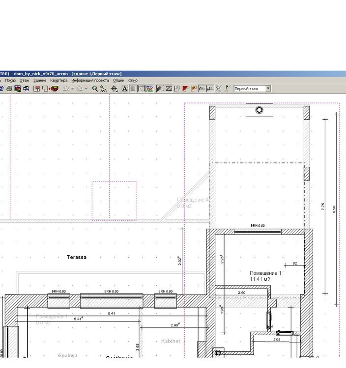

loader Опубліковано: 30 серпня 2012 Автор Поділитись Опубліковано: 30 серпня 2012 возникла мысль убрать остатки хоз построек на участке, чтобы оставить побольше места для деревьев, задумался о переносе сауны в дом.... Сауна будет примыкать к топочной, которая в свою очередь к гаражу, над ними "спортзал", перекратия либо пустотки либо монолит, отапливаемая площадь 210 кв.м. вопрос к специалистам: насколько такое решение будет реально подогнать под нормы в одной из ниже приведенных конфигураций, какие примерно изменения/нюансы нужно будет учесть по размерам помещений, площади и т.п. 1. Камин (закрытая топка) в гостинной + Газовый котел в топочной + Дровяная печь в сауне... 2. Камин (закрытая топка) в гостинной + Електро котел в топочной + ТТ котел в топочной + Дровяная печь в сауне 3. Камин (закрытая топка) в гостинной + Газовый котел в топочной + ТТ котел в топочной + Дровяная печь в сауне второй вопрос: можно ли одну дымоходную трубу использовать для двух источников при каких-то условиях, например при отсутствии одновременного растапливания: камин + топка для сауны. насколько это все адекватно выглядит или я не найду конструктора который такое реализует? Посилання на коментар Поділитися на інших сайтах More sharing options...
Рыська Опубліковано: 14 вересня 2012 Поділитись Опубліковано: 14 вересня 2012 Уважаемый лоадер что-то вы притихли ,каков окончательный проект?? Посилання на коментар Поділитися на інших сайтах More sharing options...

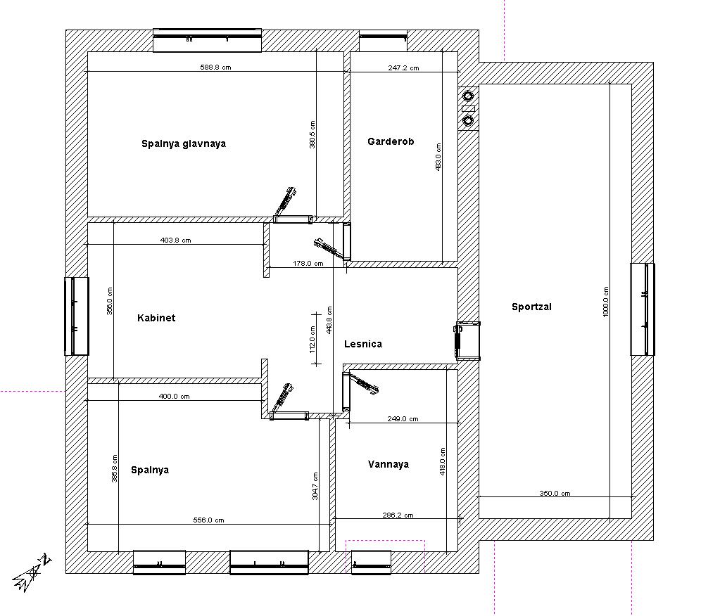

loader Опубліковано: 15 вересня 2012 Автор Поділитись Опубліковано: 15 вересня 2012 Уважаемый лоадер что-то вы притихли ,каков окончательный проект?? о, это кому-то интересно даже :D думал пишу в пустоту... 2 недели в отпуске был, от лептопа и проекта тоже отдыхал... сейчас есть 2 варианта с сауной в доме, в одном - выступ 2м 30 см во втором - 3м... Второй больше нравится внутри, но внешне мне кажется выступа+ терассы "уже много"... Вдобавок в этих версиях все выступы минимизированы до размеры 0.5 кирпича, жена на счет этого решения не уверена, мне вроди бы и ничего так, но думаем... Вобщем коменты приветствуются... Посилання на коментар Поділитися на інших сайтах More sharing options...
Рыська Опубліковано: 15 вересня 2012 Поділитись Опубліковано: 15 вересня 2012 Неплохой получился план, приятно ,что небольшие коридоры на 1м этаже. На 2 м вроде стенки не хватает, чтоб отделить кабинет.Что касается террасы, в моем случае исхожу из положения по сторонам света, и вида в сад ну и конечно должен быть простор перед глазами ... 1 Посилання на коментар Поділитися на інших сайтах More sharing options...
loader Опубліковано: 16 вересня 2012 Автор Поділитись Опубліковано: 16 вересня 2012 На 2 м вроде стенки не хватает, чтоб отделить кабинет. Стенку убрал на каком-то этапе... Кабинет будет без дверей, от лесницы отделен перилами, хотя это предварительно, если будет конструктивно не сложно для крыши. Допускаем возможность достроить стену в будущем если будет необходимость. Что касается террасы, в моем случае исхожу из положения по сторонам света, и вида в сад ну и конечно должен быть простор перед глазами ... У нас расположение терассы тоже продиктовано конфигурацией участка + мнением/опытом что терасса должна быть за домом и смотреть в сад. В идеале выход из кухни должен быть на терассу, но в нашем случае не смогли это совместить. Посилання на коментар Поділитися на інших сайтах More sharing options...
Рыська Опубліковано: 16 вересня 2012 Поділитись Опубліковано: 16 вересня 2012 Теперь вам нужно в тему "нужна ли комната на первом этаже? ":) Посилання на коментар Поділитися на інших сайтах More sharing options...
loader Опубліковано: 16 вересня 2012 Автор Поділитись Опубліковано: 16 вересня 2012 Теперь вам нужно в тему "нужна ли комната на первом этаже? ":) читал, анализировал. Итого: - в общем случае комната нужна. - в нашем случае сильно много хотелок при очень скромных ресурсах... поэтому решили потребности с низким на даный момент приоритетом отбросить, оставшиеся - оптимизировать. жизнь иногда вносит корективы, поэтому план у нас позволяет выделить небольшую комнату 2.5х4.8 в гостинной, если будет крайняя необходимость. Посилання на коментар Поділитися на інших сайтах More sharing options...
Рыська Опубліковано: 16 вересня 2012 Поділитись Опубліковано: 16 вересня 2012 Вы знаете , это конечно тоже вариант.Я так думала на втором свою спальню 20+ гардероб 5-8 при необходимости отделить.Никто лишнего строить и отапливать не хочет. Посилання на коментар Поділитися на інших сайтах More sharing options...

loader Опубліковано: 26 травня 2013 Автор Поділитись Опубліковано: 26 травня 2013 Оцените конструктив балкона: www.stroimdom.com.ua/forum/showthread.php?p=2267012#post2267012 Посилання на коментар Поділитися на інших сайтах More sharing options...
kvintich Опубліковано: 27 травня 2013 Поділитись Опубліковано: 27 травня 2013 Як на мене, то із за економії коштів балкони не робив би зовсім. Не потрібні вони у приватному будинку. Це ж не квартира, що немає де покурити, чи білизну сушити. І Ви напевне не курите, тренажерна зала присутня . Ну а якщо вже хочете, то зварити з профільної труби, без скла. Бо треба подумати, хто то скло потім мити буде. Я би залишив такі вікна як у вас, виступ забрав би, але зробив на кожне вікно металеве загородження 1 Посилання на коментар Поділитися на інших сайтах More sharing options...
