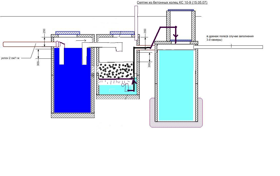

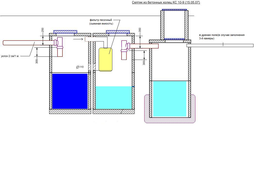

Септик

Господа...послушайте доброго совета...Не заводитесь вы с этими полями фильтрации....
Ведь после септика идет большой вынос органики....не только взвеси..но и растворенной....
И закольматирует вашу распредсистему через год намертво....И регенерировать вы ее не сможете.....
Лучше- фильтрующий колодец....с доступом к загрузке....Нужно проливать хлорной водой..раз в полгода....и верхний слой загрузки заростать не будет....

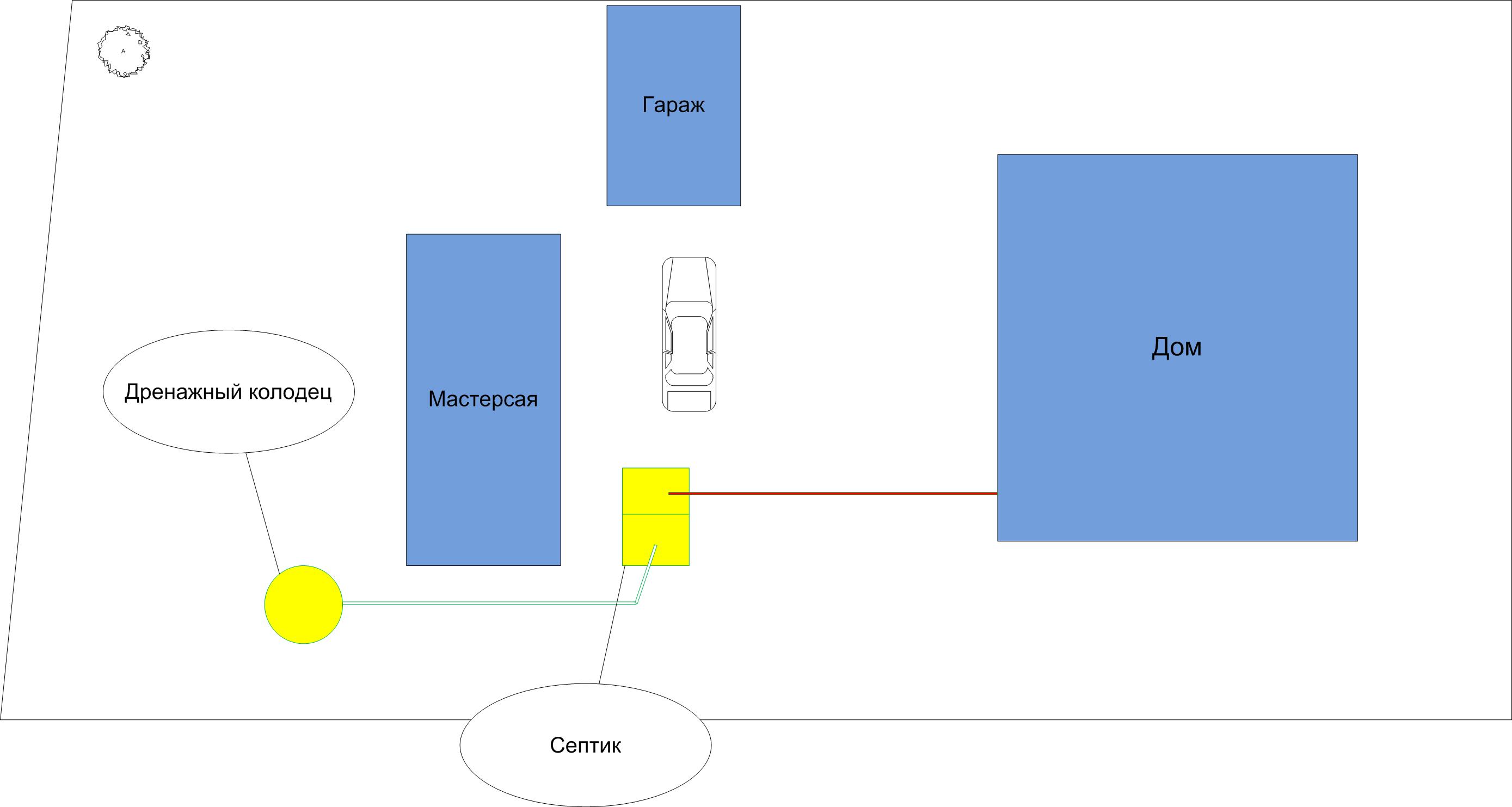

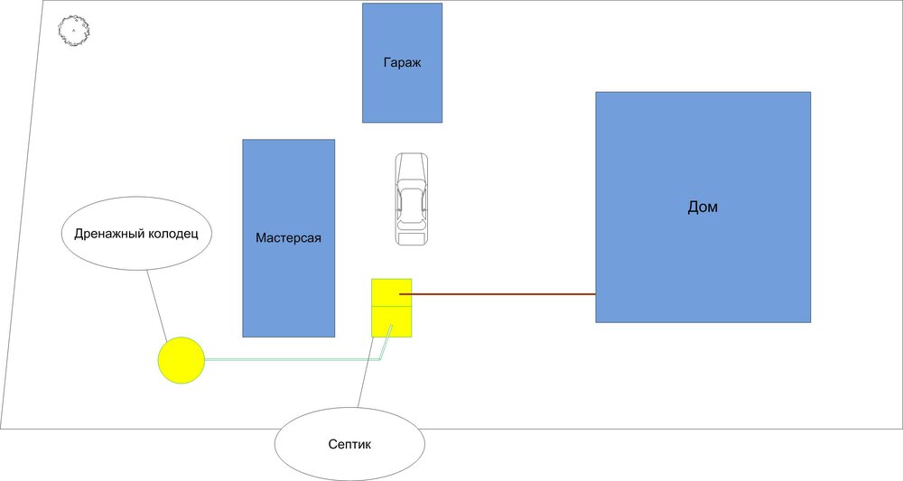

Здравствуйте уважаемые специалисты. Хотел по возможности услишать
Ваше мнение по поводу организации канализации на своем участке
загороднего дома. Выложу информацию как я себе ето представляю,а вы
поправте и направте в нужное русло.
Есть участок (влож.1),на нем приблизительно разрисовал схему
канализации что куда планирую запустить.

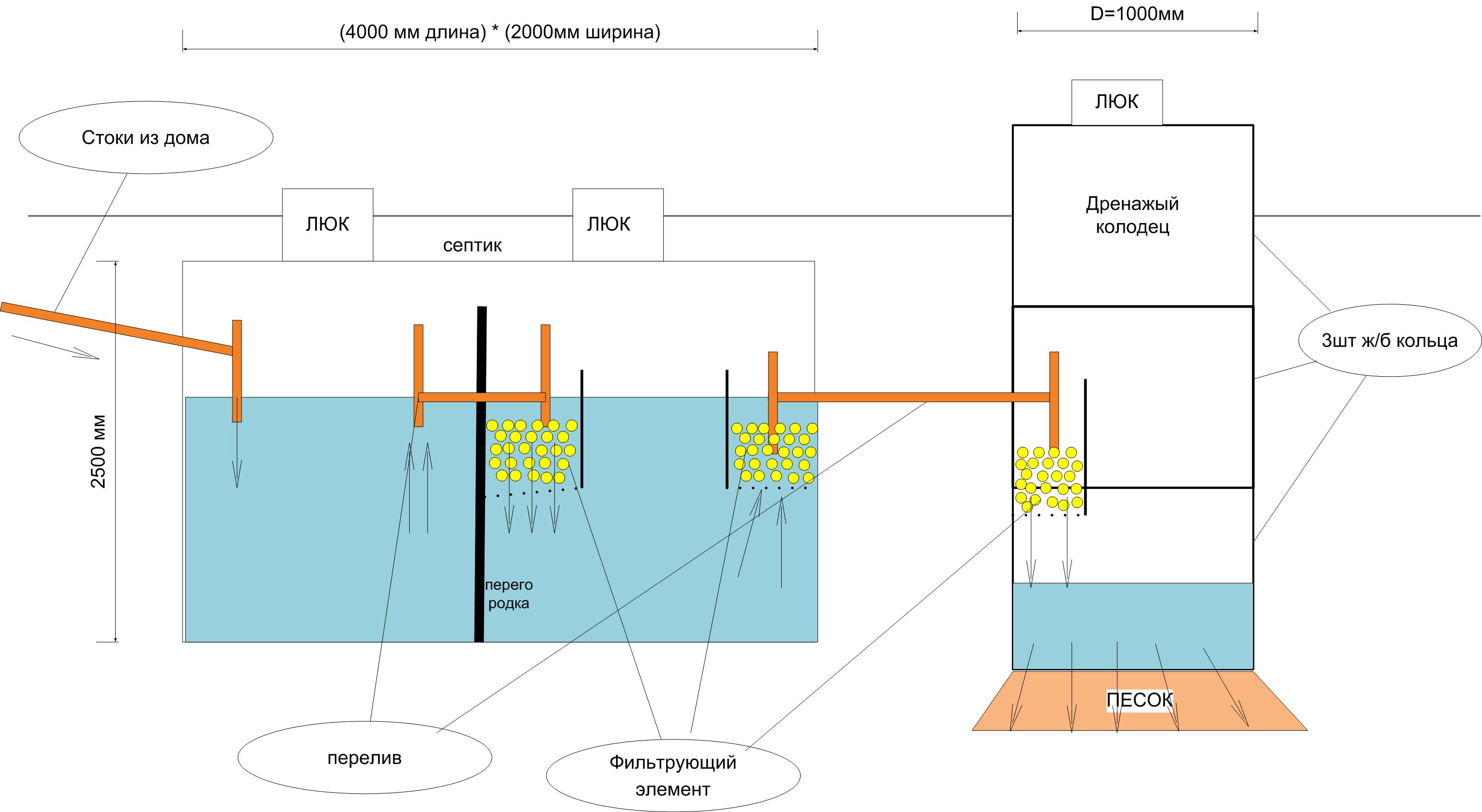

На (влож.2) разрисовал предварительно схему самой очистки (септик и
дренажный колодец)
один момент что изменить несмогу,ето ж\б яму которая уже давно
залита в земле, (4*3*2м длина\ширина\глубина),сверху пока открыта,
теперь планирую сделать перегородку или две (ето уже надеюсь на
вашу помощь),и сделать монолит с смотровыми или канализационными
люками.
Подскажите что так,нетак и как лучше сделать?
Заранее благодарен!!
... ж\б яму которая уже давно залита в земле, (4*3*2м длина\ширина\глубина),сверху пока открыта, теперь планирую сделать перегородку или две (ето уже надеюсь на вашу помощь),и сделать монолит с смотровыми или канализационными ...
0. для горизонтальных труб соблюдаем уклон 1-2см на 1 м трубы.
1. можно снять тройник с трубы "стоки с дома".
2. переливы должны идти на 5 см ниже предыдушего
например, "стоки из дома" входят в септик на высоте (от дна) 2.10м, первый перелив будет на высоте 2.05м, второй 2.00м.
3. Объём септика (всех камер) считается так: 250литров на человека в сутки (кто-то ориентируется на 200 или даже на 120л). этот суточный объём умножаем на 3 и получаем минимальный объём септика.
Если уровень жижи в септике будет 2м, то по объёму септик может обслужить 4*2*4=16/3/0,25~21человека постоянно проживающих в доме. Я не знаю, сколько у Вас намечается жильцов, но о чистке септика можно забыть на долго :).
4. фильтры из схемы убрать.
5. лишний раз занижать уровень в септике нет смысла. Закапывать канализационную трубу на 1.2м тоже. Нормальное состояние канализационной трубы - пустая труба. Сливы имеют минимум 8 ну 5 градусов (хол. вода со скважины) и довольно быстро двигаются. В септике всегда будет плюсовая температура. К примеру, у меня труба выходит из фундамента на "глубине" 10см (иначе конструктивно не получилось) и углубляется на 50см, уходя в септик (до него 5м). Первую зиму прожили - всё в порядке. Ничего нигде не замёрзло. Септик работает уже 2й год, его крышка на глубине 20см. в позапрошлую зиму (2009-2010) мы не зимовали, септик не выкачивали. Приходил часто, проверял всё, в том числе и септик - даже в -20градусов плескалась "вода". Даже когда приходилось сбивать лёд, чтобы открыть люк.
6. Дренажный колодец у Вас сделан "слишком оптимистично". рекомендую всё-таки использовать проверенный вариант с щебнем. Выкапываете яму (размер считается исходя из проживающих жильцов/водопотребления и геологии/впитываемости грунта), засыпаете щебнем, ставите 1 или 2 кольца (в зависимости от глубины), в которые заводите трубу с септика. Подсыпаете ещё на 0.5-1м щебня и засыпаете яму. Геотекстиль по вкусу :) Вместо колец можно сложить колодец из кирпича на цементе. Внизу шахматка, вверху сплошняком.
Костя спасибо за ответ.
У меня выход из дома тоже конструктивно 20-30см от поверхности,над этим вопросом тоже задумался,планировал утеплять,но толком не определился чем,а вы говорите что нет необходимости??
На счет тройника на входе то полностью согласен что нужно убрать.
По поводу уклона то я так схематически набросал,буду делать как надо 1-2см на метр.
с размерами чуть ошибся,глубина 2м, если считать с уклоном,то труба войдет на 1.40м от дна,если перегородку пополам сделать,то получится по 2.5-2.7 куба два отсека,проживать будет 3чел постоянно,с перспективой на 4го.
Не пойму почему все советуют убрать фильтр,ну хотя-бы один на выходе с 2рой камеры,или на входе дренажного колодца можно омтавить???
На счет самого септика: у меня получается верх(монолит ж/б) ну практически на уровне горизонта,вход стоков получится (а это мах точка уровня воды -5см на перелив) 60см от верха,не будет-ли замерзать вода в септике??может хотя-бы как-нить утеплить??
и вопрос по вентиляции септика! планирую туда запустить бактерии,нужна ли вентиляция сверху септика,или переливы можно считать как вент.каналы???
и если можно по этим бактериям,какие нужно,может есть провереный вариант???
