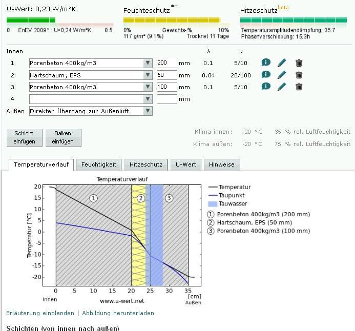

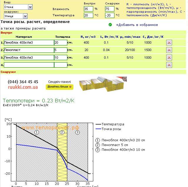

Поставьте пенопласт снаружи газоблока в "теплорасчет рф" и увидите, что получиться!!!
Я там даже не нашёл позиции газобетон:lol: Киньте ссылку или скан на Ваш расТчёт (прошу прощения за мой французский).:beer:
Пар, пройдя первый слой пирога упрётся в утеплитель-пенопласт, который в свою очередь пароНЕпрозрачный и начнёт накапливаться и конденсироваться.
я бы сказал так: пар, пройдя первый слой пирога упрётся в утеплитель-пенопласт, который МЕНЕЕ паропрозрачный и не сможет выпускать его таким же темпом :)
остальное - согласен :beer:

В левой колонке нажимаете на "кирпич" и в правой выскочит два вида пеноблока, выбирайте какой больше понравиться. УЧИТЬСЯ НИКОГДА НЕ ПОЗДНО, особенно СТАРОЖИЛАМ форума
Добавлено через 8 минут
В GOOGLE набираете "w.w.w.теплорасчет рф", откроется куча ссылок. Одна из них будет "Точка росы", ее и открываете. Температурные параметры и влажность воздуха там задана, вам останется только вставить параметры стены и автоматически вам программа выдаст все: и теплорасчет и точки росы, и температуры в стенах по материалам. А потом поговорим хоть по французски.

Теплорасчет.рф это жалкая пародия профессиональной немецкой U-WERT, уже обсуждали ее тут, выкиньте из головы этот теплорасчет на время, пока его не доведут до ума!
А, что по поводу дикого пирога
Очень хороший теплорасчет получается - 200мм газобетон +50мм пенопласт+ 100 мм газобетон. Теплопроводность отличная, конденсата нет!!!
вот вам задачка найди отличия :D
(ссылка устарела) и U-WERT
Да чуть не забыл, вот приводил усредненные показатели "тепломатериалов" в зависимоти от удельного веса, посмотрите точку пересечения экспоненциальной и показателя 400кг/м3 - пересечение где-то в районе 1,3Вт/мС, но ни как не 0,1!!!
Вчитавшись хочу стать плечем к плечу с radioman60. Если прижало и конструкция стены требует утепления пенопластом то уж точно не снаружи. Снаружи применяют как комплекс: утепление+скрыть дефекты кладки!!!! А если говорить о конструкции 200гб-100воздух-100гб это оч.хор.

Я разницы в теплорасчетах не нахожу

А можно увидеть в немецком варианте какие условия по влажности и температуре заложены?
