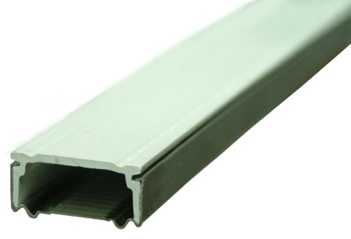

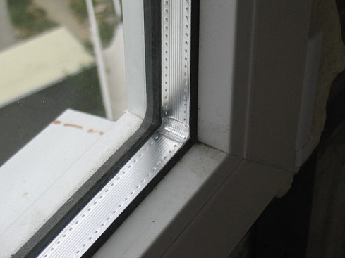

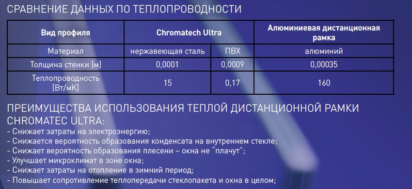

В большинстве стеклопакетах используется алюминиевая дистанционная рамка, так как алюминий имеют хорошую теплопроводность, то и в окнах считается это холодной краевой зоной (именно в данной зоне наиболее часто происходит выпадение конденсата и запотевание). Для того что бы этого избежать да и в целом повысить сопротивление теплопередачи всей конструкции целесообразно использовать теплую дистанцию. Различные производители производят ее из различных материалов, наиболее распространённый вариант это ПВХ с окантовкой из нержавеющей стали.

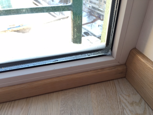

Вот такой эффект имеем сейчас
Это, надеюсь, зимой фотографировали?
Тогда 100% используйте в стеклопакетах теплую дистанцию.
Стеклопакеты в целом равноценные, но если у Вас окно по типу французского балкона, то я бы настоятельно рекомендовал бы использовать теплую дистанцию.
+1 Особенно хорошо помогает устранить "краевой эффект".
Фото зимнее.

Не совсем так, сравнивать теплые дистанции нужно по линейному коэффициенту теплопроводности дистанционной рамки ᴪ. Для получения репрезентативных значений коэффициента ᴪ для теплых дистанционных рамок имеются Директивные указания IFT Rosenheim - WA-08/1.
Так вот если сравнить данные характеристики для двухкамерных стеклопакетов по двум дистанциям, то получим следующий результат:
  • Chromatech Ultra F – 0,037 Вт/мК
  • Thermix TX.N plus – 0,039 Вт/мК
