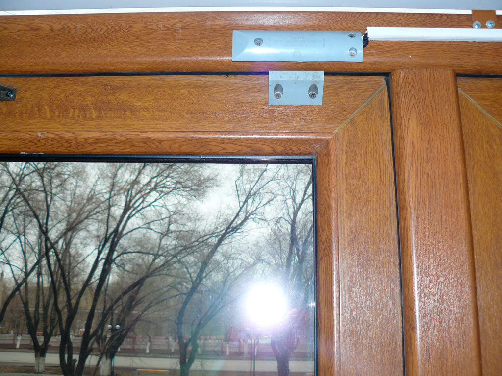

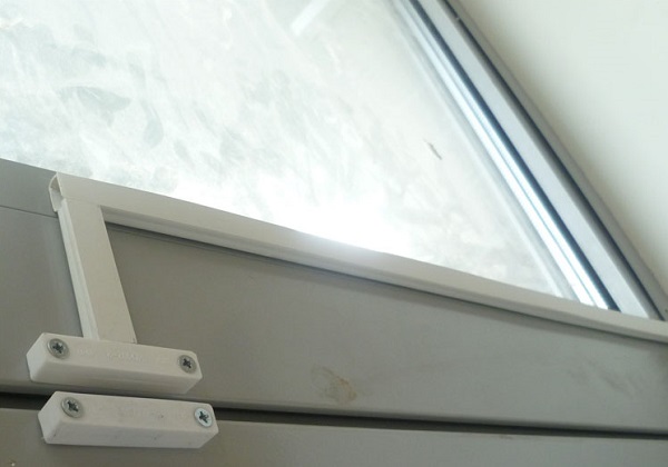

ViknaStar Опубліковано: 10 грудня 2017 Поділитись Опубліковано: 10 грудня 2017 Погоджуюсь, але у більшості випадків ми на об’єктах зустрічаємо таку не дуже естетичну картину: Посилання на коментар Поділитися на інших сайтах More sharing options...
