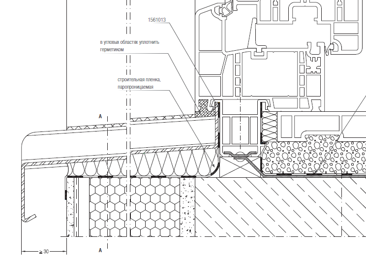

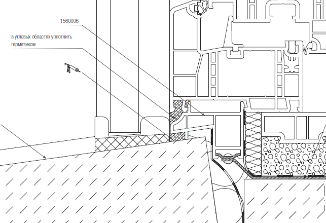

Вопрос:есть окна,профиль Geneo.Конденсатосборник-снизу.Как грамотно сделать отливы из клинкерной плитки,чтобы всё было герметично?
Собственно, примерно так же, как и обычные только плюс с герметизацией швов между плиткой и плиткой и подставочным. У немцев есть для подобных случаев 42-й подставочный, но в Украине он вряд ли у кого есть.
