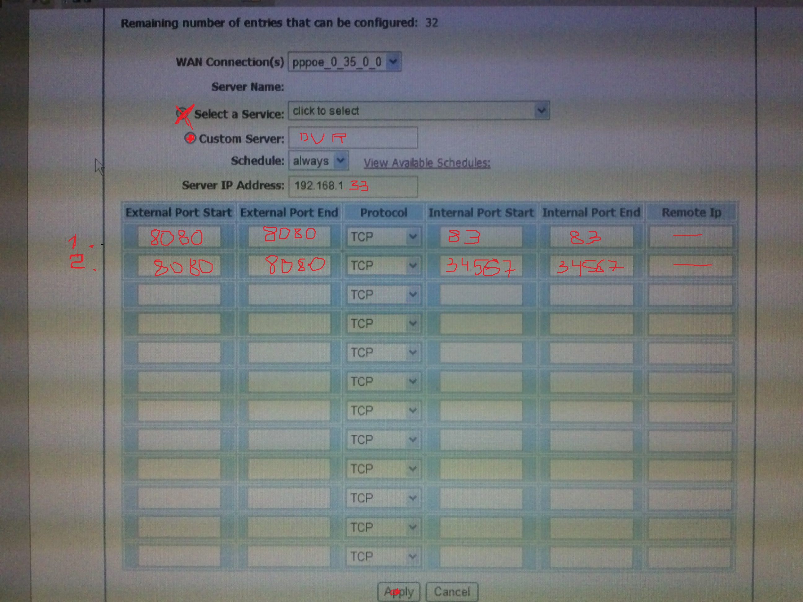

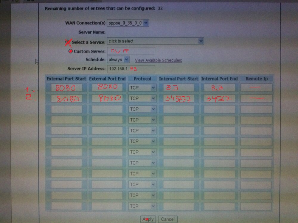

Купил китайский DVR H264 больше на нем ничего ненаписано. Удаленно подключяюсь через браузер Explorer 11. Настроил порты на роутере Planet 4101 Port forwarding\advanced как на фото:
зачем так зазря тратить денег?? не понимаю...
... Настроил порты на роутере Planet 4101 Port forwarding\advanced как на фото:
Я с таким роутером ещё не виделся...ХЗ, вроде правильно.
Проверь свои порты на "открытость", хотя-бы здесь 2ip.ru/check-port/
Посмотри внимательно, может, ещё какие порты есть в регистраторе? Например, 554 ещё придётся пробрасывать...

1. При пробросе портов увидеть их открытыми (на сервисах типа 2ip.ru) можно только при правильно подключеном/работающем DVR? Можно ли без устройства убедиться, что порты проброшены? У меня постоянно они закрыты, невзирая на отключеные защиты, блокировки. Установил правила в windows на открытие каждого. Роутер TD-W8961ND.

motofoto, по п.1 двр не тут не причем, на аипи ру проверяеться внешний айпи роутера и открытые порты на нем
по 2. можно верить
п.3 , внутренняя да, запомните порты и вн. адрес, дальше настраиваете роутер на перенаправление извне.

По настройке роутера видел видео, где порт на сервисе 2ip ру открывается только при запуске какого либо приложения, которое использует этот порт. К примеру сервер игры. С отключенным приложением, сервис показывает что порт закрыт. Поэтому и предполагаю, что возможно причина не в роутере.
При всём желании увидеть порты открытыми пока не удалось.

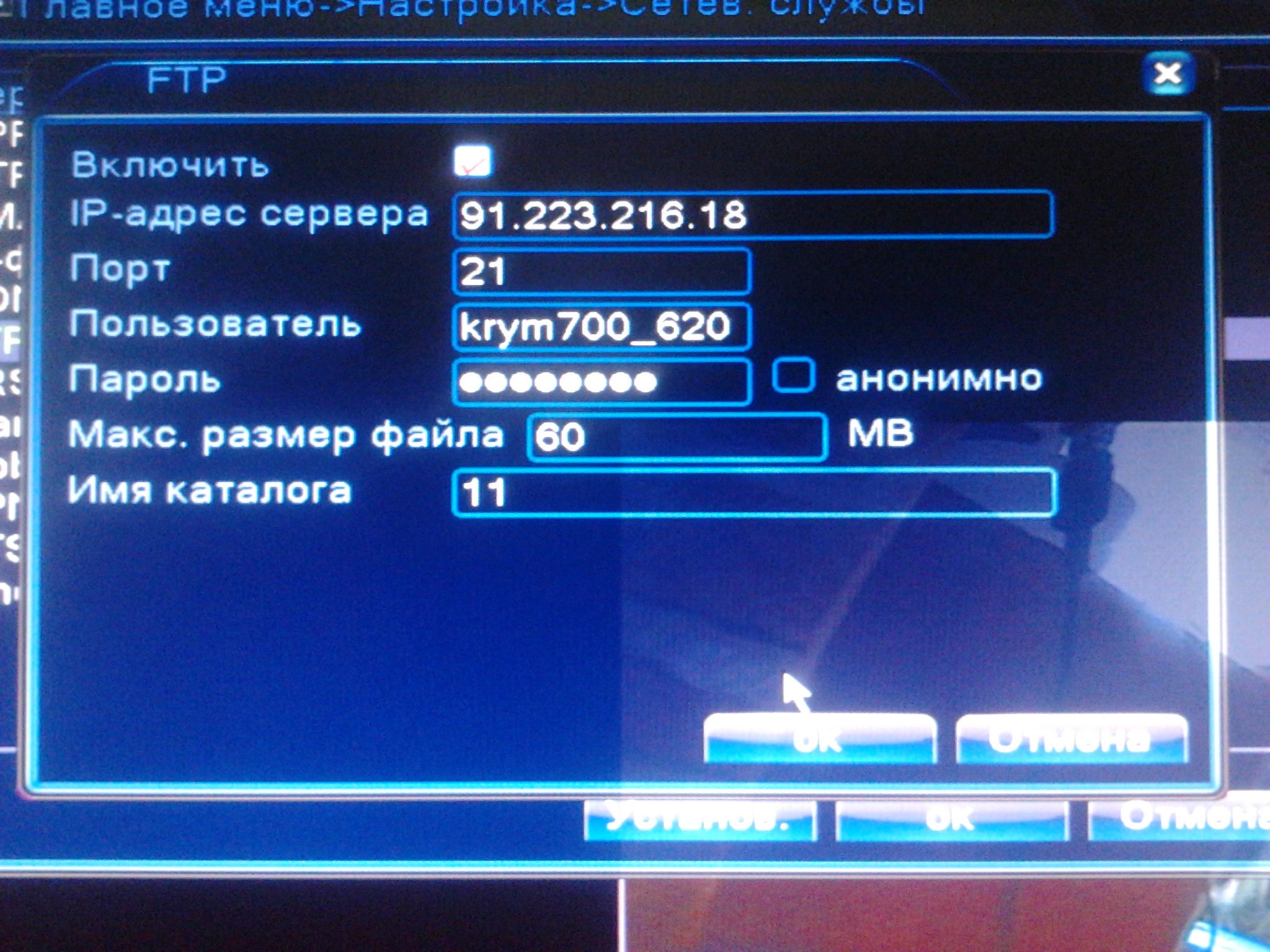

Уважаемый Diver. Прошу помочь в настройке dvr 3604tw. Все настроил,письма отправляет, через интернет видно, но не могу настроить отправку на ftp. Я зарегистрировал фтп ввел настройки, не работает. Подскажите в чем проблема. Настройки:
Адрес сайта: (ссылка устарела)
FTP сервер: ftp-7.ayola.net
FTP логин: krym700_620
FTP пароль: ******
пробовал вводить ip сайта, узнав через ин-нет.
IP адрес: 91.223.216.18
Имя сайта: ftp-7.ayola.net
Alias адреса: 91.223.216.18
пробовал вводить (ссылка устарела)
тоже не получается, и вводил ftp-7.ayola.net
Может Вы подскажете где копать.

с таким дело не имел, может кто другой ответит, вообще обычно в инструкции указывается правильный вариант настройки, в любом случае с нее начинать.
Инструкция была "самопальная" напечатанная на формате А-4. Обрезанный вариант. Все настройки вводил исходя из ин-та. Ну все равно спасибо за ответ.
