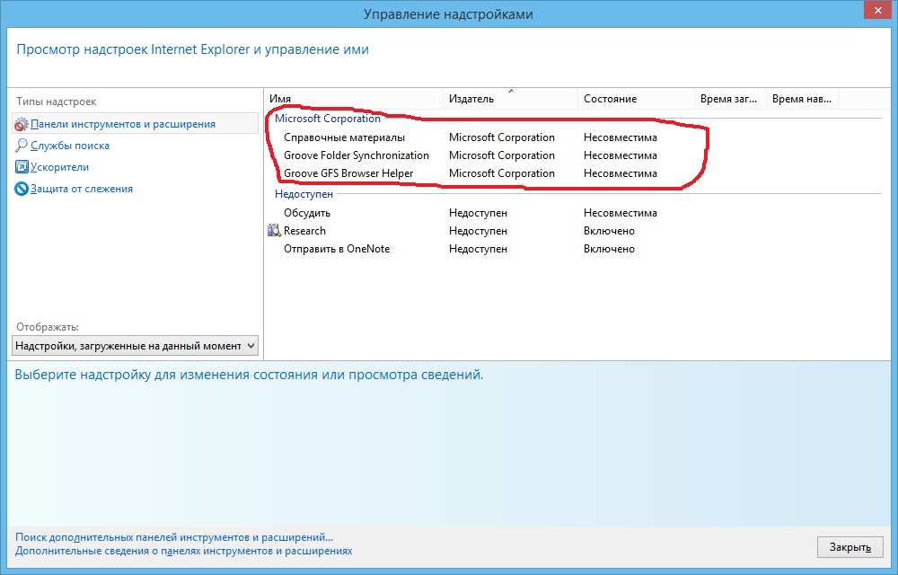

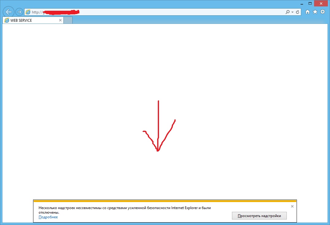

Виникла проблема там де не чикали :unknown:
В Windows 8,1 та разом з ним в браузері Internet Explorer 11 - НЕ ВДАЄТЬСЯ НАЛАШТУВАТИ ВІДДАЛЕНИЙ ДОСТУП ДО ВІДЕОРЕЄСТРАТОРА виробника Dahua Technology?!?!
Суть в тому що при першому доступі до відеореєстратора, крім включення елементів ActivX, необхідно встановити запропоновані"Надстройки" для відеореєстратора.
В браузері Internet Explorer 11, просто напросто після включення елементів ActivX, та при переході по IP адресі - не вибиває ніякого підменю для встановлення додаткових плагенів та "Надстройок".
Хтось крім мене, вже з таким стикався?
используйте другой браузер, Биллу Гейтсу передавайте привет от строимдом...
Лишився IE 11, загрузив IE Tab для Google Chrome та все запрацювало як - книжка пише :) (параметри ActiveX, всетаки відповідним чином мають бути активовані).
Максимум чого від IE 11 добився, це повідомлення яке - культурно послало...
