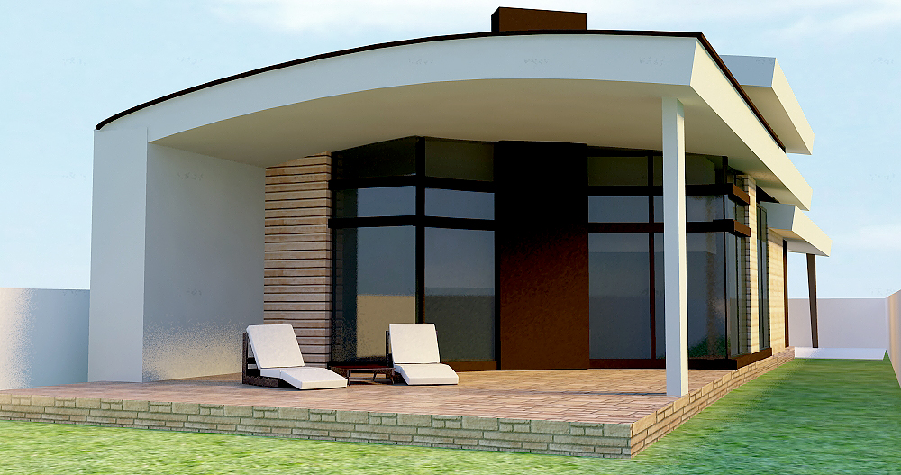

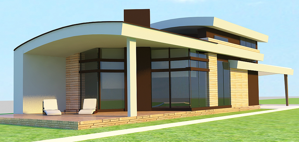

очередной проектик наш:)мне-очень нравится-и заказчик в восторге.планировки еще в процессе
Простите но постоянно читаю у Вас в подписи - "Современные деревянные и куКольные дома" :)
На самом деле как по мне отличные проеты в плане изобразительного искусства и совершенно не пригодные для жизни - еще раз простите я могу быть 1000 раз не прав :beer:
КуКольные- слишком красивые?) шучу . В основе дизайна жесткий прагматизм. Например- площадь кровли такого типа для дома 150 м один этаж всего - 170 м кв. Со свесами
И скажу по секрету- люди в них УЖЕ живут и с удовольствием:)
