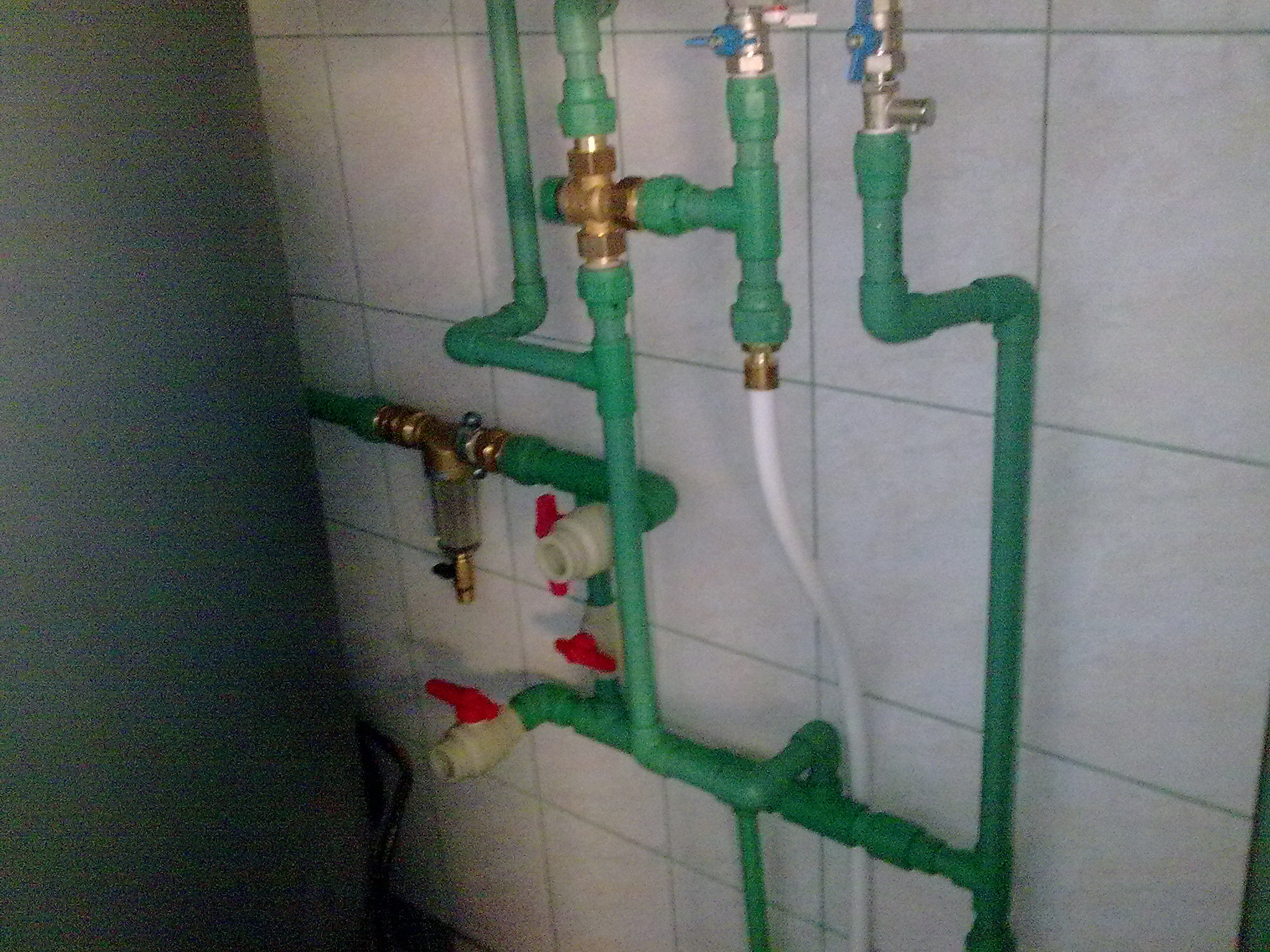

Я ставлю самопромывные фильтры Хоновел, и подвожу к ним слив в каналию. Цена вопроса 500 грн.
Я не особо их люблю, ибо заростает мембрана растительностью, и промываеть ее сложней, чем заменить картридж.
Я иногда устанавливаю хонивел, с приводом для промывки... но цена вопроса, и опят таки сетка...
Также, стараюсь на холодную воду ставить фильтра для ГВС, у них колбы латунь, и после года эксплуатации ее можно раскрутить крокодилом, а стекляную только ручками или ключиком...

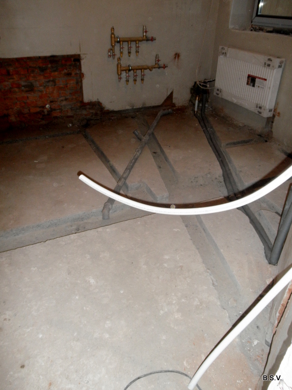

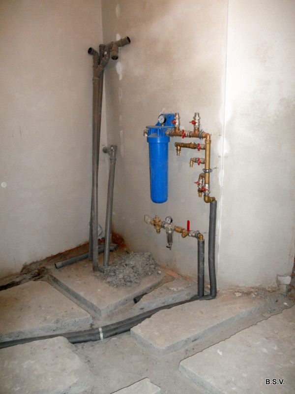

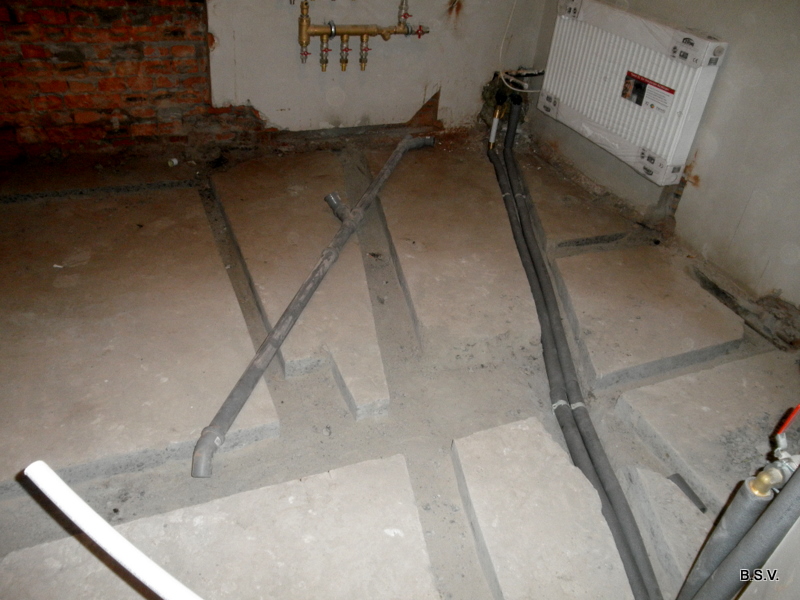

Может проще после постройки дома перед монтажем нанять пару дядек с отбойниками?
У сантехника пара тройка отбойников, болгарка и промышленный пылесос всегда есть.
Покажу котельню в одном доме, через пару дней закончим, то скажу, что лучше все-таки продумать заранее:lol:
А куда все свои отбойники дениш?
...нанять пару дядек с отбойниками?
И ещё, совсем не сложно, вызвать дополнительно кровельщиков на разбор кровли, чтобы вентиляционный стояк из котельной провести..... Или просверлить ещё одно отверстие в фундаменте - в сторону септика..
Треть работает постоянно, а остальное, если у Вас трудности-обращайтесь.
На фото: думал отделаться этим.
Увы не получилось. Все еще более печально.
В общем, хорошие прорабы украли минимум 4 дня.
Подумаешь, забетонированный пол, все как всегда. Когда это прорабы и.т.д. будут экономить наше время?
