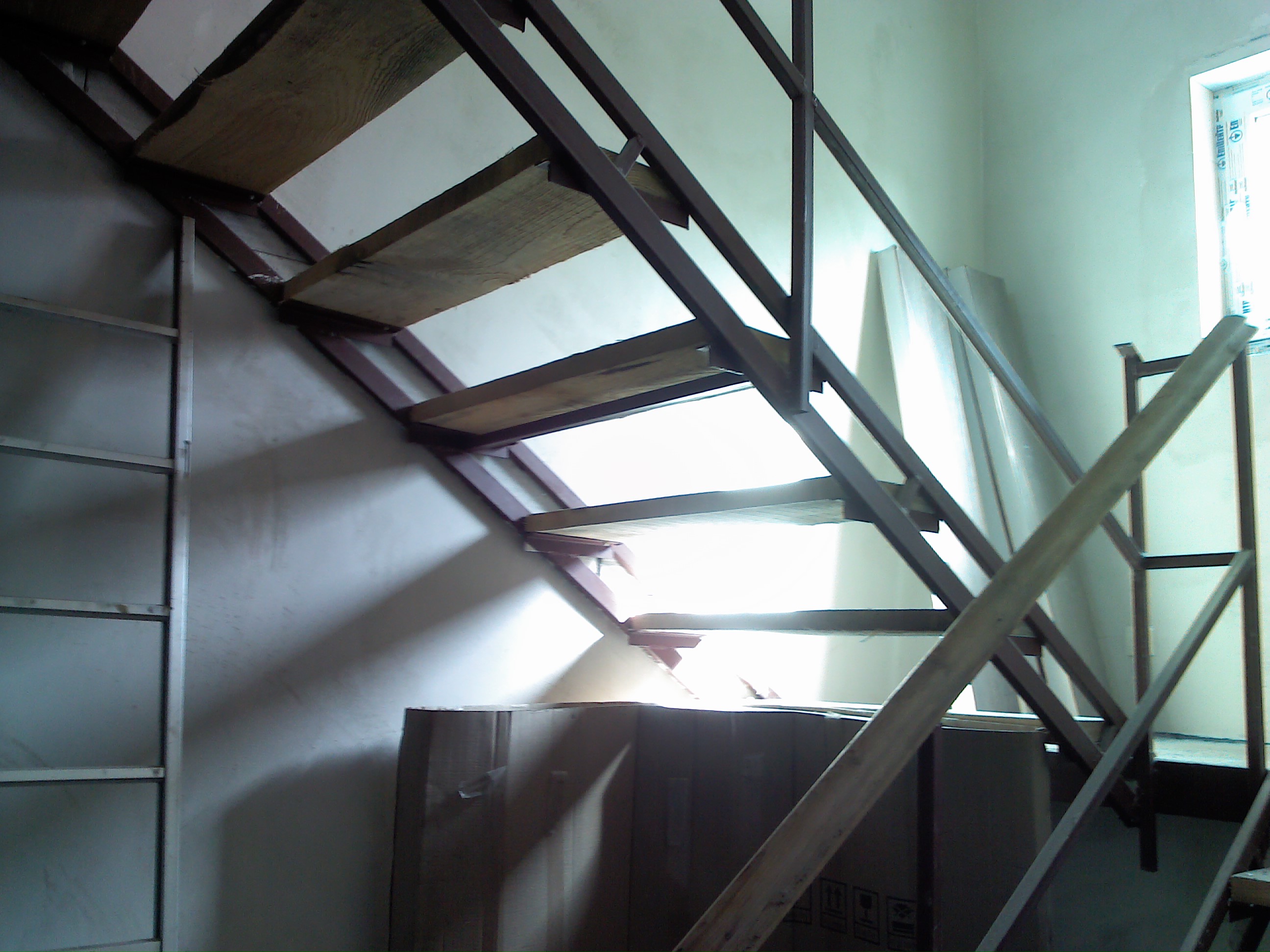

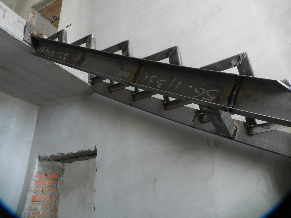

Спор на мой взгляд не существенный...
1 Швеллер упирается (с вырезом) в нижний швеллер..
2 Сварен он нормально... внутри дополнительно приверен в торец уголок...
3 второй швеллер прикручен к стене...
4 под ним будет кладовка из кирпича... и будет подпирать внизу...
Так что я уверен держаться будет...

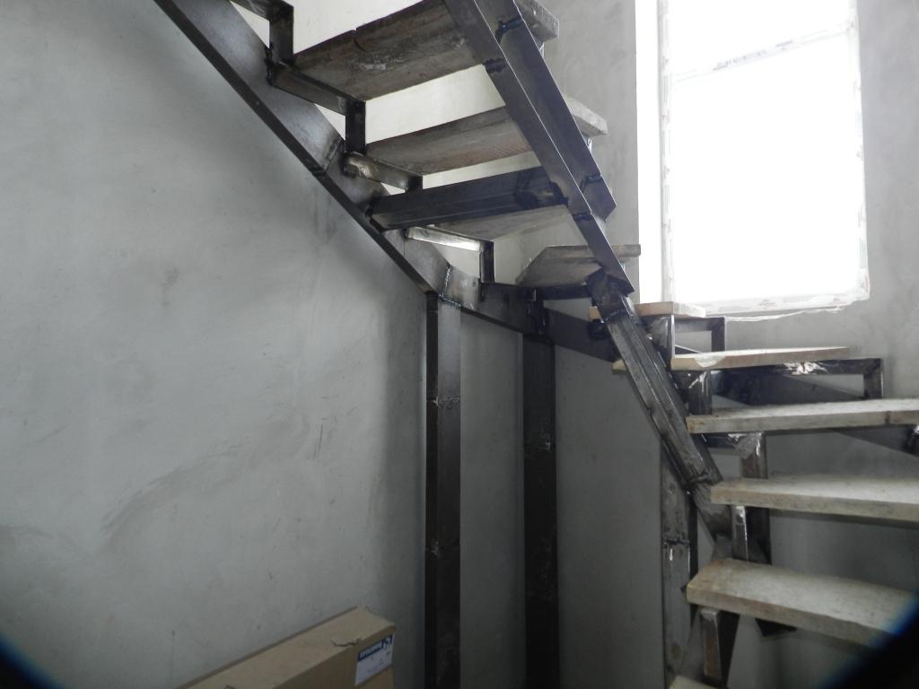

тоже хочу сварить лестницу два марша один 4 ступени и второй 12 между ними поворотная площадка. хочу варить из квадратного профиля 4 на 4 2 мм толщиной снизу поставлю несколько подпорок из такого же профиля.
смотрю тут все швеллер используют сантиметровой толщиныЖ-)
Делал из труб, хотел прозрачную лестницу , что хотел то и получил

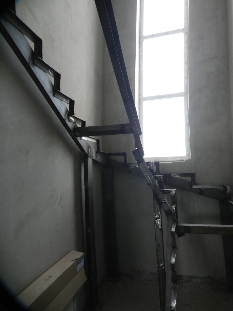

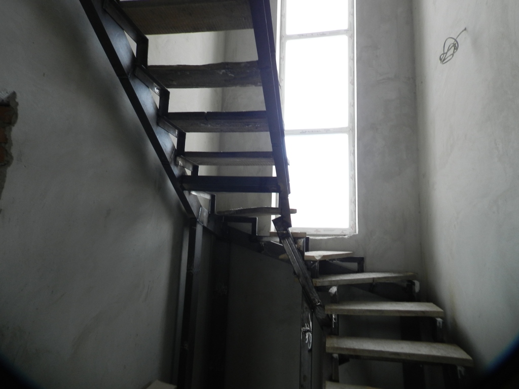

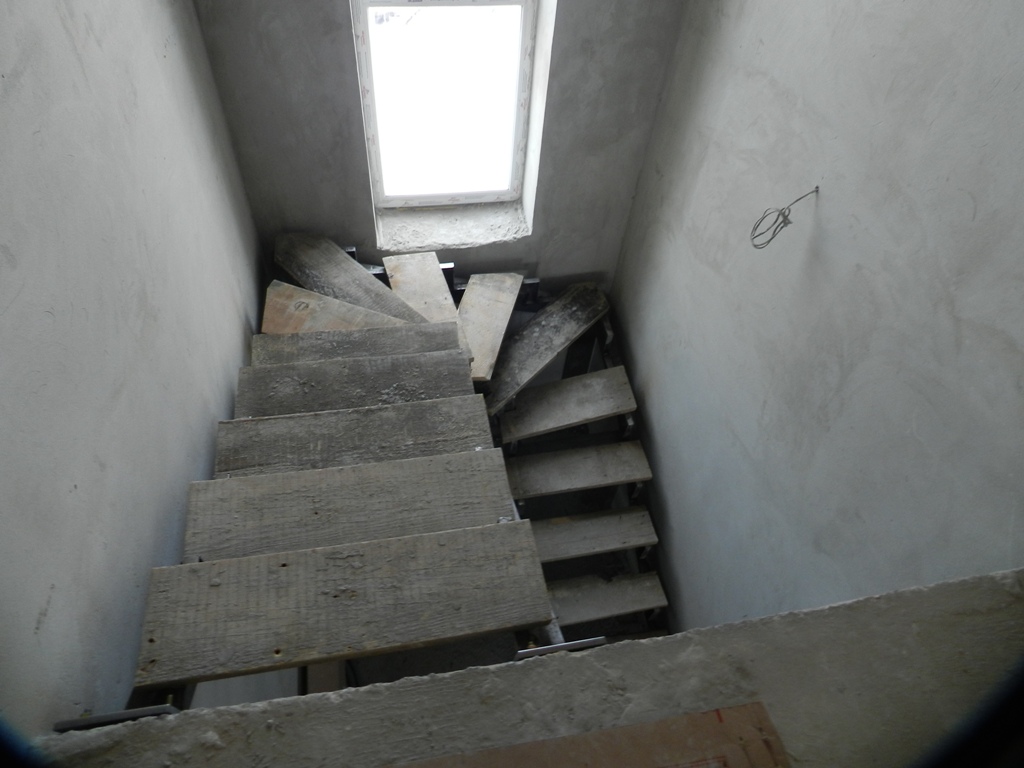

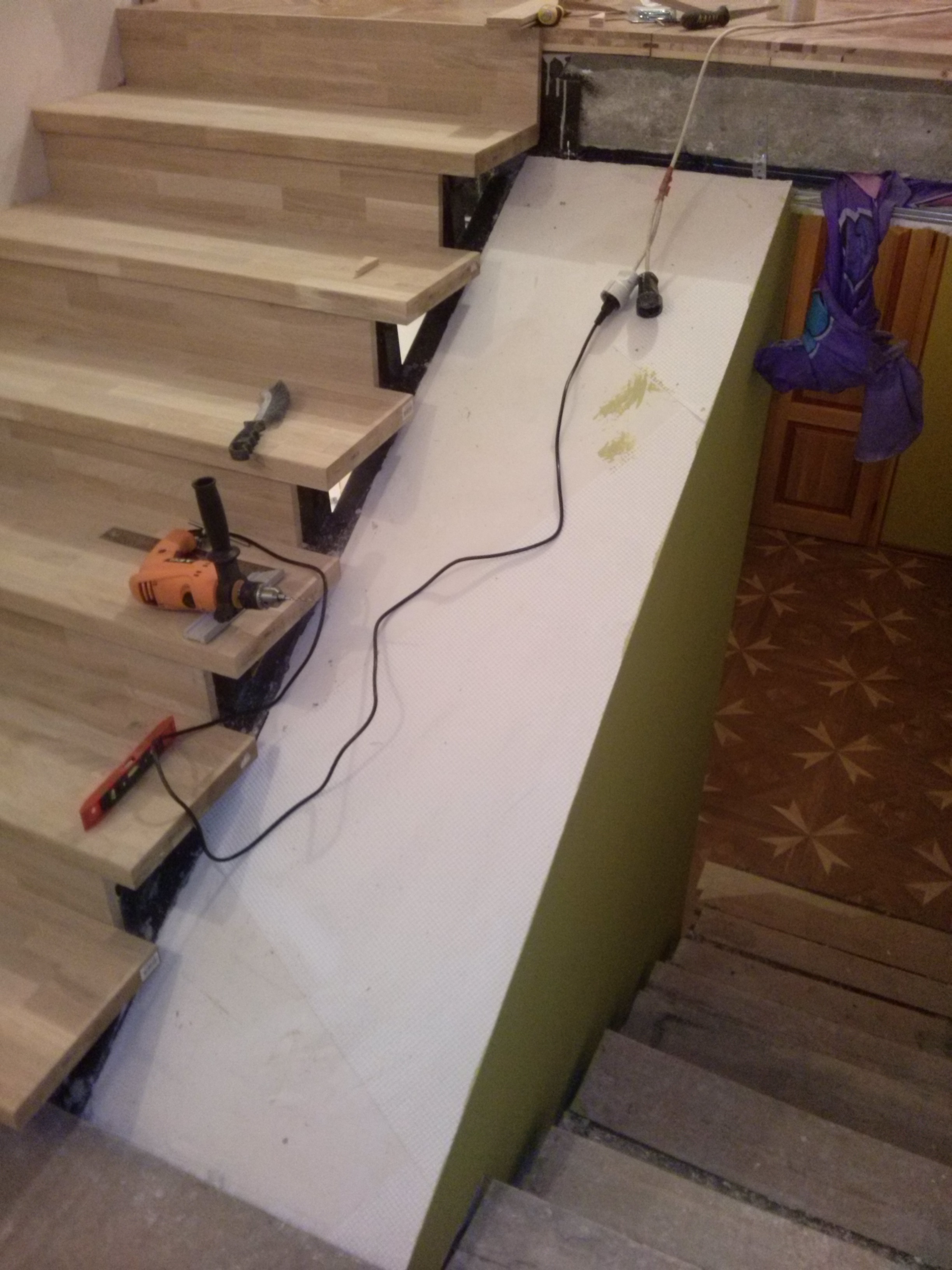

Я тоже делал лестницу из швеллера и уголка. Помогал знакомый сварщик. Я думаю автор темы не будет против, если выложу фото.
Мне показалось,или на восьмой фото швалер сварен из частей? Зачем? И чего вы его полностью не уперли в пол второго этажа,а часть в воздухе висит?
Швеллер сварен из частей потому как были отходы по 50-80см, не упер потому как по высоте и ширине ступеней не получилось.
Есть вопрос. Как вы варите лестницы без чистовой заливки пола 1-го и 2-го этажей? Потом будете ступени переваривать? Или смиритесь с тем что первая и последняя ступени будут выше/ниже остальных.
Я к высоте первой ступени добавил 12см (5см пенопласт+5см чистовая стяжка+2см на ламинат с подложкой) примерно также и с последней супенькой.

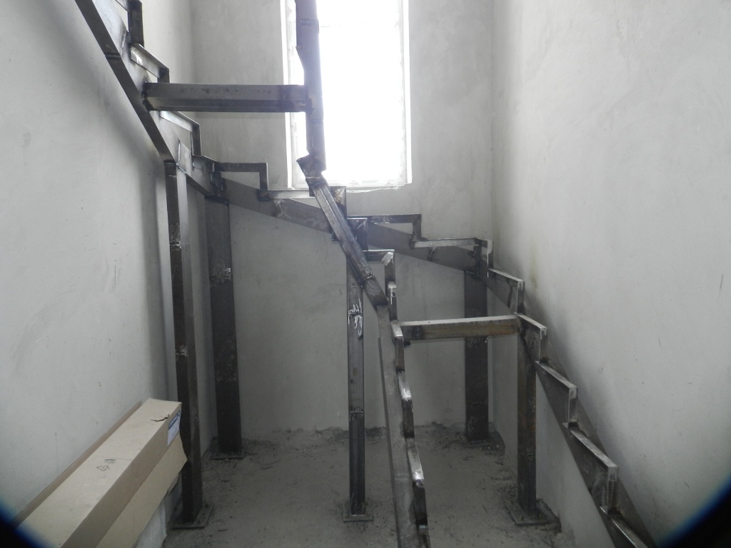

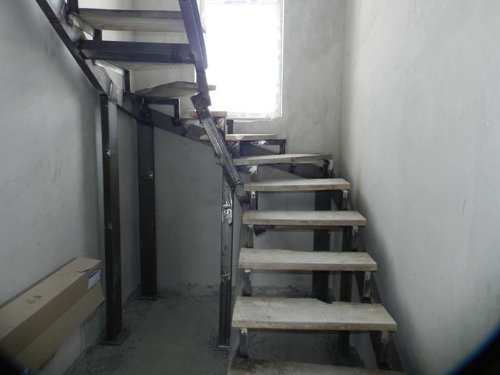

У меня тоже на металической основе. Получилось не плохо:
Более подробно описано здесь: lestnicavdome.ru
Сергей, у Вас верхний марш получился висячим в воздухе. Как он себя ведёт, не прогибается?

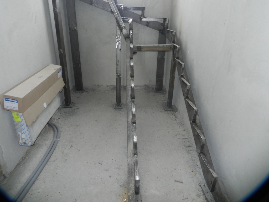

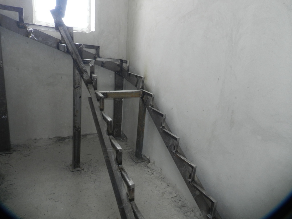

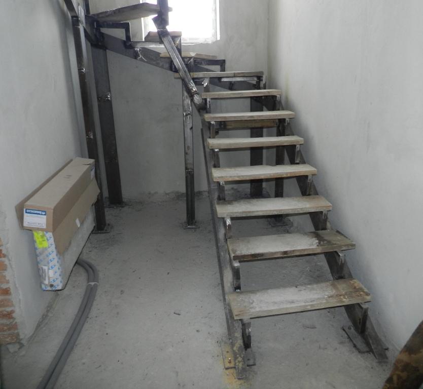

Хочу сварить такую же лестницу в ближайшее время. На фотке непонятно как соединены меж собой концы труб и как они прикреплены к площадке и верхнему перекрытию. Я предполагаю что с помощью уголка, может есть другие варианты. Если можно напишите.
Сварить каркас дело не хитрое. Каркас не есть лестница.
Вот потом обшить этот каркас-это вот вопрос......
Будьте готовы со временем удалять эту конструкцию если конечно денег хватит дойти до конца ремонтных работ.
Да желательно найти того, кто этот каркас облагородит, заранее.
А если сами собираетесь доделывать лестницу, то хорошо бы продумать все заранее до мелочей....:beer:

Да, верхний марш весит в воздухе, даже не колышится.
Испытания проводились с помощью трех человек каждый примерно 90 кг.
В общем конструкция получилась жесткая. Пока доволен.
Не сразу заметил, наверно поздно но всетаки отвечу
Снизу когда делали стяжку установили уголок в раствор, с навареными кусочками арматуры, уголок выступает на 7 мм над уровнем пола.
Трубы фермы ставились в распор между уголком на полу 1 этажа и швеллером на краю плиты (плита заливалась по месту, швеллер часть конструкции на промежуточной площадке и на 2 этаже). Потом фермы подваривались к швеллеру. Далее на фермы наваривали уголки , и к уголкам прикрутили ступени (пока идет стройка доска 40), если очень надо сделаю фотки еще

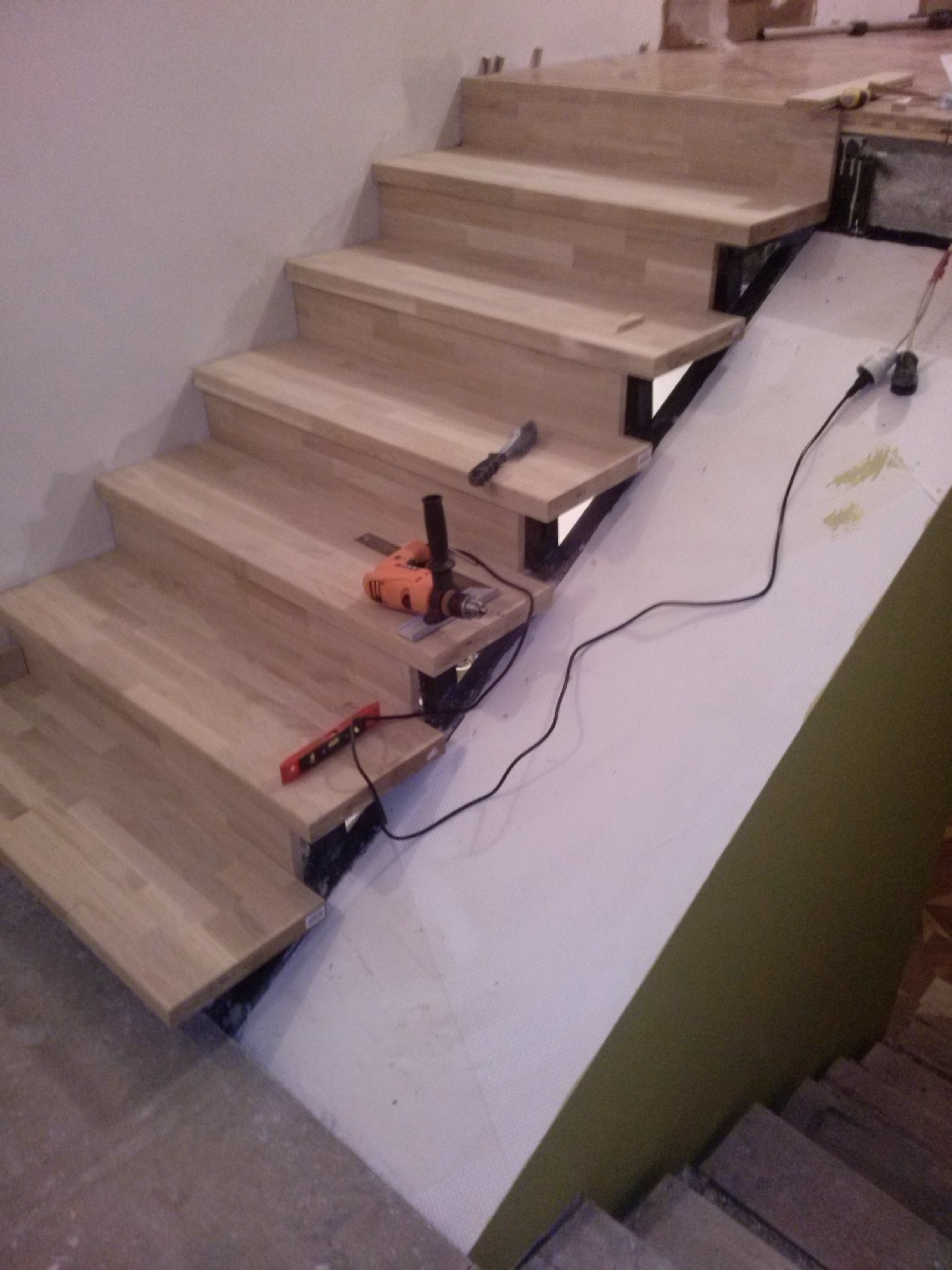

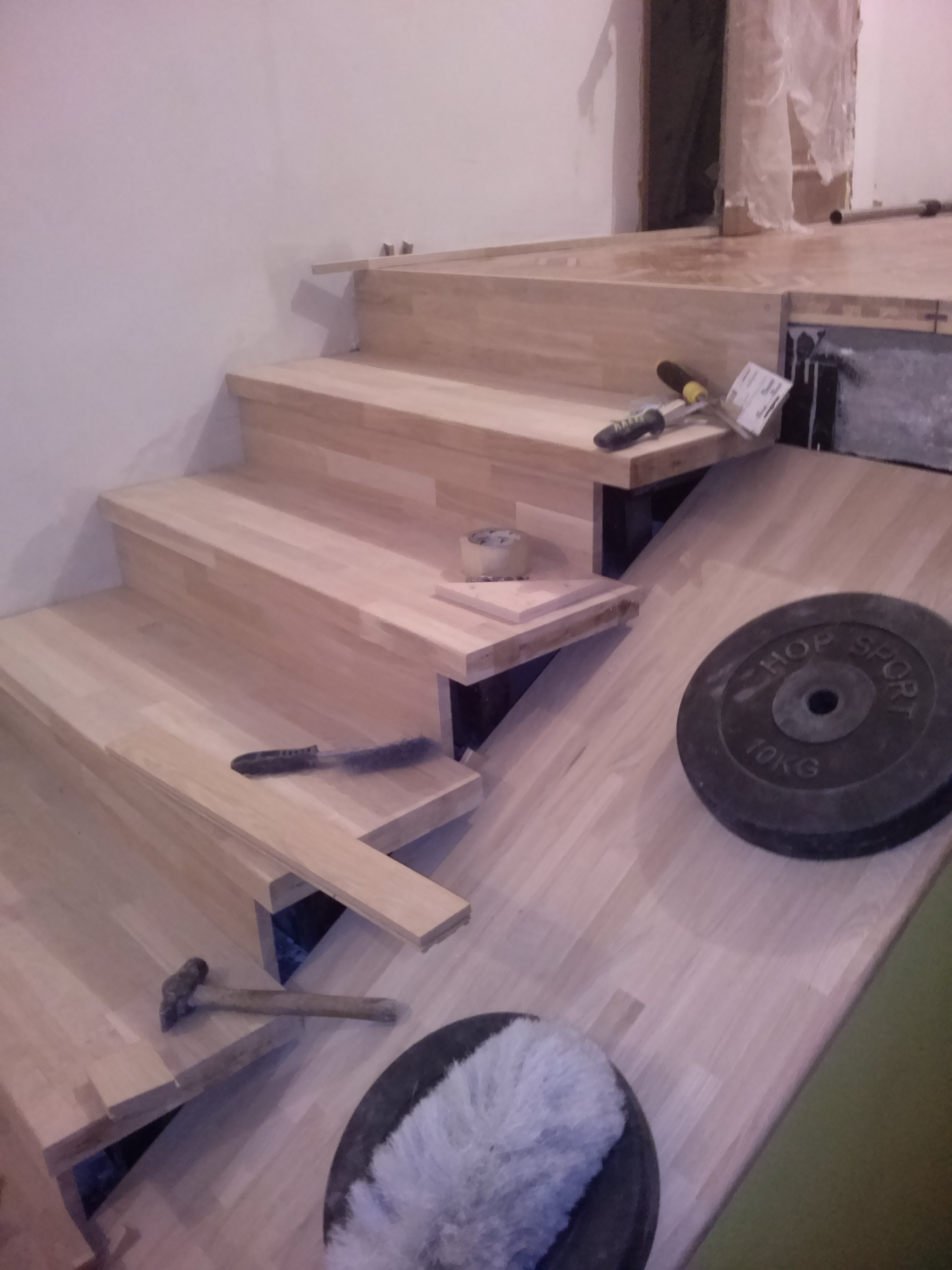

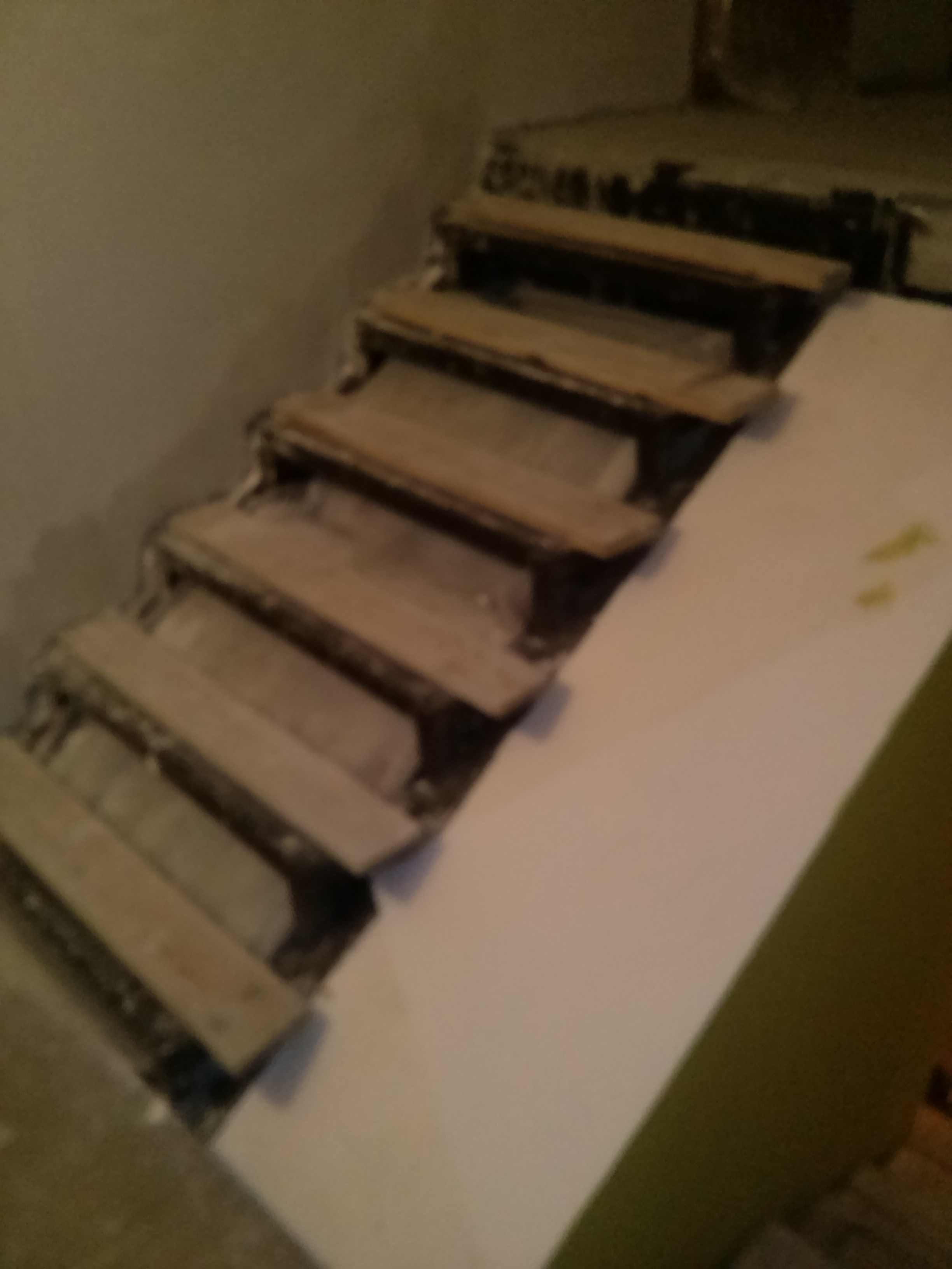

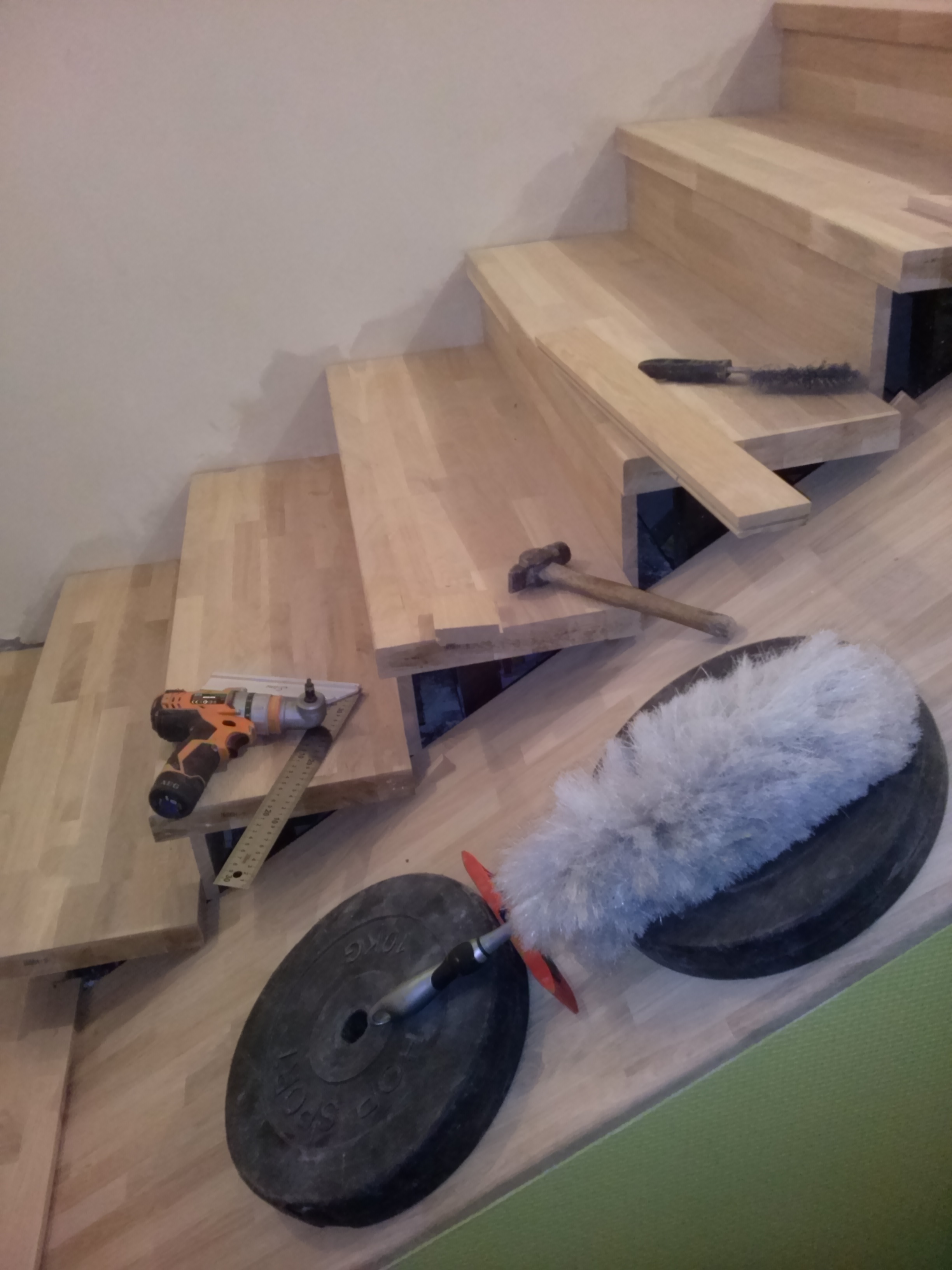

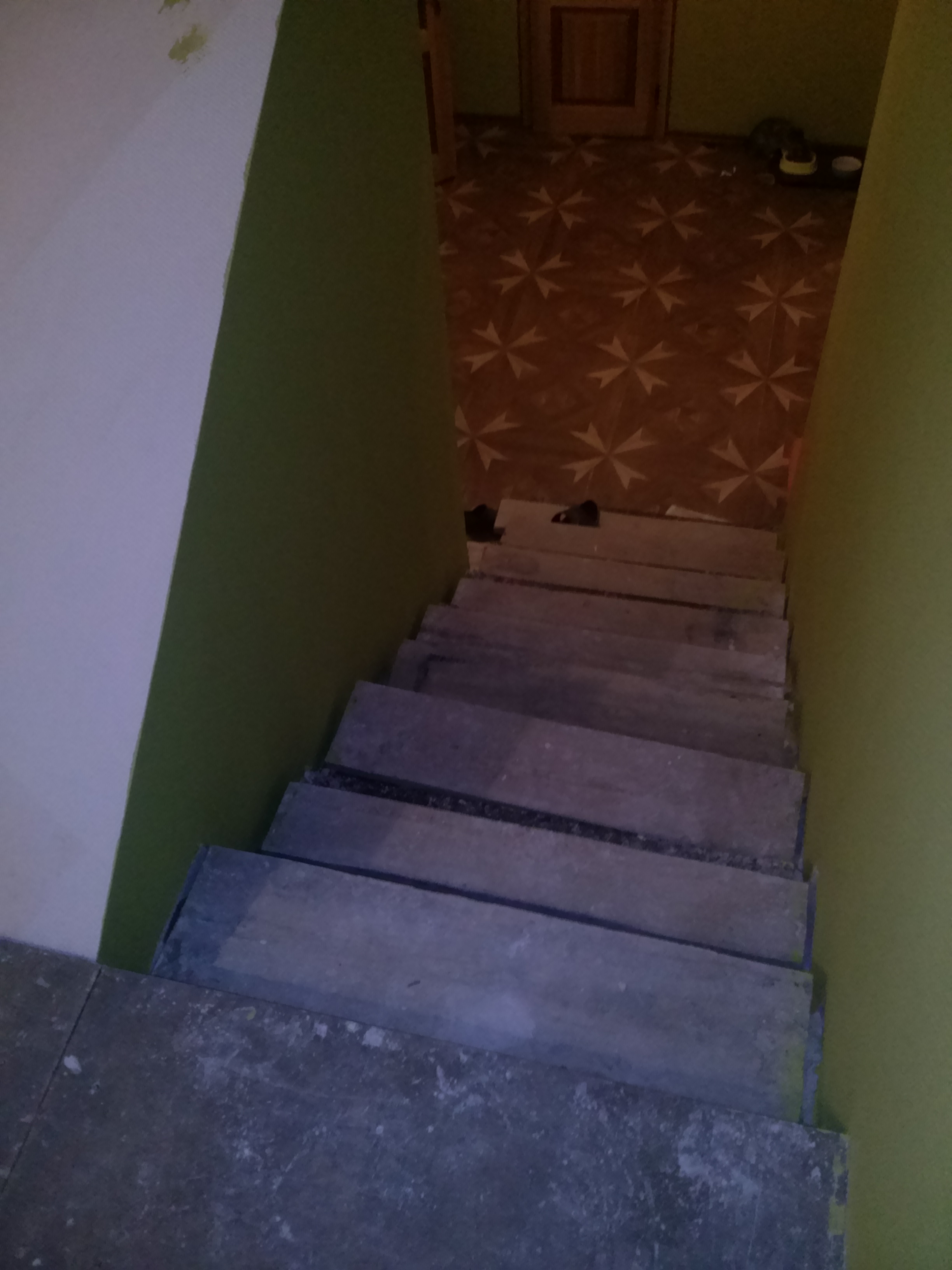

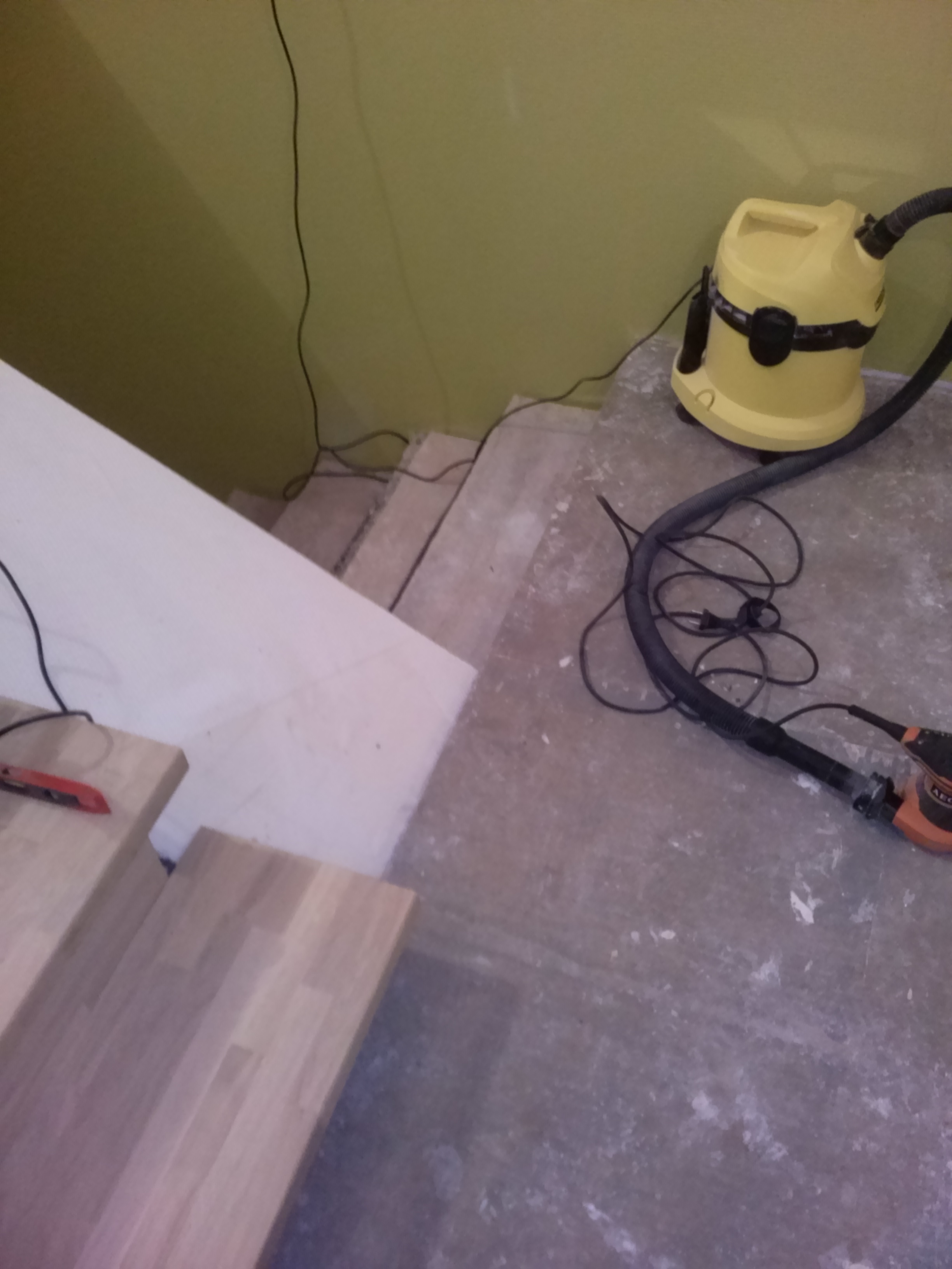

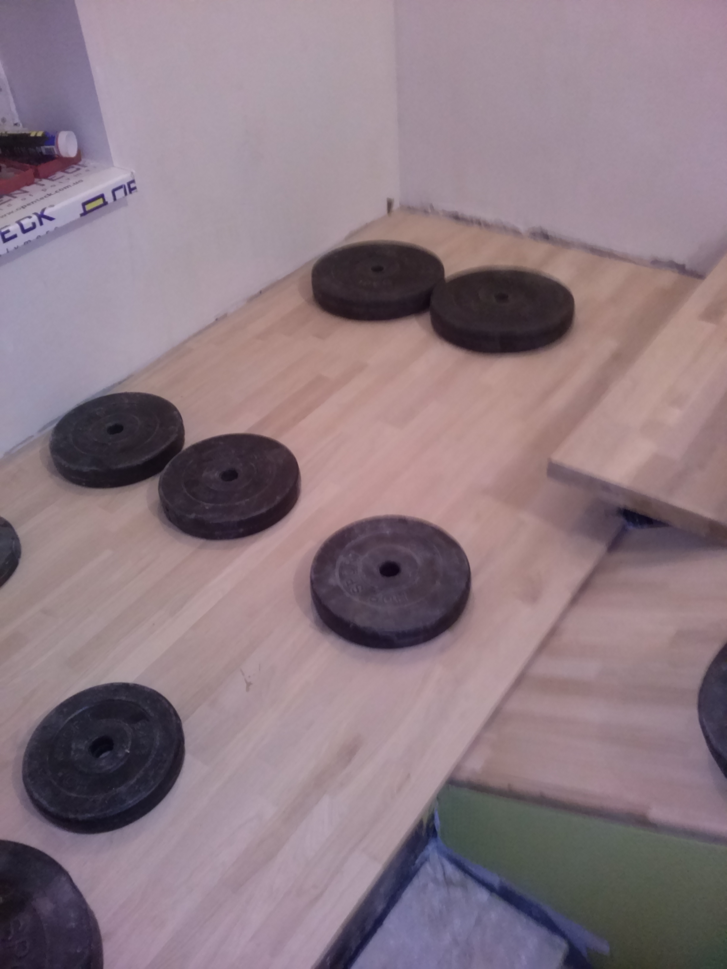

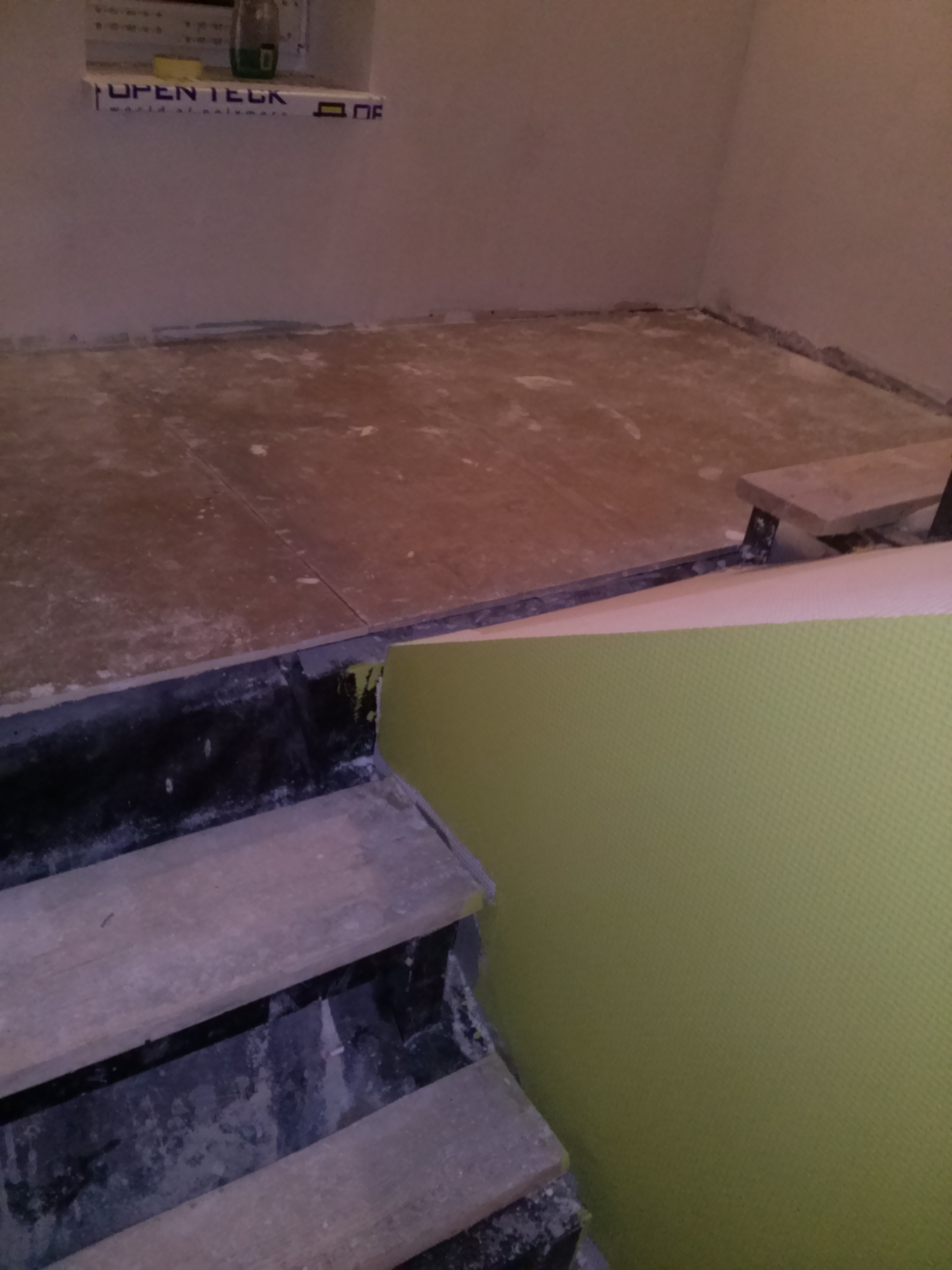

Я при сваривании допустил много погрешностей.. пришлось исправность по месту.. как раз пригодились блины от штанги... щит клеил на паркетный 2х компонентный клей...
