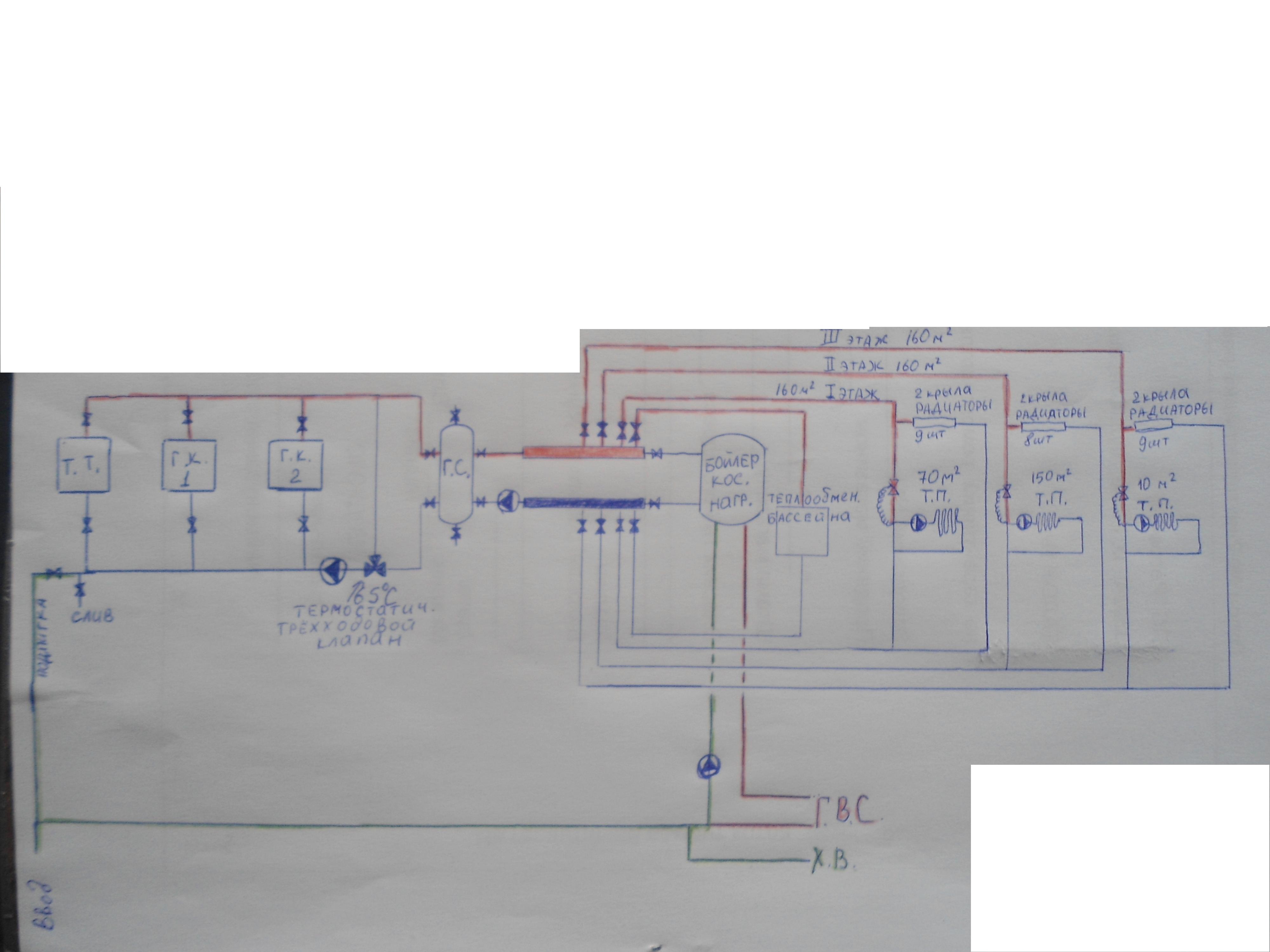

Нормально ли будет функционировать моя схема отопления,есть сомнения по количеству насосов и веток,а так же наличие трёхходовика.Всем заранее спасибо!

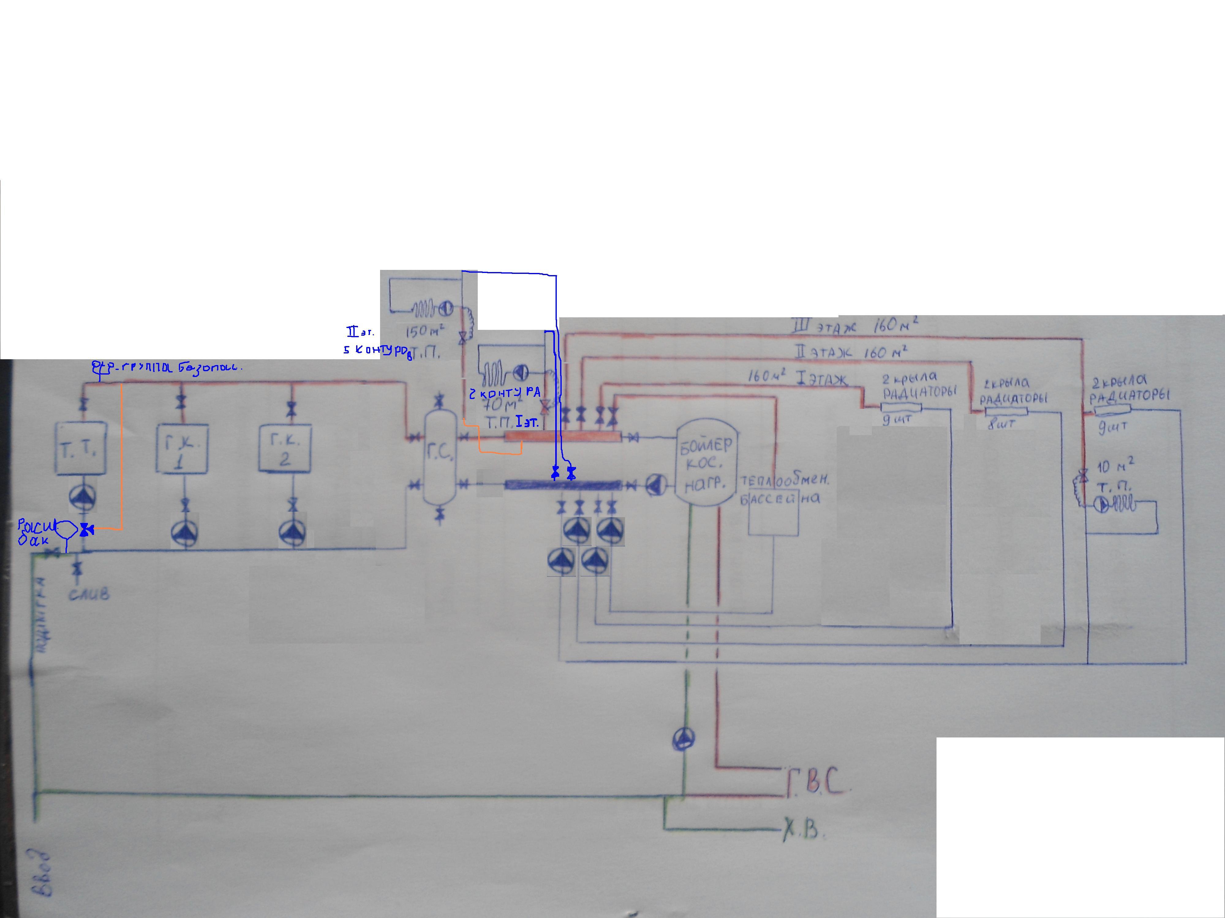

Подпитку - в подающий трубопровод
Предусмотреть систему безопасности для ТТ котла
Бак косвенного нагрева работает наоборот - насосом по змеевику прогоняете техническую горячую воду и греете питьевую воду, находящуюся в емкости. Поэтому насос переставить после коллектора.
Насос между коллектором и гирдострелкой убрать, перераспределить группы потребителей и на каждую группу по насосу.
Уже сейчас найти человека, который рубит фишку в автоматике, подобрать контроллер, узнать стоимость работ.
Что-то подсказывает, что своими силами Вы долго будете настраивать все это...

Собранная таким образом котельная, на минуточку, дома в 550 квадрат - не то что не запустится, но и потенциально опасна.
Найдите нормального проектанта, монтажника - и возьмите консультацию. Желательно платную - так будет толку больше.
П.С. Без четкого и точного расчета к этой задаче лучше не подходить.

схема упрощённая,поэтому клапанов,термометров и прочего здесь нет,а насчет насоса на каждый контур-так и сам думал,но хотелось сэкономить,насос на бойлере-это циркуляция ГВС.

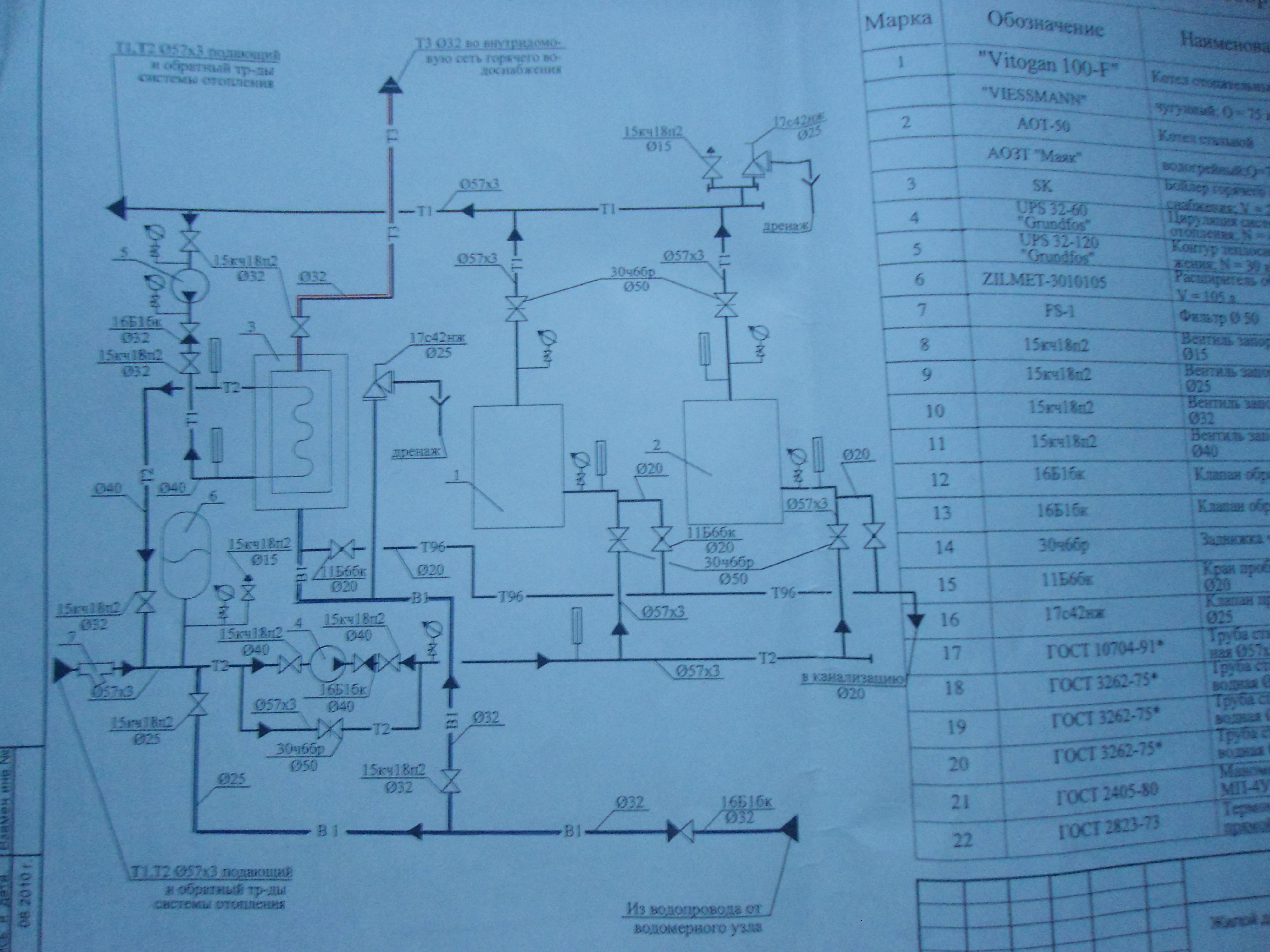

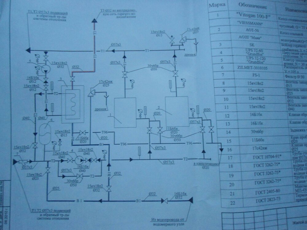

собственно вот сам проект от проектировщика,только без2-го газового котла и пола,но он мне не нравится как и мой вам.

собственно для этого я здесь и написал,и если кроме упрёков,есть какие дельные советы,кроме как кого то нанять или спросить(я здесь и спрашиваю),я с удовольствием выслушаю и сделаю выводы.есть ещё планы реализации,эта самая простая и экономная схема,поняв ошибки в ней я хочу прийти к правильной схеме

нарисовать я и сам могу,для меня главное понять что убрать,что добавить,а что переставить.

я застройщиком и не представлялся,просто такой набор оборудования впервые(это не один котёл с одним этажом).Извините,но я не в курсе как нужно представится чтоб получить помощь

А так просто не будет работать.
Твердотопливник при такой установке тепло в систему не отдает.
Другие хомуты можно долго опмсывать, НИЗЯ такую схему собирать.

мне готового и не надо,мне просто нужно понять свои ошибки

Это не так просто - понять свои ошибки. ЧТоб понять ошибки, и тем более их исправить, нужно во всем разобраться. Чтоб разобраться в Вашей схеме, ее исправить, нужно изучить все "обстоятельства" и иметь багаж знаний и опыта))))
Если Вы чуствуете в себе силы и инженерную подготовку - то это один вопрос, а если нет - то лучше заплатить деньги профи и получить гарантированно правильный результат.

просто многие из подсказок противоречат друг другу,хочу понять как лучше,вот и всё
Примите во внимание, что часто одна задача имеет неограниченное множество верных решений. Так будет проще воспринимать.
если мне на конкретные ошибки укажут,я постараюсь понять
но всё же какое то решение всё равно будет правильней
Для того, что определиться с оптимальным решением нужно проделать определенно немалую работу...бесплатно не получиться это сделать)))
одним уже за проект заплатили,они одной трубой все три этажа запитали
