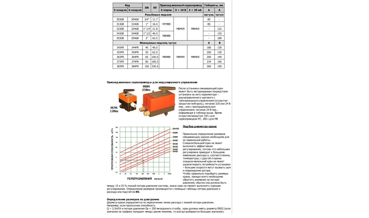

Ну вот взял и покрутил,в чём проблема? Я бы понял этот вопрос логичным если бы я назвал конкретную модель.
picture.php?albumid=3060&pictureid=37876
Судя из тех параметров что посчитал Сергей84 то подойдёт и дюймовый трёхходовик,но по моим росчётам там надо ставить дюйм с четвертью.
