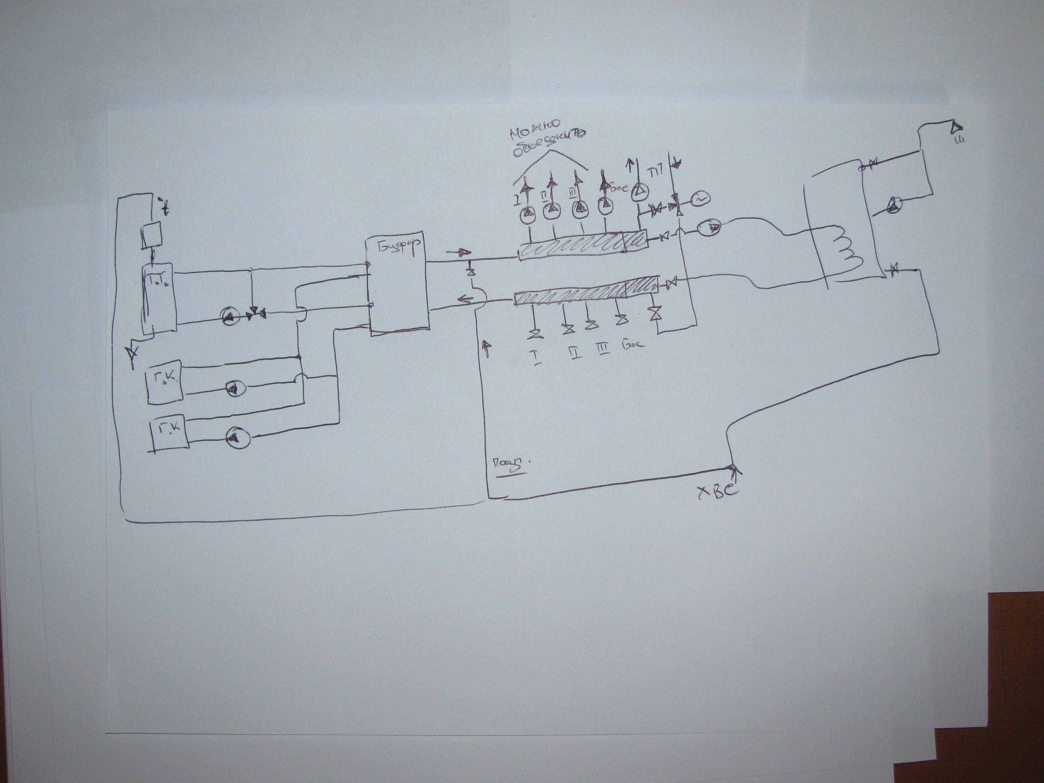

моя схема отопления

Вот примерно что я вижу, если на вскидку. Но Насосы радиаторов можно обьеденить в один (экономия на насосах, автоматике и трубах) если ТТ будете топить редко, можно сделать еще байпас в обход буфера... Короче если посидеть, можно родить схему.
Краники, ОК и американки я не рисовал... думаю сами додумаетесь куда что ставить. Но такая схема Энергозависимая. Более безопаснее схема будет с ТТ в гравитационке, а ГК в напорной, но дороже.

А мои каракули в 80 посте имеют право на жизнь ? или я зря испортил лист А4 ?
а че каракули..Нормальная типовая схема, которая в любом случае требует обсуждения и возможных доработок под заказчика...
Например: на сколько целесообразно газовыми греть буфер и как от этого избавится...Вариантов же масса.

так это только начало, тут и ТТ можно дать через змеевик или теплообменник, и газовые в обход буфера, и бойлер мимо буфера (летний режим)
Нормально ли будет функционировать моя схема отопления,есть сомнения по количеству насосов и веток,а так же наличие трёхходовика.Всем заранее спасибо!
Для такого здания вы должны понимать что ТТ котёл должен иметь очень большую мощность чтоб к нему часто неподходить и хозяин из барина непревратился в истопника, это первое.
Второе, надо обеспечить его работу безопасной а это значит что надо поставить ТА и аварийный охладитель котла со всевозможной групой безопасности.
Газовые котлы можно поставить два одноконтурных с возможностью подключения бойлера косвенного нагрева либо один но в два раза мощнее.
Ну а дальше смотрите по схеме что к чему.

.....Газовые котлы можно поставить
Ты ба.... воткнуть в обратку газового котла уже и не вызывает вопросов....
Но, опять же, ГК греть ТА? Зачем?

Серега имел ввиду, что ты не видишь главного.....потерь давления при 2,5 кубах расхода...
не зря,спасибо,я как и вы не прорисовывал обр.клапана и прочее(автоматику,защиту) ведь это принципиальная,а не детальная схема.Меня как раз и интересует какие насосы можно объединить,какие убрать или добавить,можно ли по вашей схеме(принципиально она такая же как и моя,только почему то рабочая)поменять ТА(т.к. его не будет) на ГС
Спасибо Сергей что ты мне открыл глаза :shock: на то что имел ввиду Сергей31,может подскажеш какая должна быть дельта температур чтоб выйти на такой расход а то у меня больше получается?
На потребляемую мощность мы небудем обращать внимания,Сергей31 уже просчитал по котлам что будет проходить 64 кВт на нагрев дома.
