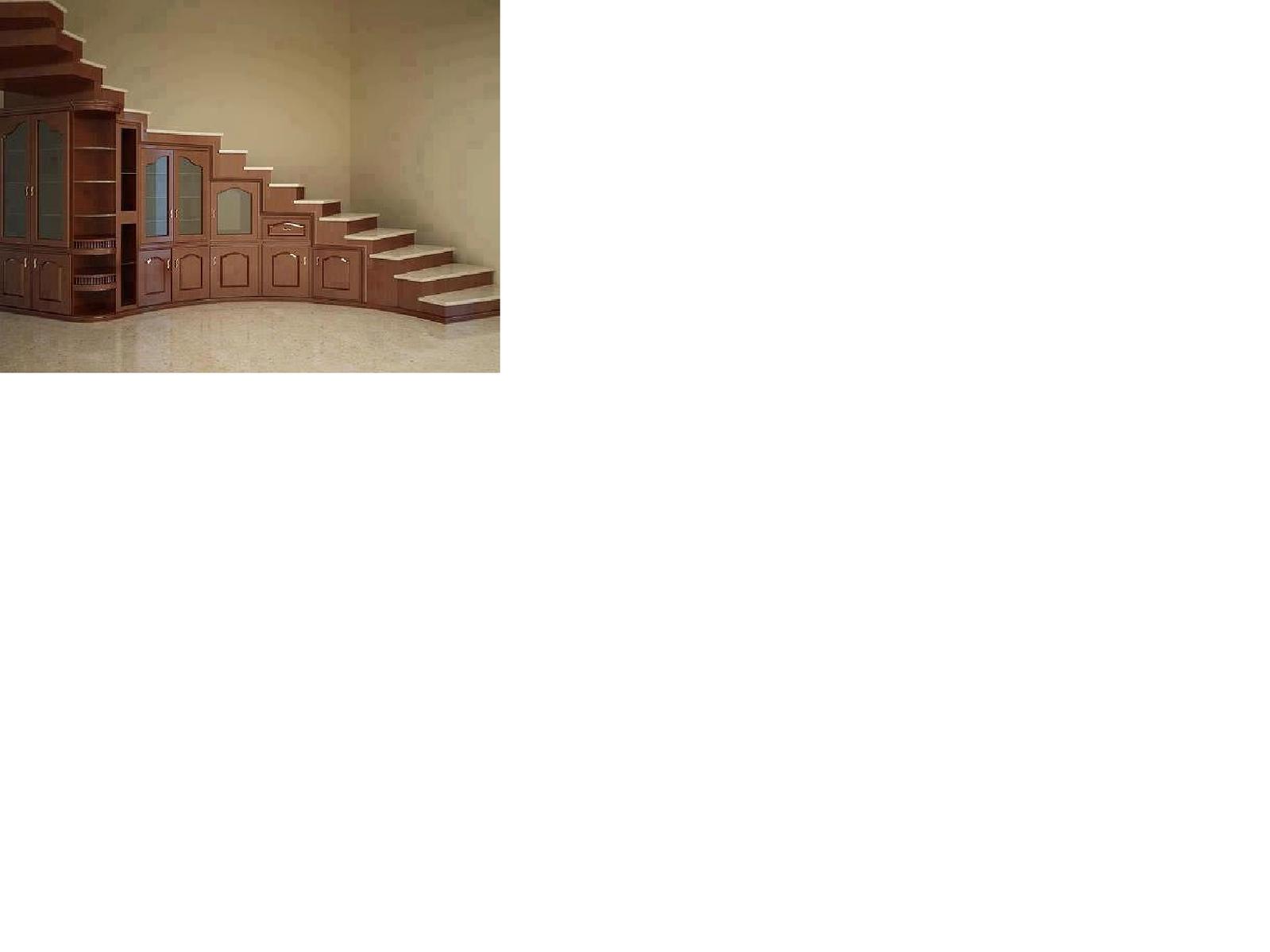

1tsov77 Опубліковано: 1 вересня 2013 Поділитись Опубліковано: 1 вересня 2013 Мож кому то понравиться: Посилання на коментар Поділитися на інших сайтах More sharing options...

Zeland Опубліковано: 4 вересня 2013 Поділитись Опубліковано: 4 вересня 2013 Мож кому то понравиться:www.stroimdom.com.ua/forum/attachment.php?attachmentid=304216&d=1378035074 Интересненько!! Мне нравится! и не только нравится а планирую себе типа этой)) Посилання на коментар Поділитися на інших сайтах More sharing options...
