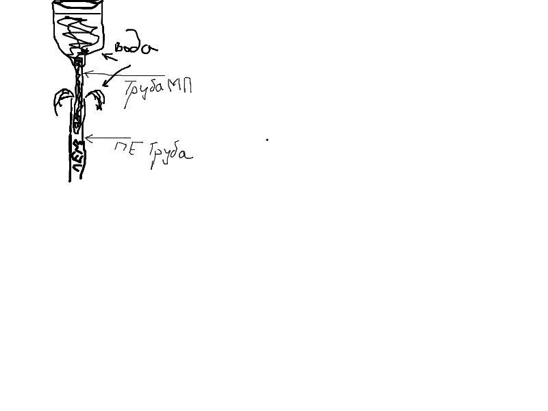

liolik-26 Опубліковано: 24 березня 2012 Поділитись Опубліковано: 24 березня 2012 (змінено) Здрасьте всем, если ваша труба полиетилен 25 или большего диаметра раскручиваете муфту перед счетчиком или что там у вас, предварительно закрыв кран в смотровом колодце и рассоединив муфту, если после этого в колодец вылилась вода, а не кусок льда то можна скручивать обратно только кран не открывать и идти в дом Далее берем метра 3 металлопласта 16-того, у 2 литровой бтылки отрезаем дно и спомощью изоленты намотанной на конец:D мп трубы соединяем горлышко с трубой, теперь один конец тот который без бутылки вставляем в полиетиленовую трубу до упора в лед, если есть пе трубу возможность наклонить к тазику это гут, если нет то обматываем хорошо тряпкой и направляем в емкость теперь в бутылку-лейку льем воду градусов 50, при это ловя ту что вытекает из пе трубы, труба мп должна проваливаться по несколько сантиметров. Это если замерзло на подьеме возле фундамента, если в колодце то так же только с колодца. Фух строго не судите и пожалуйста к орфографии не придираться Змінено 24 березня 2012 користувачем liolik-26 Посилання на коментар Поділитися на інших сайтах More sharing options...

red baron Опубліковано: 24 березня 2012 Поділитись Опубліковано: 24 березня 2012 Здрасьте всем, если ваша труба полиетилен 25 или большего диаметра раскручиваете муфту перед счетчиком или что там у вас, предварительно закрыв кран в смотровом колодце и рассоединив муфту, если после этого в колодец вылилась вода, а не кусок льда то можна скручивать обратно только кран не открывать и идти в дом Далее берем метра 3 металлопласта 16-того, у 2 литровой бтылки отрезаем дно и спомощью изоленты намотанной на конец:D мп трубы соединяем горлышко с трубой, теперь один конец тот который без бутылки вставляем в полиетиленовую трубу, если есть пе трубу возможность наклонить к тазику это гут, если нет то обматываем хорошо тряпкой и направляем в емкость теперь в бутылку-лейку льем воду градусов 50, при это ловя ту что вытекает из пе трубы, труба мп должна проваливаться по несколько сантиметров. Это если замерзло на подьеме возле фундамента, если в колодце то так же только с колодца. Фух строго не судите и пожалуйста к орфографии не придираться Дополню из личного опыта этой зимой Расскручиваете муфту, если вылилась вода, замечательно, полезла ледяная колбоса, тоже замечательно. когда все закончилось, я в трубу насыпал 1кг соли, собрал все назад и подал воду..... в моем случаи вода пошла через 6 часов Посилання на коментар Поділитися на інших сайтах More sharing options...
liolik-26 Опубліковано: 24 березня 2012 Поділитись Опубліковано: 24 березня 2012 Дополню из личного опыта этой зимой Расскручиваете муфту, если вылилась вода, замечательно, полезла ледяная колбоса, тоже замечательно. когда все закончилось, я в трубу насыпал 1кг соли, собрал все назад и подал воду..... в моем случаи вода пошла через 6 часов а в моем через 5 минут, но делал я не у себя и времени ждать 6 часов не было как-то Посилання на коментар Поділитися на інших сайтах More sharing options...
red baron Опубліковано: 25 березня 2012 Поділитись Опубліковано: 25 березня 2012 а в моем через 5 минут, но делал я не у себя и времени ждать 6 часов не было как-то ну у меня труба была 63 8-) Посилання на коментар Поділитися на інших сайтах More sharing options...
Нестроитель Опубліковано: 25 березня 2012 Автор Поділитись Опубліковано: 25 березня 2012 Дякую за поради, але в мене труба 130м до роздільного колодця і промерзла приблизно на відстані 70-100м від дому. Та і замерзла не в одному місці, а вздовж фундаменту паркана. За подачу гарячої води я думав, але це більш накладно і трудоємко в моїх реаліях, ніж кинути напряму 54 м простої 25-ки, що я і зробив. А сусід сіль запустив в трубу, ще під час морозів, до цих пір не попустило. Посилання на коментар Поділитися на інших сайтах More sharing options...
liolik-26 Опубліковано: 25 березня 2012 Поділитись Опубліковано: 25 березня 2012 Дякую за поради, але в мене труба 130м до роздільного колодця і промерзла приблизно на відстані 70-100м від дому. Та і замерзла не в одному місці, а вздовж фундаменту паркана. За подачу гарячої води я думав, але це більш накладно і трудоємко в моїх реаліях, ніж кинути напряму 54 м простої 25-ки, що я і зробив. а на какой она у вас глубине и откуда такая уверенность в том что замерзло именно там, а не в колодце например, и в основном мерзнет на подьеме в здание и колодце Посилання на коментар Поділитися на інших сайтах More sharing options...
