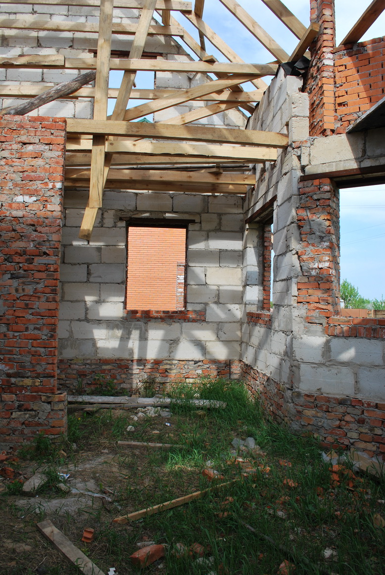

Хотели купить квартиру - купили стройку. Вот такую.
[ATTACH]174963[/ATTACH]

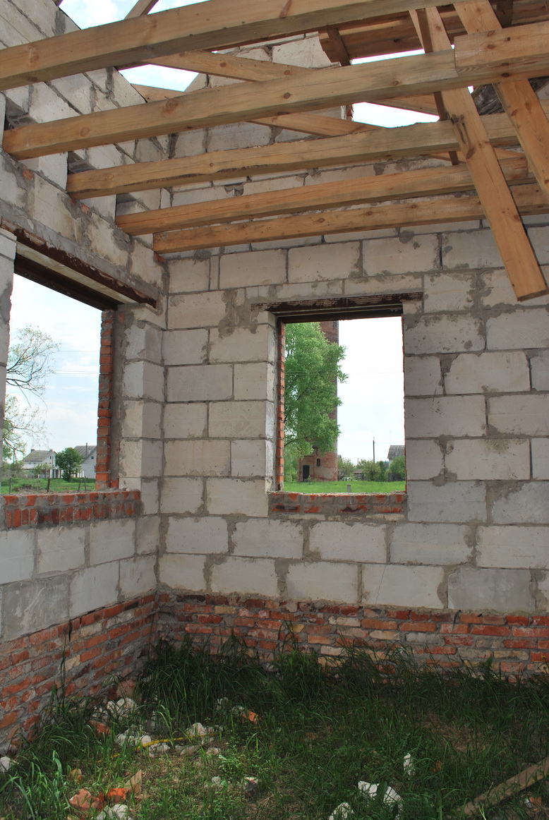

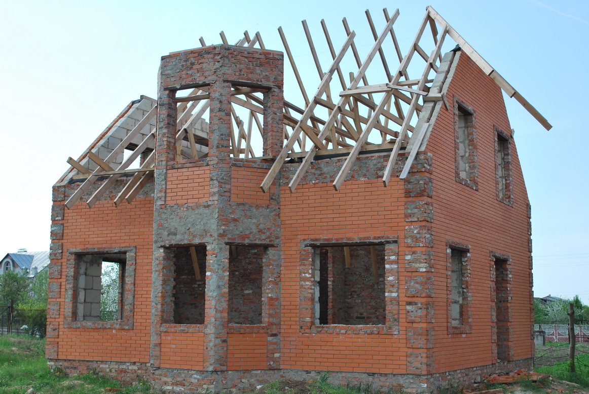

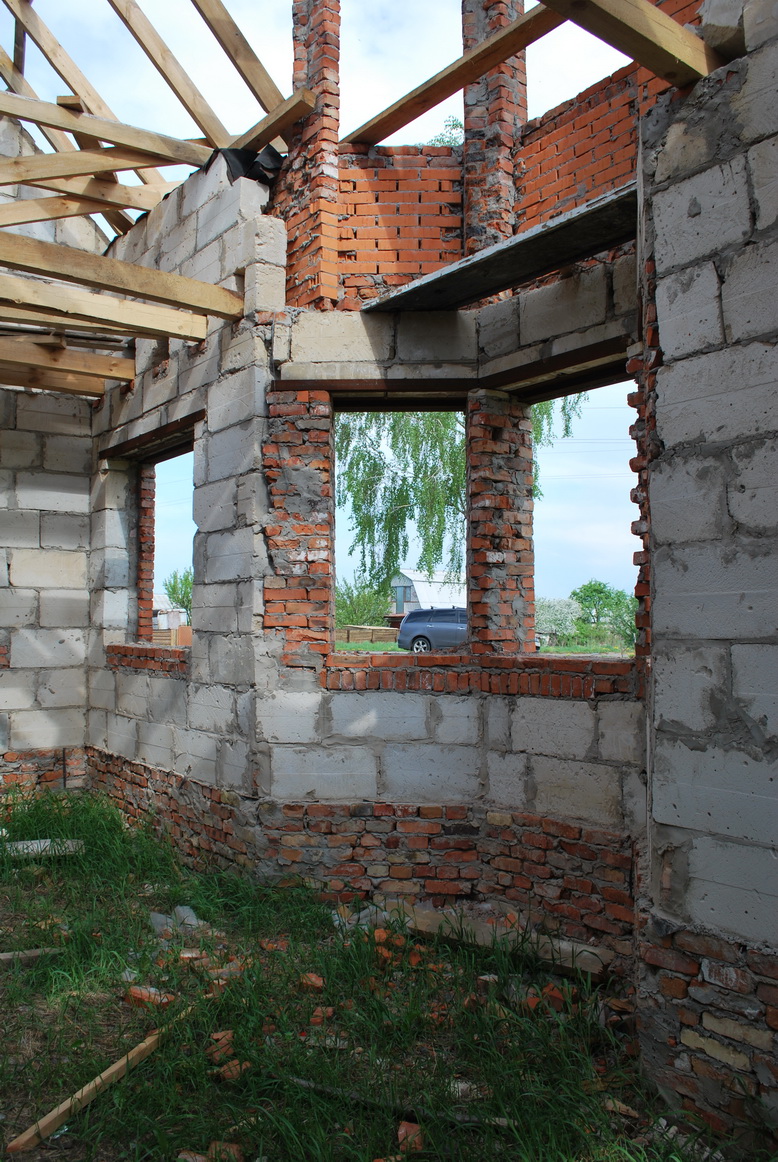

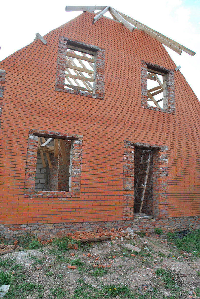

Участок 5 соток. Под двором бетонная дорога. Остановка маршрутка 50м. Дорога не оживленная (кроме маршрутки, местных и ГАИшников почти никто не ездит). Домик 8Х9. Этаж+мансарда. Вот еще несколько фоток нашего "поместья".
DSC_0056_resize.thumb.JPG.d503ec90bc274a5986a936b11785c23a.JPG DSC_0057_resize.thumb.JPG.c7df973a316a813d4e63f38d1a52c100.JPG DSC_0058_resize.thumb.JPG.36dfb166cd77225607a2a066221f112a.JPG DSC_0059_resize.thumb.JPG.21d60c4f8b9d9c92c58ea91135afa14a.JPGDSC_0060_resize.thumb.JPG.959d165f9809399bcee8519731dfcbee.JPG

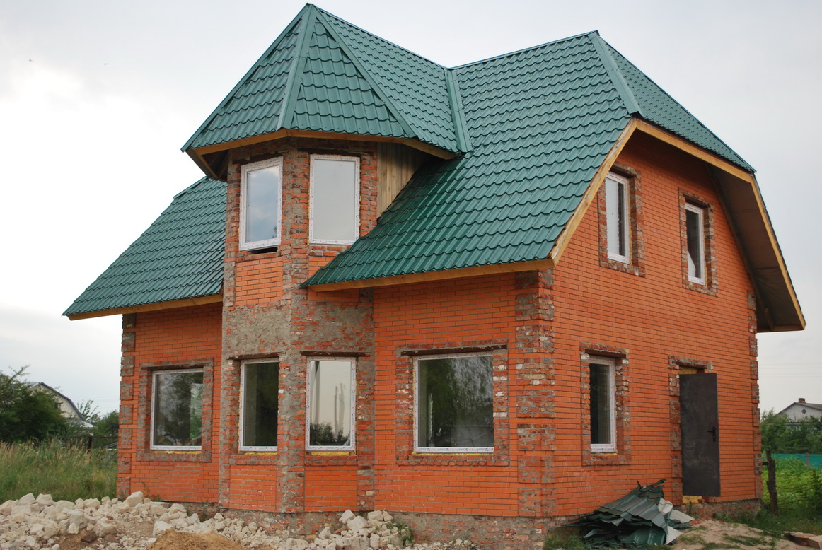

В начале июня домик выглядел уже так:DSC_0015_resize.thumb.JPG.af07487fbc6a40f9523bd568aa4e1aec.JPG.
Окна Геалан двухкамерные (с каким-то хитрым профилем).
Задача - въехать до нового года, иначе негде жить. Строители и соседи сказали - невозможно.

Скажите, а какой у вашего домика фундамент?

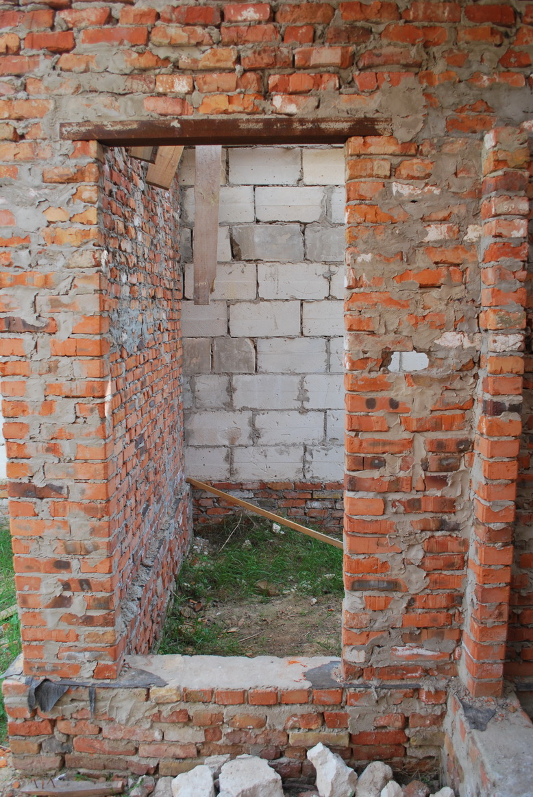

Лента, под землей 1.4м. Над землей 50см красный глиняный кирпич. Ширина 40см. Под несущую стену в доме - тоже 1.4м монолита.
Вроде бы монолитная лента - но сколько там арматуры - никто не знает - строила фирма и на момент покупки этого недостроя непредставлялось возможным выяснить точные параметры. Единственное что радовало тогда - коробка простояла довольно суровую зиму и трещин я необнаружил. Когда заводили воду и канализацию в дом - пришлось долбить фундамент - перфоратор входил очееень тяжело. Так что тешу себя надеждой что фундамент выполнен не на 2 бала :)

Лента, под землей 1.4м. Над землей 40см красный глиняный кирпич. Ширина 40см.
Сделайте гидроизоляцию красного глиняного кирпича, это в данный момент самое слабое место. Вода и перепады температур могут его основательно разрушить.
Если глубина 1,4м и там есть арматура, должен стоять долго и счастливо.

Вставки на фасаде из рядового кирпича будут штукатуриться или будут вскрыты пропиткой и так и останутся?

Зиму красный глиняный пережил на 5 с минусом. Буквально несколько кирпичей немного посыпались. Возможно сыграло роль что это не новый кирпич который сыпется от прикосновения - а со старых разборок - качество этого старого б/у кирпича на порядок лучше нынешнего. Железной щеткой прошелся по кирпичу - почистил то что сыпалось. Потом грунтовка + ЭППС на СТ83 + СТ85 с сеткой. Далее что-то будет - еще не решили. Из вариантов песчаник, обычная плитка либо клинкерная плитка.... будем посмотреть :)

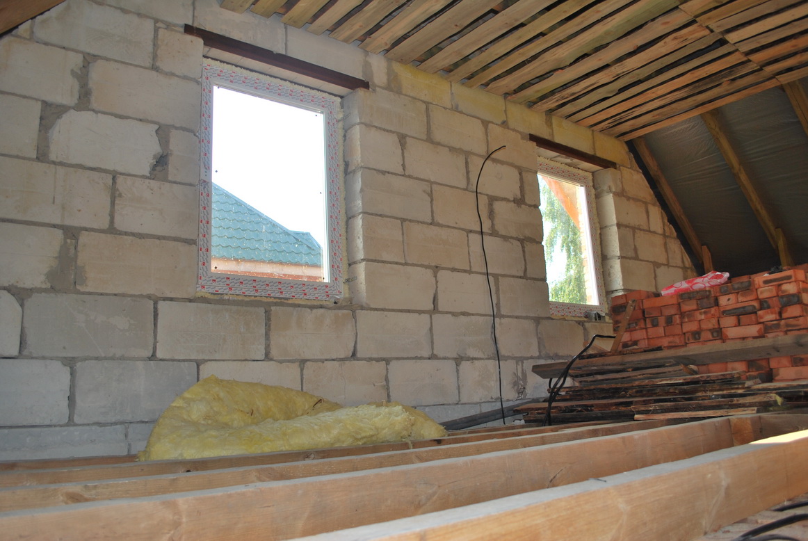

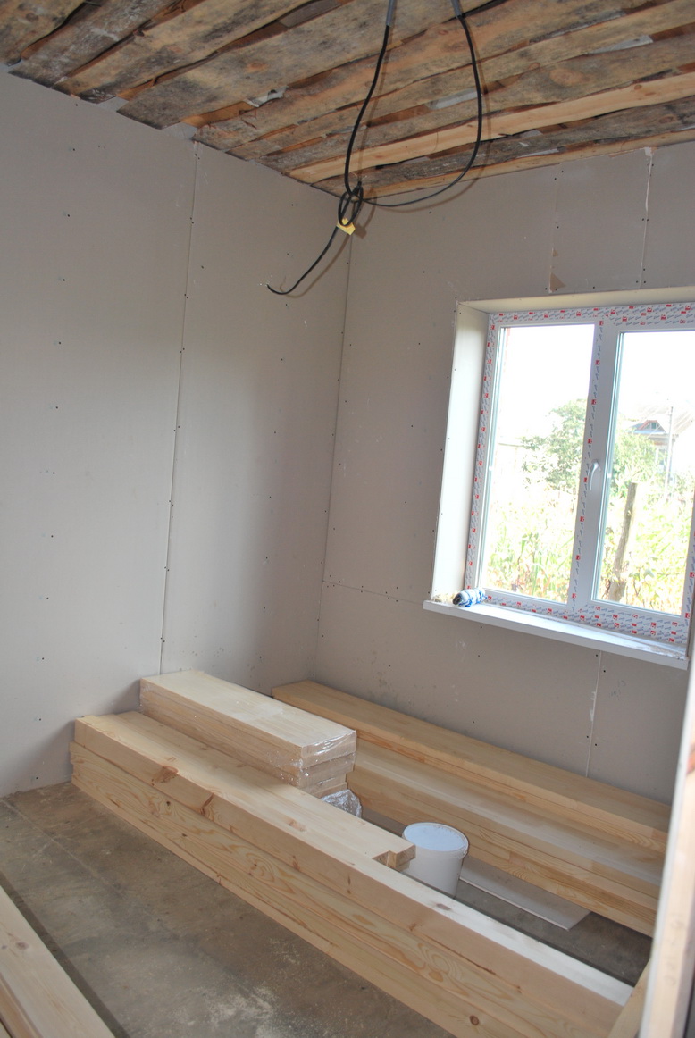

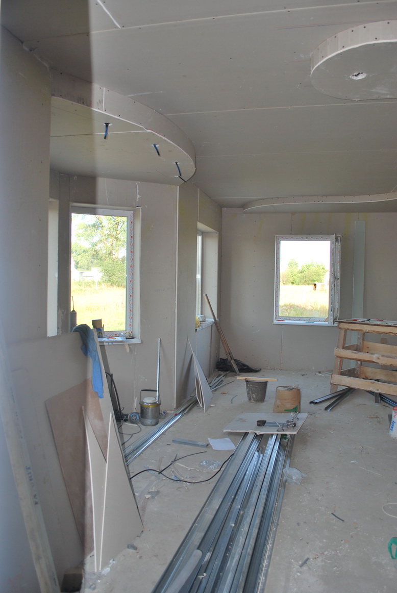

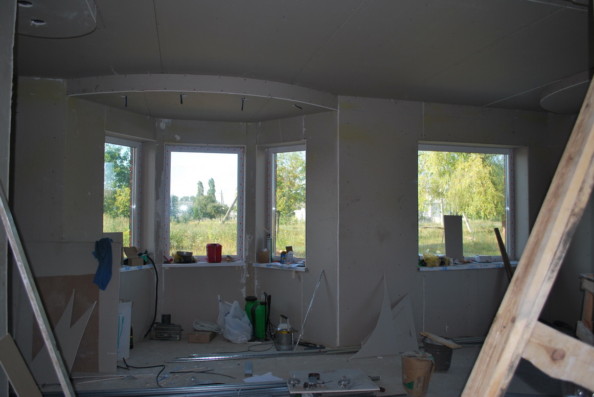

Продолжаем описывать стройку. После того, как дом закрыли (вставили окна и двери) начали активно вести внутренние работы. Во-первых обработали дерево перекрытий и стропила специальной пропиткой для дерева. Затем встал вопрос внутренней отделки стен. После того как с уровнем прошлись по стенам - прослезились и вариант штукатурки на кирпич (пеноблок) отпал сам собой. Остался один вариант - гипсокартон. Монтировали его не совсем по технологии - на стены на деревянные рейки (в разы экономнее профилей) а на потолок все же на профиль. Вот такой у нас получился первый этаж DSC_0001_resize.thumb.JPG.9aee7a2e1d20050517c8f018610f7946.JPG DSC_0002_resize.thumb.JPG.5a4c2b40d9c30ca6df6641f0e3d72224.JPG DSC_0003_resize.thumb.JPG.ae4c9cfb616e2ab63d4e9e642ebf71bd.JPG

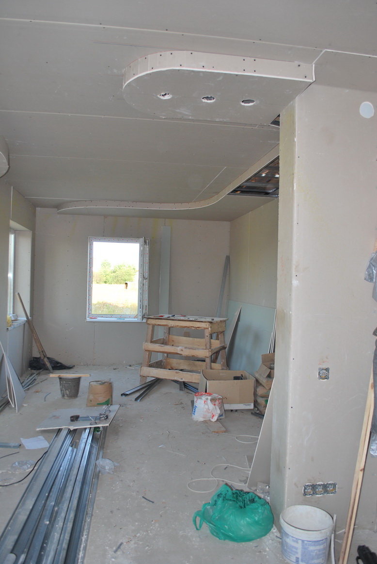

DSC_0004_resize.thumb.JPG.88d9b177e90b497a6ec032abd8e58bab.JPG DSC_0005_resize.thumb.JPG.64b384e0e9663bc566b0ad4705d2aea6.JPG В последовательности:студия и кабинет.
Очень симпатично, молодцы что не побоялись рискнуть, сразу видно что конечный результат получится отличный. Вид из окна - респект

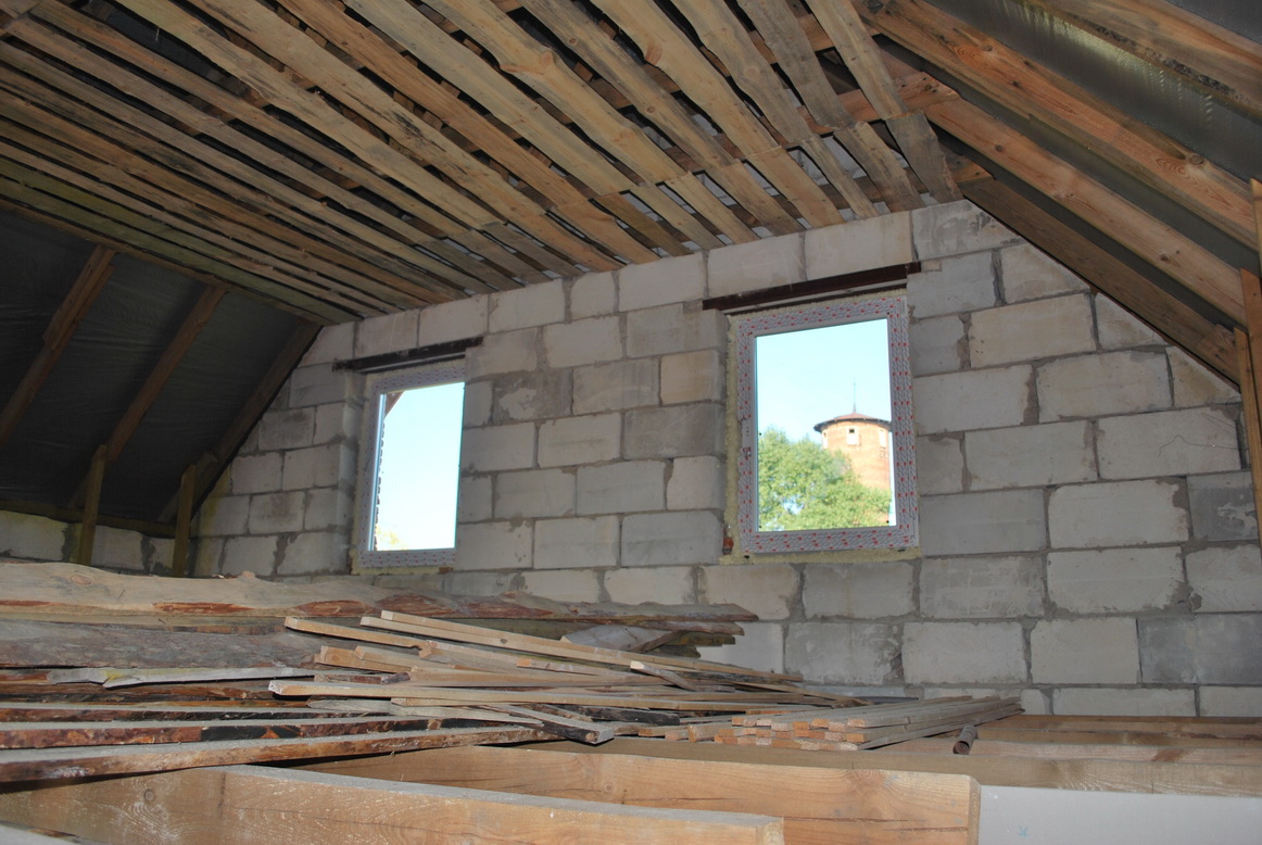

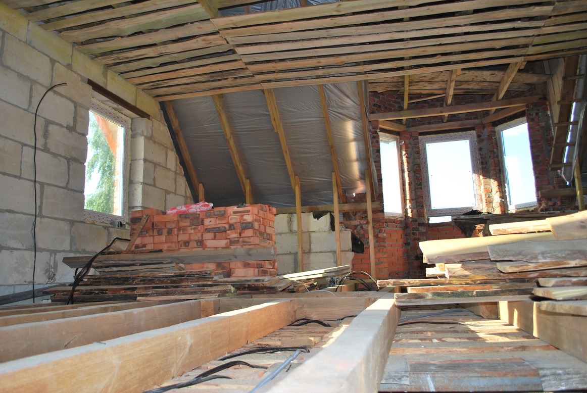

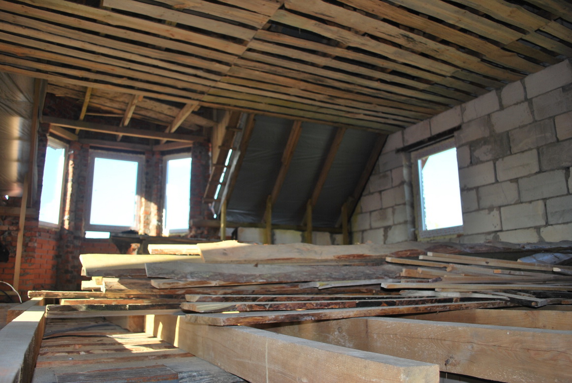

Далее встал вопрос планировки мансарды....
Добавлено через 12 минут
При планировке мансарды возникла такая проблема: хотелось что бы эркер (и балкон) был частью нашей спальни, но тогда сильно уменьшается площадь детских комнат, а их надо 2. Тогда вопрос решился в пользу детской. И выход на балкон у нас одно временно их 2-х комнат - родительской спальни и детской.Красотой пришлось пожертвовать. Итак в мансарде 3 спальни+санузел+небольшая гардеробная. Все поделено гипсокартоновыми перегородками с УРСА. Пол черновой (40-я доска)+ ДСП-плиты+ламинат (пока только в 1 детской).

Вот через пару недель сады зацветут, вот это вид из окна... и аромат. А в зимнюю морозную ночь небо и луна почти в спальне - книжку читать можно. Ради всего этого стоит сбежать из города. Там таких звезд нет.

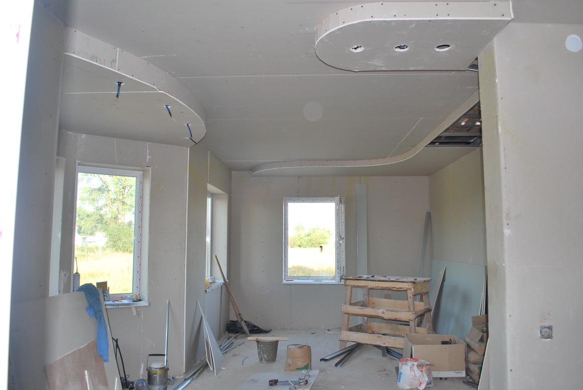

Вы о технологии зря переживаете. У меня в руках учебник 1951 года "Технология строительного производства". Читаем раздел "Сухая штукатурка": "Плиты , изготовляемые из гипса, уложенного между двумя слоями картона, называются шитроком.Толщина этих плит 8-10мм............При облицовке каменных поверхностей плитами сухой штукатурки, к каменным поверхностям прикрепляют деревянные рейки толщиной 25мм на расстоянии 40 см одна от другой...."
Так что у вас - всё по технологии как раз
