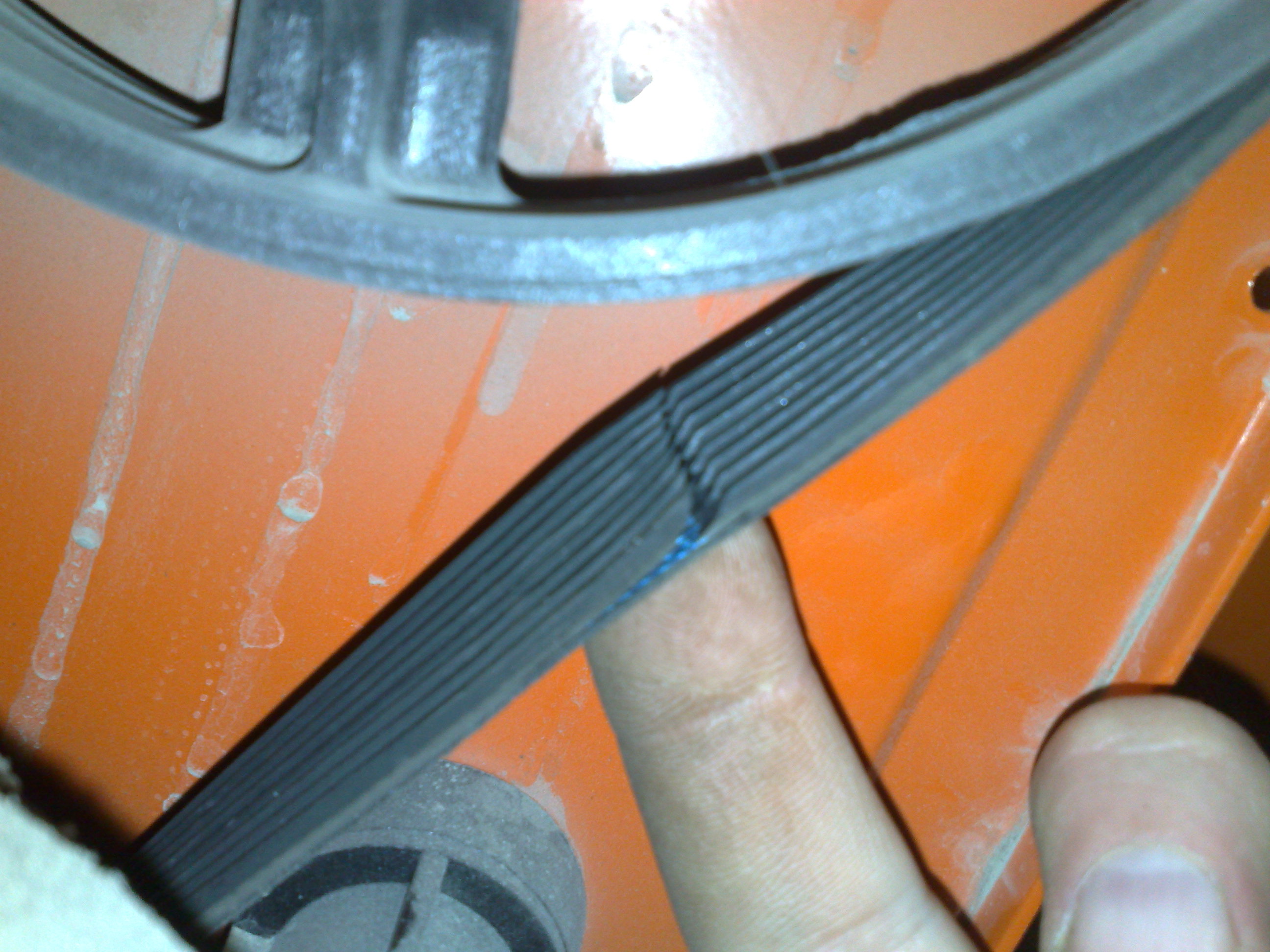

Сегодня внимательно осмотрел мешалку вернувшуюся из чужих рук после аренды, покозался подозрительным звук внутри коробки с движком.
Открутив саморезы и сняв крышку увидел не очень приятную для себя картинку- ремень привода слегка лопнул, даже правильнее сказать расслоился в том месте где он состыкован. Вина однозначно производителя (очевидно, что Китай).
Попытаюсь подклеить расслоившееся место, но про запас закажу или может найду аналог (в автомагазине или ещё где).
Если кто знает где и что можно приспособить вместо оригинала на 1510 то выложите инфу.:(
Наверное, запускали уже груженную мешалку или грузили под завязку - ремень проскальзывал, поэтому и расслоился в месте стыковки.
Хорошо склеенный вряд ли расслоится, на внешней стороне тонкий слой ткани тоже почти повсеместно отклеивается, а от пуска гружёной мешалки скорее щётки с коллектором подгорят (надо попросить спеца заглянуть, пока короб разобранный).
Вероятно очень качественный Китайский ремень.
Если подберу что-то выложу данные, по маркировке на ремне уже нарыл продавцов, но не уверен, что они захотят отправлять 1-2 шт.
на сайт продавцов мешалок лучше и не заглядывать, у них что шестерня 100, так ремень 170, вообще обнаглели, цена такому ремню 40-50 грн. в зависимости от производителя.

Поставил сегодня заклеенный, вроде крутится, поживём увидим, но поиск резерва продолжу.
Так как нигде ничего дешёвого не нашёл пришлось взять ремень за 96 грн. в фирме КПД, но ремень на вид лучше родного и судя по лейбам сделан в Европе, хотя верится с трудом, Турция сейчас тоже Европа.
Кстати заклеенный пару раз уже поработал, пока живой.

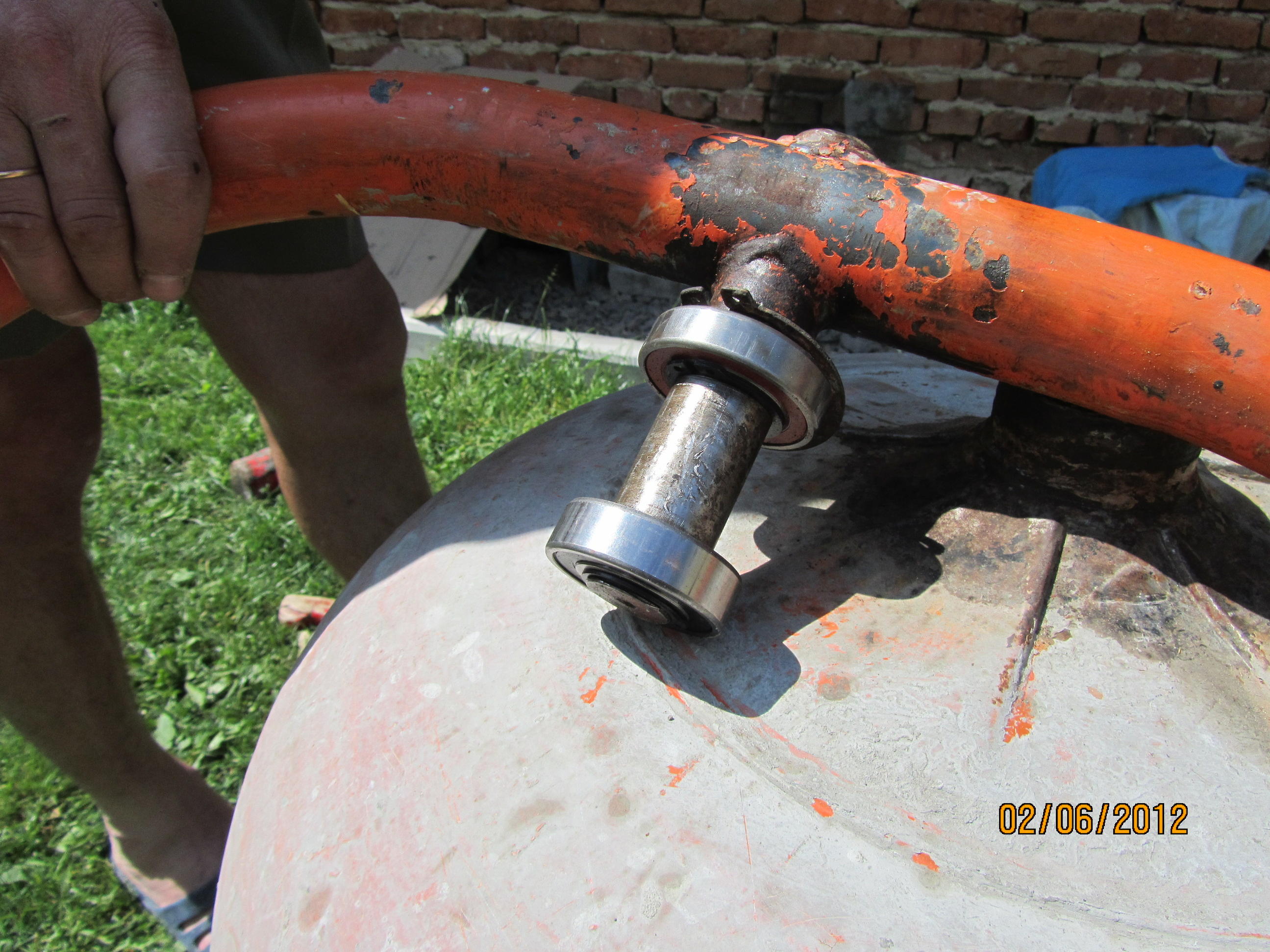

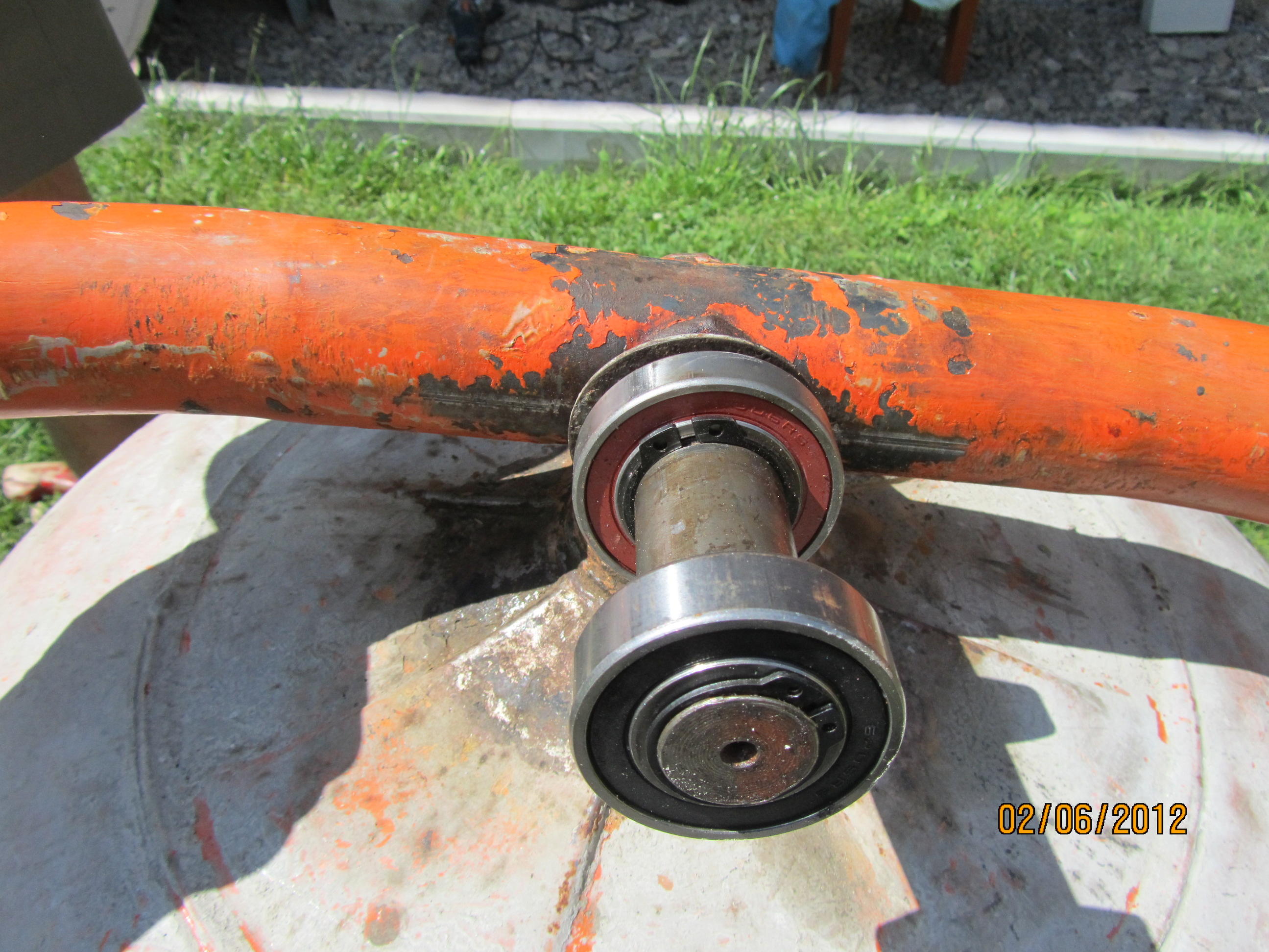

Вытянул я наконец подшипники. Проблема была в том, что нижний подшипник заклинил, его провернуло, приварило внешнюю обойму и он розлетелся, но так, что держал всю оську вместе с вехним подшипником. Никакими сьйомниками взять не могли их просто розворачивало. Взяли клиньями. В результате операции шарики продавили внутреннюю обойму и вся оська вышла,а внешняя обойма так и осталась привареной. Ее уже вытаскивали после роспиливания с помощю дрели. В дрель закладывали насадку в виде штырька на конце которого наждачный камень в виде цилиндра высотой 2-2.5см и диаметром 1-1.5 см. Пошло 3 шт. Цена 7 гр. Подшипники нижний 205, верхний 206. Оба крытые. Цена по 23 гр. И еще совет- трубчатую шпильку зубчатой шестерни прексно выбилась обыкновенным болтиком 6 мм. К сожелению не могу найти пыльник, он просто отсутствовал. Может кто даст совет по пыльнику.
А вот и фотки:
С победой над мешалкой. это модель 1510.
Я свою 1510 недавно тоже подшаманил, стопор варил, оторвался после первого ремонта через 3 дня интенсивной работы, но фоток не делал.
Ну хоть знаю, что 1510. Кому интересно,могу выложить фотки заклиневшего подшипника. А что насчет пыльника?
Такую запчасть трудно найти, не та техника.
Попробуйте изготовить из пластиковой бутылки.
На самом деле в это место грязь попадает редко.

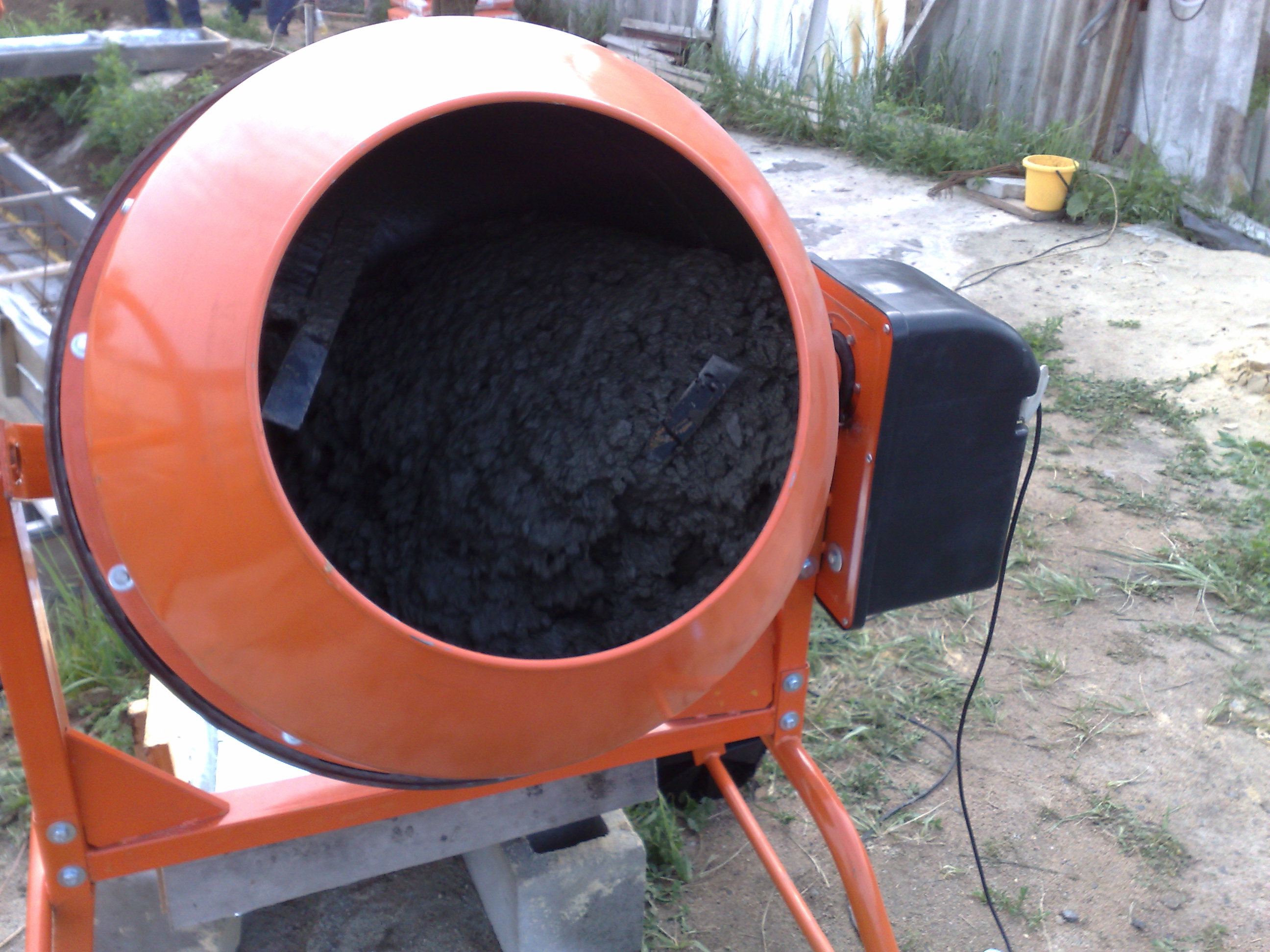

Что то произошло с агриматором 1510...
в эксплуатации пару месяцев, но есть грех - перегружали малеха:(
Пациента сама пока не видела, но со слов мужа произошло все так:
собрался делать очередной замес, а при включении машинка тихо урчит и не мешает. Там еще несколько раз крутанула, но будто тяжело ей..
Отключил мотор от мешалки - сам мотор не работал..(а должен?)
Мотор гепнулся? ИЛи что может быть и как проверить?
Т.е. вроде как не перегорел - бо я думаю запах был бы и не крутил бы вообще..
Помогите советом плз...Работает стоит - куда бежать и че делать
